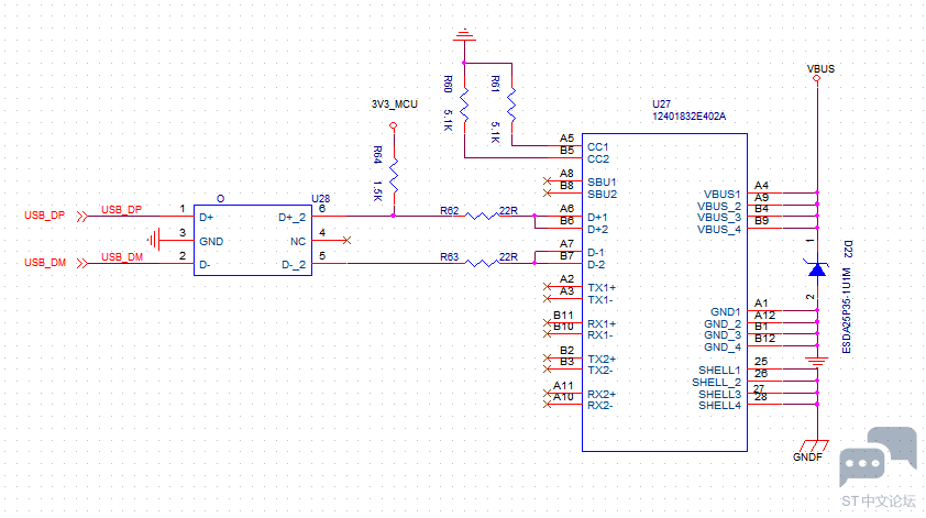

USB座子作为设备的话,VBUS是输入5V,给设备供电的。
那个上拉电阻是判断USB接口速度的,usb有低速,全速。
上拉电阻接到MCU供电电压的,MCU 3.3V供电的就拉到3.3V,5V供电就拉到5V。
有些MCU内部集成了上拉,外边就不用上拉电阻了。
内部没有集成上拉电阻就要外部加上拉,像F1系列内部是没有集成上拉的。一般外接的上拉是要通过IO口来控制上不上拉的。
没看出来问题。

那如果我设备本身有自己的电源供电的话,这个VBUS就是多余的了?
<br /> <br />
谢谢你专业的回复。
<br /> <br />
谢谢!
<br /> <br />
usb device时,这个VBUS是可以不接的。这个就是给你设备供电的,设备有其他电源一般可以不接。除非特殊MCU有VBUS引脚。
<br /> <br />
谢谢!
