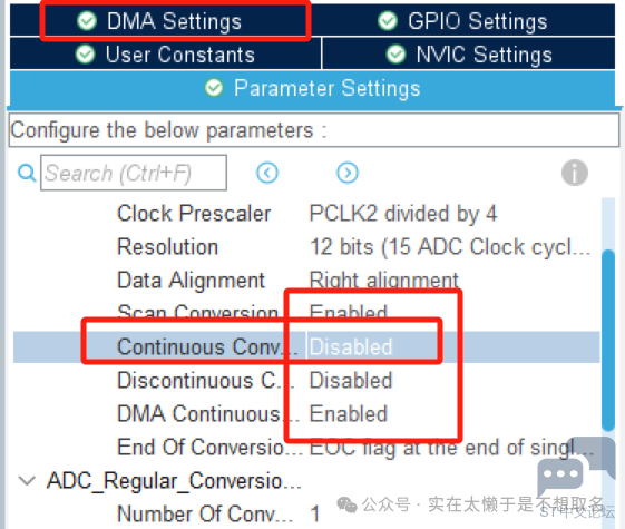

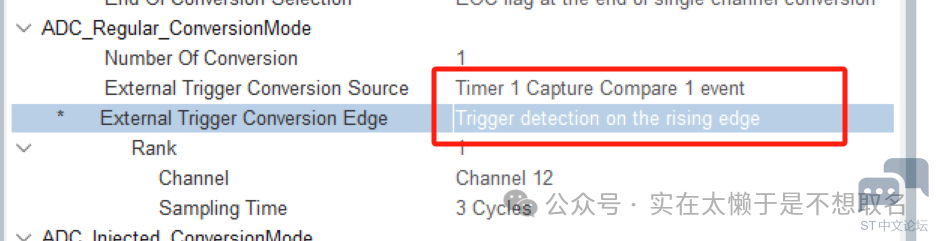

ADC配置这边除了之前的配置之外有一点区别,就是我们把循环采样给关掉,因为我们打算利用定时器来触发采样,这样子的话可以精准的控制采样率。
: S& [4 H/ E" a( v. Y' s/ f1 x3 F) u. J; ]
. b' @3 X' s8 v5 F3 s1 C5 o/ {

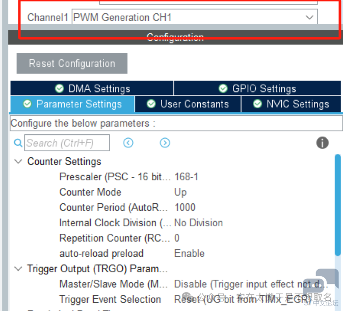

* a8 m7 p8 j$ P/ t这里我们选用TIM1的输入捕获来触发,当TIM1输出PWM波的时候,会选取上升沿来触发ADC采样,将采样的数据存储到DMA中。9 a0 M. C  H' d3 v; W
) X) y1 l6 V8 K5 F4 ^; O
& a' r( W6 d7 f% ]6 j定时器中我们设置PWM的频率为500HZ,这代表着我们的采样率为500HZ,之后生成我们的代码。(这里非常奇怪,我明明觉得这么算好像是1000HZ但实际只有500HZ,我哪里算错了?)0 ?) ~) [1 B) W$ T/ X4 C9 c' u

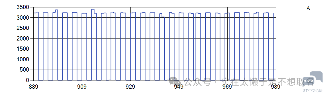

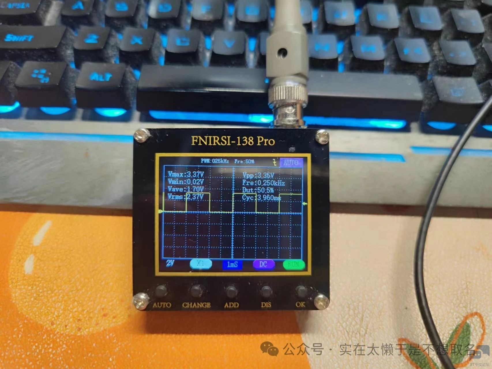

6 Q7 j5 ~3 X9 P3 |6 Q生成代码,我们由定时器触发采样,原始信号来自于一个250HZ的方波。* ^1 S/ x: L5 _# {; d
0 `2 T9 D6 F$ D 微信图片_20240529182524.jpg & f% E" t& L( ~  h
' j( K# i4 ?+ A- n+ f/ {之后我们执行我们的FFT代码,首先我们先看一下采集的波形。3 ?% v9 h' F0 }9 j2 y# n, i
* K% ^* B( z$ p* W* G( |
# Z  E9 Q- {! I- `
4 W( y! ?, b! [0 w2 N2 z这里可以看到外面采集的方波。1 e+ I2 l1 H' ^1 W3 p9 n0 a

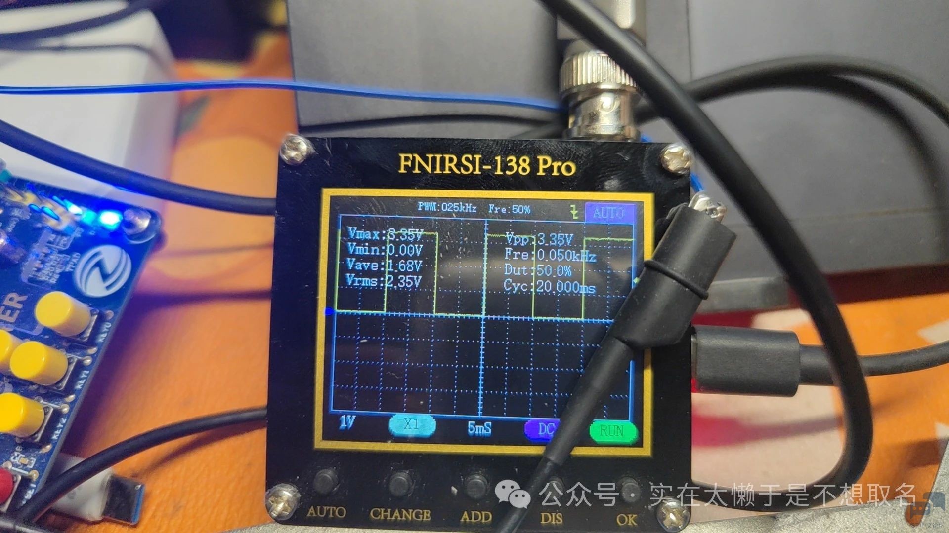

(这里我的问题,根据奈奎斯特采样定理,采样频率应该至少是信号频率的两倍,否则会出现采样失真,因此为了能够顺利的采样,我将PWM的频率修改为100HZ)
5 G$ {! o- h8 \5 w. s( Q3 H7 g' {4 e: u+ j& ]1 H
: P7 j' e$ T# a+ N' J. y! M# r! U
& C7 K# S* C  N( L+ E9 b5 M/ h这里也非常奇怪,我觉得PWM的频率应该是100HZ的,但是不知道为什么测出来是50HZ(难不成我又算错了?)  C2 m- b2 G$ R
. E# M  F0 i( \) V) D
后来发现是我的分时系数算错啦~

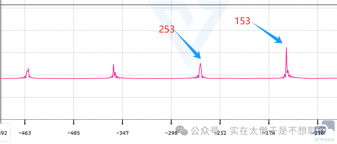

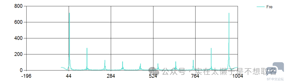

每个FFT点对应的频率(f)与采样频率(Fs)和FFT的点数(N)之间的关系可以用以下的数学公式表示:
2 h3 N6 O$ _) J2 t2 df = k × (Fs / N): Z* M6 x7 ~* v0 J
7 o4 ]( e, ?9 g7 I5 B
其中,k 是FFT结果的索引(从0到N-1),Fs是采样频率,N是FFT的点数(与采样点数相同)。" S  j8 W2 G; e9 C* E" H# k1 b
# Y6 T0 H- K: {4 d3 W" l# B
这里外设定的采样长度是1024,采样频率是500HZ,因此每个点之间的频率差是500/1024(这里按理来说1000更加方便计算但是不知道为什么1000就会卡死,1024就不会,这个也等我研究一下)。
" C4 |7 c2 r! B  Y* _& I* g2 X: G  T9 \
然后用Vofa+来算一下频率(自己的串口示波器不能显示下标,真是失败,我这两天就加上去这个功能)
* B3 C& J! t% r, ~
& g2 ~8 @: O; z( b6 C& W 微信图片_20240529182458.png
9 l7 l/ p! }' r' G4 q+ B. N, ^0 N' D

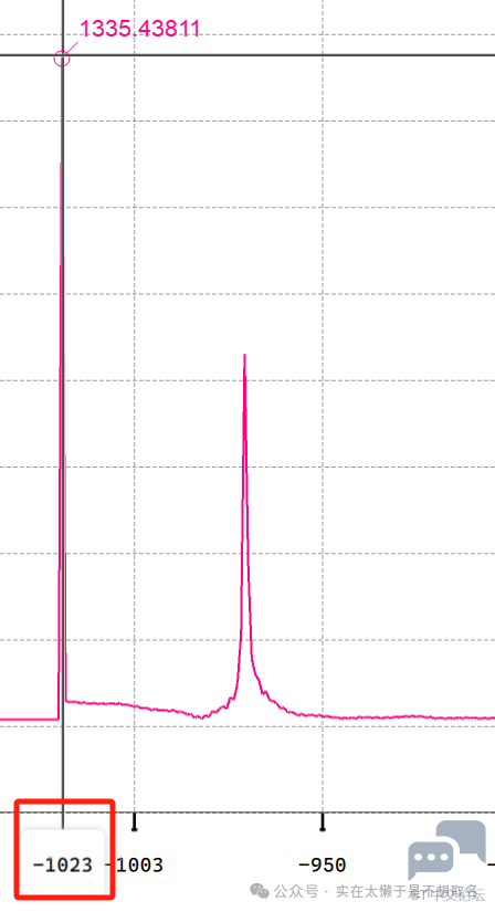

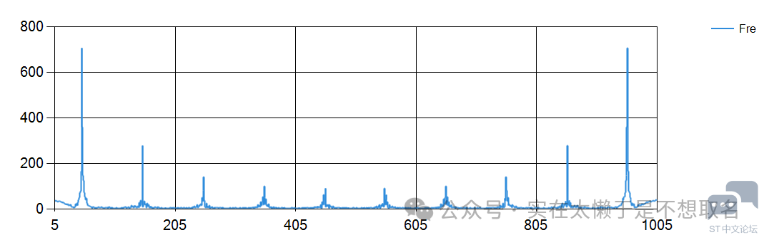

. [, J8 ?9 F4 ]- K/ i! @0 O首先是开始的这个大信号,毫无疑问就是是直流信号(低频)所带来的幅度。
# i3 ]6 Y: T8 A& t
" t; @7 R- U) g; I/ s( C
这里我给数据加一个直流滤波,就可以把这个很大的直流量给滤掉了。
, m9 Z1 u5 c8 ?& J& @" m3 Y, A' }

( M( Z  p# d. a, R, r2 y: k7 o: o从图中也可以看到,FFT的结果不是一个单边频谱,而是一个双边频谱。+ v& H5 p+ H" a- W- d
9 v+ h, x& g/ l9 }
FFT(快速傅里叶变换)的结果默认是双边频谱,这主要是因为FFT是一种处理复数信号的方法,而复数信号在频域中既有正频率分量也有负频率分量。即使你输入的是实数信号,FFT算法也会将其视为复数信号来处理,并返回包括正频率和负频率在内的双边频谱。
+ e/ i4 j  ?" p0 s: a! ]* h
+ [' W- i# i2 d: X' d9 b0 Y4 m6 G

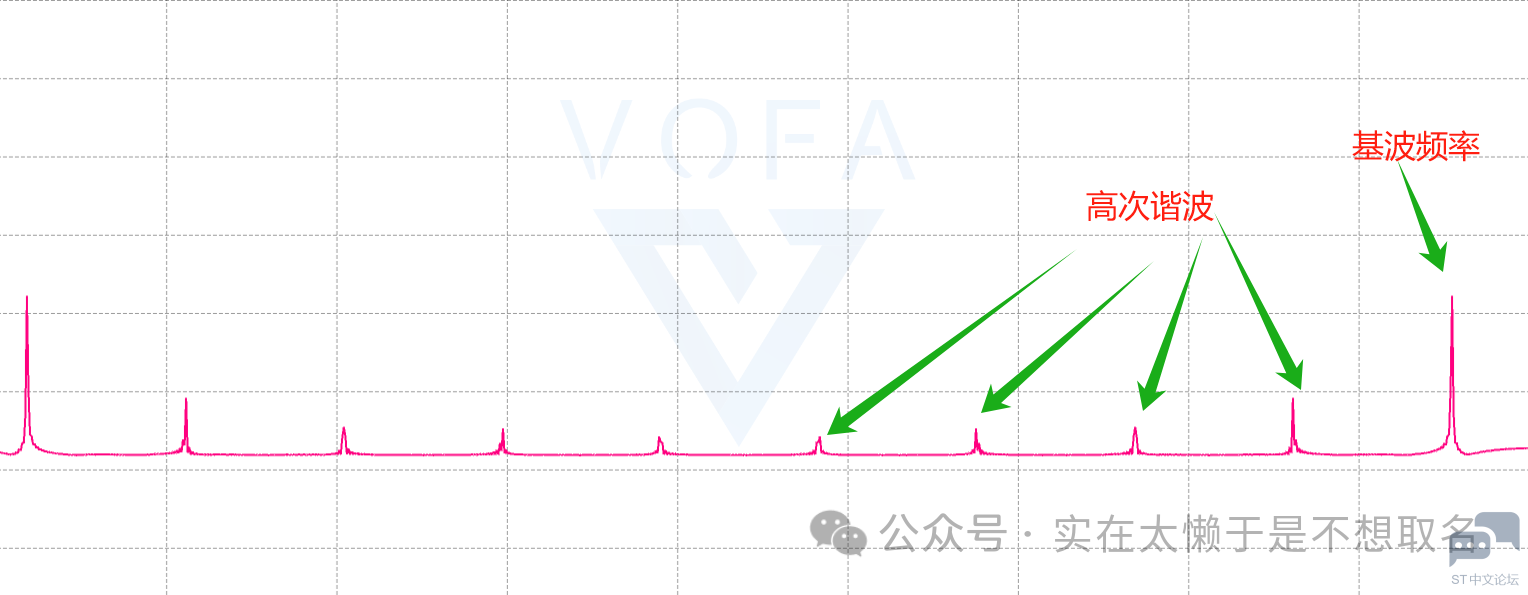

微信图片_20240529182445.png 1 Q& R0 l5 ~' E# P+ e$ L
3 ^, \& c- i0 k9 L. {9 w两个峰值之间相差100个点,也就是存在50HZ的倍数波。
* A( r! U2 q+ H5 H* `: Y3 ]4 k) W* o6 V1 p$ C
2 N3 Z7 d; F- O7 Y8 {+ Y
: ^8 |8 X4 I, m1 ?0 m# h, g
这是因为方波是由它的基波频率以及高次谐波所组成。  `+ t5 y  B$ m
