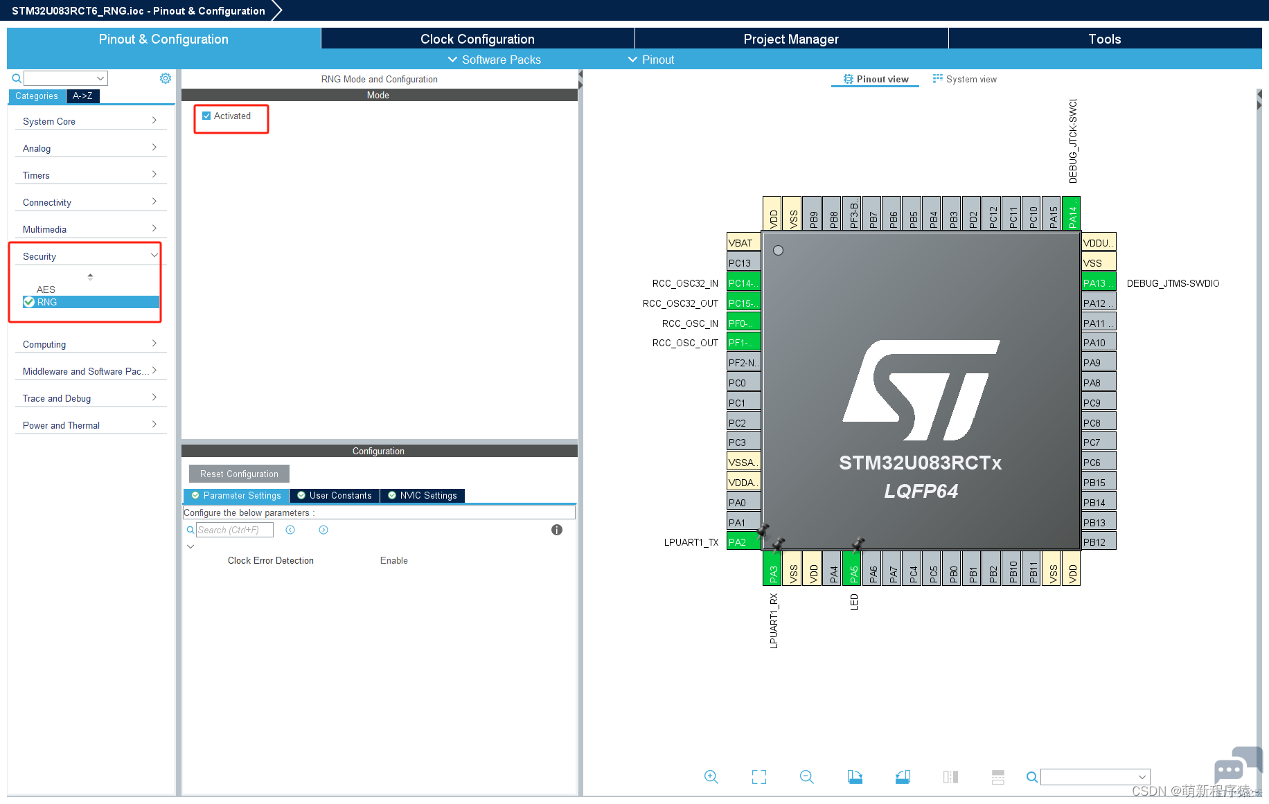

配置RNG模块
打开一个之前创建的工程模板 打开Security -> RNG配置,勾选activated选择,其他选项非必要都不用修改,保持默认即可。然后保存,并生成代码。 1.png

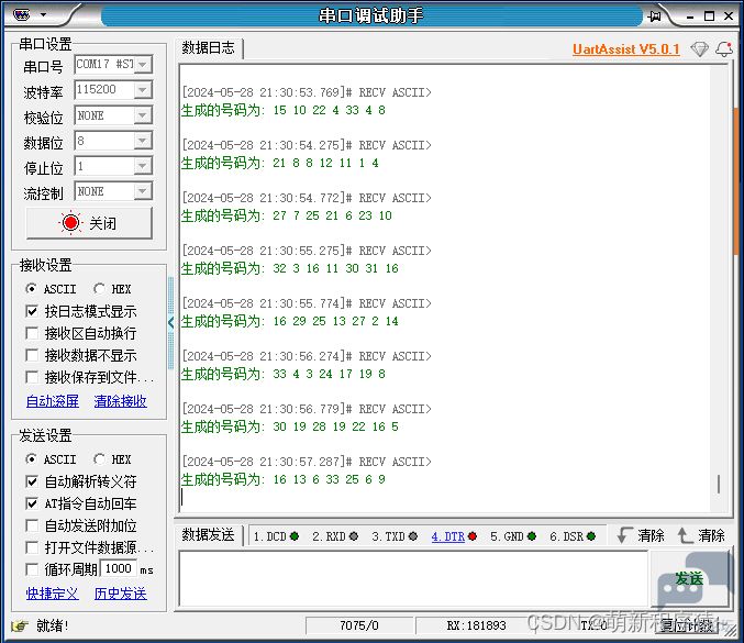

运行测试
代码编写完成后,点击build按钮,检查是否有语法错误,确认编译正常后,将程序下载到板子中。打开串口查看数据。 每个500ms将会生成一组号码。
2e8d3e6a92934c799c06b7b089bee253.png 下次再参与价值千万的项目时,在也不会有选择困难症了(doge)。
