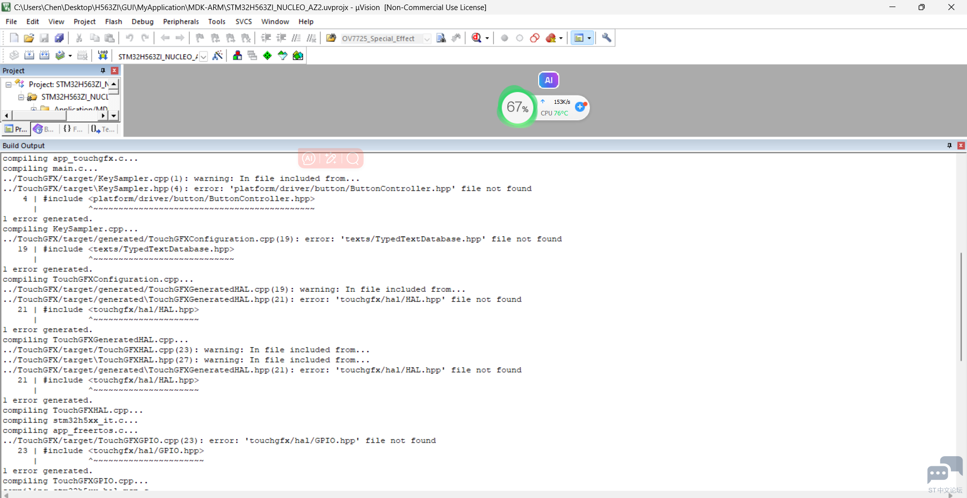

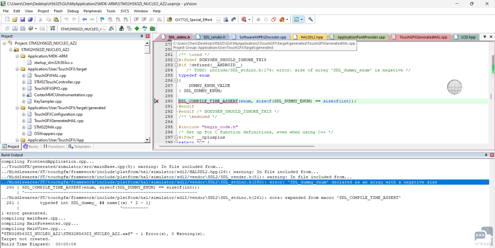

[md]现在添加的差不多了,只剩下一个错误了,这个如何处理?
[md]你这有文件重复了。
先删除重复的文件。然后删除keil编译后的OBJ那些所有文件。再关闭keil重新打开,重新编译。
还有你板子可能RAM或者FLASH不够,这个要你自己改了。
[md]keil要把这几个simulator相关文件在工程内删掉。这几个是PC上模拟的驱动文件。不是MCU的
https://www.eefocus.com/forum/thread-230325-1-1.html
参考我这个
先检查这些文件在不在,如果在就添加路径进去。
如果不在,那很可能是生成的问题,先用cubemx 生成代码,再用ToughGFX生成UI部分的代码。

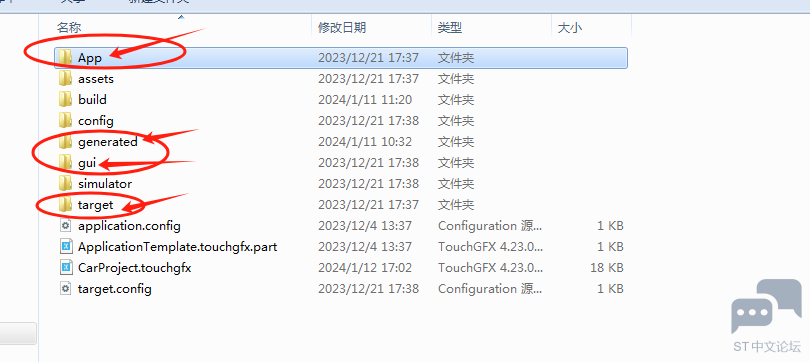

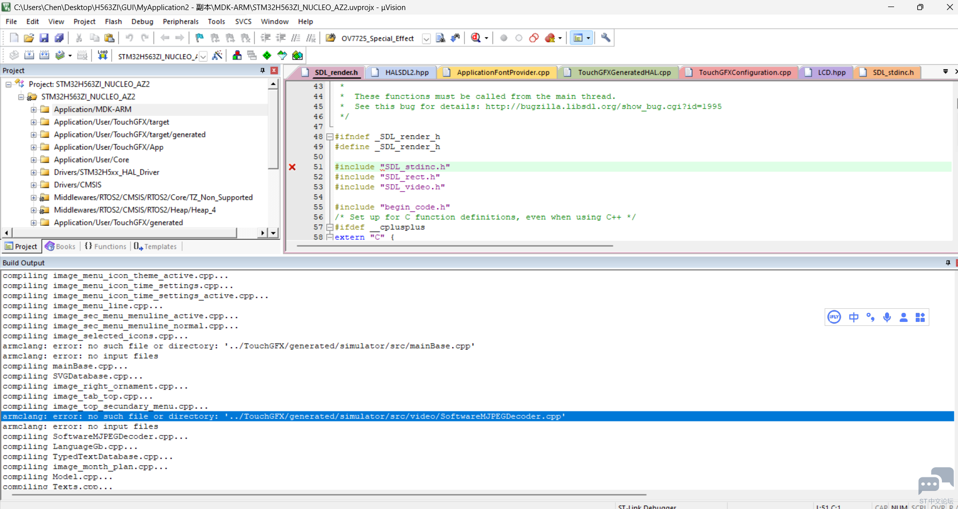

[md]
keil中TouchGFX主要添加这些文件夹内的。simulator文件夹主要是PC上模拟的

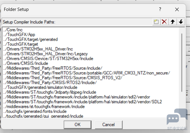

[md]你说的是把红圆圈的所有文件夹都删掉吗,还是说把folder setup(如图)里面的跟simulator有关的都删掉?
[md]把keil工程内关于simulator文件夹的文件和头文件都删掉

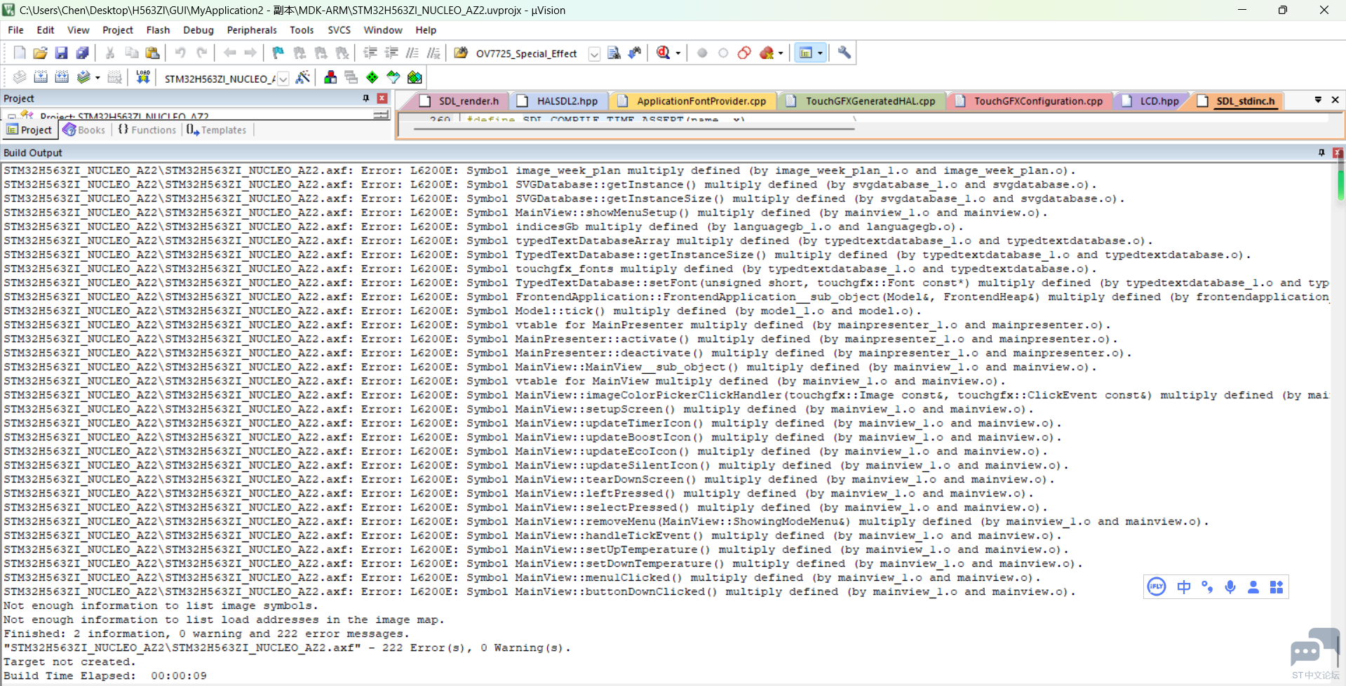

我都删了,但变成4个报错了,是没删完吗,还是有别的问题?
[md]
这么明显啊,工程里面添加的没删完

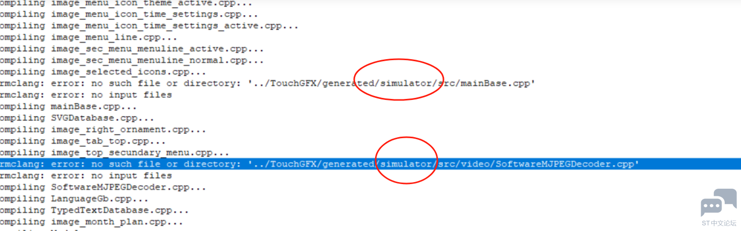

[md]我删了,现在成这样了
