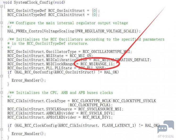

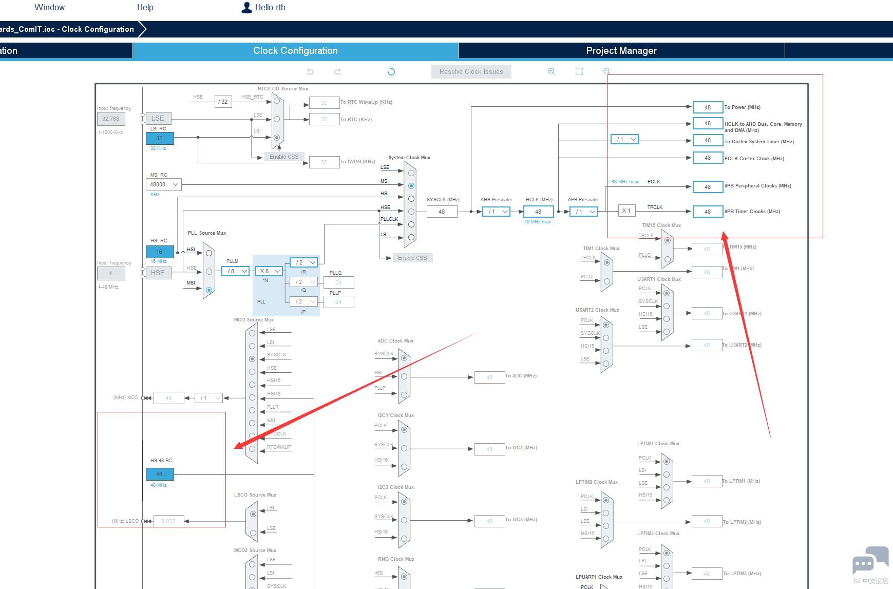

( s; [2 y0 b5 K) E   在STM32微控制器家族中,MSI指的是Multi-Speed Internal Oscillator(多速内部振荡器)。对于STM32U0系列来说,MSI是一种灵活的内置低功耗振荡器,它可以生成多种频率的时钟信号,无需外部晶振或陶瓷谐振器。STM32U0系列中的MSI时钟源可以在一定范围内调整其输出频率,这样设计人员可以根据系统需求选择合适的时钟速度,既可以满足性能要求,也能优化功耗。在STM32U0系列中,MSI时钟源支持多个预定义的频率输出级别,这对于在低功耗模式下操作特别有用,因为它可以在不增加外部组件成本的同时提供稳定的时钟信号,从而简化系统设计并降低成本。此外,由于它是内部振荡器,因此不受外部环境温度和电压波动的影响,提高了系统的稳定性和可靠性。3 Q, d; \; ~1 r3 L' ?

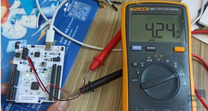

RCC_OscInitStruct.MSIClockRange = RCC_MSIRANGE_11; RCC_MSIRANGE_11 是STM32微控制器中的一个宏定义,它通常用于配置MSI(Multi-Speed Internal)时钟的范围。MSI是STM32微控制器内部的一个时钟源,它可以提供不同的频率范围。通过JP5测试功耗:48M满速跑仅仅4.23 MA。RCC_MSIRANGE_1; 电流: 132uA。$ O3 x# l8 e( K8 e+ u1 W7 v

小结:! M2 `8 M, m" S- N& I
    MSI(Multi-Speed Internal)是STM32系列微控制器内置的一种可调节频率的内部RC振荡器,其特点是能够在多个预定义的频率之间切换,以便优化系统的性能与功耗之间的平衡。通过测试发现MSI时钟频率对功耗很大。2 b7 x) y/ n. O5 f  O' f( O
时钟速度与功耗的关系:一般来说,时钟频率越高,MCU消耗的功率也就越大,因为更高的时钟速度意味着更快的运算速度和更多的开关动作,这些都会增加动态功耗。当降低MSI时钟频率时,由于内部电路的工作频率降低,动态功耗会随之减少。
