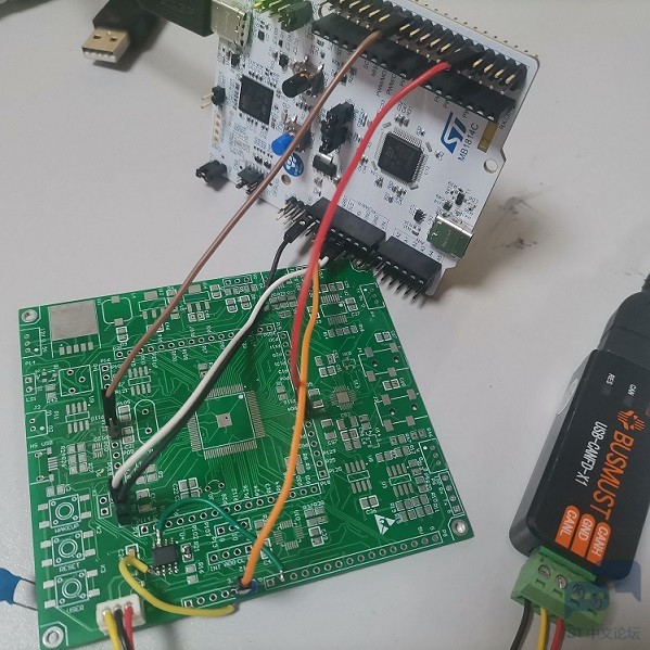

7 L' A" F# |8 v% a# W8 A5 n      收到板卡,先点个灯,没什么问题就进入正式测试阶段。仔细阅读H533的Datasheet,是一款资源很丰富的MCU,发现其有两个FDCAN接口,这样就丰富了板卡通讯。这种总线通信方式当前使用的比较多,就先测试下这个外设功能。; q5 Y8 s' q7 z4 E3 V

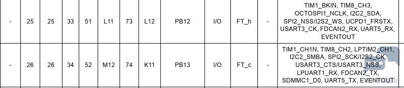

    首先搭建测试硬件条件,使用板卡上的PB12和PB13作为通讯接口,连接到TJA1044 驱动芯片板卡上,按照datasheet对应上即可。如图1所示:
! X) E' N7 l; F8 w: q( L 5.jpg ' X# H; i7 g; m$ j% a7 e- H: U
. }9 j( C9 j2 `# Y4 X
图1

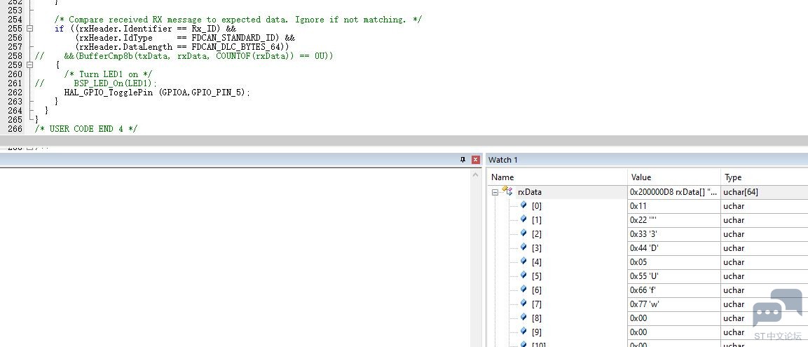

1.JPG ) e- g& j9 b& ^1 X
( f+ B/ X6 w6 @图2& c3 X4 R) e' h- I, n4 V& ]) z* P5 \

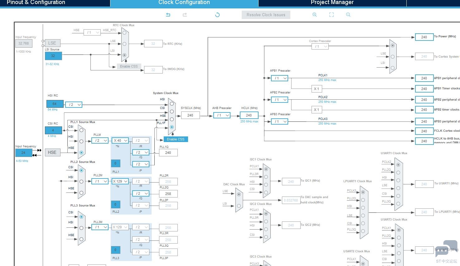

& W' Q8 r1 z$ H3 _5 j    然后是使用Cubemx软件对MCU的时钟,外设等进行配置,并生成所需要的项目框架。时钟配置如图3所示:
1 y+ W8 W2 @8 L. E 6.JPG 5 e. H% C% \7 L$ _
1 s$ C/ [) }  T) r, \图3+ h7 _+ n$ T" r2 u

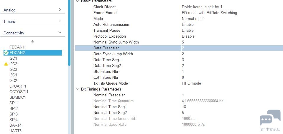

    FDCAN的时钟使用24M,不倍频,波特率为1Mbps,数据波特率为2Mbps,外设的配置如图4所示:# T# H. q! i% b) v* B$ `& v
7.JPG 3 j6 ~) ~8 J0 L. x, ~
* Q& ]" y( X% B$ z. m6 J图4

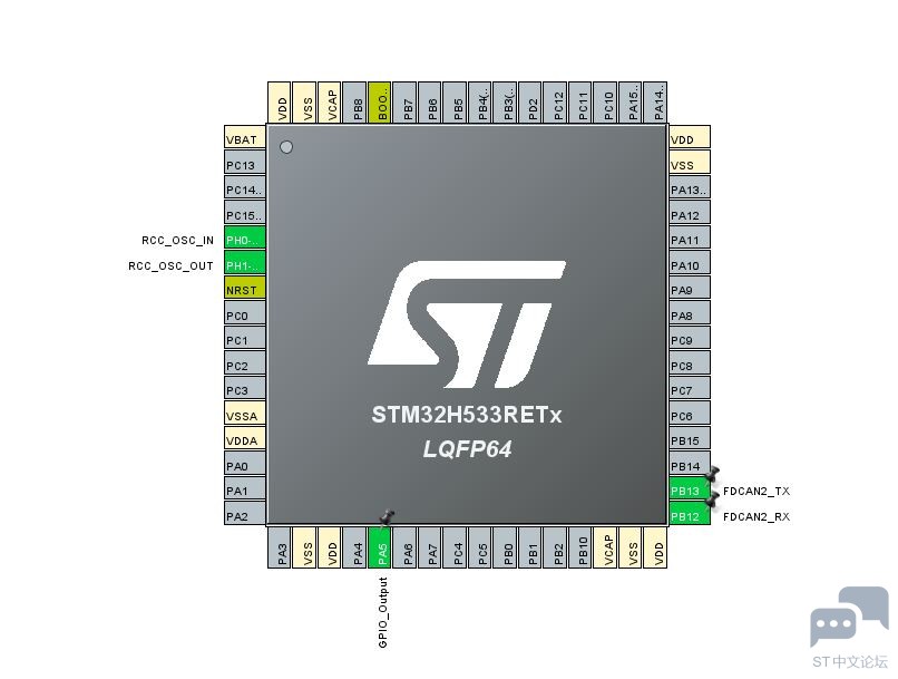

3 p2 U8 }2 K& C( ]    使用板载的LED作为接收数据的指示灯,可在图上进行配置,如图5所示:5 ?" b" _6 x4 F* a, g
4 W2 a" {+ W. T' a6 i) Q7 _' H" R5 f  R. S& B1 c7 L
图5! @/ B$ G2 p! {# S5 \+ C' d

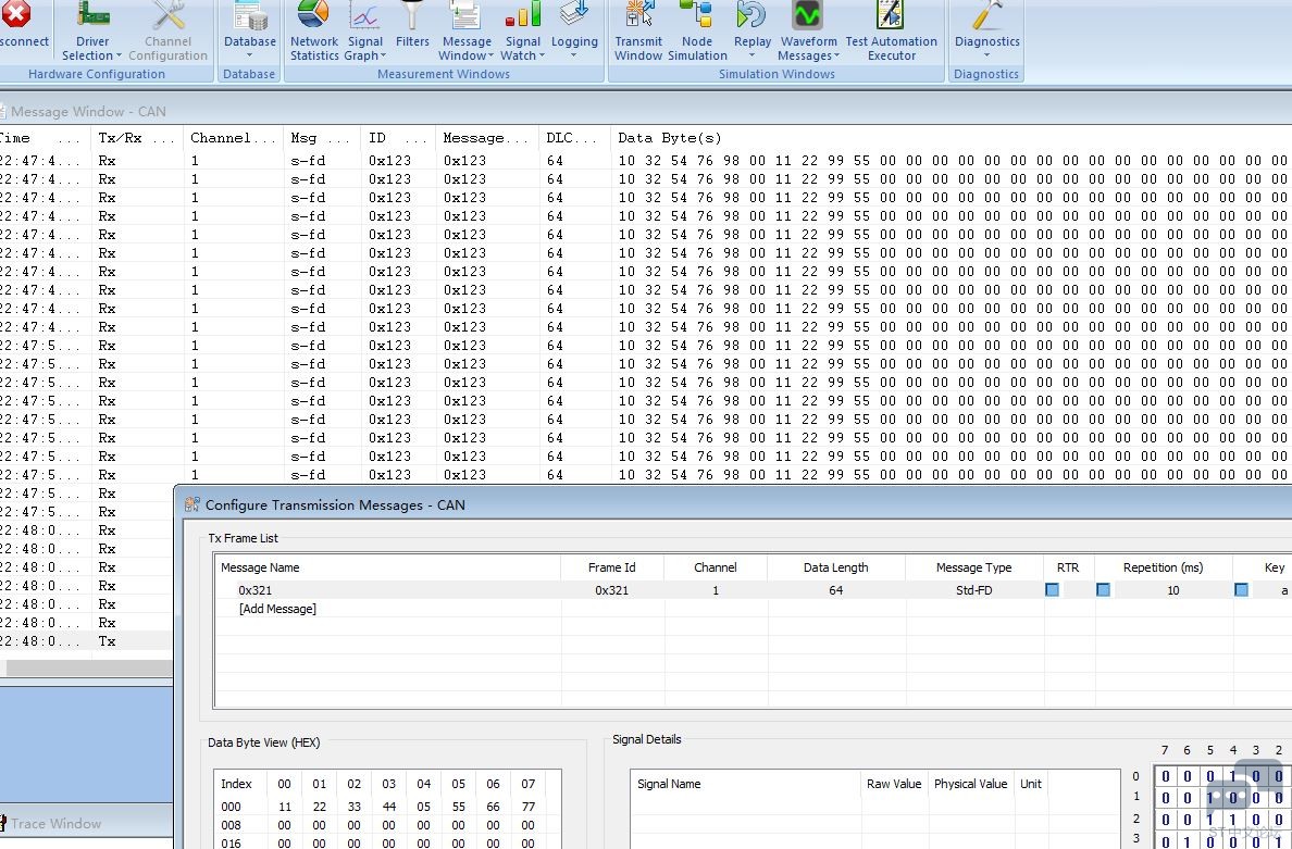

  17.                 HAL_GPIO_TogglePin (GPIOA,GPIO_PIN_5);
    , U. t. ?  M( `+ f% `: S! j
  18.     }
    ) ^: Y* h( k# s
  19.   }
    : v+ x! d0 |7 L+ }& c# U
  20. }
