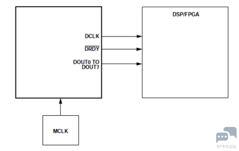

根据客户提供的信号采集板上使用的 ADC 数据手册及现场反馈:
0 F& o$ S% u% P: N+ ]1.该 ADC 转换芯片 DataSheet 提供的通信接口参考设计如下:

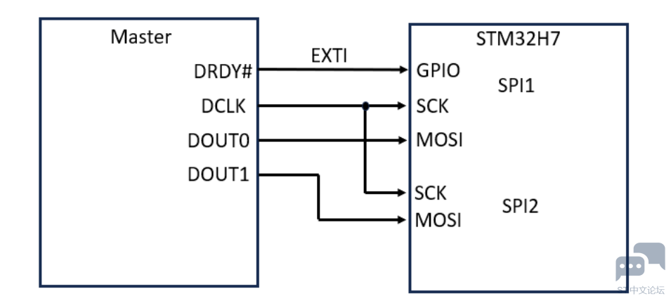

在 DRDY 信号的下降沿通过 DOUT0~DOUT7 引脚将数据输出到 DSP/FPGA。客户使用 STM32H7 的 SPI Slave 模式与该 IC 进行通信,采用 Software NSS 工作模式来接收 Master 的数据。3 Q* y& S- m& S  X2 h

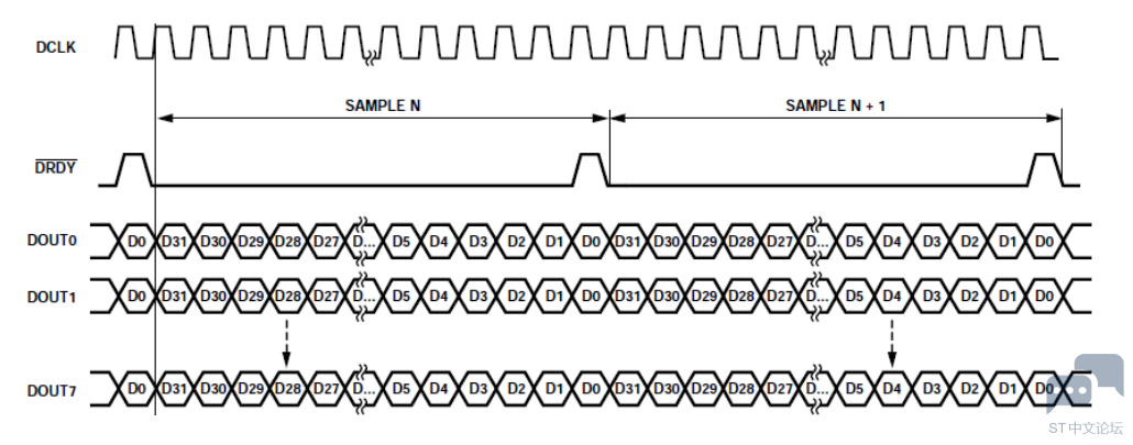

; ^3 t5 |* D6 t在连续采样模式下(Master 不间断采样),STM32H7 接收数据正常,其通信时序如下图所示。5 L) h3 U$ ~. x6 J' U$ z

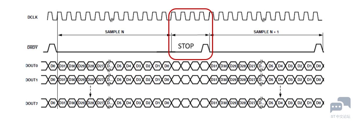

但是,当 Master 停止采样时,DCLK 仍然会一直工作发出工作时钟。此时,STM32H7 的 SPI 做 Slave 在 Stop 期间仍然会收到数据(无效干扰数据)。此数据会造成 Slave 端接收数据失序,如下图所示。2 n- Q4 j5 d! H* O5 E- K

显然使用标准 SPI 与该芯片进行通信是行不通的,再次聚焦到客户 DRDY 信号并未使用和充分利用,能否利用 DRDY 信号来滤除 Stop 期间的干扰信号呢? ; w* z% D: W3 d& S& e* s
1 k5 c3 \4 d# ^) W

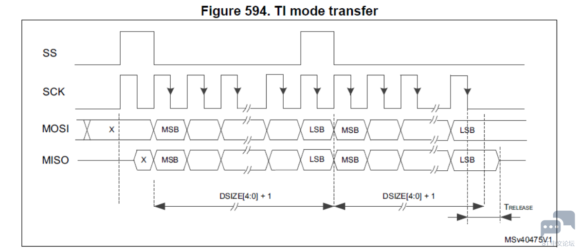

笔者也再次查阅 RM 后发现 STM32H7 的 SPI NSS 脉冲模式(RM 中称为 TI 模式)。在本文中统称为 NSS 脉冲模式,STM32H7 的 NSS 脉冲模式其核心要点如下:
7 r- p5 J: U2 g: I& Y3 W- O9 v3 Y5 r2 h! j
1. 通过设置 SPI_CFG2 寄存器的 SP[2:0]位来使能 SPI 工作在 NSS 脉冲模式,当 SPI 工作于 脉冲模式时,SCK 和 SS 引脚的信号极性、相位、字节序是固定的,不需要配置 CPOL, CPHA, LSBFRST, SSOM, SSOE, SSIOP 和 SSM 相关寄存器位。
3 v0 E2 ^( A9 u3 C* W4 m
+ `- R7 Y" H' V! i- H( T; P2. SPI NSS 脉冲模式通信时序如下图,与标准 SPI 通信相比差异如下:2 N0 W% {, r  w+ x: t$ O( X
5 d# t6 a) N/ P' I2 H) l0 u3 f, c, f启动数据传输前,NSS 会被拉高并维持一个时钟周期(NSS 脉冲)。
1 u8 o4 ~% x/ @! m4 X' d$ H) K9 k  A% P+ ~- O+ l8 Y9 R
数据帧的传输过程起止于 2 个 NSS 脉冲之间(前一帧 LSB 开始拉高 SS,前一帧 LSB 结束后 拉低 NSS 开始下一帧传输)。
' s! P4 X4 W  u9 v$ l- m0 `- `& Q) A, C$ q
在时钟 SCK 的上升沿开始发送数据,在时钟 SCK 的下降沿进行采样和接收。9 |- f+ M5 Z! j7 w' ]9 c% B  u
+ R- S" W. [% F6 L' _
所以,STM32H7 的 SPI 的 NSS 脉冲模式时序刚好与该 ADC 芯片是匹配的。

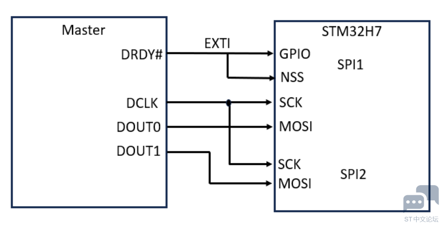

那么我们将客户的接法进行改进,并配置 STM32H7 的 SPI 工作于 NSS 脉冲模式,经过客户反复验证工作正常。- H' h* O6 ^5 y1 G+ p
