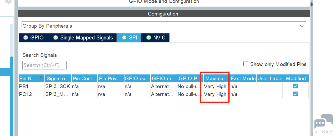

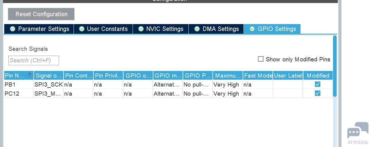

2、打开spi3,配置GPIO为PB1、PC12
3、修改通信速率为very hight,要不然跑到高频率就不会显示。

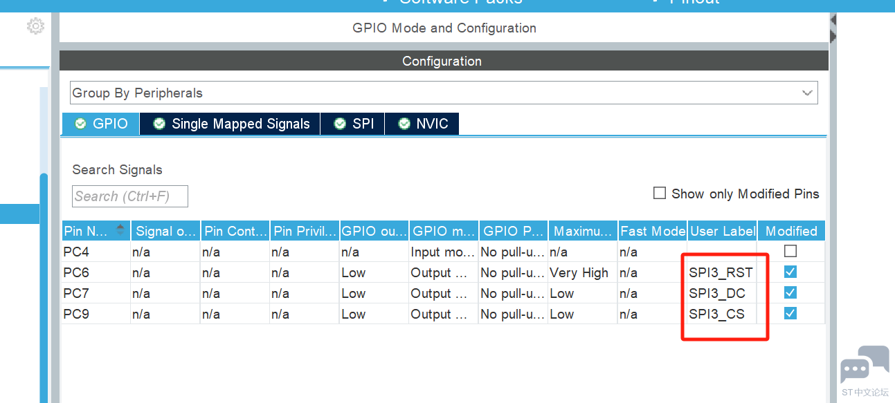

4、配置DC、RST、CS,以及其标签如下图所示:

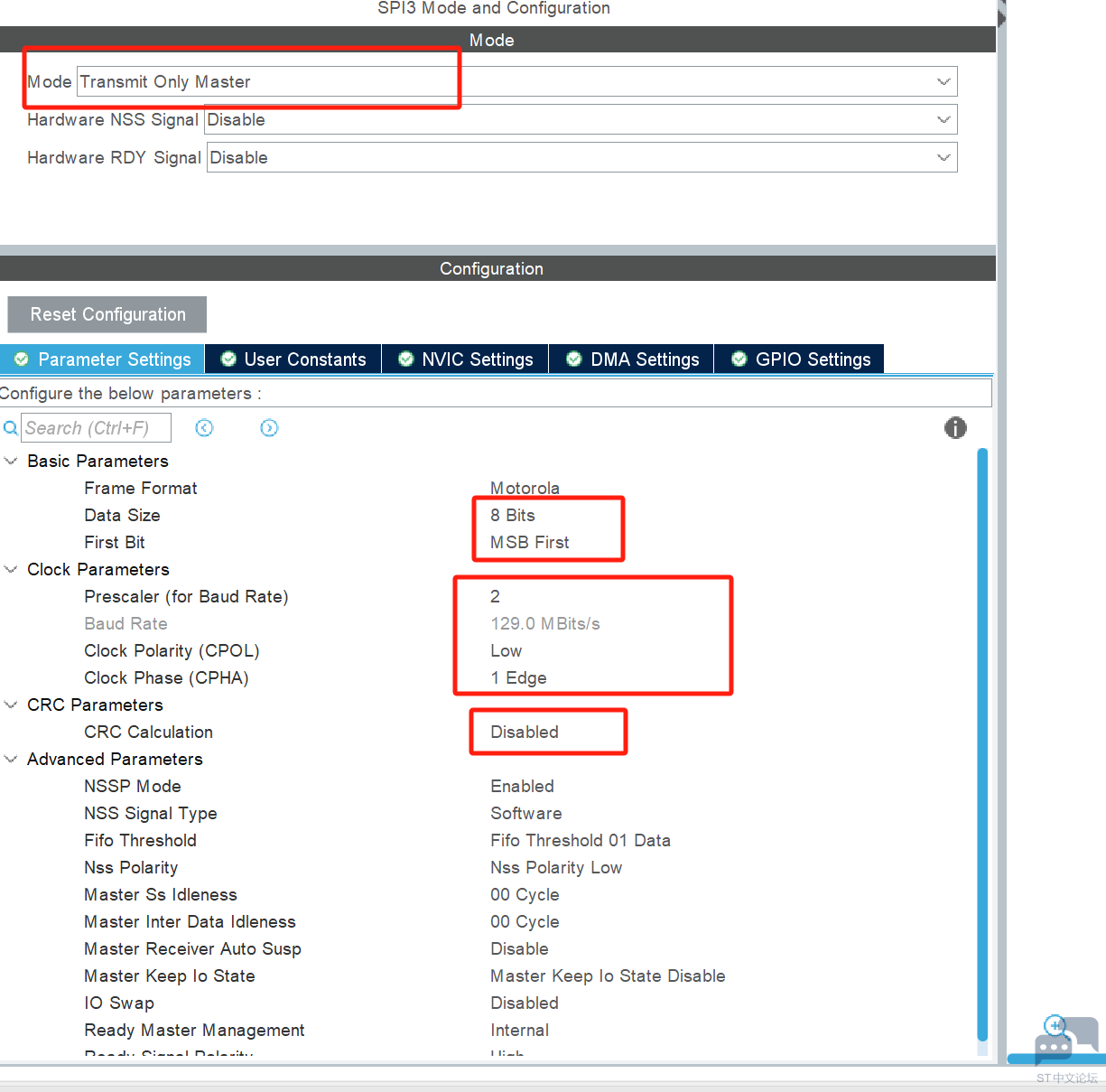

5、配置spi的参数如下:
保存工程并打开IDE编辑器。

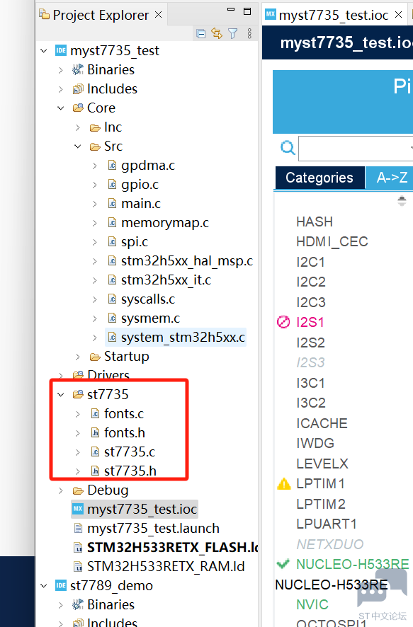

6、添加st7735.c/h,fonts.c/h到工程中。

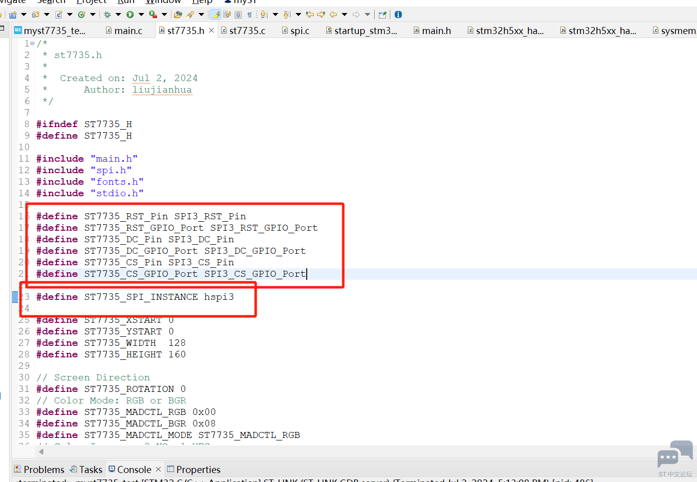

修改st7735.h中的spi为hspi3,并确认一下GPIO的别名是否正确:
如果屏的分辨率不对,可以修改对应的宽度与高度。
