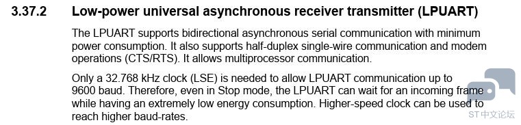

仔细阅读datasheet,控制器有3个低功耗模式,sleep,stop和standby mode。这部分以前测试过,阅读外设功能的时候,会发现该MCU有LPUART,LPTIME等低功耗外设,就是希望如果用到可穿戴设备等低功耗环境下可以正常使用。这次主要测试LPUART,使用LSE作为时钟,最大波特率达到9600bps,如图1所示:

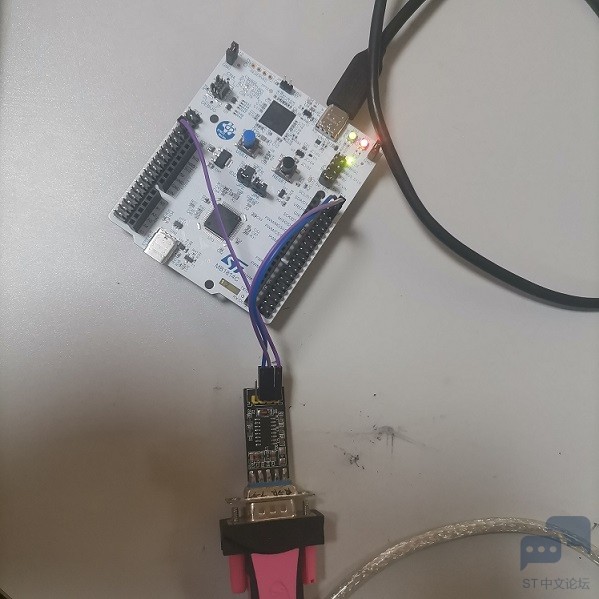

图1; \6 D+ L' i2 M( A8 I2 H$ A 2 J0 l, Z7 s0 ^# s# o3 o- D# y6 n 在sleep模式下,可以唤醒MCU。本次测试的功能就是先发送5组数据,然后进入sleep模式,然后由LPUART接收中断唤醒。硬件连接图如图2所示:& I7 K' F& S, n8 A' ^0 ^2 u6 S
图29 K, \* S* H$ A5 N. m$ c& z 肯定是先测试发送和接收数据中断正常,然后再加入sleep函数。+ V7 L# z9 R, |6 B% V9 `4 D( N 发送函数在stm32h5xx_hal_uart.h文件中就可以找到,如下所示:

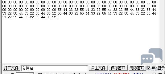

0 z3 z+ O7 h1 T% D ] 发送成功数据如图3所示:

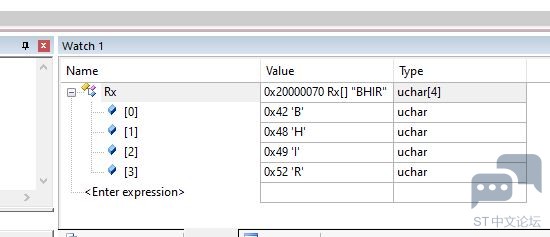

图4 在发送函数后面增加sleep模式,sleep函数如下所示:
# x1 c* e- X! m: ^+ O! o/ _+ ] 这样debug后,发送5组数据,然后通过上位机发送接收的数据,就可以实现唤醒sleep 模式。唤醒以后,发现存放接收数据的数组Rx被清零,所以使用的时候要及时保存数据。 |
