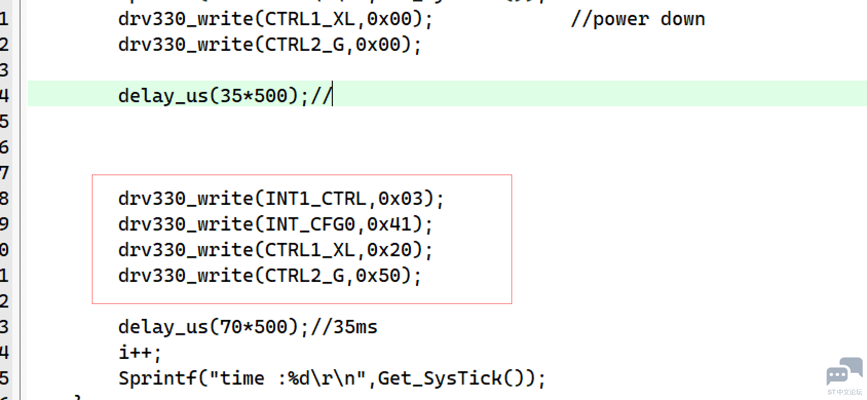

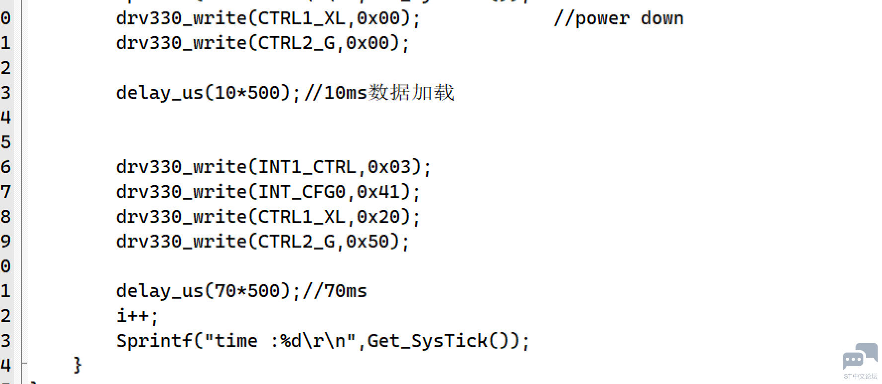

在我的代码中,delay_us单位是2us,当进入power down 和退出power down都添加如图延时才能正常运行,但是如果不添加,或者添加的延时短了,都会导致在退出power down的一段时间内数据读取都是错误的,但是我在手册上看到的power down的时间建立和退出延时时间和这个并不相同,想问问大家,是不是手册错了?,还是我错了,希望能够指点。

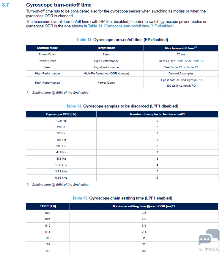

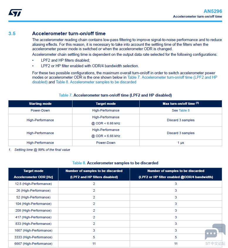

数据手册并没有错,只是不同配置有不同的 turn on time,详细的配置说明可以参考AN5296的3.5和3.7章节
