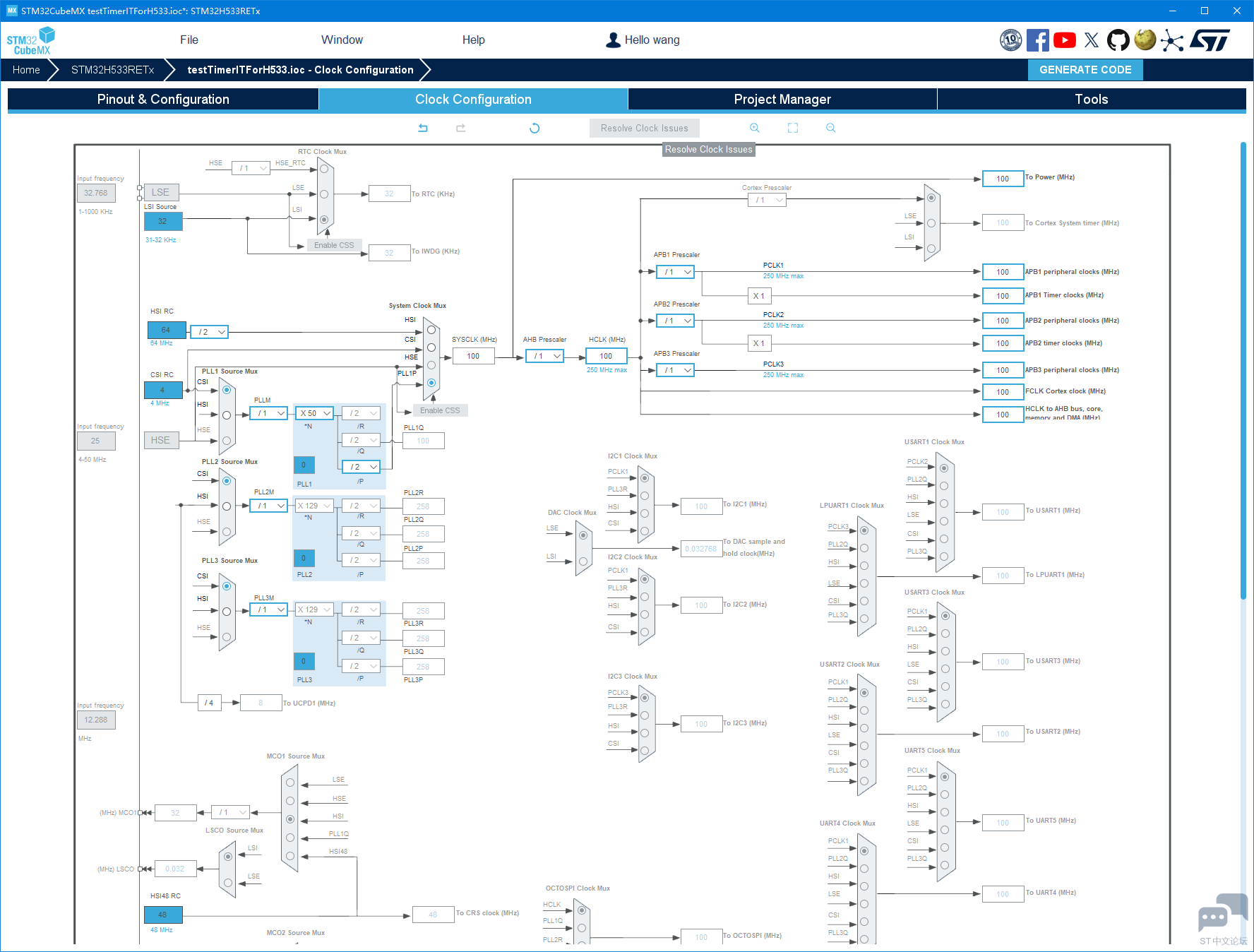

因为打算用STM32H533做一个分析I2C、SPI时序的小设备,这几天就尝试使用定时器去实现精确计时。在使用CubeMX进行设计的时候,

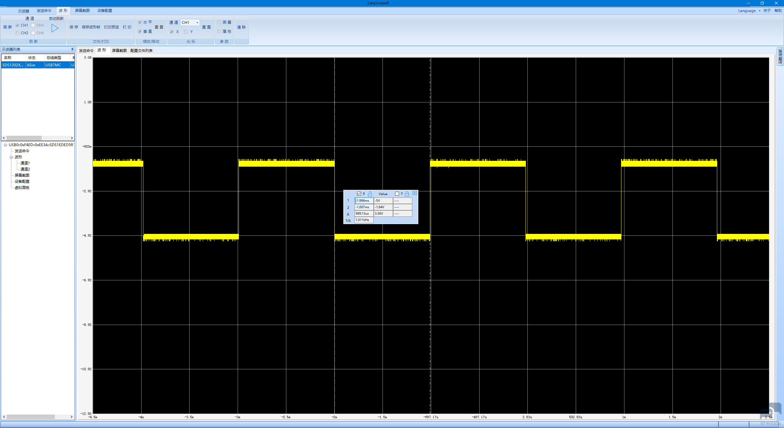

HCLK是可以设到250MHz,但为了方便后面计算,我在这里设置为100MHz。这样,按照计算,设置Timers的溢出值为10000时,Timer的溢出时间就是1ms。实测结果:
可以看到,多多少少还是有出入的。不知道是不是因为开发板主频太高、亦或是我的示波器能力达不到,总之不是那么理想。后面用这样的计数去计算脉冲宽度,可能会有偏差。
