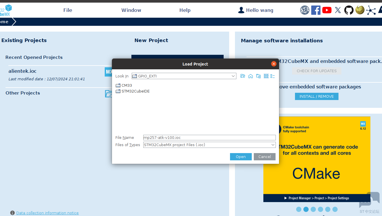

JQ@Wang 回答时间:2024-7-31 11:19:03
<br /> <br />
在固件包中都找不到.ioc文件,那CubeMX怎么用呢?

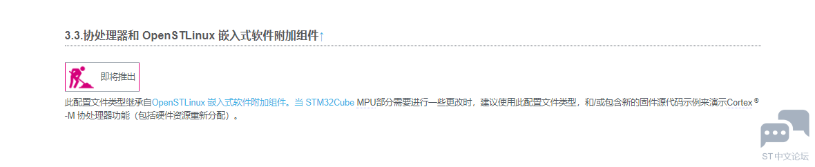

Xar- 回答时间:2024-8-30 17:59:23
首先感谢您的反馈,很遗憾告知您目前MPU系列暂时不提供Cube例程对应的.ioc文件,但是ST正在对此部分内容进行补充,我们有计划在以后版本的Cube包中增加.ioc文件。
