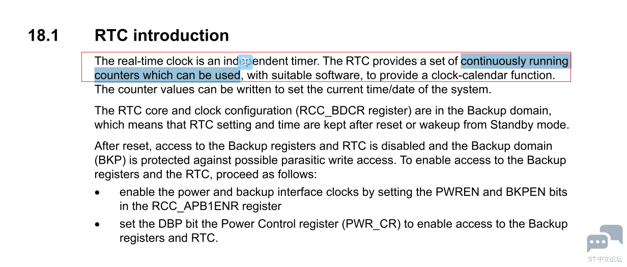

这是个连续运行的计数器,自动从新计数的。
在手册上有描述,实际调试时也能看看到。
STM32F103 RTC COUNTER 3.png stm32f1 rtc counter1.png STM32F1 RTC COUNTER 2.png

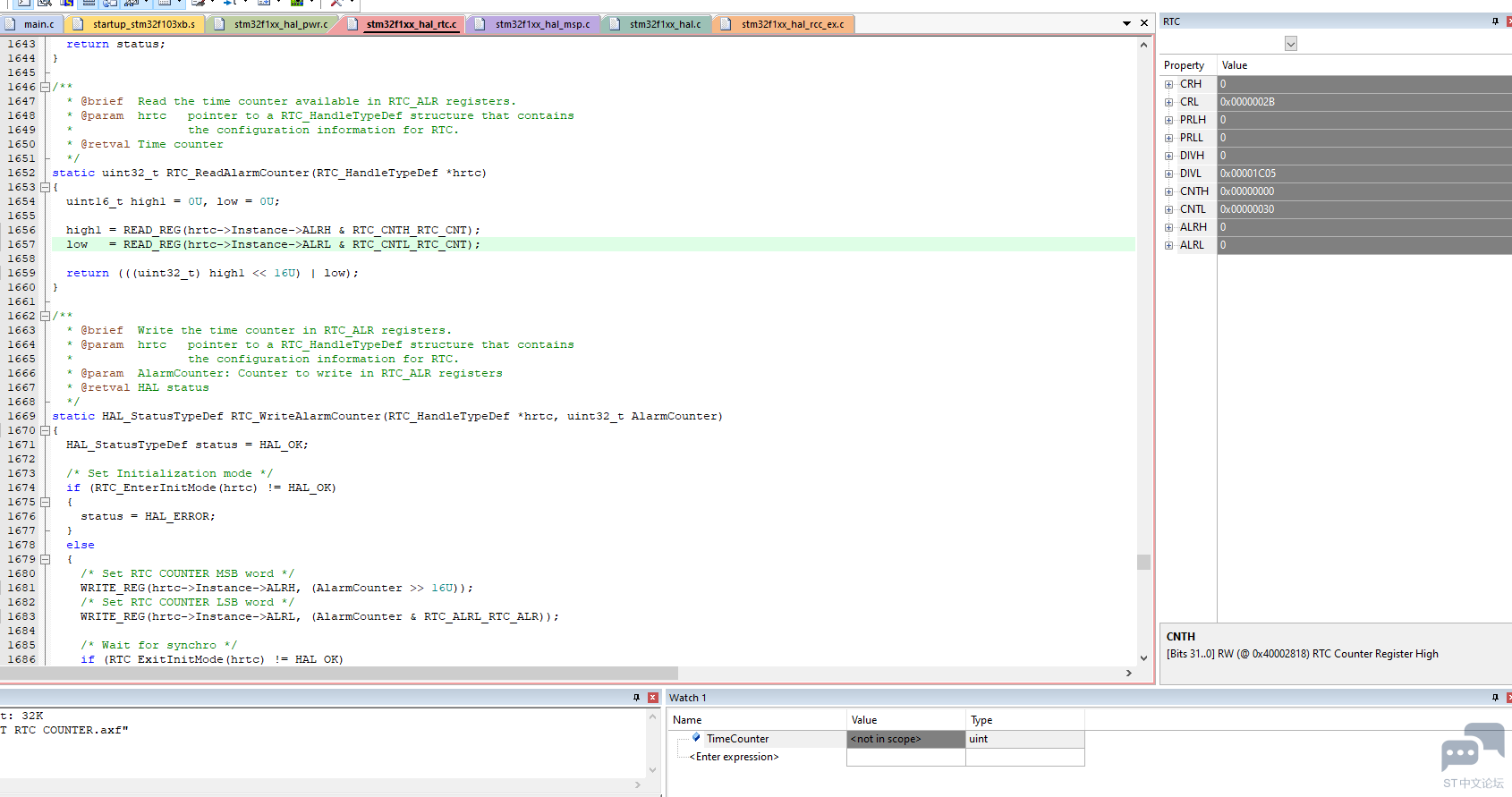

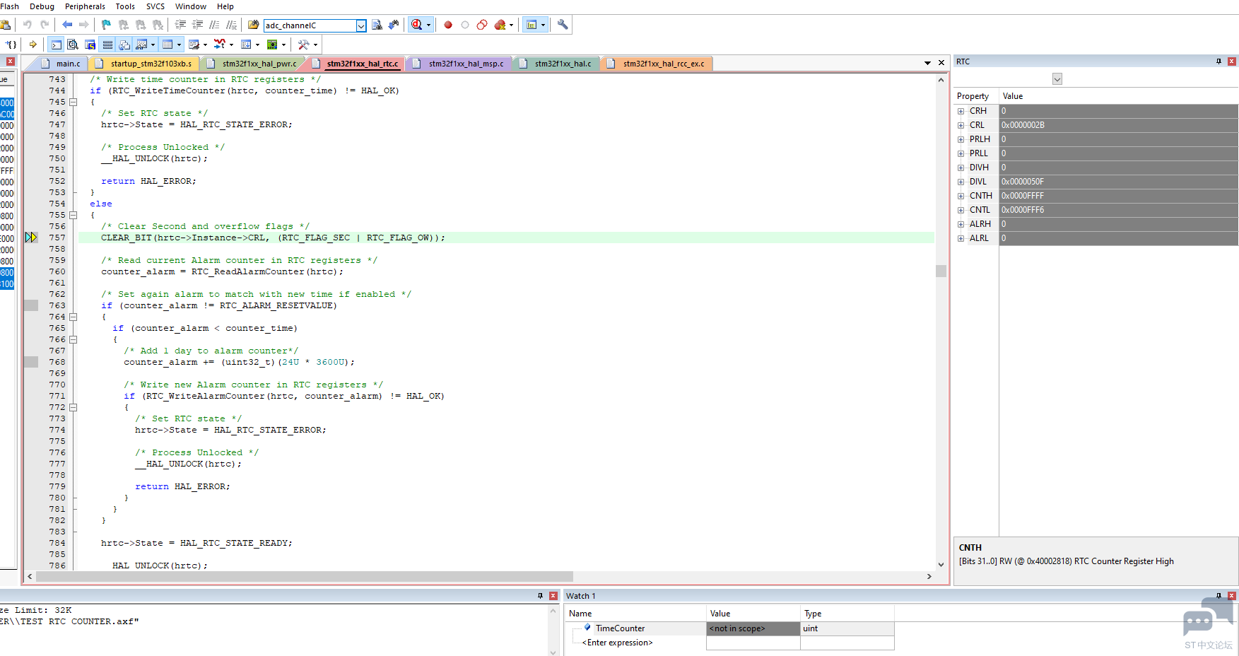

对于STM32F103而言,你看到的记到86400后清零 ,并不是自动清零,是软件基于
24小时重置的,然后重新开始累加。即软件上每24小时后进行计数器的重置。

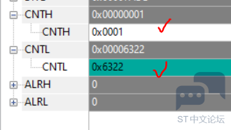

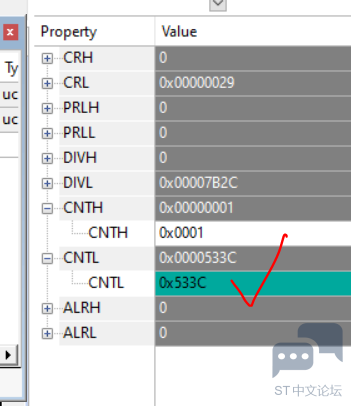

换言之,如果不是软件的中途重置,它会一直计满8个F后归0重新计数。下面截图数字大于86400了。
