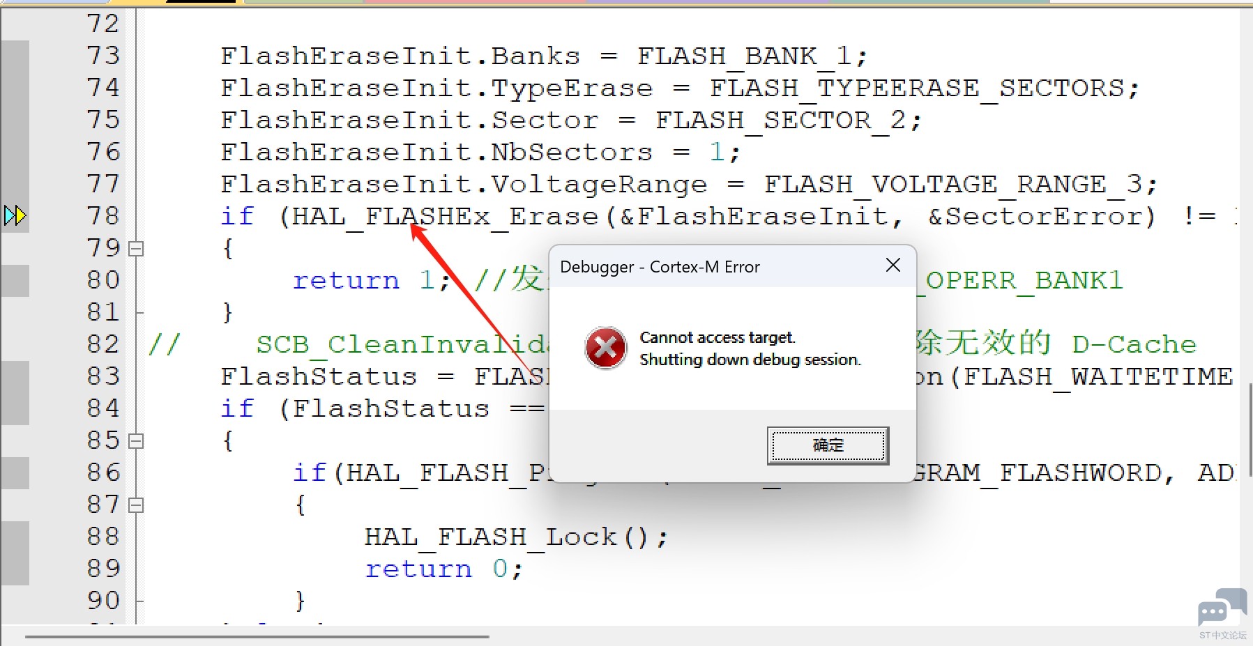

程序跑到H723ZGT6的flash擦除那一段命令就死机
王陌陌 提问时间:2024-7-24 10:06 / 已解决
除了死机外,keil弹出对话框:Cannot access target .Shutting down debug session。
请问这个什么原因导致的呢?

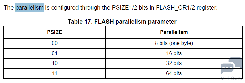

FLASH的编程宽度或粒度,8位,16位,32位或64位,对编程电压需求是不一样的。
例程里选择的就是FLASH_VOLTAGE_RANGE_4,像页擦除,bank擦除都该选择这个。该系列的参考手册里关于这点感觉不是很清晰,别的系列比方F4关于这点讲得更清晰些。

这是我原本的参数设置:EraseInitStruct.VoltageRange = FLASH_VOLTAGE_RANGE_3;
这是我改过后的:EraseInitStruct.VoltageRange = FLASH_VOLTAGE_RANGE_4;
改成  EraseInitStruct.VoltageRange = FLASH_VOLTAGE_RANGE_4  就可以了。
