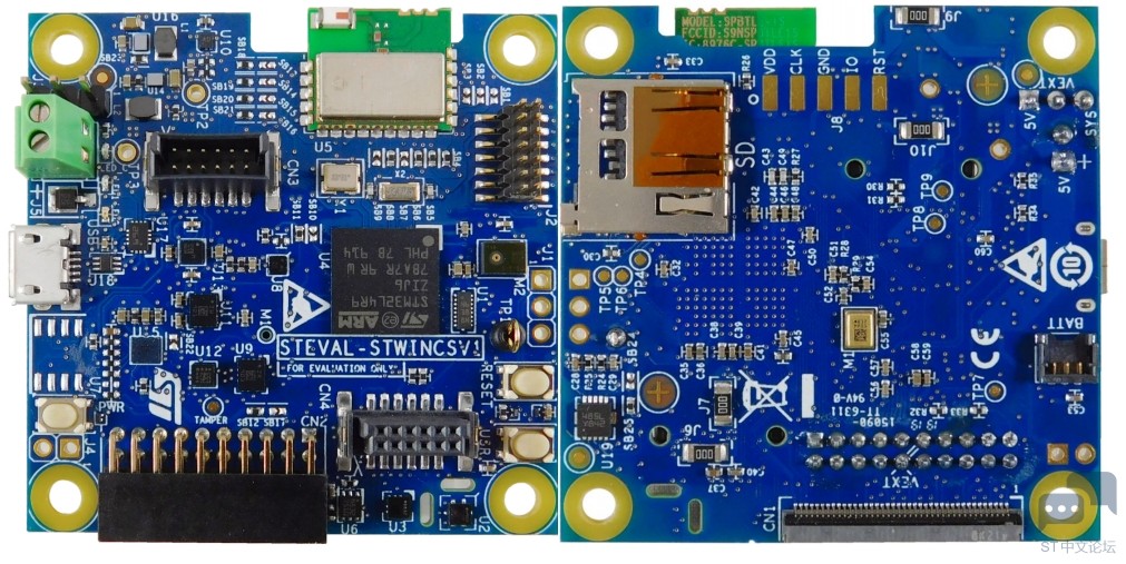

接下来我们来详细看一下STWINKT1B的硬件。
& V. t- S3 i& z) o0 d/ d8 ?; w
微信截图_20240729122507.png 5 \/ |8 q  }/ a- z7 `

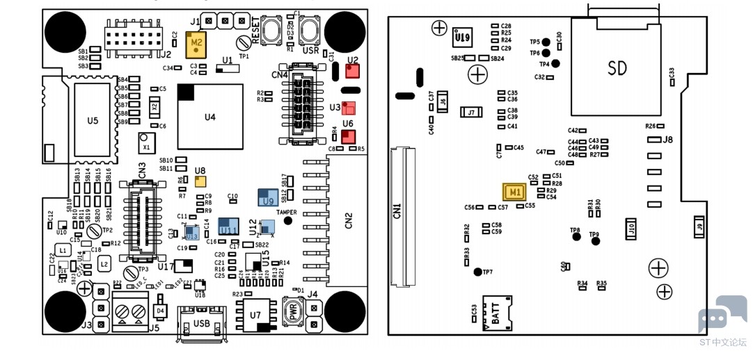

U3: LPS22HH数字绝对压力传感器
' I, r5 O# m; L) P  X8 eU6: STTS751低压数字就地温度传感器
- J. N- {; I8 D5 `* [6 X, e! u# fU8: TS922轨对轨,高输出电流,双运算放大器
3 G" h. d$ S$ P! A0 _  h# q) f7 sU9: ISM330DHCX 3D acc。+ 3D陀螺仪iNEMO IMU与机器学习核心
% w( t% \: i$ r) z3 P% SU11: IIS3DWB超宽带宽(高达6 kHz),低噪声,3轴数字振动传感器
9 ?: Z, Z1 s$ r3 G6 [$ ]U12: IIS2DH超低功率高性能MEMS运动传感器
1 _, V6 `9 N" e2 S7 rU13: IIS2MDC超低功率3轴磁力计* J+ `1 A9 T; K7 G% E: E
M1: IMP23ABSU模拟MEMS麦克风
# ?) F4 n7 f' r. i4 H- YM2: IMP34DT05工业级数字MEMS麦克风) h2 n. [! {  T1 U8 j* \& ?. c7 N" M
6 G$ L, P. w( K/ v4 s8 h/ w8 b

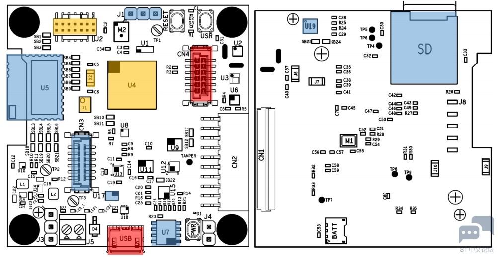

U4:STM32L4R9ZI Cortex-M4F内核 120MHz 640Kb RAM$ |+ Y* H7 |" t( t& S! K
U5: BlueNRG-M2SA 超低功耗蓝牙v5.0
U7: STSAFE-A110身份验证和品牌保护安全解决方案
U17: STG3692高带宽四SPDT开关
U19:STR485 3.3V RS485 20Mbps
USB:microUSB连接器(支持电源+数据)
X1:16MHz晶振
X2: 32.768 kHz晶振
J2: 编程连接器STLINK-V3
J1: RS485接口头连接器
CN3:连接扩展连接器(STEVAL-STWINWFCN1)
CN4:音频/传感器扩展连接器
SD: microSD卡插座
8 I/ v3 Q4 J/ S3 ?" W  |) e- O7 ^, Z, N
0 F9 V4 p3 e1 r7 A

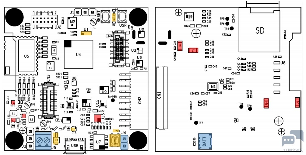

U1:EMIF06-MSD02N16 6线EMI过滤器和ESD保护0 n! S" V# B0 ~2 H& d
U10:LDK130 300mA 超低噪音LDO
) X% e1 h0 ~5 u# fU14,U16:ST1PS01 400 mA同步降压转换器1 a' l5 R2 B, o: l4 F+ F
U15: STBC02锂离子线性电池充电器/ R9 x$ X* {  O
U18: USBLC6-2低电容ESD保护USB
+ p6 p6 ?/ A  h; d9 ]2 s; q: rD1,D2,D3:单线低电容传输ESD保护3 k+ Y" m6 [' x7 o2 _7 }* h. `7 K
D4:电源肖特基整流器(1A)
* O6 U" I4 [; }4 kBATT:电池连接座子
2 t  }3 x9 A9 H* k# s9 S( UJ4:电池排针, Z; w2 Q/ L. g3 Y
J5: 5V Ext电源连接器
0 I8 B$ K9 p4 n' K4 l1 cJ6,J7,J9,J10:电流监测SMD跳线
* S4 o% w7 X/ k1 O, J  qPWR:电源按钮
% b; g, b' l" m, U+ l# X& W4 {
" z* s* j  w; Z( a1 q. q  J( e5 B% P

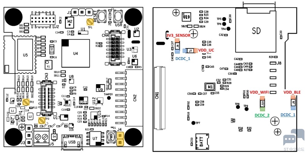

J6:传感器电流监测跳线电阻
J4:电池供电接口
J7: STM32数字电源电流监测跳线电阻
J9: BlueNRG-M2SA蓝牙®低能量模块电流监测跳线电阻
J10: STEVAL-STWINWFV1(Wi-Fi扩展)和STSAFE-A110电流监测跳线电阻
TP1,TP2: GND 测试点
TP3: DCDC_1(3.3V)测试点
  `8 s: Q$ t. E- q. w

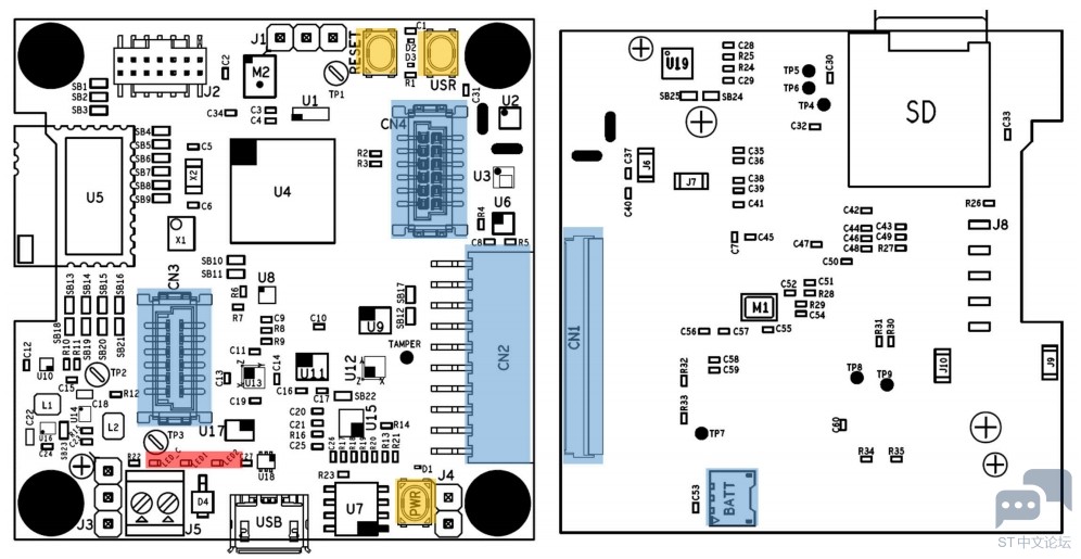

USR:用户按钮
% B$ k0 ^5 d7 h/ }& z6 ]  E$ rPWR:连接到STBC02集成唤醒功能和STM32L4R9ZI MCU通用用户按钮, s# E* Q5 v+ P/ x! ~0 E7 P7 d
RESET:连接到STM32 MCU复位销(黑色)
8 p* m; d' E6 ~, P+ l5 S7 E3 aLED_C:红色LED连接到STBC02和用于电池状态反馈
! T) K8 _! _- mLED1:绿色LED连接到STM32: I0 |  o% U. ^3 w
LED2:橙色LED连接到STM32
- {1 T7 }$ U# t  J$ p) A. ~CN1:40针flex通用扩展; r/ r8 q, I) C- F
CN2: STMod+连接器
# g$ r5 S$ w  fCN3:12针公座,适合STEVAL-STWINWFV1扩展板
$ b$ U( f* p- M  S( wCN4:12针母座,适用于STEVAL-STWINMAV1模拟麦克风阵列扩展板0 U$ r1 V' E) N1 O4 B1 ~' _
