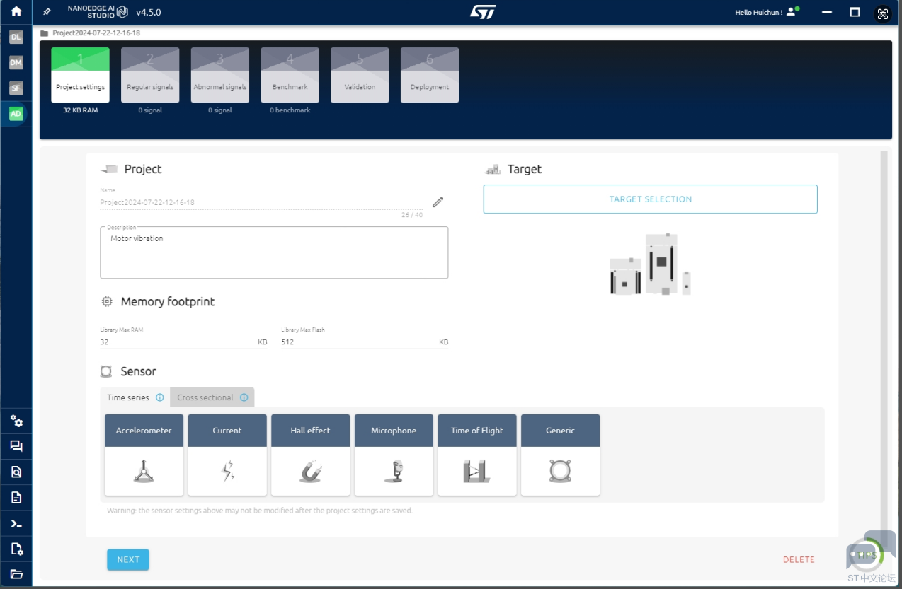

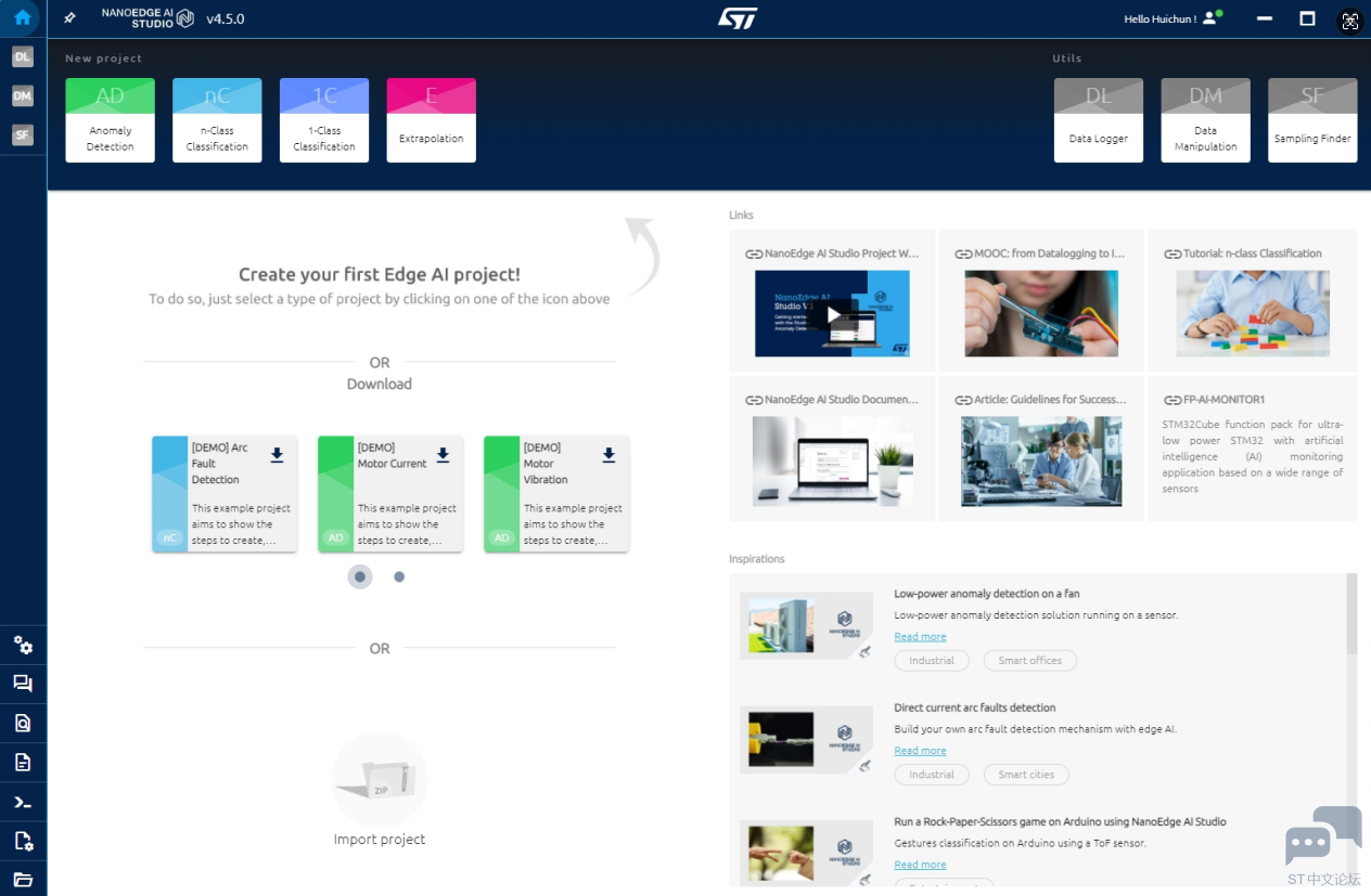

这里就不讲诉软件的下载安装及license的申请了。打开软件后主界面如上所示,可生成四种类型的库:异常检测、异常值检测、分类和回归库。

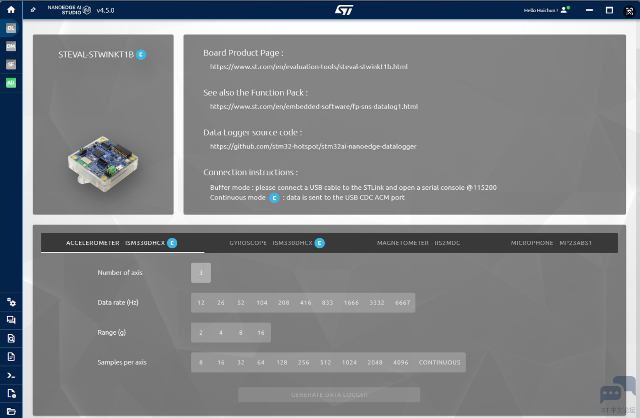

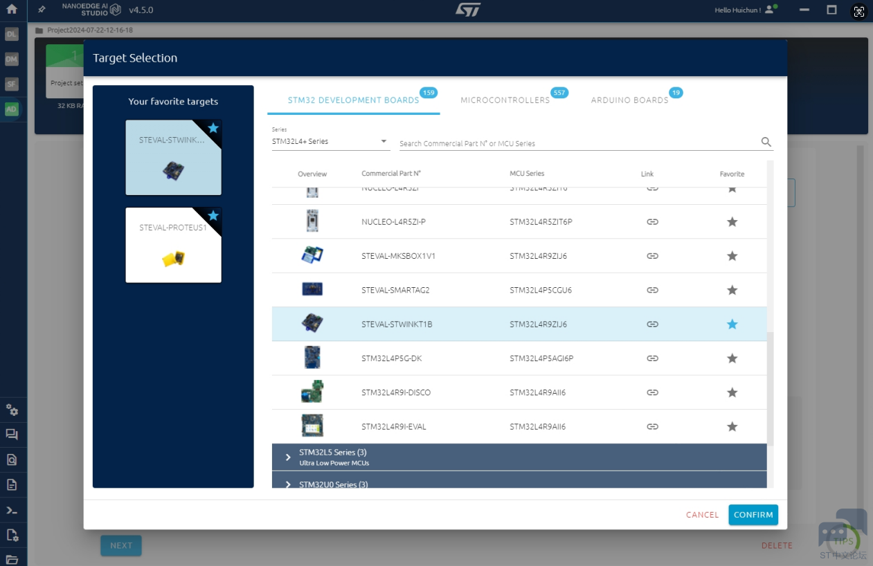

这里就演示创建一个异常检测的工程。创建之后可以看到需要设置硬件条件,目标板及传感器配置。

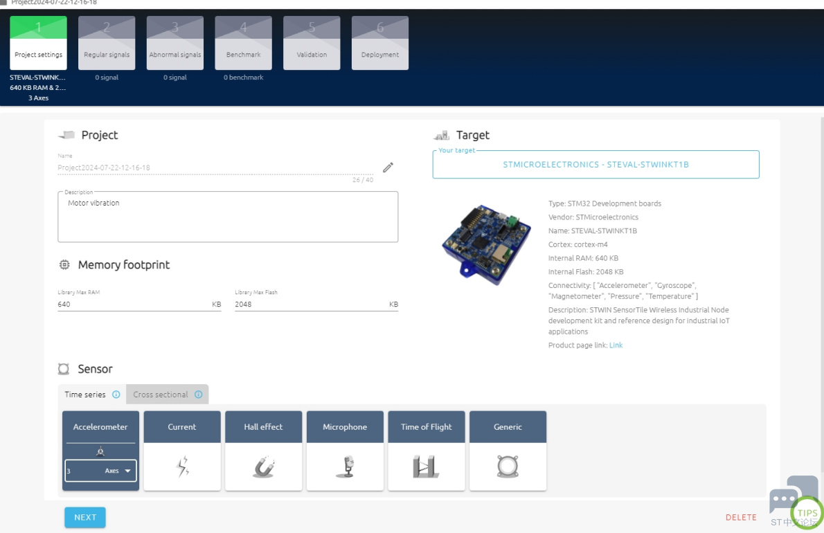

可选的目标板也是非常多的,基本涵盖可用的arm mcu了。
我们手上的目标板是STEVAL-STWINKT1B,那就直接选择STEVAL-STWINKT1B,会自动更新硬件资源,配置好传感器之后就可以点击下一步。

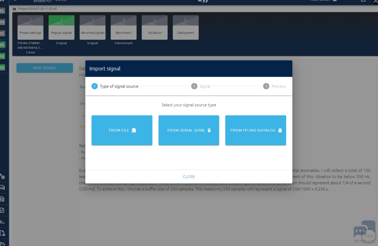

上一节讲到第三种方法这里就不再重复了,可以查看教程如何将dat文件转成csv文件导入到。这里我们来尝试第二种方法,直接通过串口来采集数据。

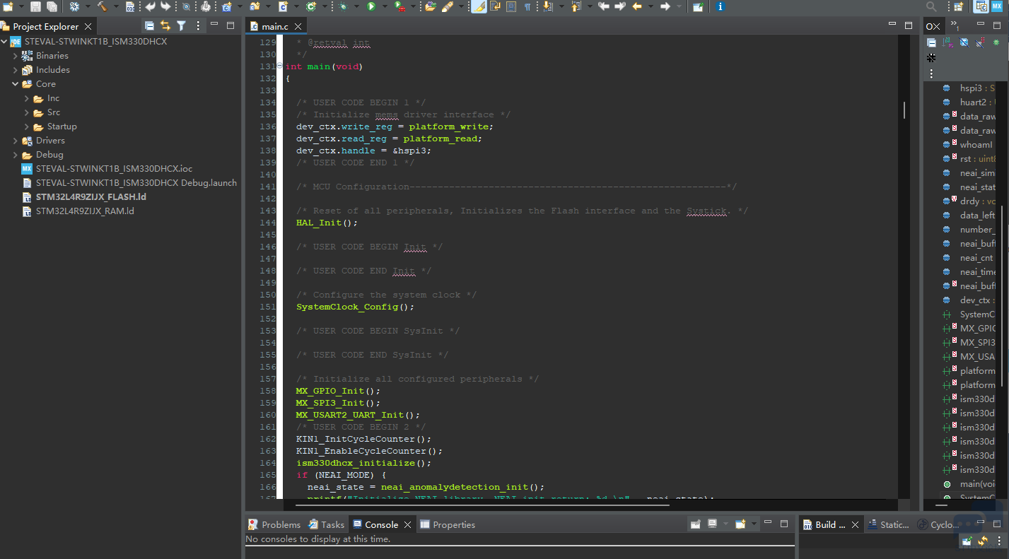

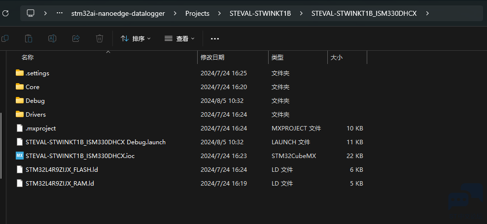

参考[https://github.com/stm32-hotspot/stm32ai-nanoedge-datalogger]() 下载nanoedge-datalogger源码
选择对应的工程Projects\STEVAL-STWINKT1B\STEVAL-STWINKT1B_ISM330DHCX,使用stm32cubemx打开后生成工程,切记需要生成对应STM32CubeIDE工程,发现使用keil会出现编译报错的问题。
生成工程后,编译ok后即可下载到STEVAL-STWINKT1B。

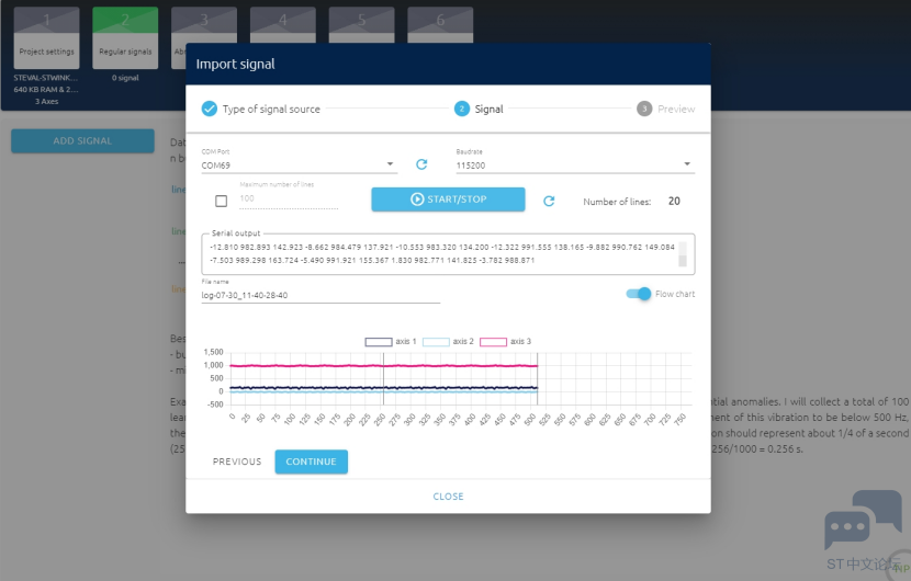

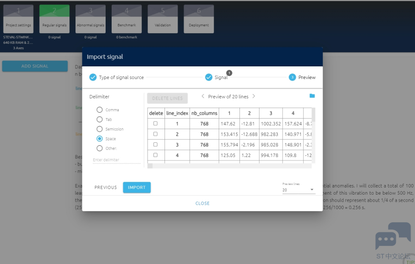

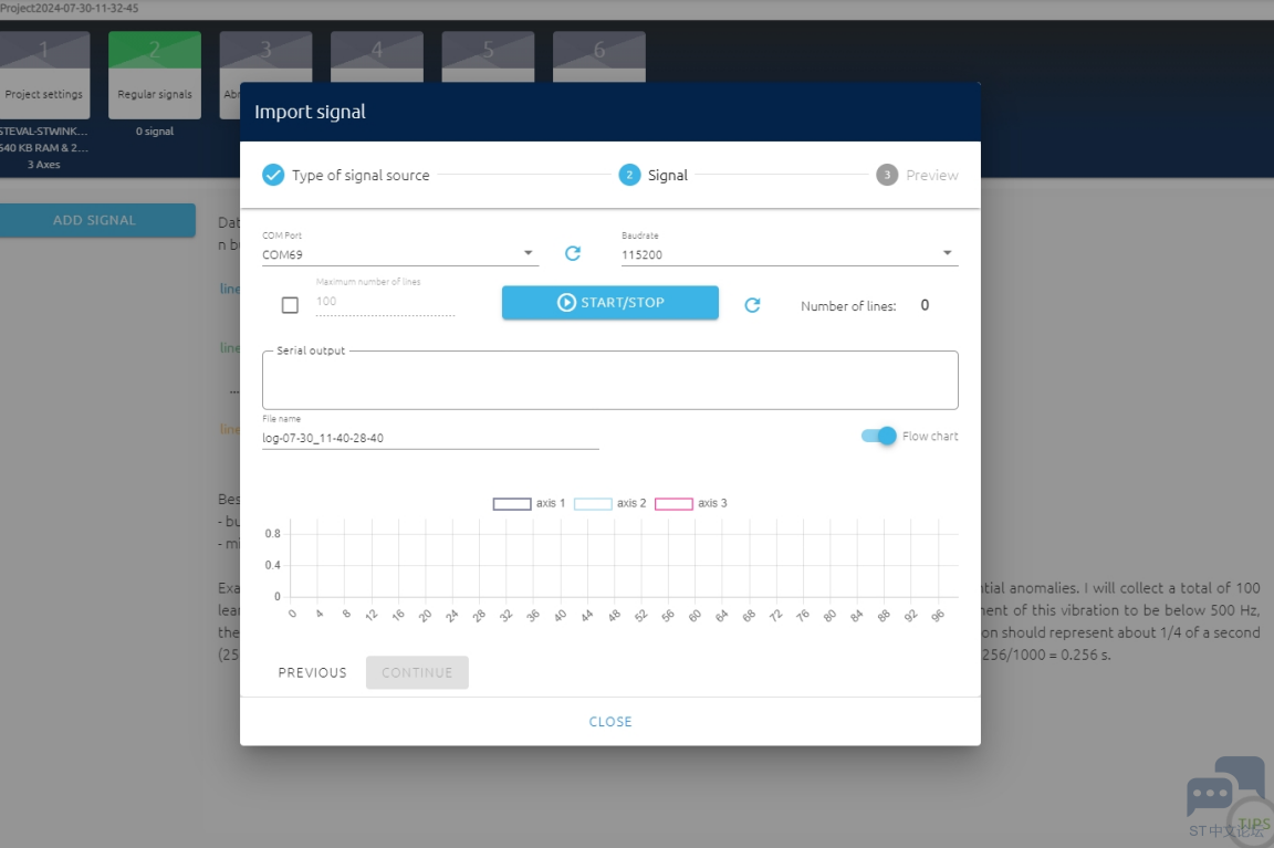

然后就可以使用串口直接导入实时采集的数据了。
点击“START/STOP”按钮即可开始采集数据,再次点击“START/STOP”按钮停止采集数据。
点击“CONTINUE”按钮之后进入数据分隔,这里默认用空格即可,确认无误后导入。

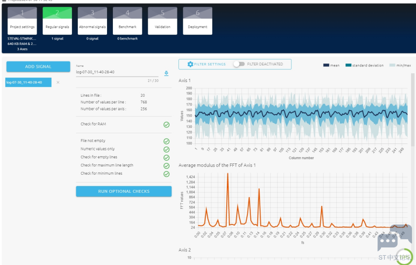

导入信号之后,可以看得到数据的基本信息并会对每个轴数据做FFT分析,这里只是导入正常的信息,按照同样方式采集异常信号。

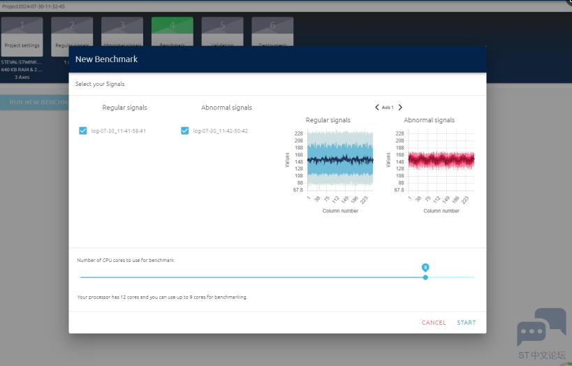

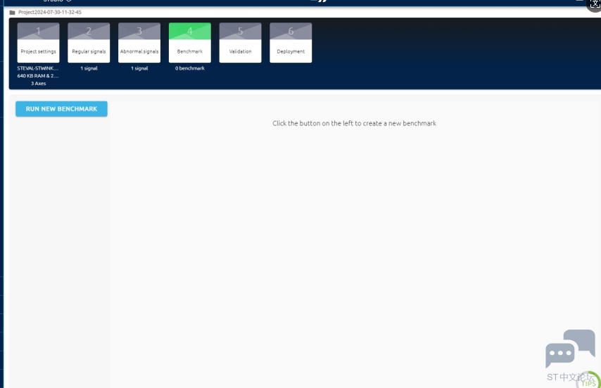

导入正常信号数据及异常信号数据后,就可以开始训练模型了。
选择训练信号样本及线程数,这里只选了两个样本做训练,可以选择多组样本的。

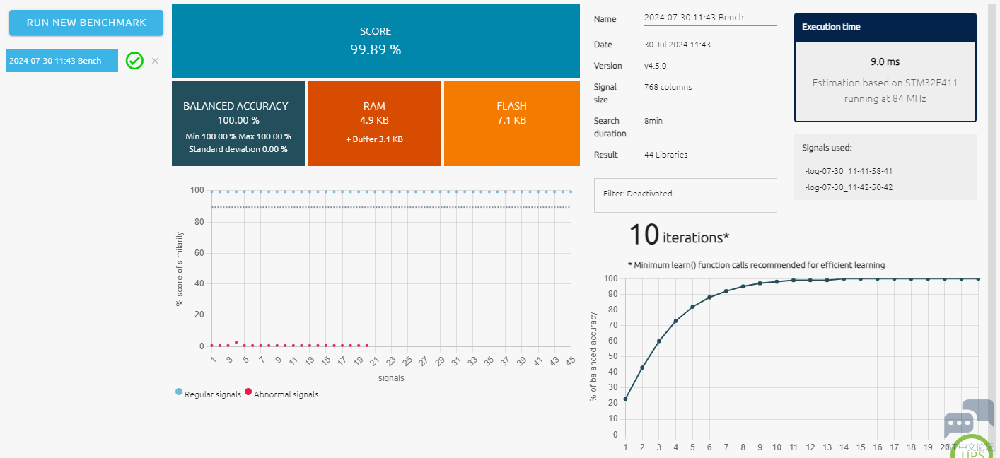

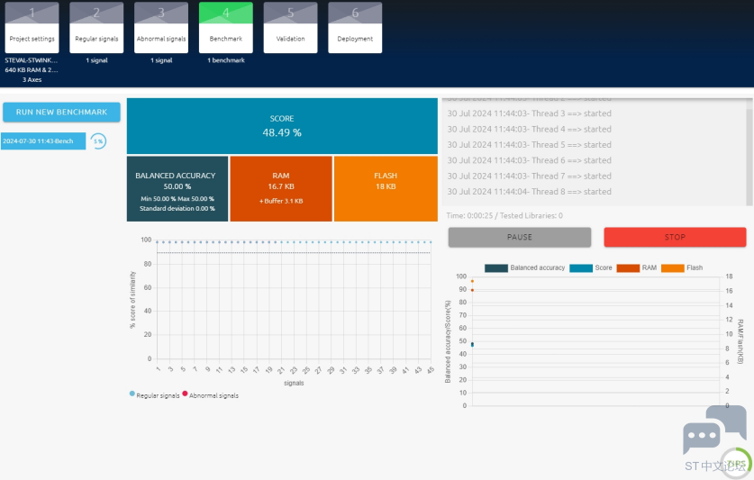

可以训练后,就可以静待训练结果了。可以查看训练的分数,分数越高说明训练的库性能越好,准确性越高。
训练结束之后会给出一些模型信息,数值10代表最少的学习次数。

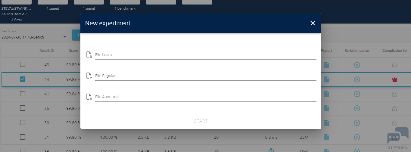

二.检验模型
检验方法有很多,可以导入信号数据文件。

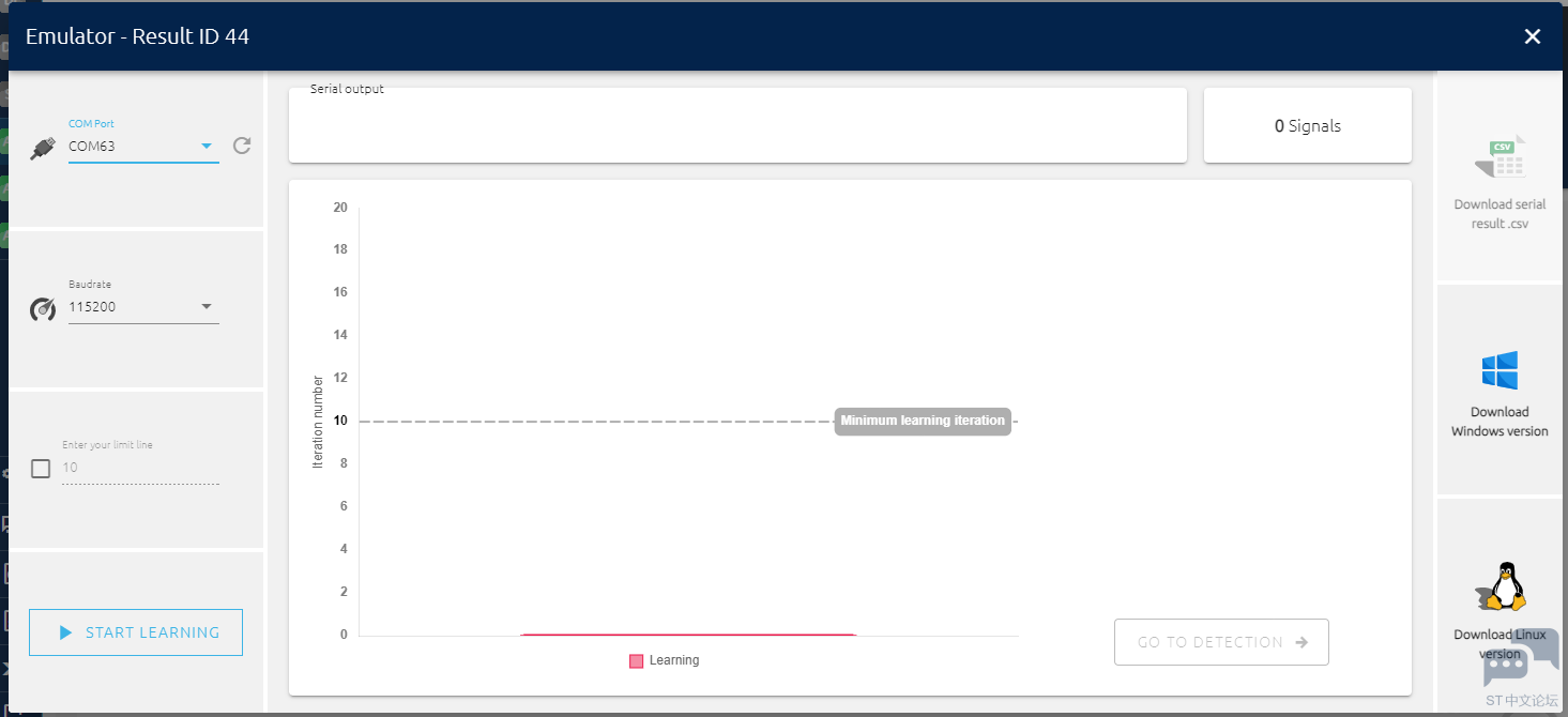

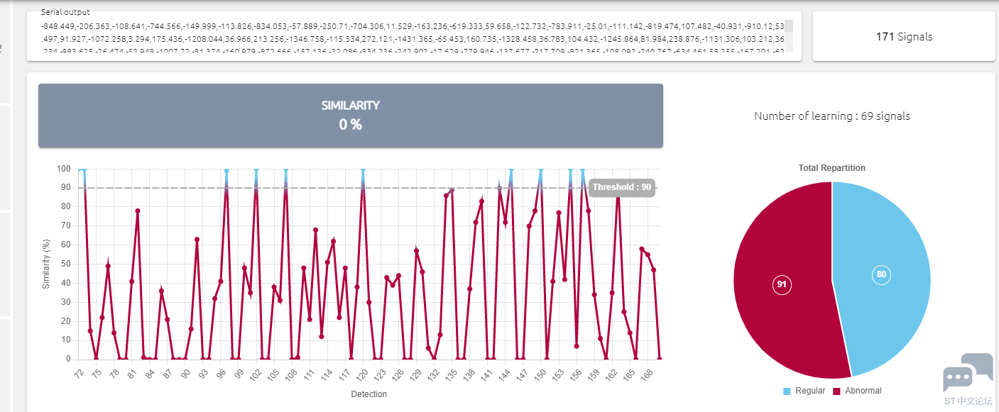

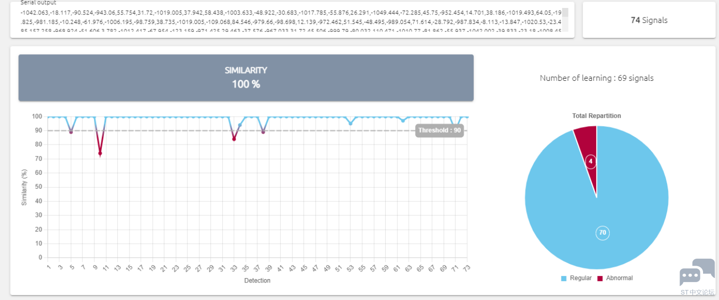

也可以通过串口采集数据的方式来仿真,AI检测的操作逻辑是先学习再检测。这里先学习至少10组正常信号,相当于机器的知识库。然后再检测。
然后就可以测试一下正常信息的情况,这里可以看到,AI检测是用相似值来体现的。
异常信号的相似值就很低了。

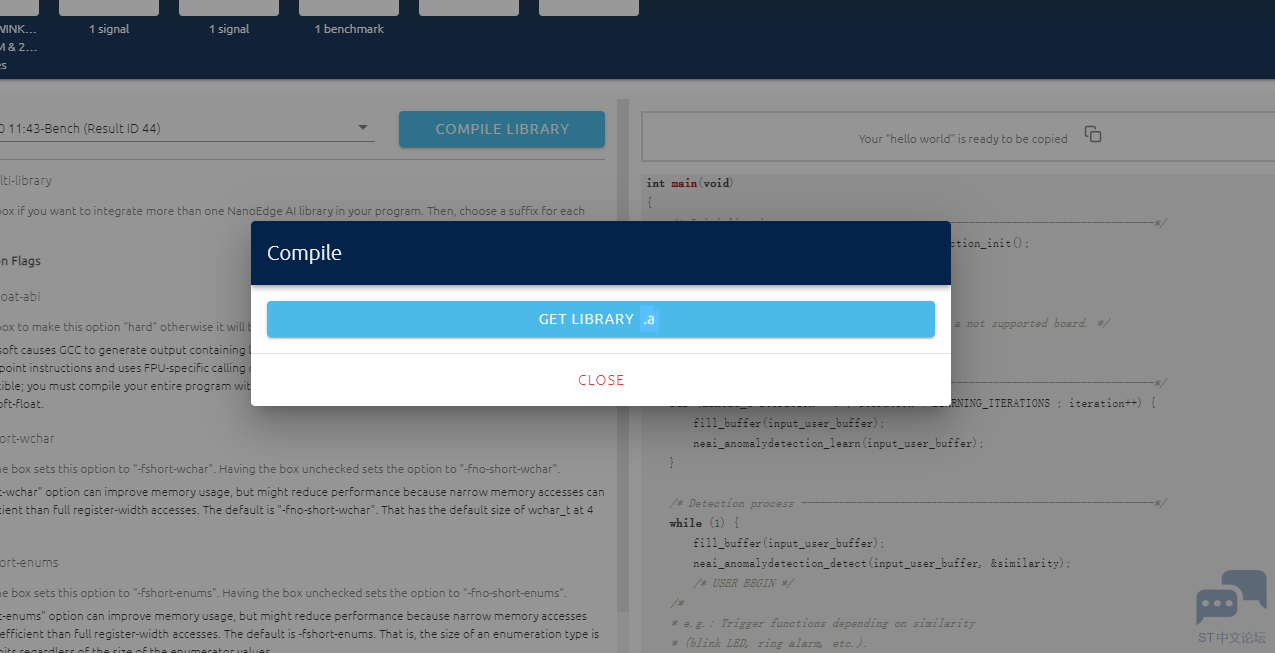

三.输出模型库

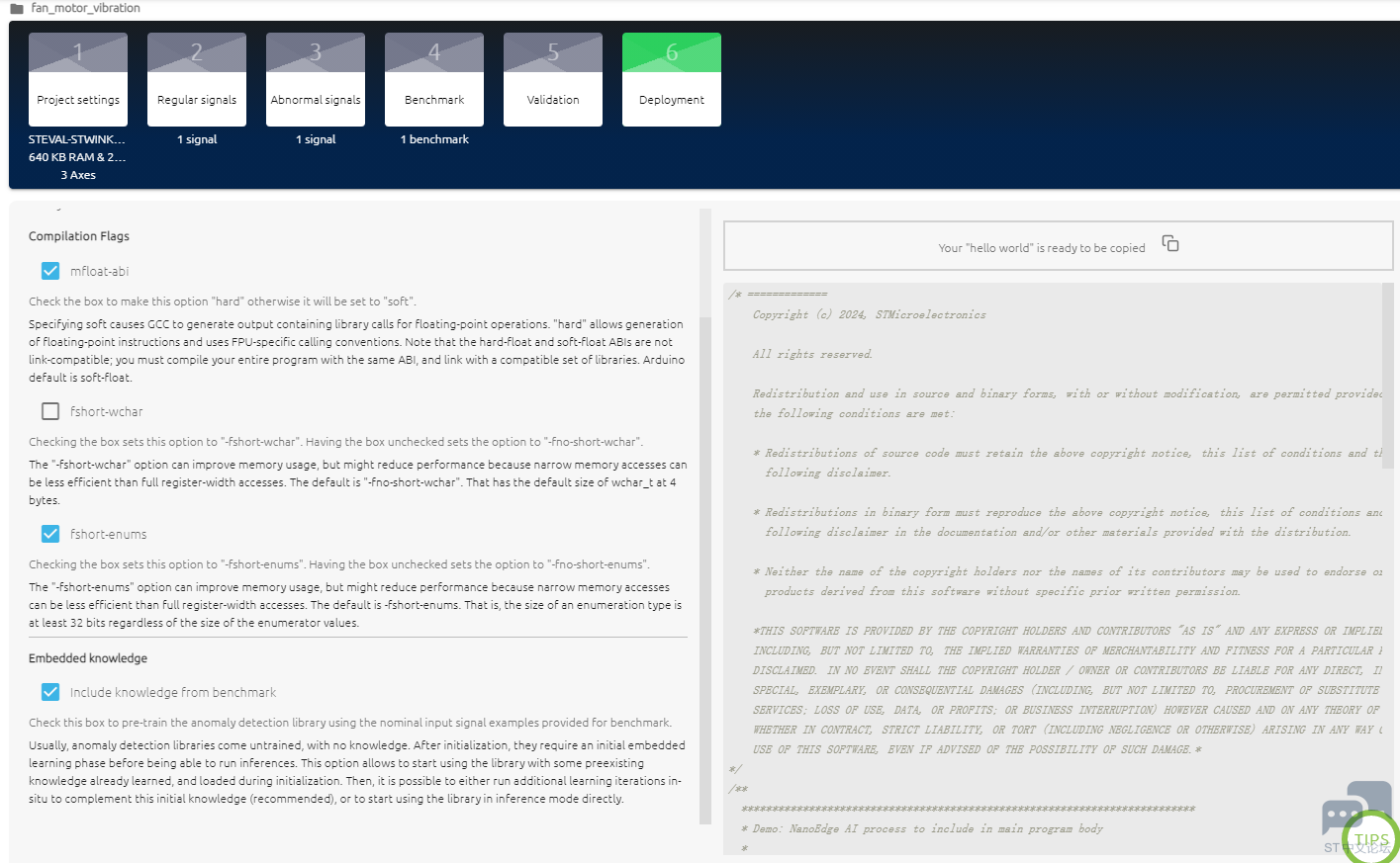

这里的Embedded konwlegde加上的话,那就可以把知识库输出了,就不需要每次上电都要重新学习了。

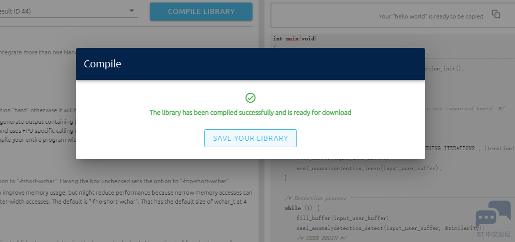

点击编译模型库之后,就会弹出这个对话框,可以去获取库文件了。
点击保存库之后,即可将库保存到本地电脑里。

补充一个:: q( e+ y  Y4 y2 Q& C
" A% q) o+ V( o9 p3 i& U7 l; v
, I' A( D6 e& l: R% a问题:用NanoEdge AI训练好的模型,部署到steval-stwinkt1b,板子需要学习个20次,才能监测异常,我可以写死这个这个学习结果吗。因为板子重新上电之后又要重新学习20次才能正常使用了。
. l' }# U2 _) K( O解答:
8 S9 A8 y/ |7 a: v7 i3 V0 hNanoEdge AI的异常检测库是在电脑上进行训练的,最后deployment那一步的时候,用户可以选择保留还是放弃在电脑上训练得到的参数,如果保留的话,在MCU上就不需要再进行学习了,当然如果用户想让模型对设备产生适应性,变得更加准确,也可以学习做一些学习。生成的.a库是批量烧写到MCU上的。% a* n4 c- G3 i8 {
