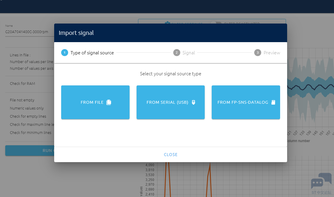

在使用NanoEdge AI Studio导入数据的时候,大家可能会疑惑第三项是什么东西,如何使用。这里就来介绍一下这个FP-SNS-DATALOG使用方法。

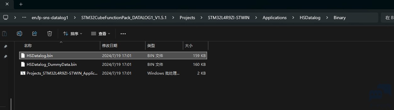

下载固件包之后找到官方已经编译好的bin文件。

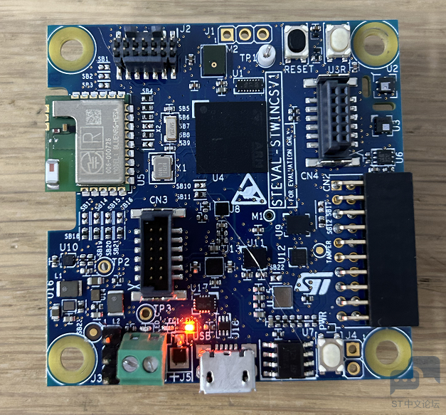

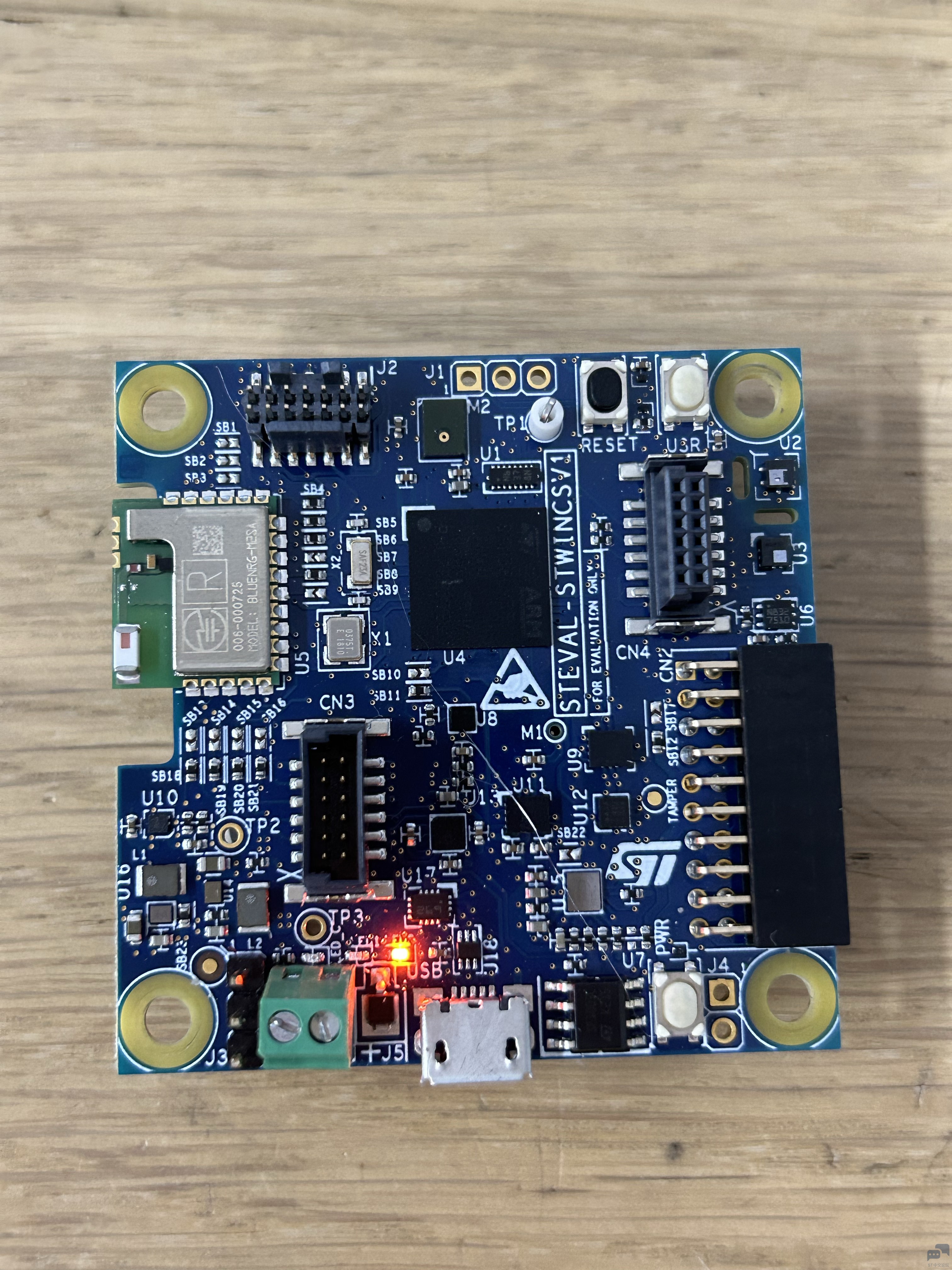

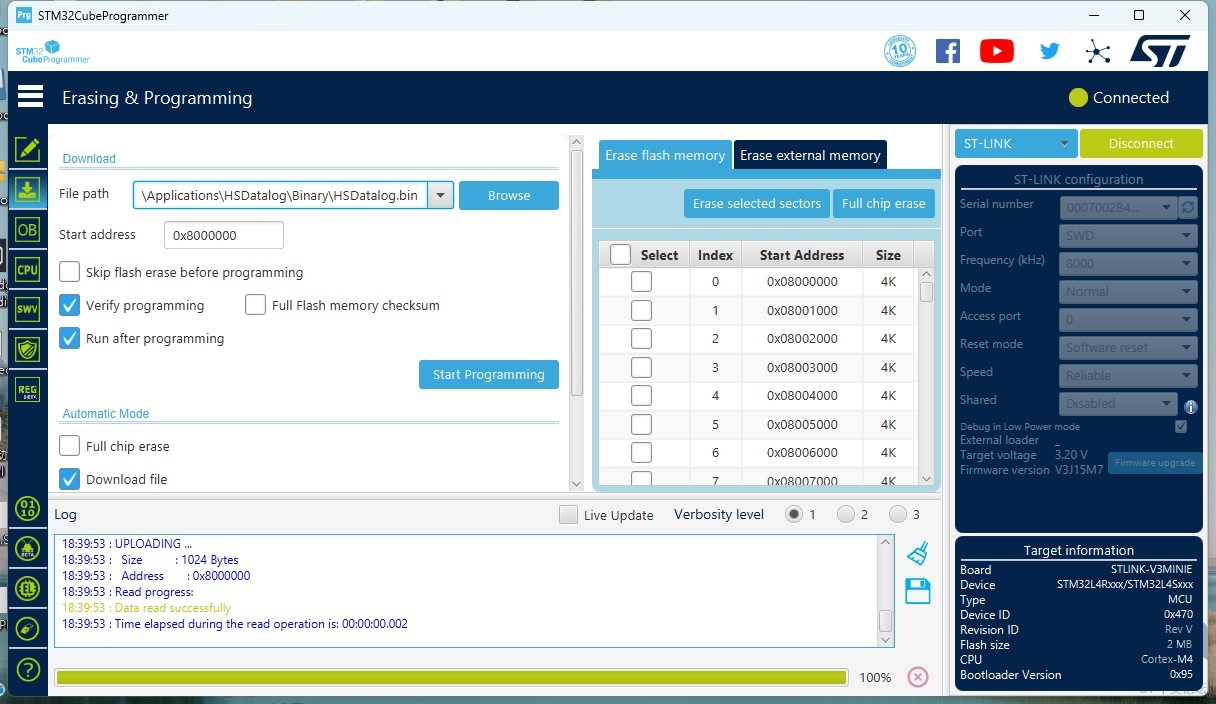

使用st-link v3连上板子并给板子供上电,使用STM32CubeProgrammer进行刷写程序。

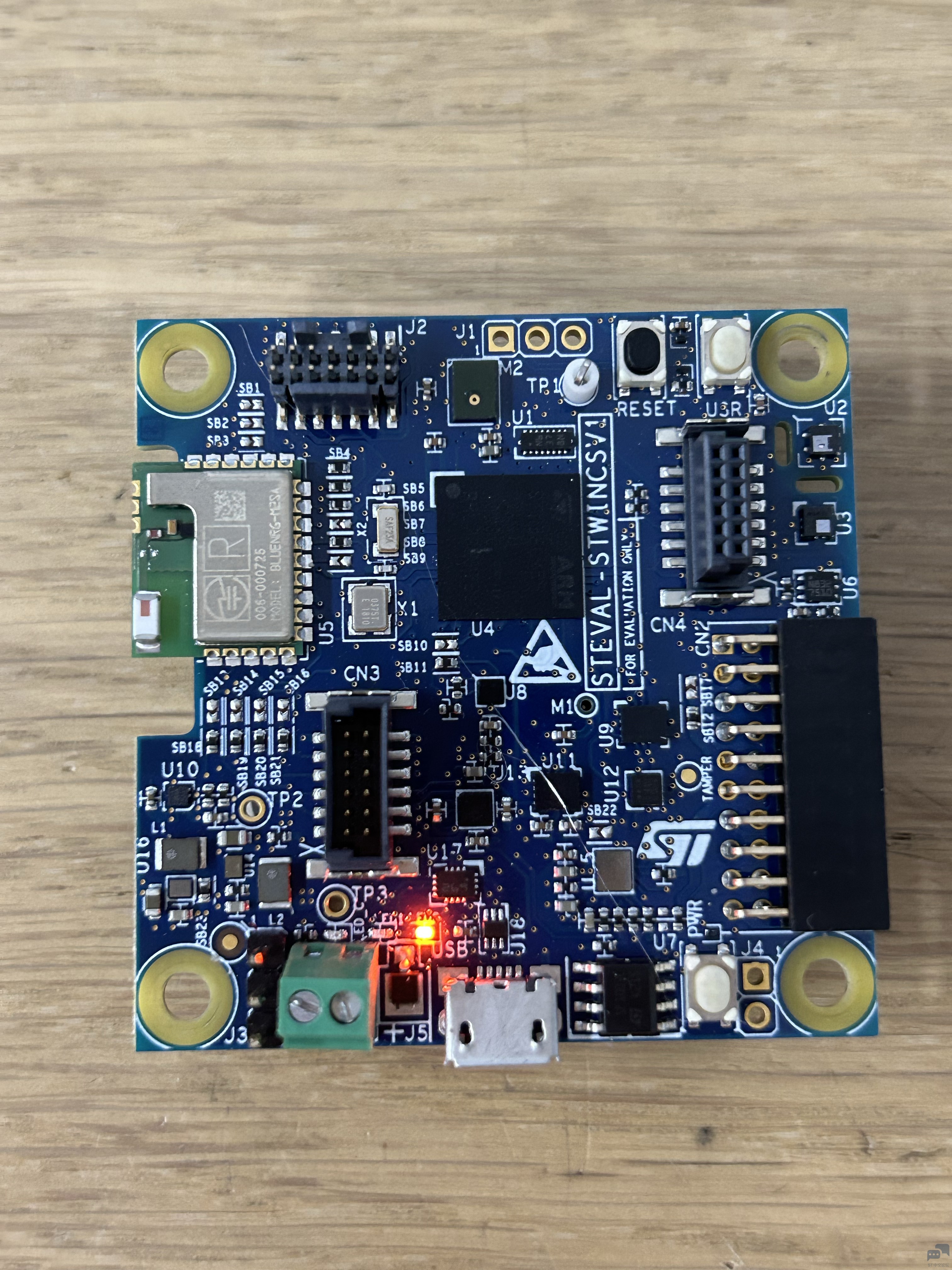

插上TF卡,可以看到灯处于慢闪状态,此时是电池直接供电。右下角的按钮作用为开关电池供电。长按关闭电源,短按开启电源。

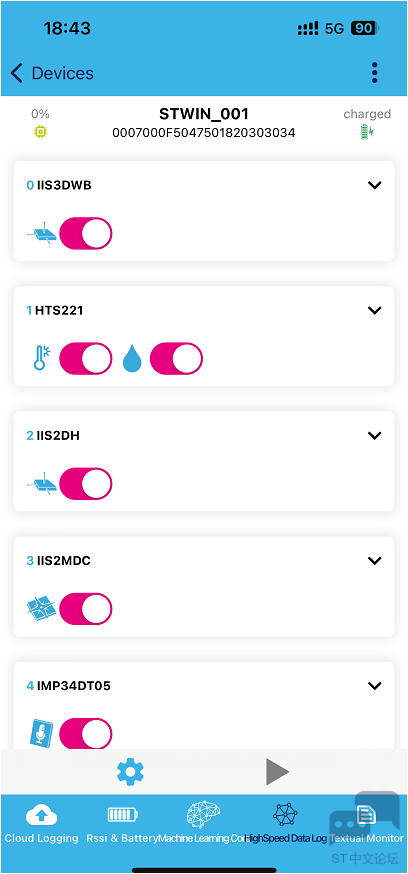

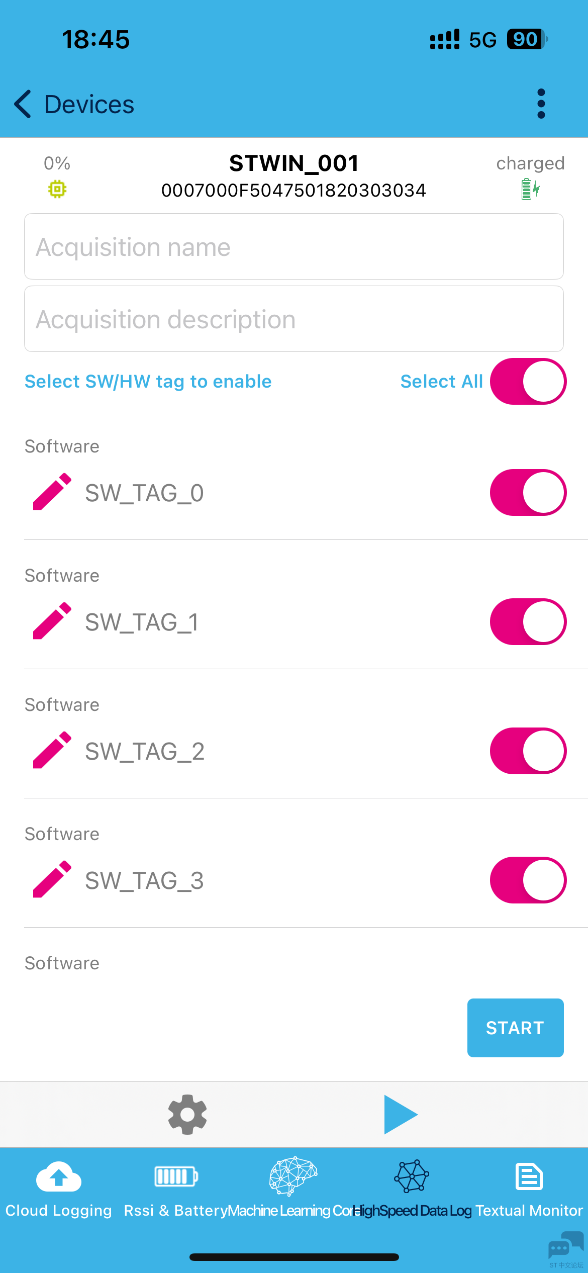

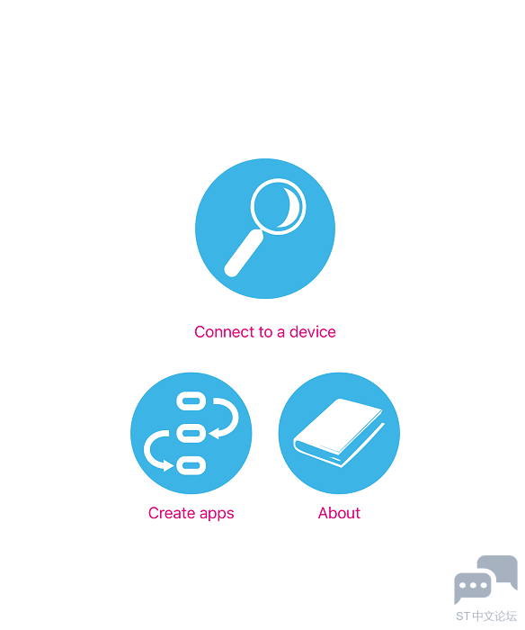

现在就可以通过蓝牙很方便的控制板子数据采集了,使用ST BLE Sensor Classic可以连接STWINKT1B。

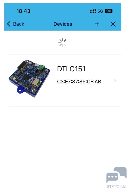

点击“connect to a device”,可以看到STWINKT1B,再次点击即可连上板子。

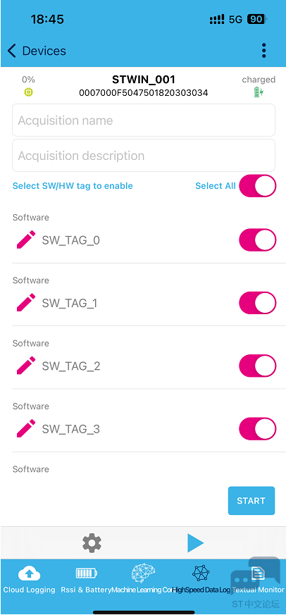

打开页面之后,可以看到配置传感器的页面,可以根据自行需求对每个传感器进行配置。
点击开始及结束按钮即可根据自己需求开始采集数据及结束采集数据。

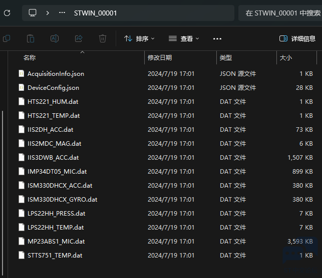

采集完之后,TF内容如下,每次采集的数据都会放在一个文件夹下,文件夹命名格式如STWIN_00001。

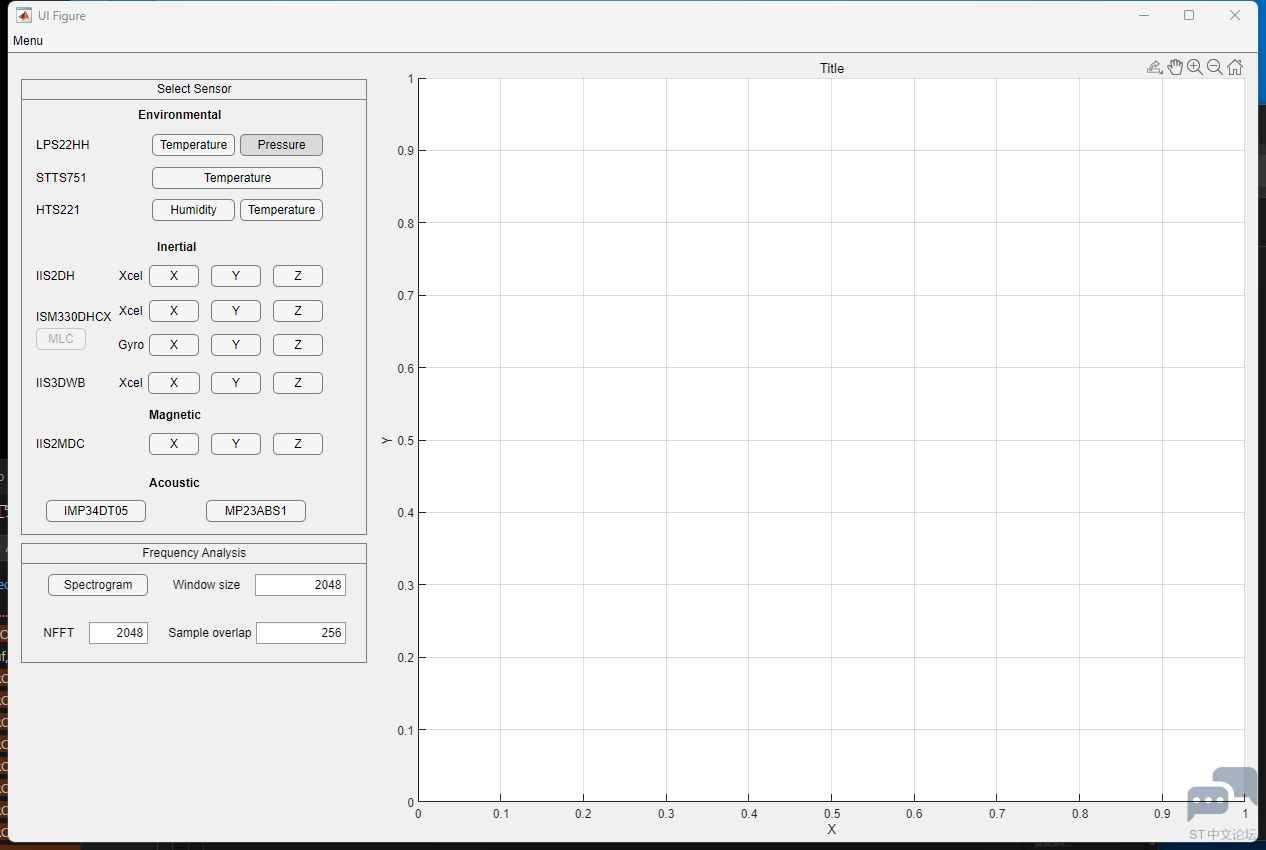

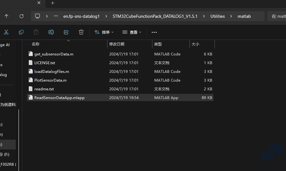

这里只介绍了使用matlab实现数据可视化,也可以使用python。
在固件包里找到matlab的工程,点击运行。

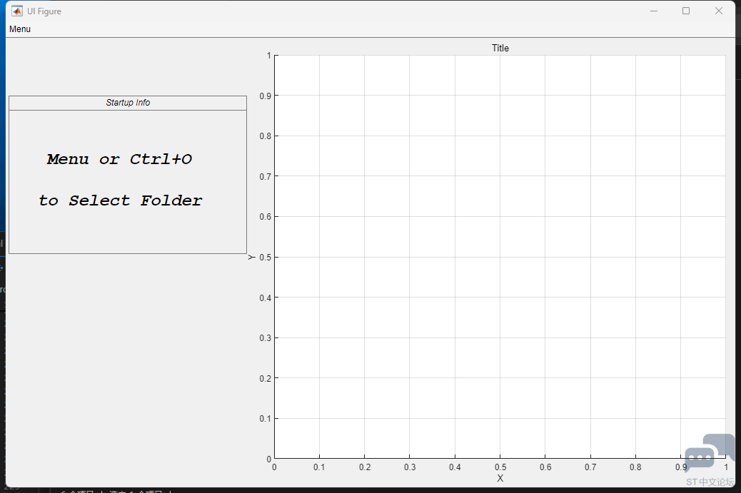

打开后是这个界面,选择我们需要分析数据的文件夹,例如STWIN_00001。
选择文件夹之后,会自动加载传感器的选择项。

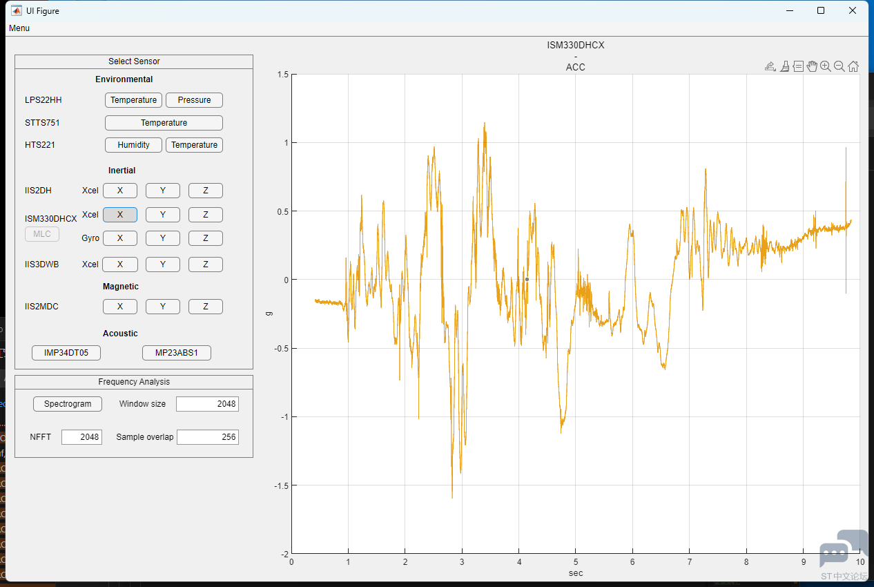

单击你想要看的数据选项即可查看对应的数据图形。
