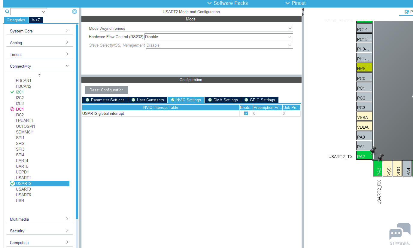

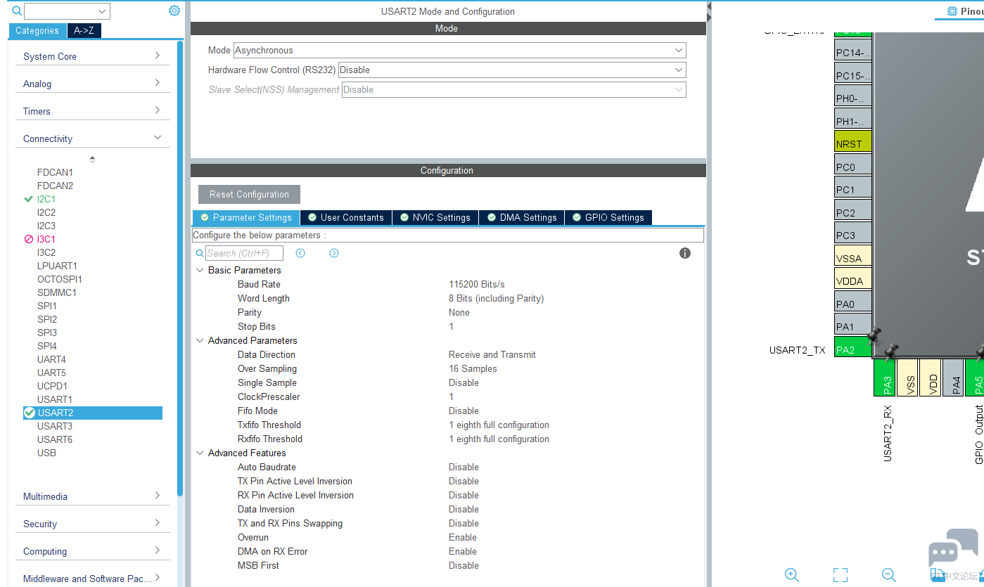

首先在STM32CUBEMX上配置串口,基本都是默认设置。主要是打开串口中断功能,实现串口接收不漏数据。

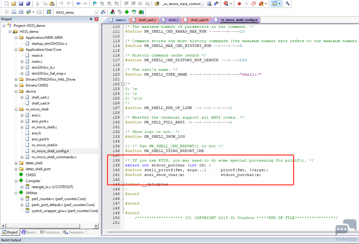

添加nr_micro_shell代码到工程内,然后在nr_micro_shell_config.h内配置shell功能和串口发送接收数据接口。

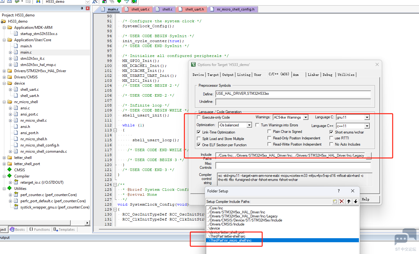

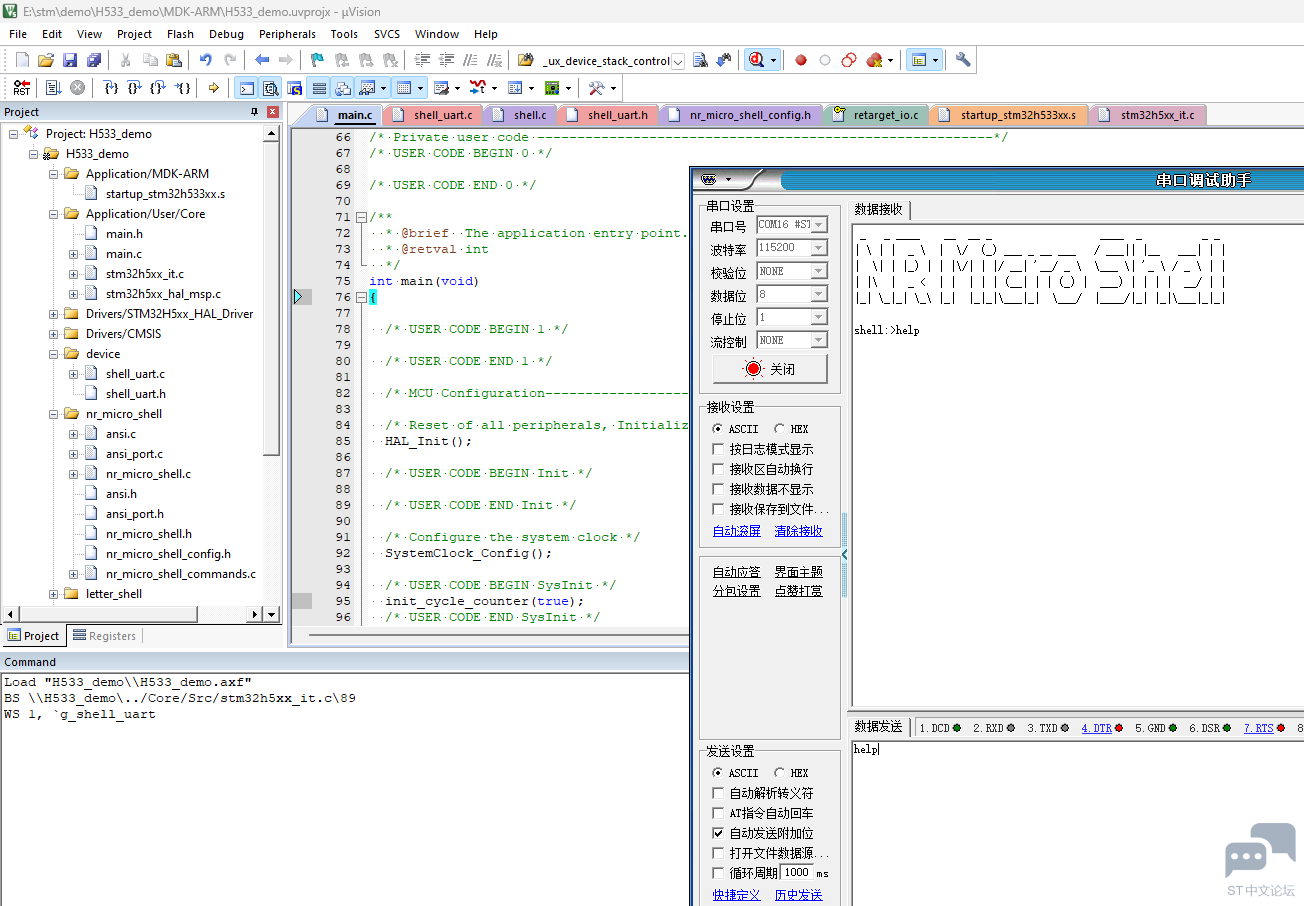

添加nr_micro_shell头文件路径,以及优化等级。

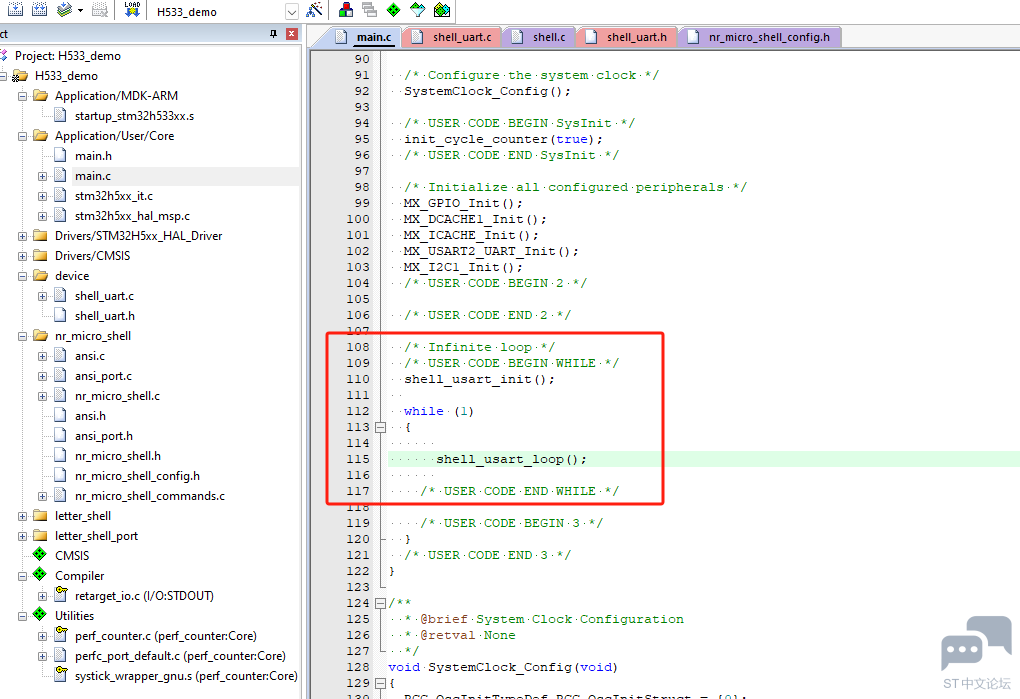

最后在主循环main中添加初始化和循环处理数据。

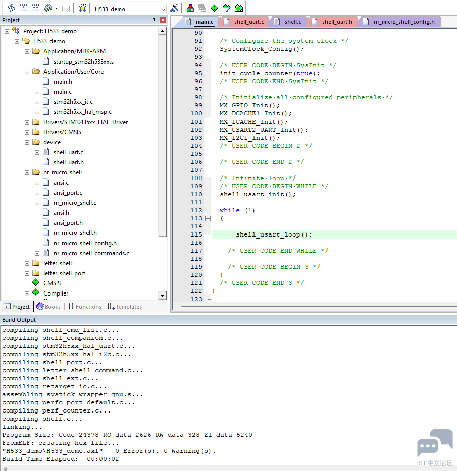

编译下载代码:
运行之后就可以看到串口输出了。
