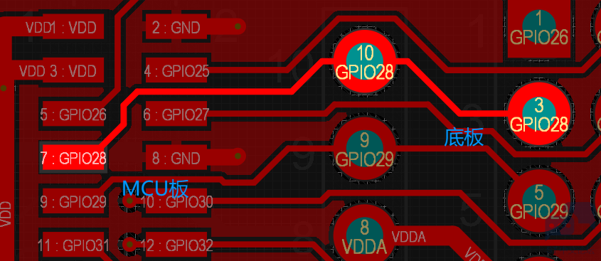

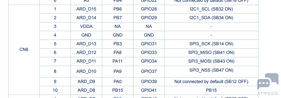

        PCB图看到的只是数字,没有定义,所以找到用户手册,对应到接口的名称来看,从Arduino接口是比较容易查找I2C和SPI的

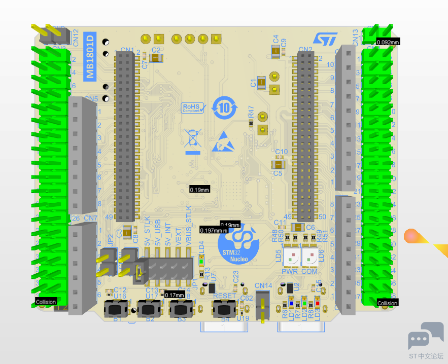

( Y& S2 j( A+ H* C0 w( _          就是随手看了下3D,没想到元件模型很齐全呀,ST的资料是越来约不错了
* ^# O7 A; ?; C7 R% D% H. p& ?          a.png 3 s/ l7 ~% g( R/ G+ d! ]

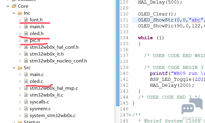

         接下来配置I2C接口,直接是能即可,使用默认的100KHz就可以。生成工程后添加几个文件如下,然后把以前的接口程序粘贴进来,稍作修改。
" @! _6 `6 Z! f* L$ ]' \            便于移植的代码的可使用如下方式,添加到其他工程后只有很小的修改量,就是使用的硬件I2C的HAL句柄

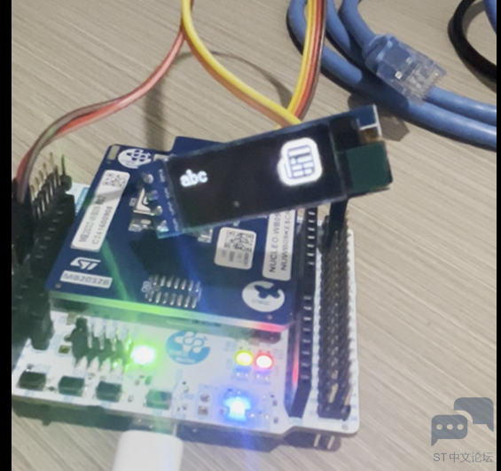

       然后添加几个函数调用去测试一下即可,比如我运行的效果如下
9 i# v+ b: B0 K; }1 W         f.png
