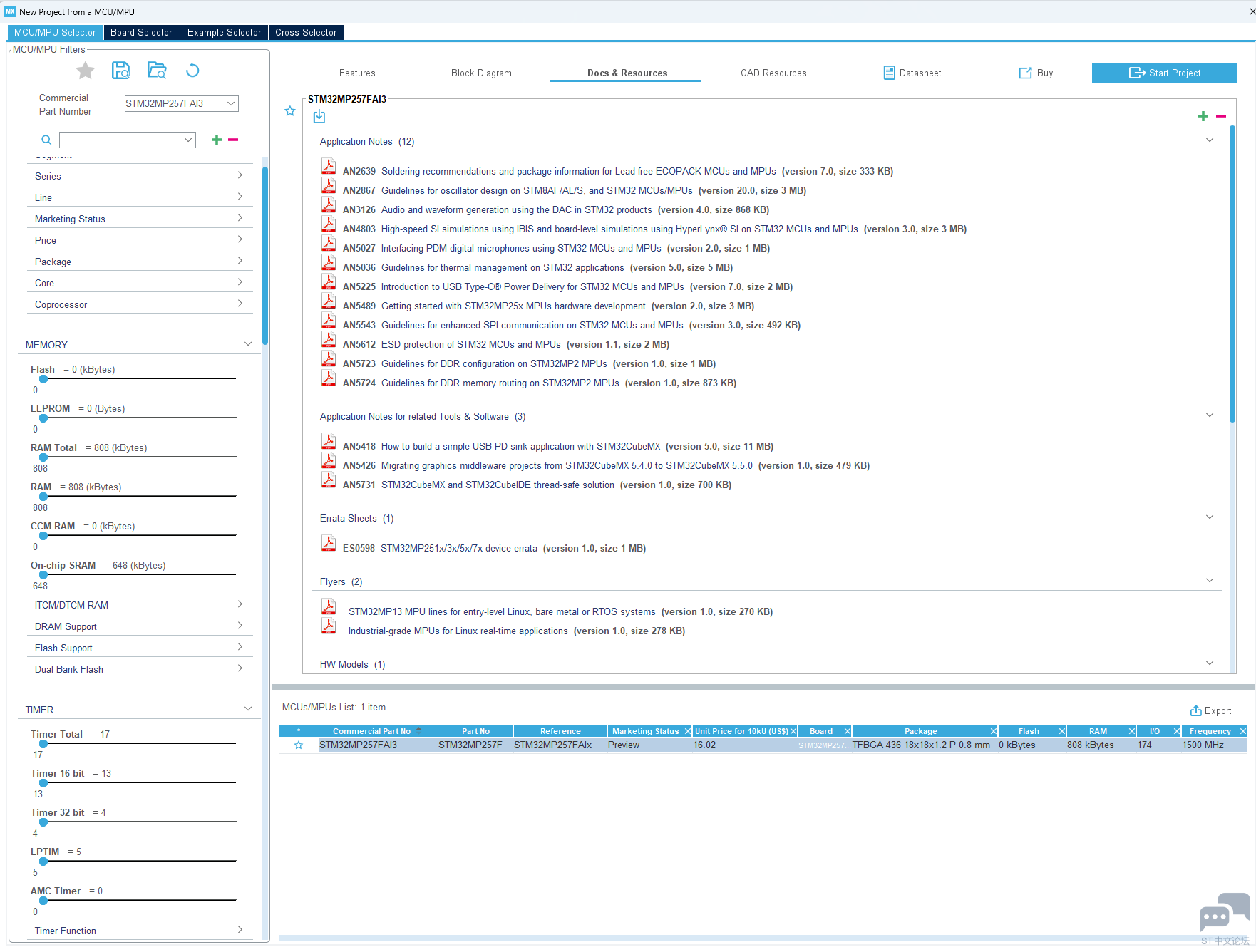

上一篇文章提到的,寻找芯片相关手册,有了新的发现
在STM32cubemx里,搜索对应的芯片,即可一览各类手册的种类和名称
关于硬件PCB绘制的各个手册均在列表中

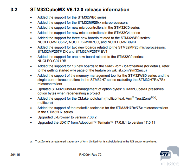

其次,ST的新芯片会随着cubemx的更新而新增固件支持包
根据RN0094,发行说明Release note中得知,V6.12.0版本开始支持MP2固件包
下载并安装V6.12.0版本以上的cubemx,可将安装目录放在之前版本的目录中,会自动删除并安装新版

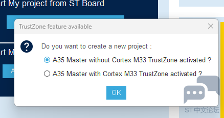

目前可以看出,选择相应的MP257芯片,工程创建初始会问是否要打开M33内核。相较于MP1的裸跑补丁DLC,这次首发就会适配完成?

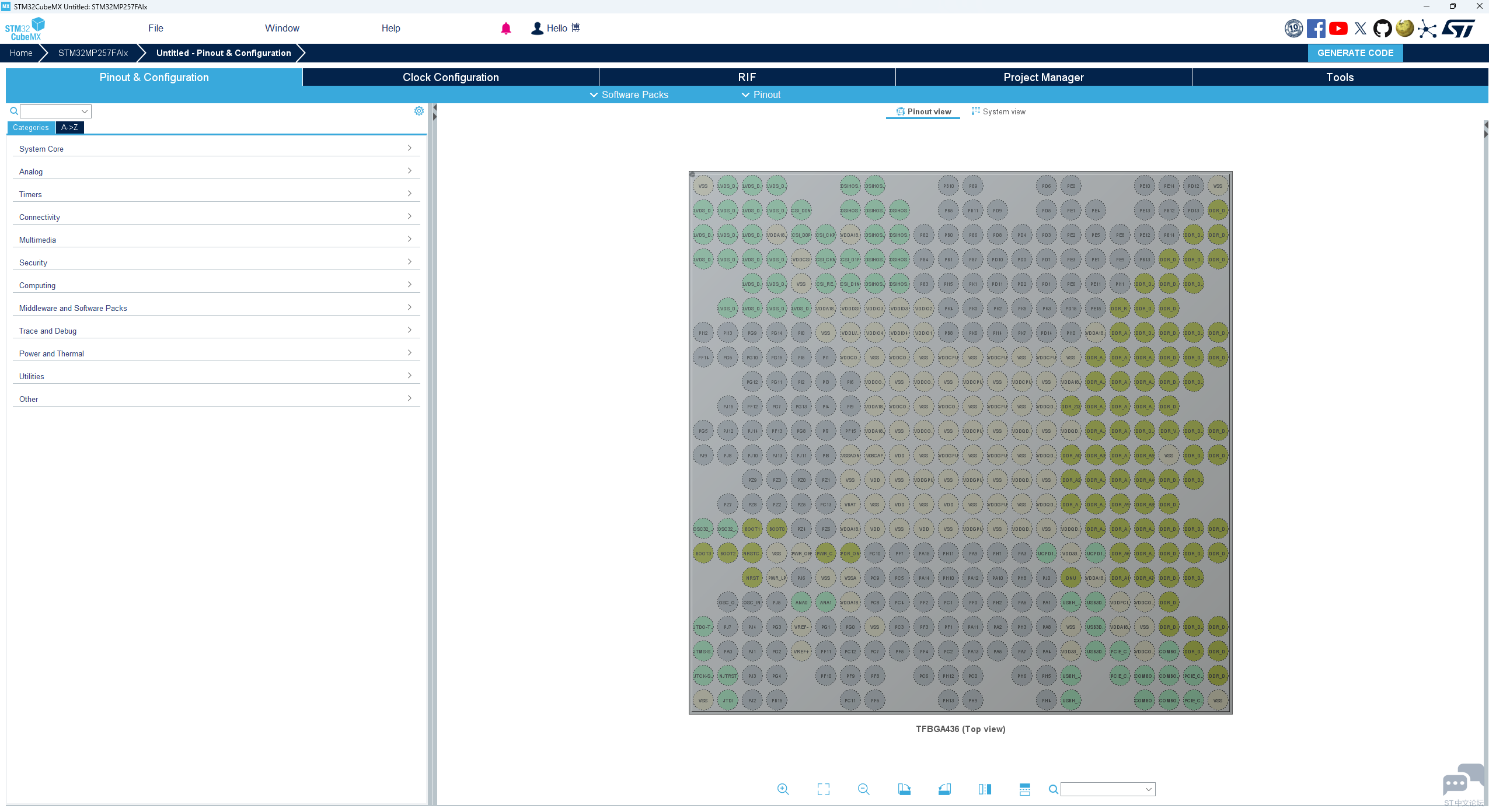

打开引脚图,能明显看出,边缘引脚有明显的空隙,不是满布引脚,看来ST为MP257适配四层板,从芯片设计之初就已经准备好了
