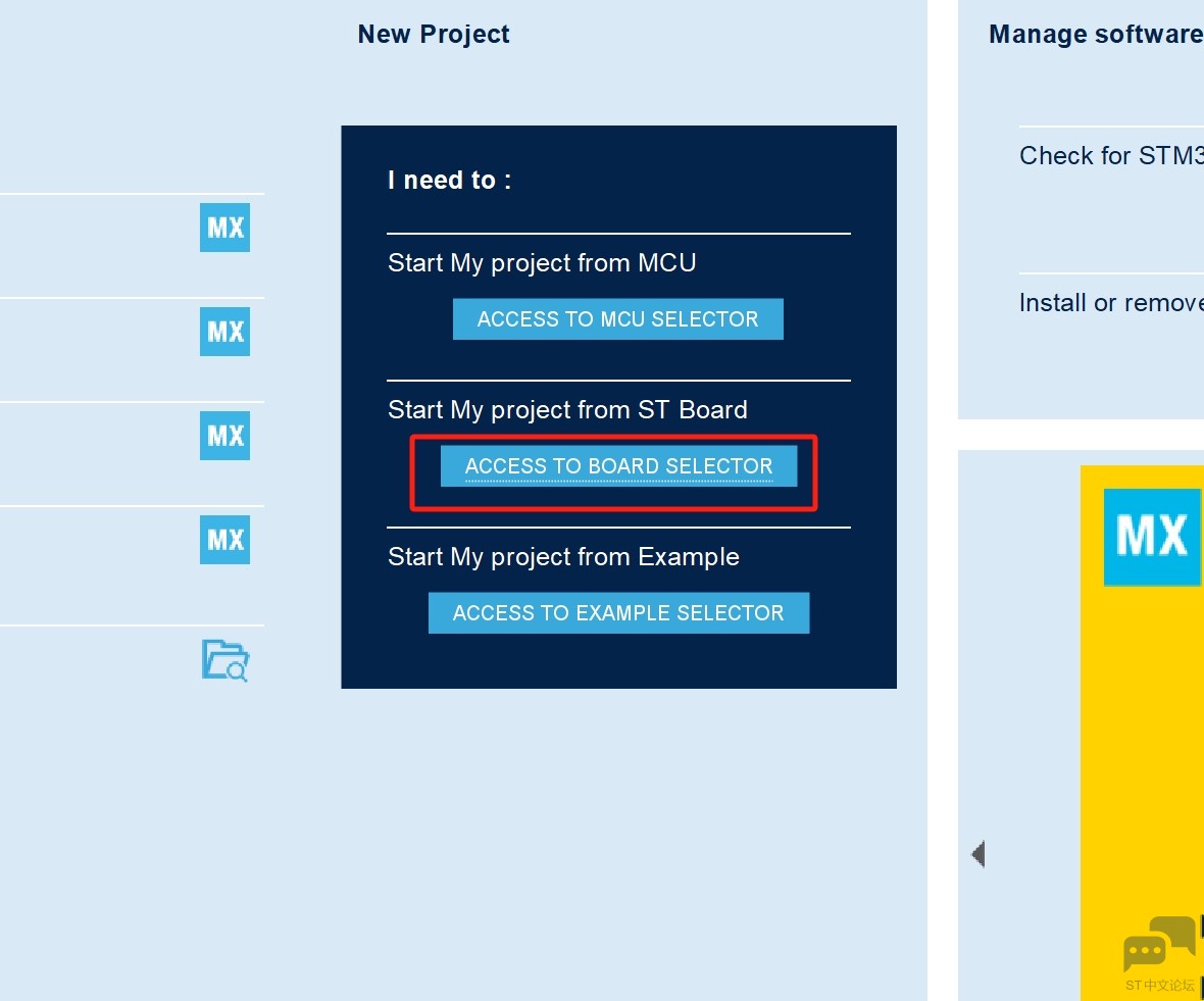

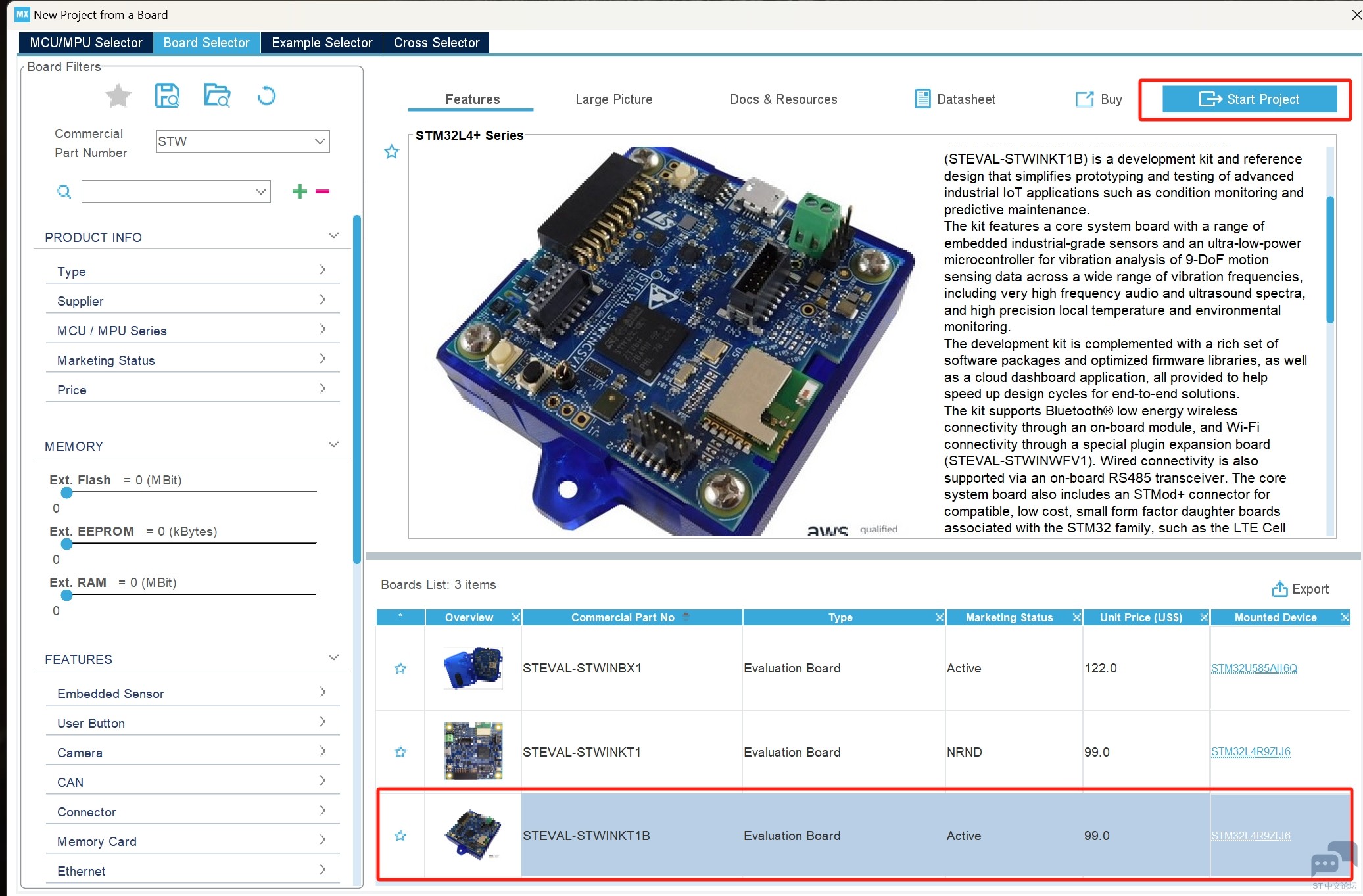

点击ACCESS TO BOARD SELECTOR,选择板模板
选择STEVAL-STWINKT1B后,点击Start Project新建工程

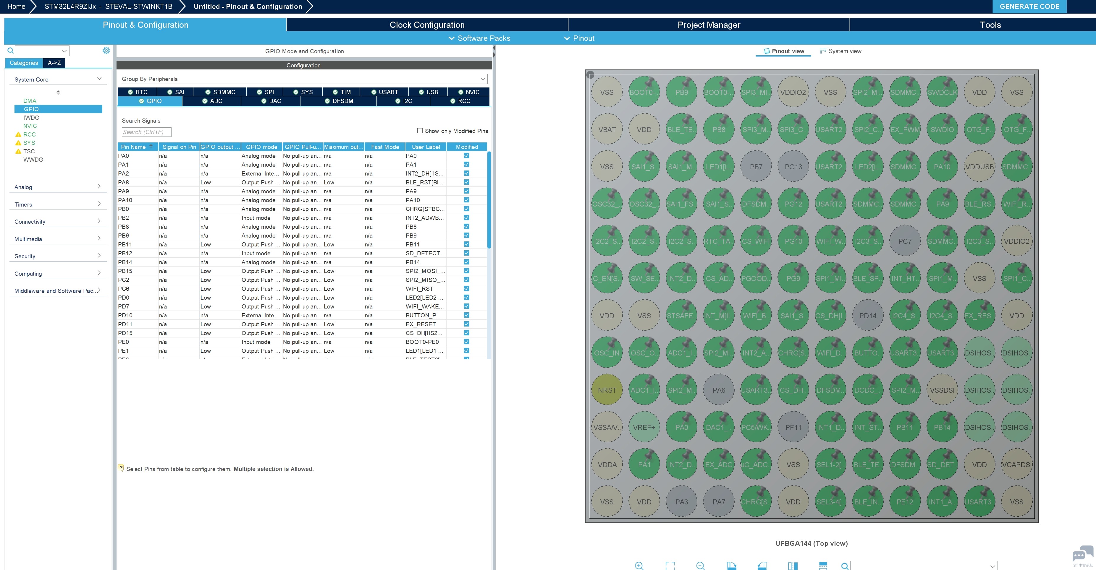

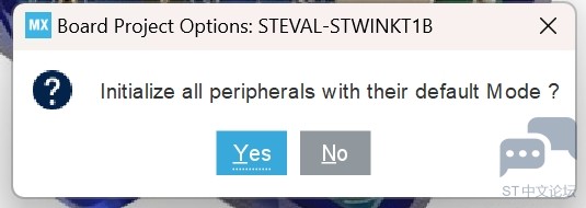

点击yes,初始化外设
可以看到IO与外设部分都已经按照板卡连接,默认配置好了

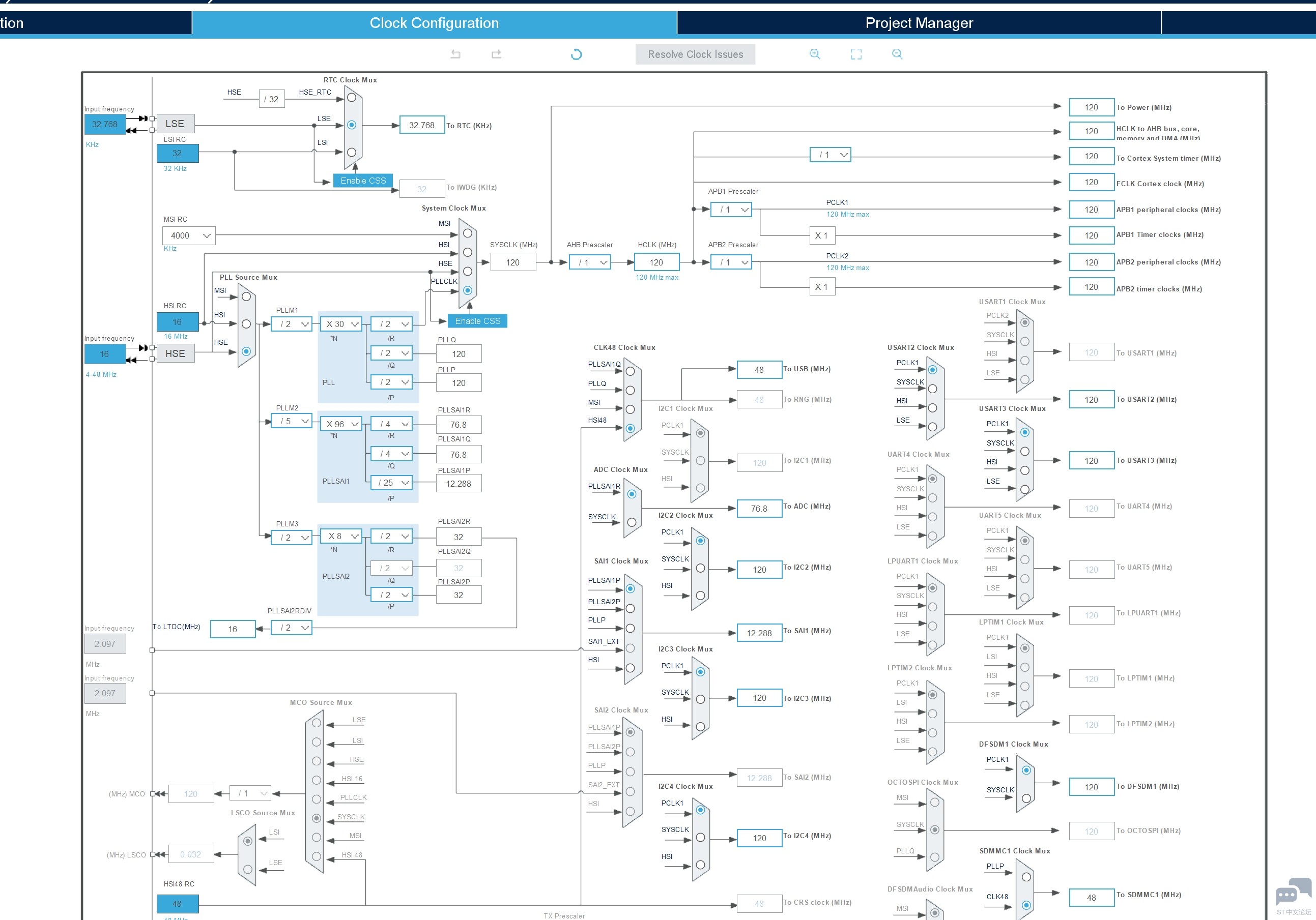

点开时钟一栏也是一样

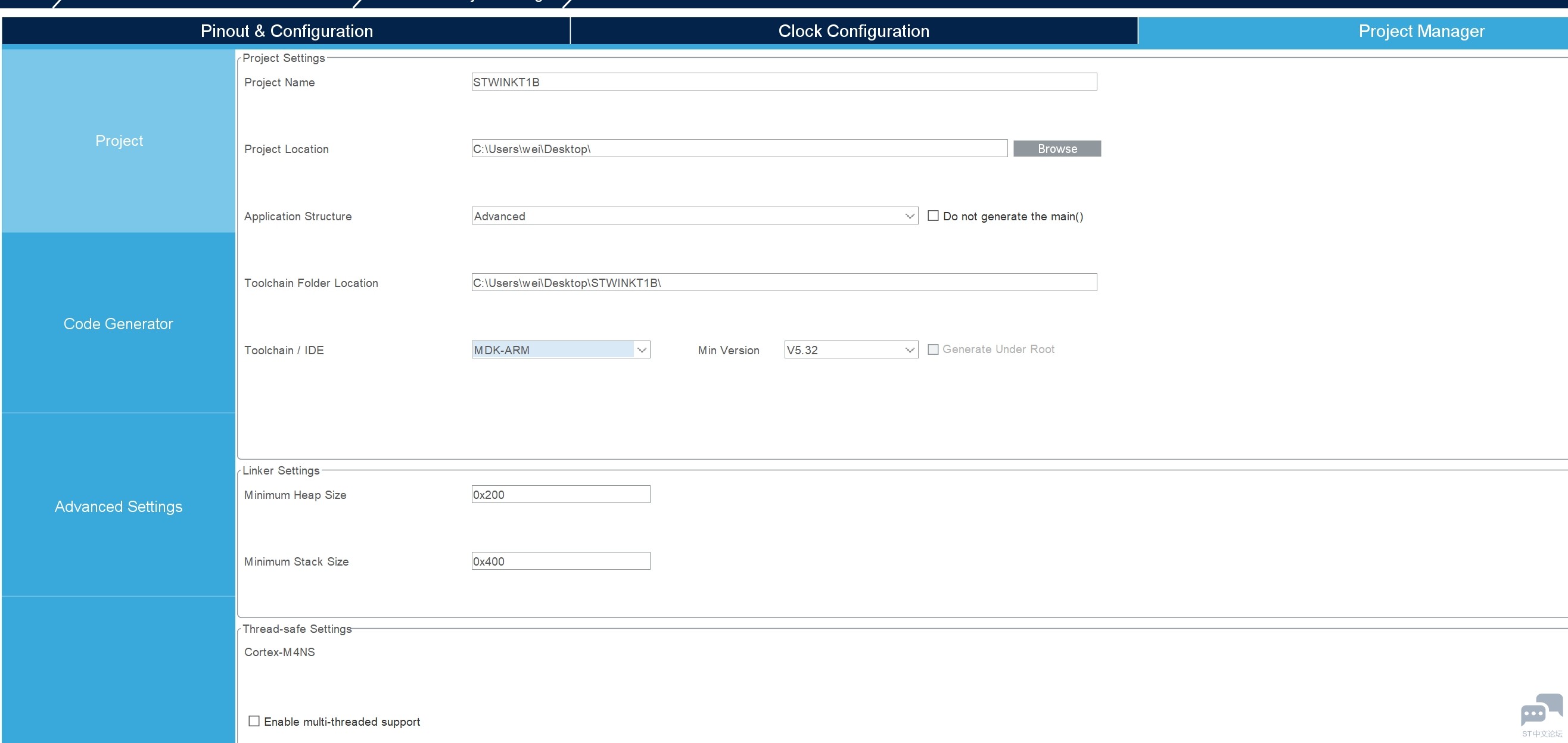

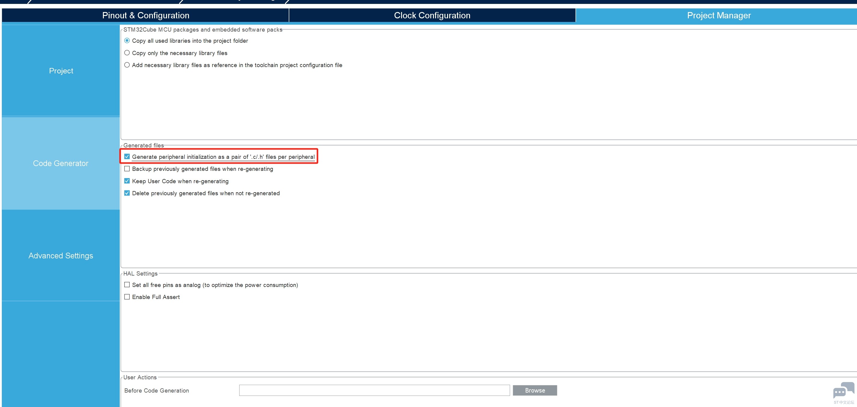

配置一下代码生成方式
配置一下工程设置,点击GENERATE CODE生成代码

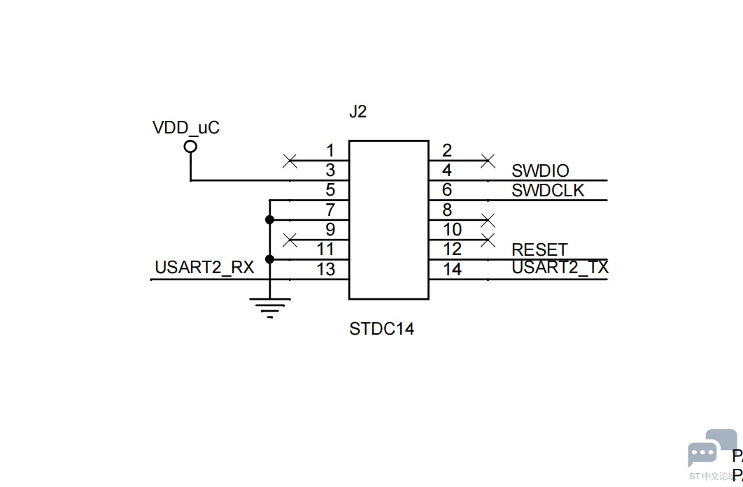

查看原理图,发现串口2连接到STLink上,可以通过这里进行打印

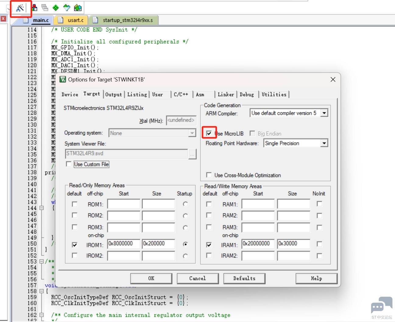

点击配置,使能微库设置
添加下面的代码,实现串口2的重映射。

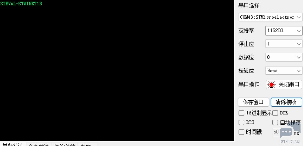

打开串口即可看到效果。
