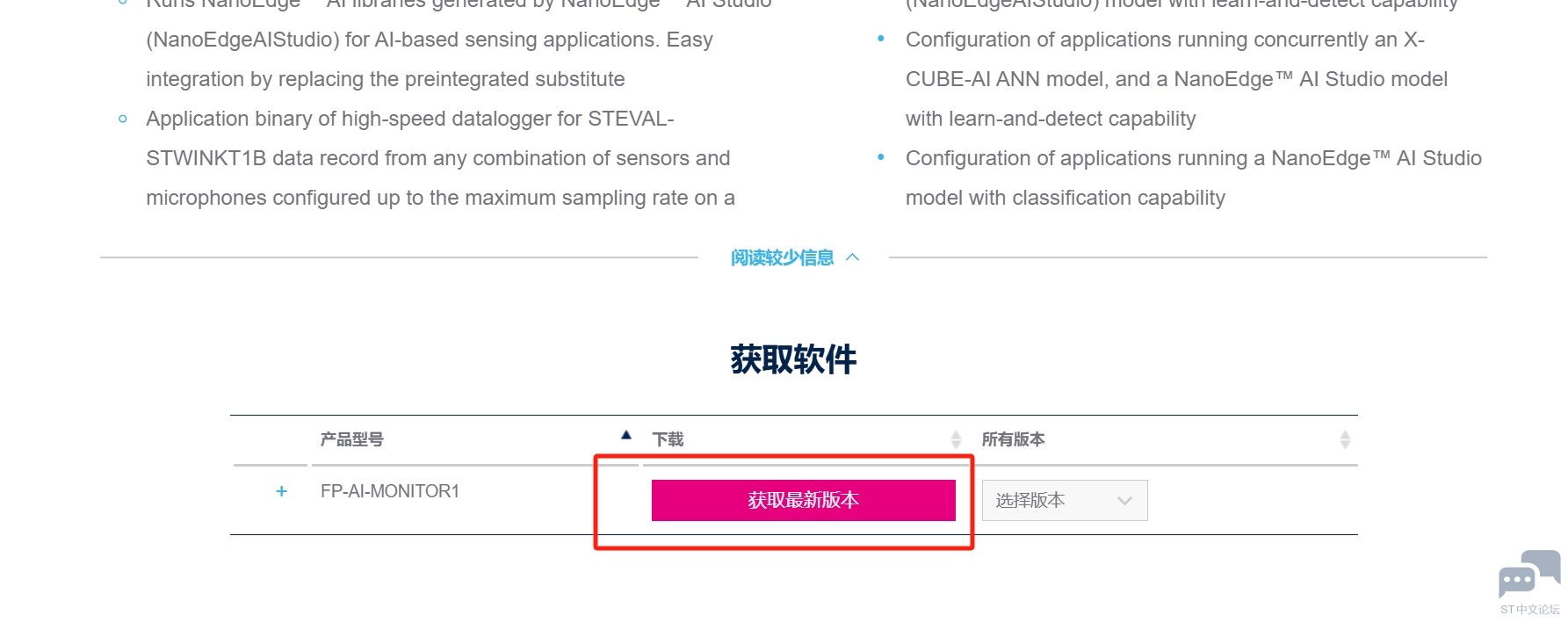

首先是下载FP-AI-MONITOR1

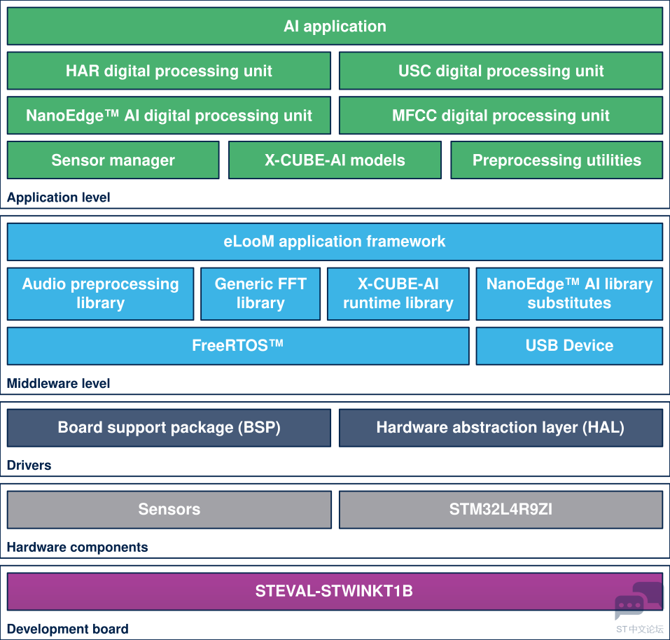

下载包后,将其解压缩/解压缩并将内容复制到 PC 上的文件夹中,功能包的顶层架构如下图所示。
这个包里面提供了完整的代码

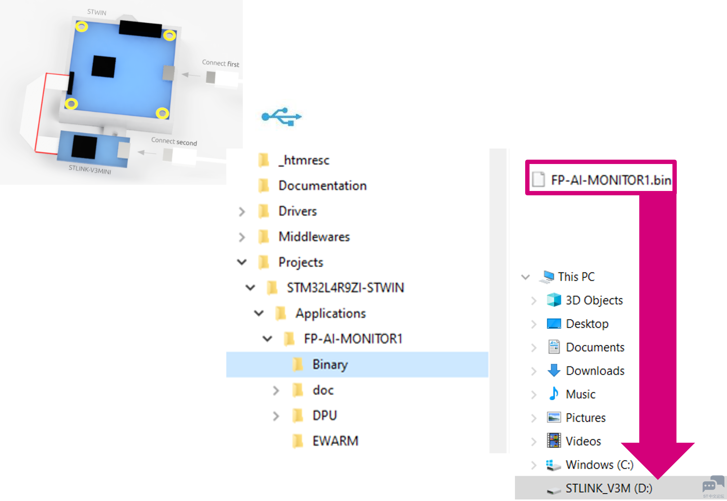

我们这次不研究代码的具体实现,直接使用官方编译好的bin文件就行

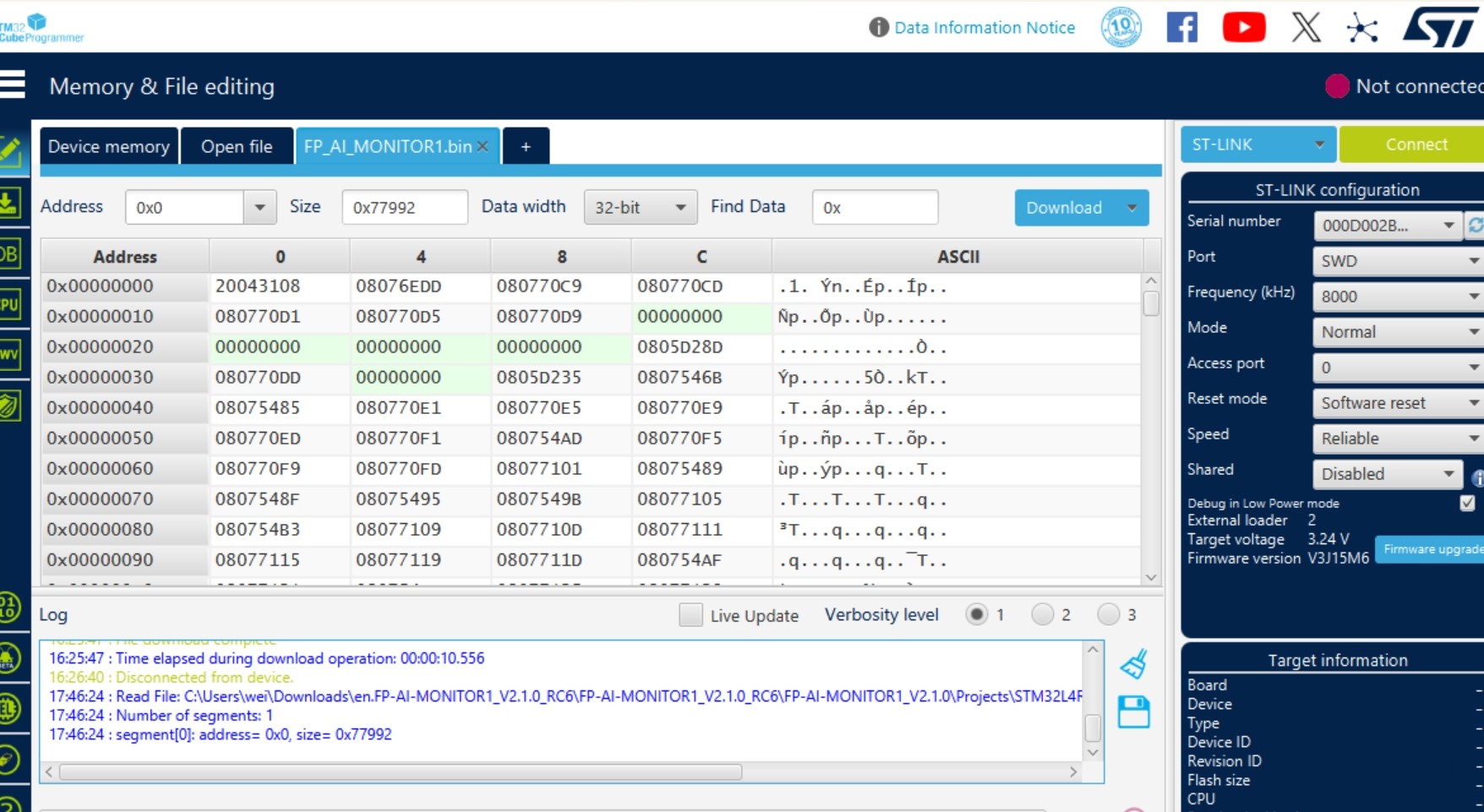

也可使用STM32CubeProgrammer进行下载

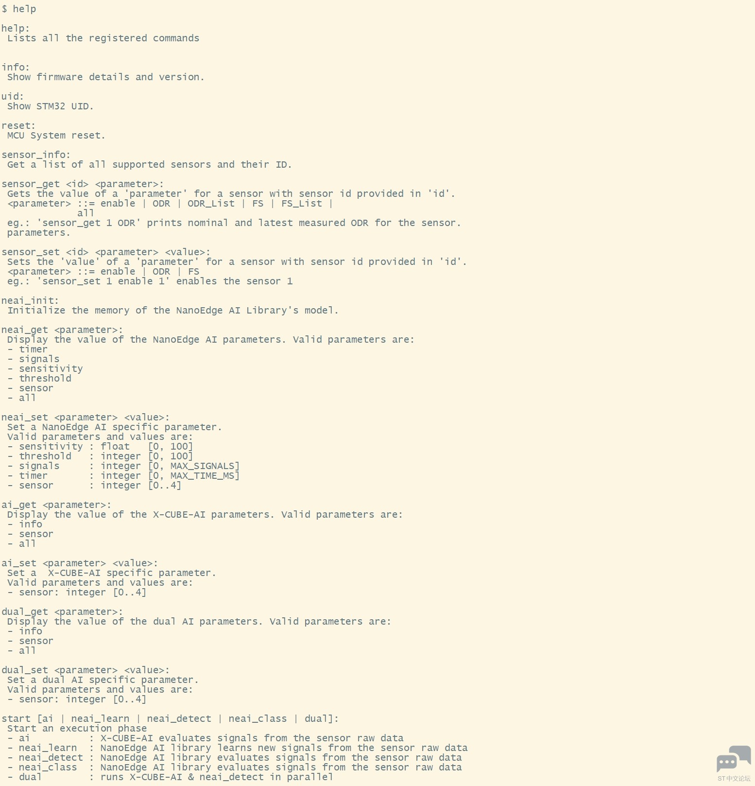

使用自己喜欢的串口工具连接,先试一下help命令

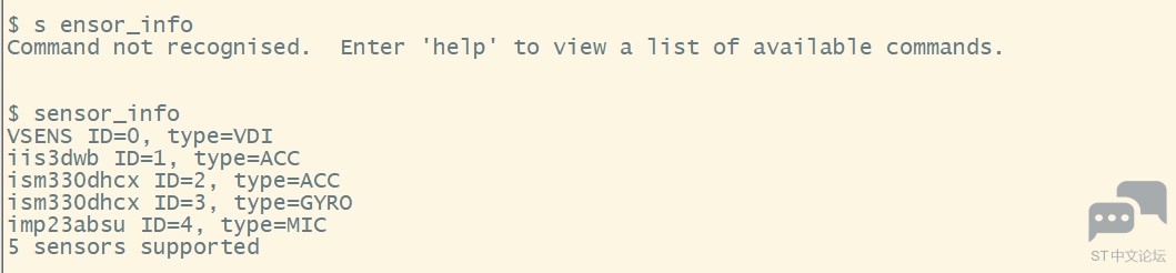

使用sensor_info可查询传感器ID

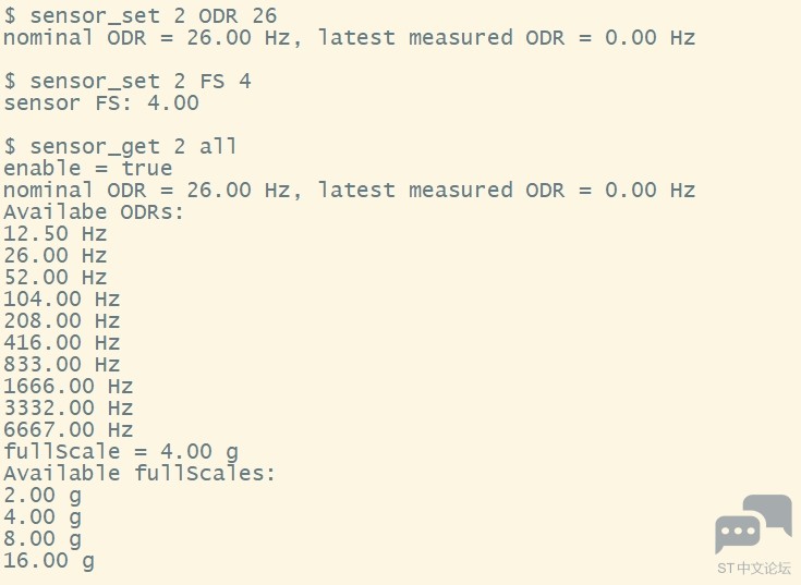

可以使用下面的命令查询配置
$ sensor_get <sensor_id> <param>
使用以下命令打印有关传感器的所有信息:
$ sensor_get <sensor_id> all
可以通过以下命令配置传感器:
$ sensor_set <sensor_id> <param> <val>
  • enable :设置为“1”激活或“0”停用传感器,
  • ODR :从可用选项列表中设置传感器的输出数据速率,
  • FS: 从可用选项列表中设置满量程范围。

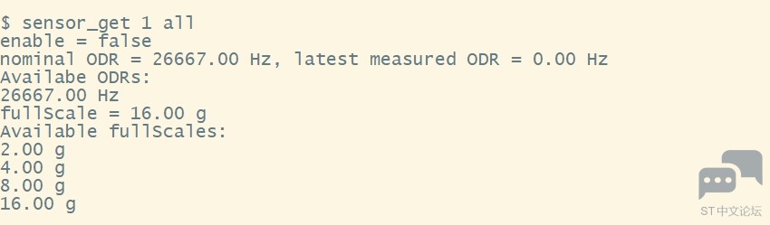

使用sensor_get 1 all 命令查询IIS3DWB传感器状态

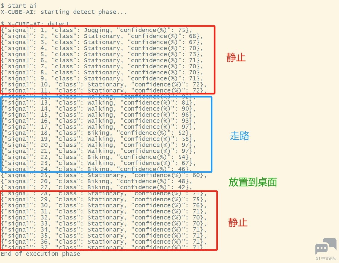

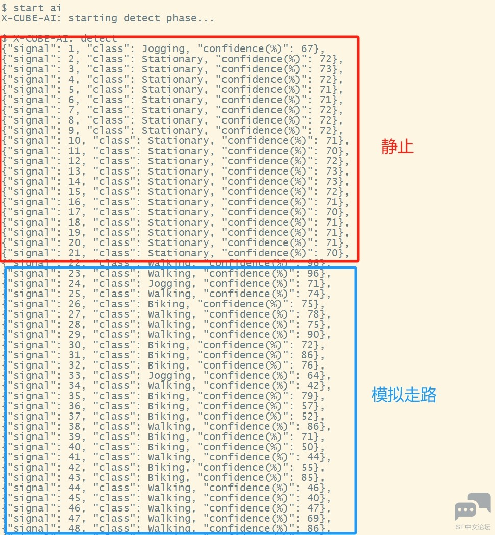

该固件自带一个姿态识别的例子,使用了IHM330DHCX_ACC传感器的数据集构建的,需要先使用下面的命令配置,之后使用start ai 命令开启功能
运行效果:
可以看到识别还是比较好的
