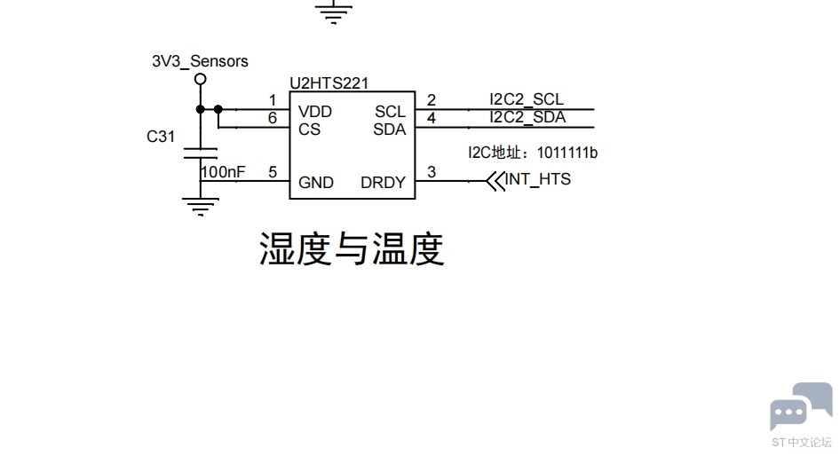

查看原理图,可以看到HTS221接到i2c2总线上

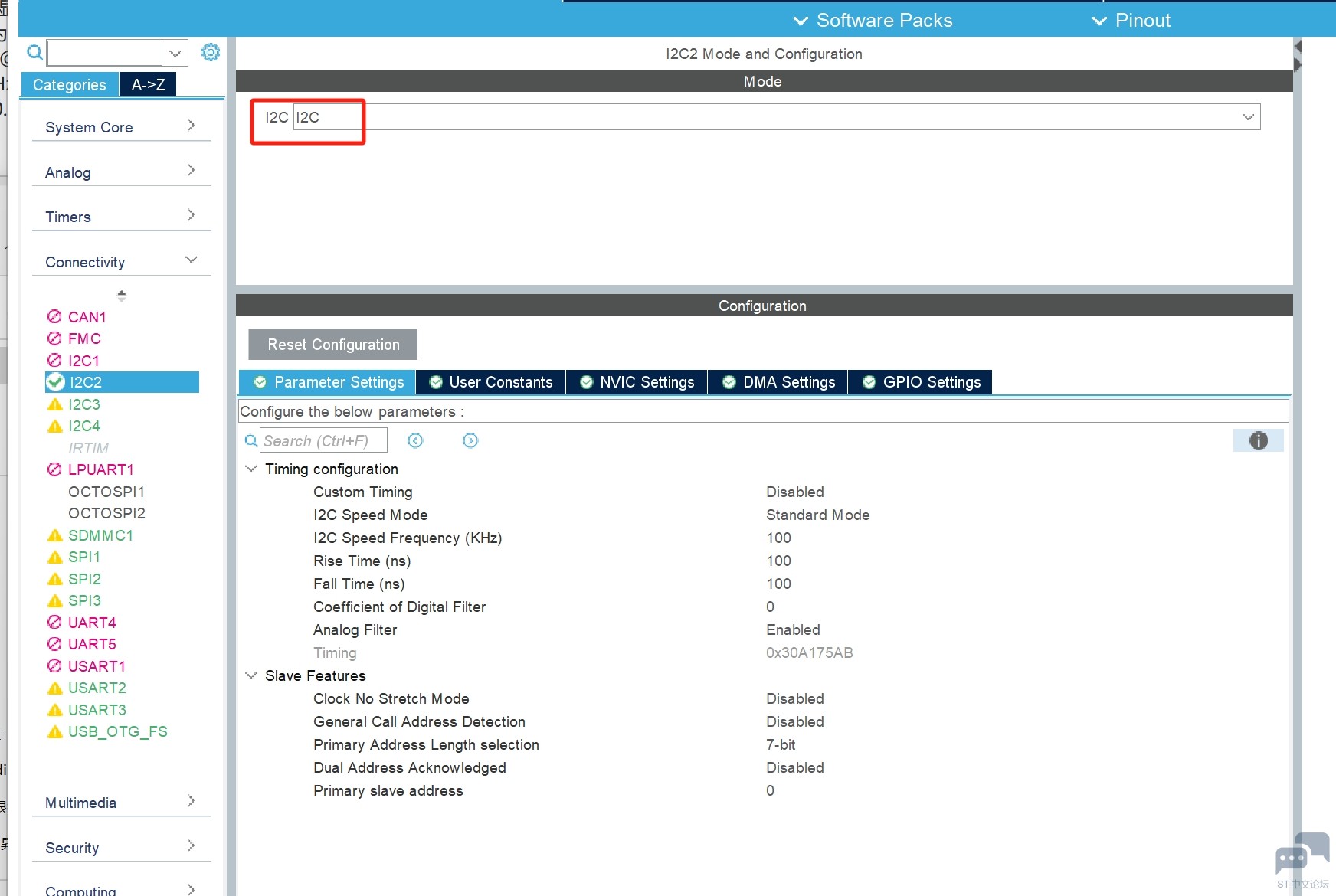

继续使用【STEVAL-STWINKT1B测评】2、利用ST板模板快速创建工程创建的工程

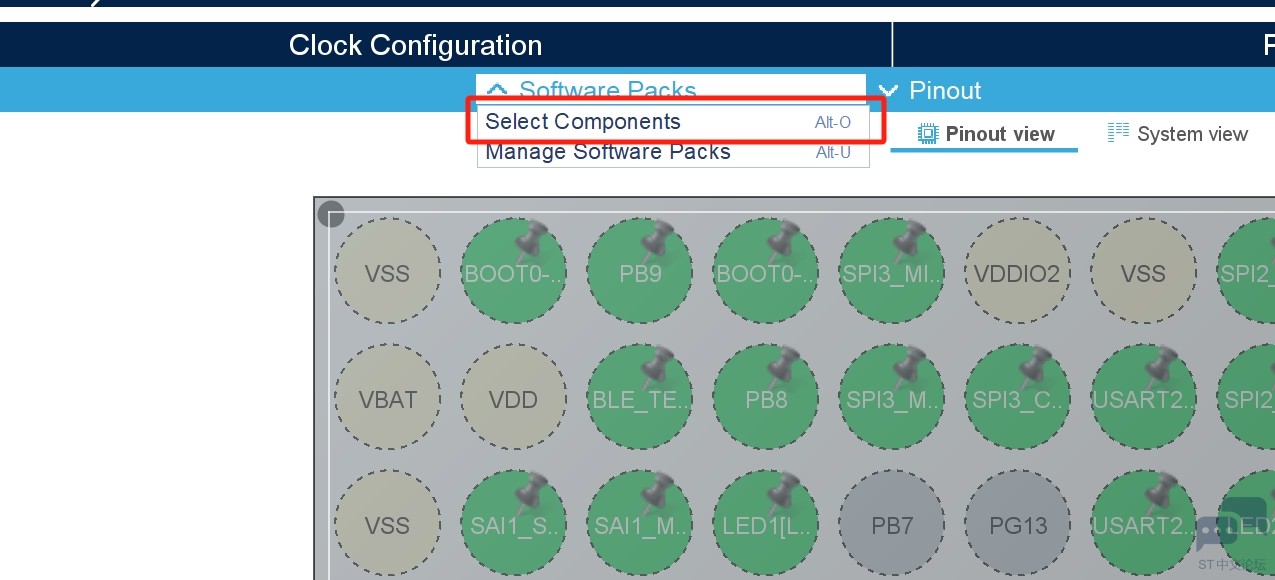

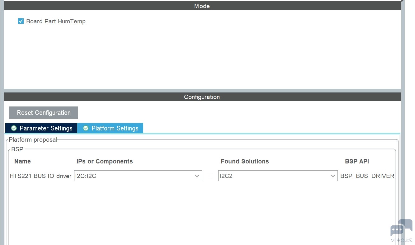

首先启动STM32cubeMX,修改i2c2的配置
打开Select Components

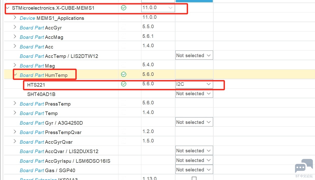

寻找到HTS221,并配置为I2C模式

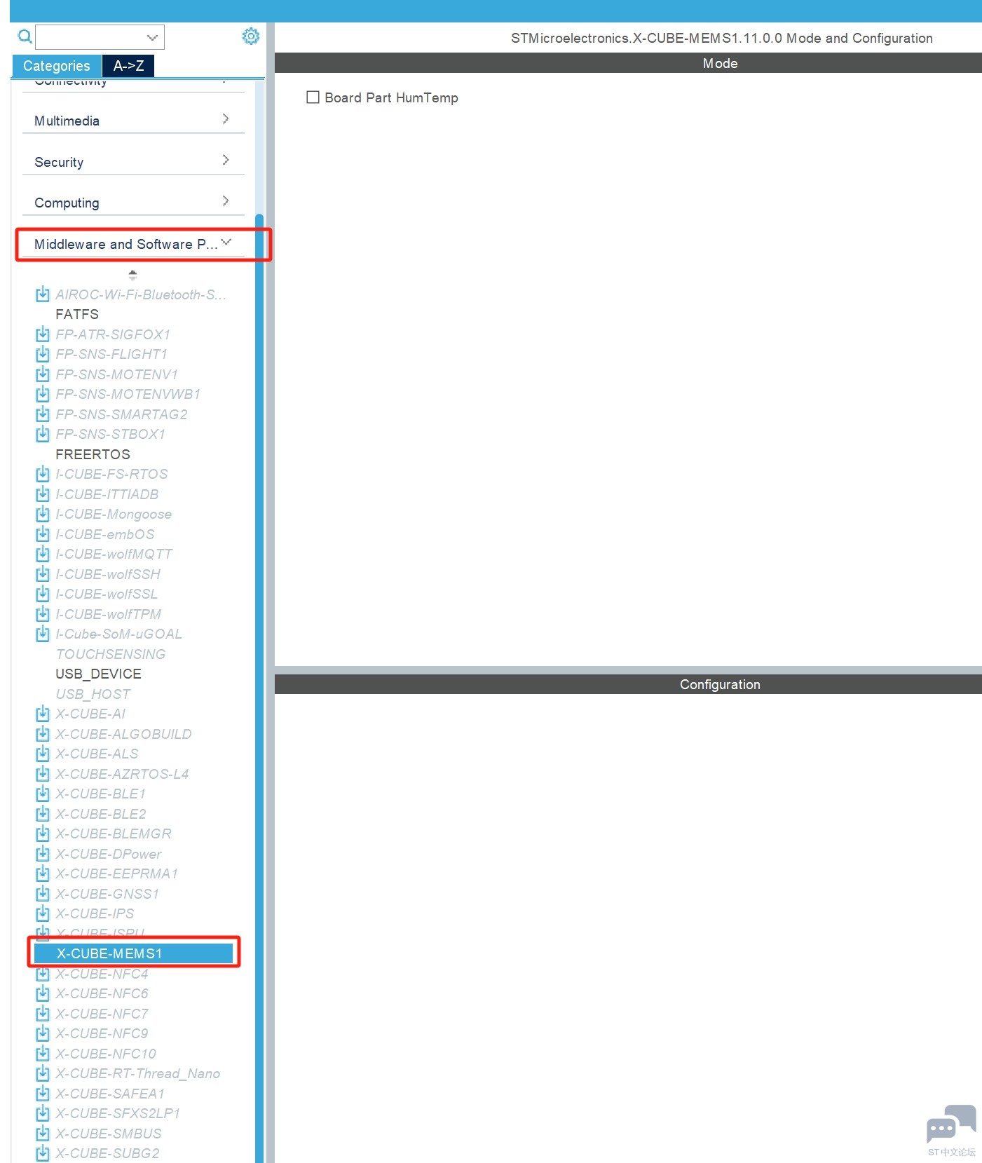

打开X-CUBE-MEMS1配置项
按下图进行配置
生成代码,修改main.c如下

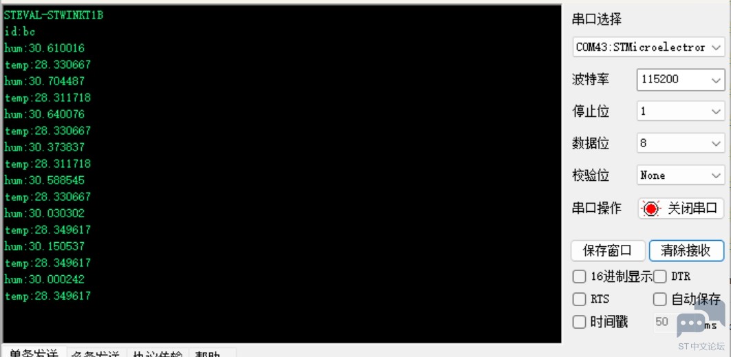

编译下载到板子上,打开串口,打印如下
