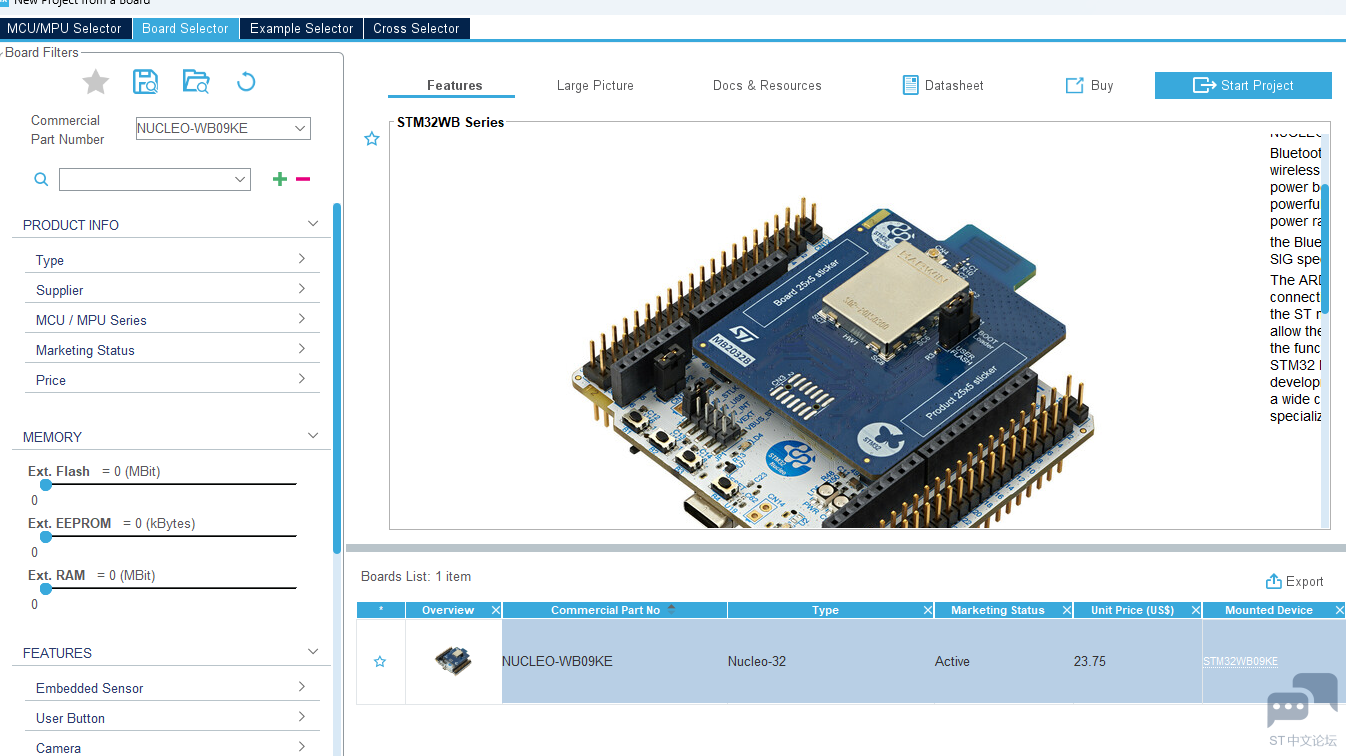

下面是STM32CubeMX找到SMT32WB09开发板新建工程。整个过程和通用MCU新建工程基本一样。

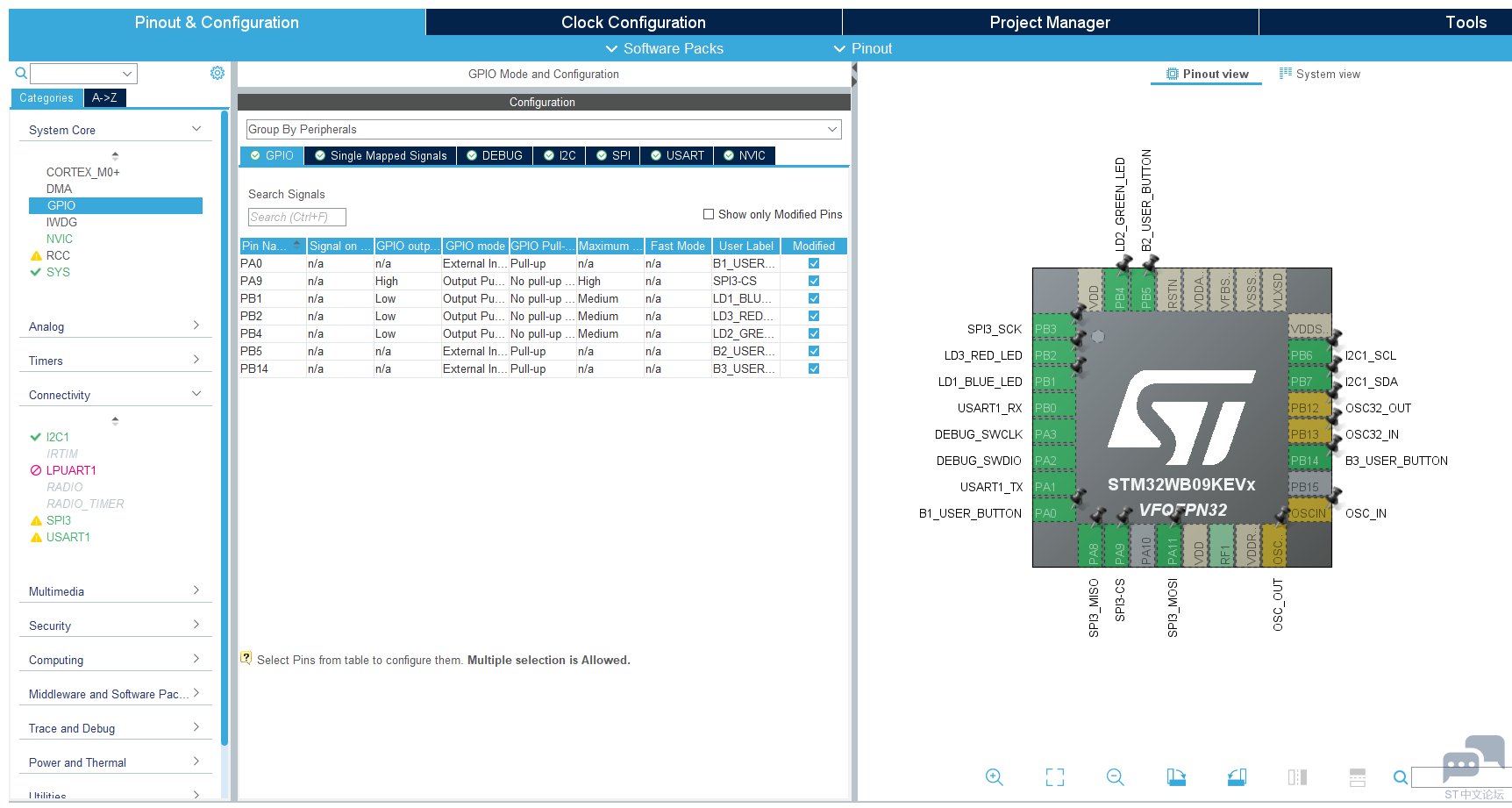

然后就是配置外设初始化功能。这里把常用的外设都初始化了,倒时可以做个工程模板。

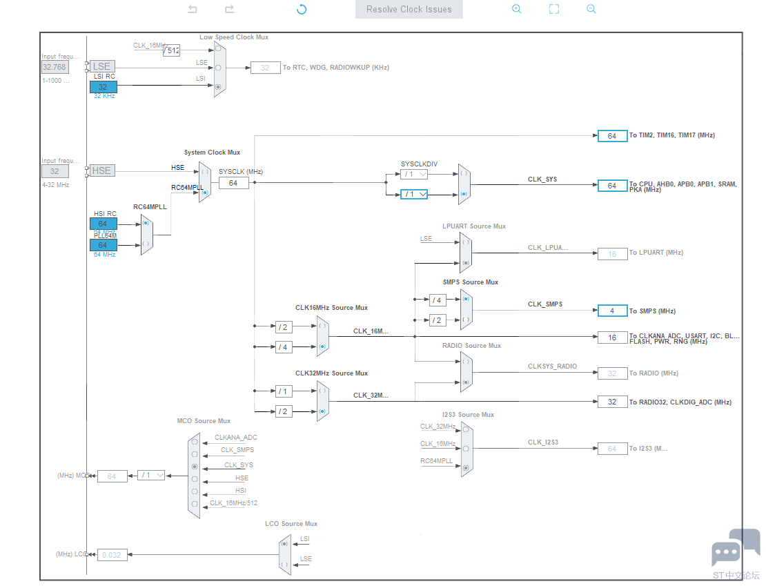

接着是系统时钟配置,系统时钟为64MHz,保持默认即可。

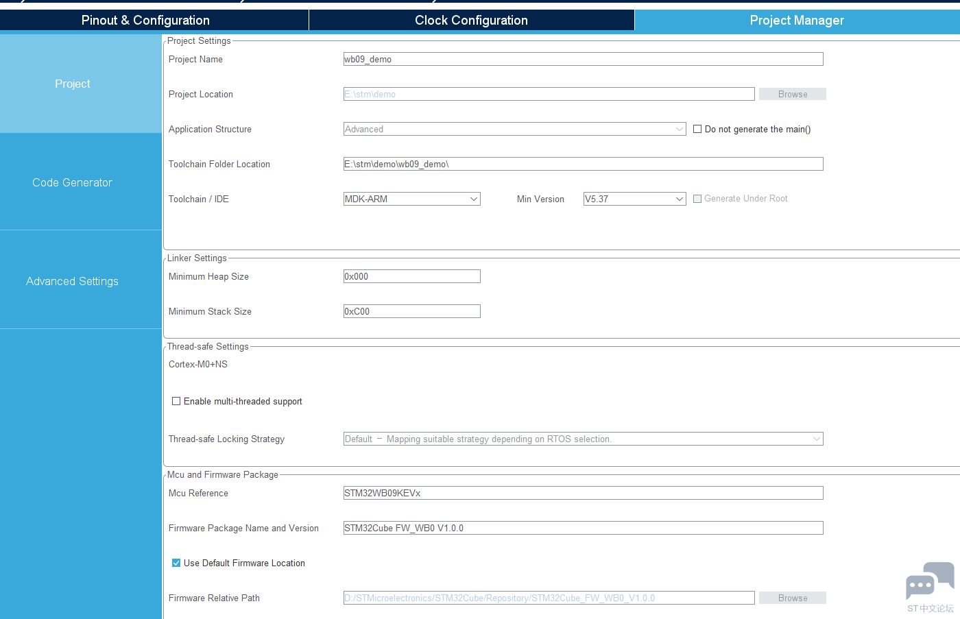

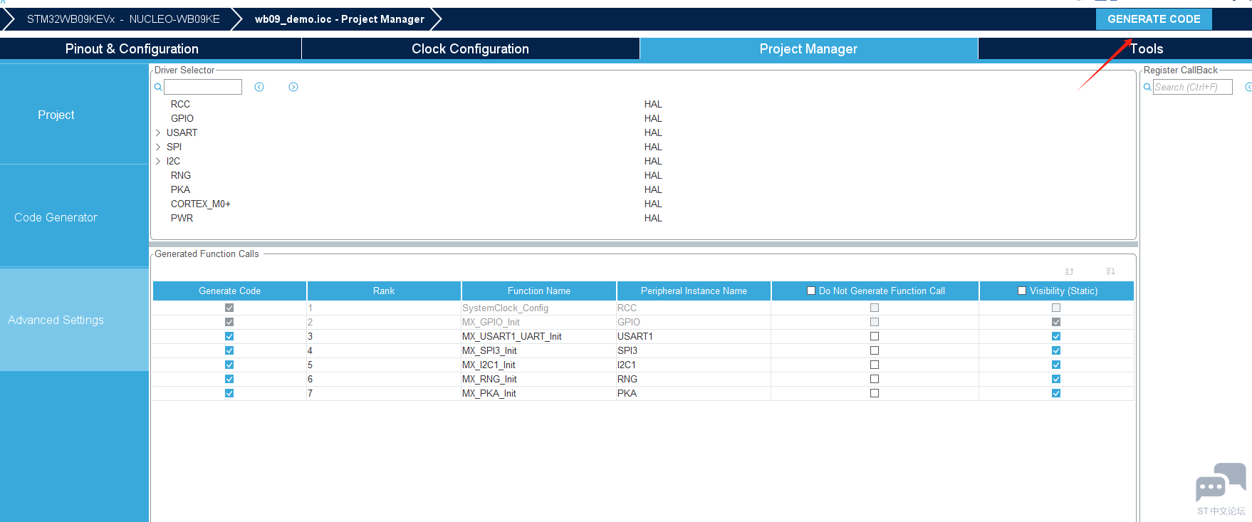

下面就是开发工程配置了。
最后生成keil开发工程。

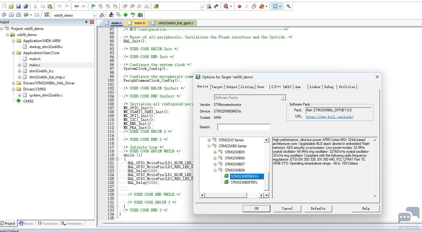

生成的工程如下。开始生成的工程MCU选择型号和keil pack包的型号不一致,需要重新选择一下。

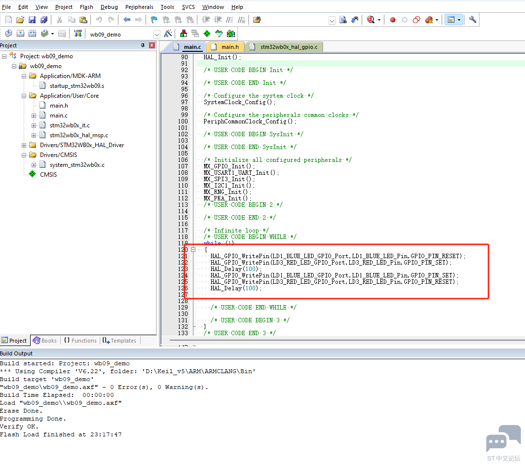

下面就可以开发点灯了。
在main循环中添加点灯代码,编译下载。

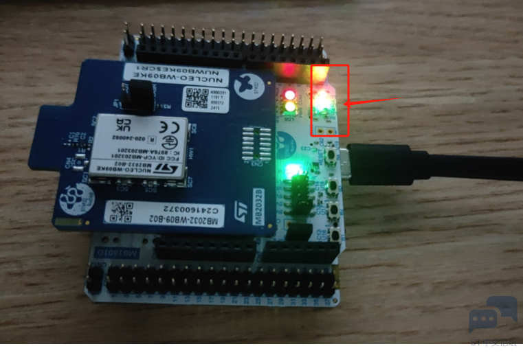

下载之后就可以看到红色和蓝色灯闪烁了。整个过程非常丝滑,非常简单。
