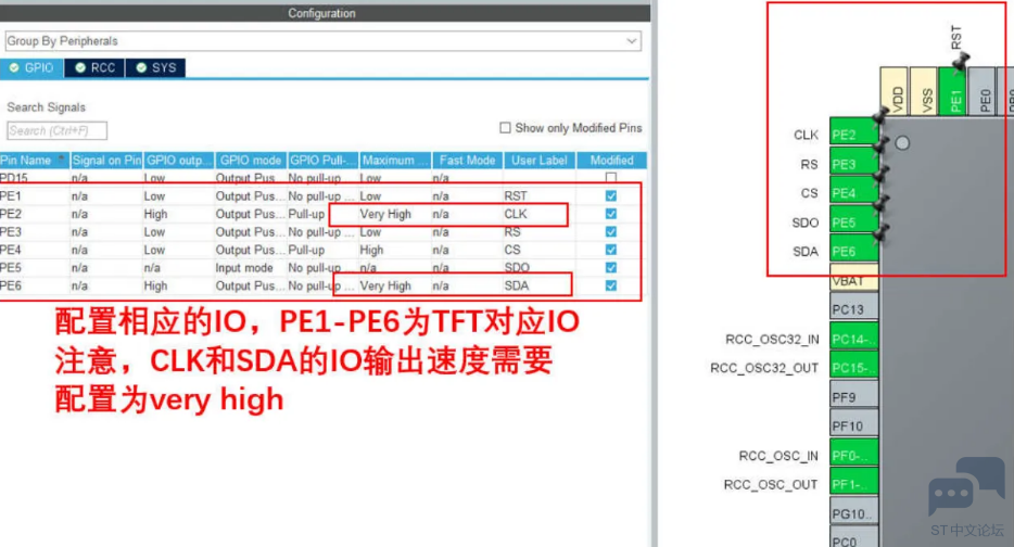

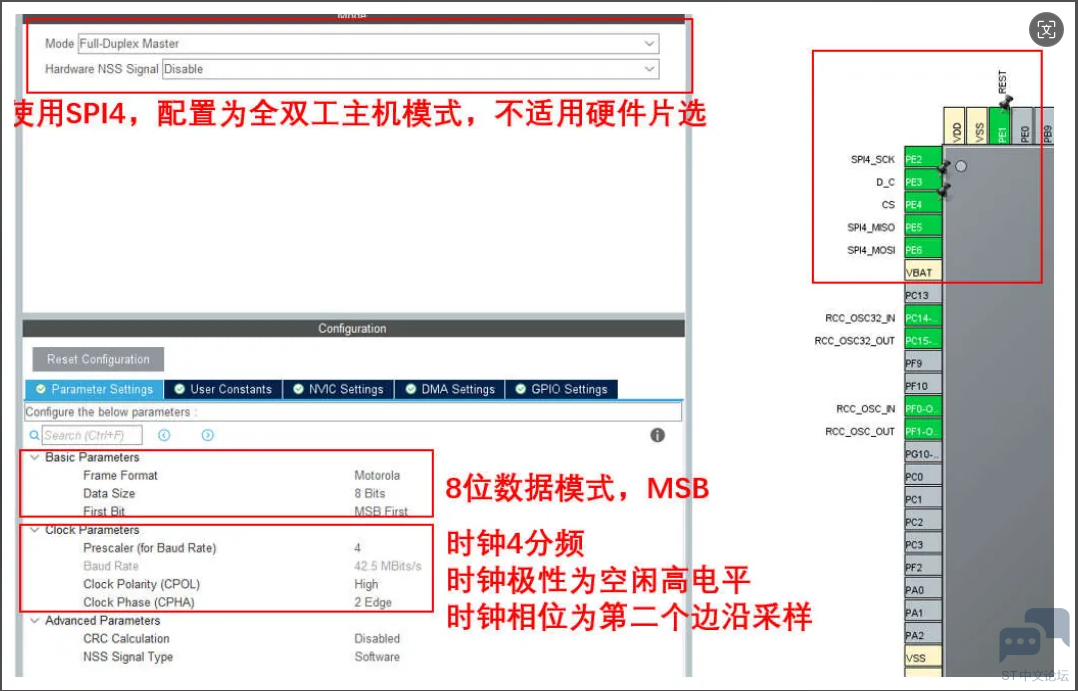

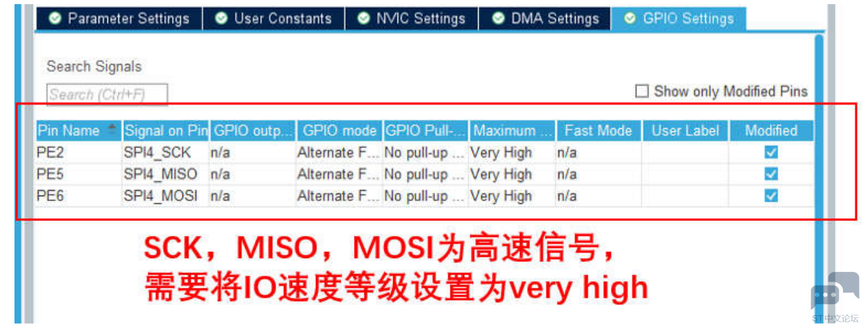

▲ CubeMX 配置 ) _- U- k3 \6 w# ^2 M本实验使用软件模拟 SPI,只需要对相应 IO 进行配置即可,注意需要配置 IO 速度等级,CLK 信号和 SDA 信号频率较高,需要配置为 very high。( c# ?4 v2 B! L9 `' G5 z6 Z ' R2 B W8 m( W7 a 相关操作函数说明:2 T5 c1 N$ |; \# n void Lcd_Reset(void)3 J& f7 m" v+ y K5 T: J8 E2 U / m" z6 |+ {4 N5 U$ | 功能:液晶硬复位函数; 参数:无; 返回:无; 说明:液晶初始化前需执行一次复位操作 void LCD_Initial(void)- g" J; n! f5 x/ x# S 功能:初始化液晶; 参数:无;. c, D& O$ m+ N0 L 返回:无; 说明:在对液晶写入内容前需要进行初始化配置;# H0 |2 Z$ a1 y' P2 r0 n8 Y! a void Lcd_ColorBox(unsigned int xStart,unsigned int yStart,unsigned int xLong,unsigned int yLong,unsigned int Color) + Q( d5 J) m3 d, p' k& [ 功能:Lcd 矩形填充函数; 参数 1:x 方向的起始点; 参数 2:y 方向的起始点; 参数 3:x 方向的长度; 参数 4:y 方向的长度;$ `0 y9 g" n# x; o; W0 C 参数 5:填充的颜色; 返回:无;# F. `& X2 v0 R+ g4 E 说明:将指定区域内填充指定颜色,常用于清屏 void BlockWrite(unsigned int Xstart,unsigned int Xend,unsigned int Ystart,unsigned int Yend). Q: \8 ^1 S" Q- ~! W2 e" r, { ( `0 e* \: l$ t 功能:在一个指定位置开一个矩形框; 参数 1:x 方向的起始点;0 ]( {" j7 ^/ | 参数 2:x 方向的终点;* S( ?- b7 K2 ^, a& @% ~ 参数 3:y 方向的起始点; 参数 4:y 方向的终点;6 {/ @* K3 q1 J4 R, I& w 返回:无; 说明:开一个矩形框,方便接下来往这个框填充数据;& u+ o, _+ v& A( }/ I+ T void DrawPixel(unsigned int x, unsigned int y, int Color) 功能:在 x,y 坐标上打一个颜色为 Color 的点; 参数 1:x 坐标;% C/ l+ P+ u5 K9 d 参数 2:y 坐标;$ c. U" N3 T5 n) D 参数 3:点的颜色; 返回:无;+ a: R* ?9 P* C void LCD_PutString(unsigned short x, unsigned short y, char *s, unsigned int fColor, unsigned int bColor,unsigned char flag)+ N; ~4 ?5 w& D+ ?8 a( t 功能:显示一个字符串; 参数 1:起始点 x 坐标;! C5 b+ O- F$ ^' D7 [) _ 参数 2:起始点 y 坐标; 参数 3:字符串指针;2 P: t. R+ d Y 参数 4:前景色; 参数 5:背景色;" _5 e1 n- d$ k+ S) D) P 参数 6:有无背景色; 返回:无 / }- [' b% w! M" c }! d% @5 V7 V( p8 @! ]# Y 核心代码:8 j6 ~' A) a0 G. h, S' u7 Q LCD_Initial(); Lcd_ColorBox(0,0,XSIZE_PHYS,YSIZE_PHYS,Blue);//用蓝色清屏 Lcd_ColorBox(0,0,XSIZE_PHYS,YSIZE_PHYS,Red);//用红色清屏6 E/ X% K- f+ g( u, R' @ Lcd_ColorBox(0,0,XSIZE_PHYS,YSIZE_PHYS,Green);//用绿色清屏 Lcd_ColorBox(0,0,XSIZE_PHYS,YSIZE_PHYS,White);//用白色清屏 LCD_PutString(10,10,"STM32G474Test",Red,White,0);//显示字符 % X" g0 G/ v0 c5 N: `/ Z: Q) C9 A 在 main 函数中进行过外设初始化之后,对 LCD 进行初始化,然后分别用四种颜色清屏,最后显示测试字符。- f) p' a# w) W7 g 7 D4 s+ u6 s. \" p8 M5 X+ u: k 实验现象:2 e5 N- W5 S* d' D9 `4 T 下载烧录后可以观察到屏幕分别刷新蓝红绿白四种颜色,最后显示测试字符STM32G474Test。. S$ d6 h P7 x9 B 2、硬件 SPI 驱动 TFT 实验 u4 e6 H: t, Y, I2 Q7 p/ B$ | CubeMX 配置如下,保存后生成对应的配置代码:
▲ CubeMX 进行 SPI 配置
▲ CubeMX 进行 IO 速度配置$ i+ w- D- Q6 q$ ?+ ^0 y 本实验使用硬件 SPI,需要配置 SPI 的时钟分频,配置出合适的时钟速率,另外需要注意设置时钟信号的空闲电平以及采样边沿,还需要将高速的信号 IO 速度进行配置,其他 IO配置与软件模拟 SPI 相同。 " {: n9 r$ r1 d! c9 P+ |/ j$ G m 相关操作函数说明: " ]/ P6 B' `. u2 B9 L k7 SHAL_StatusTypeDef HAL_SPI_Transmit(SPI_HandleTypeDef *hspi, uint8_t *pData, uint16_t Size, uint32_t Timeout) : K) G: B0 a7 @! q! @+ O2 V) W功能:通过硬件 SPI 发送一组数据; 9 ]2 N: |7 ~6 F. v1 Y参数 1:SPI 句柄,根据实际需要填写; 参数 2:要发送数据的指针,常见为发送数据数组的首地址; - t+ x9 [6 |) _参数 3:发送数据长度,单位字节; 参数 4:发送超时时间,单位 ms; 返回:操作结果,HAL_OK,HAL_ERROR; , o9 s. z. u+ U! J4 m5 N示例:HAL_SPI_Transmit ( &hspi4,data_color,2*xLong,10 );//通过 SPI4 发送颜色数据 HAL_StatusTypeDef HAL_SPI_Receive(SPI_HandleTypeDef *hspi, uint8_t *pData, uint16_t Size, uint32_t Timeout) " L+ B6 @. f. d" \功能:通过硬件 SPI 接收一组数据; 参数 1:SPI 句柄,根据实际需要填写; 参数 2:要接收数据保存指针; 参数 3:接收数据长度,单位字节; 参数 4:接收超时时间,单位 ms; 3 `# g( m) S" V1 f( X返回:操作结果,HAL_OK,HAL_ERROR; HAL_StatusTypeDef HAL_SPI_TransmitReceive(SPI_HandleTypeDef *hspi, uint8_t *pTxData, uint8_t *pRxData, uint16_t Size, uint32_t Timeout) 功能:通过硬件 SPI 交换一组数据; 参数 1:SPI 句柄,根据实际需要填写; 参数 2:要发送数据的指针,常见为发送数据数组的首地址; $ @$ [3 u0 c4 j0 k1 P参数 3:要接收数据的指针,接收数据数组的首地址; 2 @3 l" y" e; V: f+ K7 X参数 4:数据长度,单位字节; 参数 5:超时时间,单位 ms; " x/ E0 `- Q/ d( V# u返回:操作结果,HAL_OK,HAL_ERROR; 核心代码: + p3 s" a W8 {" i* @LCD_Initial(); Lcd_ColorBox(0,0,XSIZE_PHYS,YSIZE_PHYS,Blue);//用蓝色清屏 4 [- H9 v) \7 k, ~; M' m% YLcd_ColorBox(0,0,XSIZE_PHYS,YSIZE_PHYS,Red);//用红色清屏 Lcd_ColorBox(0,0,XSIZE_PHYS,YSIZE_PHYS,Green);//用绿色清屏 # U: Q, H- ?+ q6 Q DLcd_ColorBox(0,0,XSIZE_PHYS,YSIZE_PHYS,White);//用白色清屏 7 V0 p; @) K0 v4 }+ w( O5 OLCD_PutString(10,10,"STM32G474Test",Red,White,0);//显示字符 : r+ f8 t$ {$ j0 A: ?" u6 |在 main 函数中进行过外设初始化之后,对 LCD 进行初始化,然后分别用四种颜色清屏,最后显示测试字符。 实验现象: 5 o" L6 `& [1 r( E6 C2 Z" m1 i下载烧录后可以观察到屏幕分别刷新蓝红绿白四种颜色,最后显示测试字符STM32G474Test。 " c; c: v: p; n+ n4 i) \2 ^/ G3 ^3、硬件 SPI 驱动 TFT 实验(DMA) 6 u* S1 b. J" p" t( _0 ]CubeMX 配置如下,保存后生成对应的配置代码:

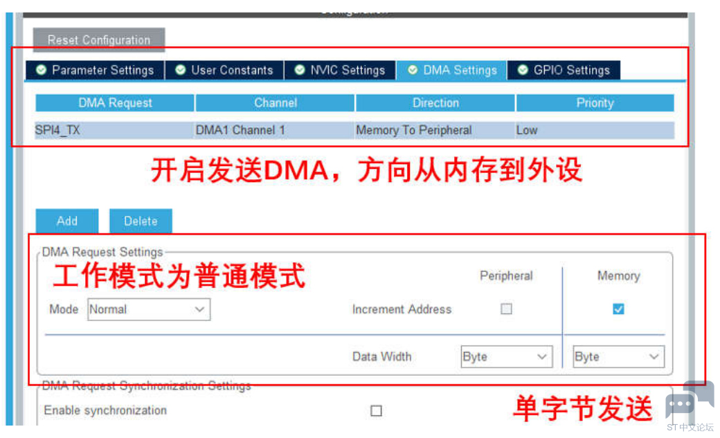

▲ CubeMX 进行 SPI 的 DMA 配置 本实验使用硬件 SPI,使用 DMA 进行发送。 ! ~& X3 \; z5 ] 相关操作函数说明: HAL_StatusTypeDef HAL_SPI_Transmit_DMA(SPI_HandleTypeDef *hspi, uint8_t *pData,uint16_t Size) 功能:通过硬件 SPI 使用 DMA 方式发送一组数据; 参数 1:SPI 句柄,根据实际需要填写; 参数 2:要发送数据的指针,常见为发送数据数组的首地址; 参数 3:发送数据长度,单位字节; 返回:操作结果,HAL_OK,HAL_ERROR; 示例:HAL_SPI_Transmit_DMA ( &hspi4,data_color,2*xLong );//通过 SPI4 的 DMA 方式发送颜色数据 HAL_StatusTypeDef HAL_SPI_Receive_DMA(SPI_HandleTypeDef *hspi, uint8_t *pData,uint16_t Size) 功能:通过硬件 SPI 的 DMA 方式接收一组数据; 参数 1:SPI 句柄,根据实际需要填写; 参数 2:要接收数据保存指针; 参数 3:接收数据长度,单位字节; 返回:操作结果,HAL_OK,HAL_ERROR; HAL_StatusTypeDef HAL_SPI_TransmitReceive_DMA(SPI_HandleTypeDef *hspi, uint8_t*pTxData, uint8_t *pRxData, uint16_t Size) 功能:通过硬件 SPI 的 DMA 方式交换一组数据; 参数 1:SPI 句柄,根据实际需要填写; 参数 2:要发送数据的指针,常见为发送数据数组的首地址; 参数 3:要接收数据的指针,接收数据数组的首地址; 参数 4:数据长度,单位字节; 返回:操作结果,HAL_OK,HAL_ERROR; 注意:使用相应 DMA 时需要对该 DMA 请求进行配置; 6 E) X7 L; C. u! K 核心代码: //发送函数修改 if((temp+1) % xLong == 0) { HAL_SPI_Transmit_DMA(&hspi4,data_color,2*xLong); while(!dma_flag_temp); dma_flag_temp = 0; } 使用 DMA 方式进行发送时需要确保上一次 DMA 发送已经完成,要避免重复请求。 ! m, ^4 C1 x+ W; L7 B! H, M4 M, L void DMA1_Channel1_IRQHandler(void) { if(__HAL_DMA_GET_FLAG(&hdma_spi4_tx,DMA_FLAG_TC1)) { dma_flag_temp=1; __HAL_DMA_CLEAR_FLAG(&hdma_spi4_tx,DMA_FLAG_TC1); HAL_SPI_DMAStop(&hspi4); } HAL_DMA_IRQHandler(&hdma_spi4_tx); } ; m+ q' K; o% D, a 在 DMA 中断中判断是否发生了 DMA 传输完成事件,如果 DMA 传输完成则将相应标志位置位,并清除标志。 $ [& R( g9 ~6 q* g P3 O- e o LCD_Initial();Lcd_ColorBox(0,0,XSIZE_PHYS,YSIZE_PHYS,Blue);//用蓝色清屏 Lcd_ColorBox(0,0,XSIZE_PHYS,YSIZE_PHYS,Red);//用红色清屏 Lcd_ColorBox(0,0,XSIZE_PHYS,YSIZE_PHYS,Green);//用绿色清屏 Lcd_ColorBox(0,0,XSIZE_PHYS,YSIZE_PHYS,White);//用白色清屏 LCD_PutString(10,10,"STM32G474Test",Red,White,0);//显示字符 在 main 函数中进行过外设初始化之后,对 LCD 进行初始化,然后分别用四种颜色清屏,最后显示测试字符。 实验现象: 下载烧录后可以观察到屏幕分别刷新蓝红绿白四种颜色,最后显示测试字符STM32G474Test。 1 f6 \* ^# W" u9 i1 r% G& j7 t- `7 O& j' n& j 七、IIC实验 * v n' d* v1 \9 a实验目的:掌握和熟悉 IIC 软件模拟和硬件控制的使用和配置方法。 1、软件模拟 IIC 驱动 24C02 实验 CubeMX 配置如下,保存后生成对应的配置代码: $ q+ n+ v- ^' z P% K* d' X

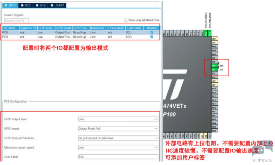

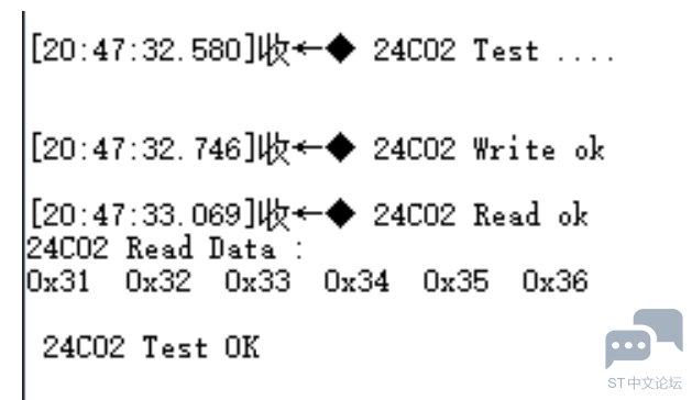

▲ CubeMX 进行软件 IIC 的 IO 配置 本实验使用软件 IIC 模拟,只需要配置 IO,初始 IO 配置都配置为输出 IO 即可,24C02 外围电路有上拉电阻,不需要配置内部上拉。 相关操作函数说明: void SDA_Input_Mode() 功能:将 SDA 切换到输入模式; 参数:无; 返回:无; 说明:SDA 是双向的,在进行数据读取时需要切换到输入模式 4 y' ?0 n! B; ~4 \! g) L7 C1 mvoid SDA_Output_Mode() 功能:将 SDA 切换到输出模式; 参数:无; 返回:无; 说明:SDA 是双向的,在进行数据发送时需要切换到输出模式 void I2CStart(void) 功能:模拟 IIC 的起始信号; 参数:无; 返回:无; void I2CStop(void) 功能:模拟 IIC 的停止信号; 参数:无; 返回:无; 1 Z4 }) O% v# U3 e, f8 G" Nunsigned char I2CWaitAck(void) 功能:模拟 IIC 等待应答; 参数:无; 返回:应答结果,ERROR 或 SUCCESS; ' o" Y' w5 ?4 @: k: H3 z" T) E5 Gvoid I2CSendAck(void) 功能:模拟 IIC 的应答信号; 参数:无; 返回:无; void I2CSendNotAck(void) 功能:模拟 IIC 的非应答信号; 参数:无; 返回:无; / G. O' h7 q7 x( W2 d; Kvoid I2CSendByte(unsigned char cSendByte) 功能:通过模拟 IIC 发送一个字节; 参数:需要发送的字节; 返回:无; 7 m: l$ v' @" o2 B$ W g& ]unsigned char I2CReceiveByte(void) 功能:通过模拟 IIC 接收一个字节; 参数:无; 返回:接收到的字节; 核心代码: //24C02 读取一个字节 uint8_t x24c02_read(uint8_t address) { unsigned char val; I2CStart();//起始信号 I2CSendByte(0xa0);//发送器件写地址 I2CWaitAck();//等待应答 I2CSendByte(address);//发送读取的内存地址 I2CWaitAck();//等待应答 I2CStart();//起始信号 I2CSendByte(0xa1);//发送器件读地址 I2CWaitAck();//等待应答 val = I2CReceiveByte();//接收一个字节 I2CWaitAck();//等待应答 I2CStop();//停止信号 return(val); } //24C02 读取写入一个字节 void x24c02_write(uint8_t address, uint8_t info) { I2CStart();//起始信号 I2CSendByte(0xa0);//发送器件写地址 I2CWaitAck();//等待应答 I2CSendByte(address);//发送写入的内存地址 I2CWaitAck();//等待应答 I2CSendByte(info);//发送写入内容 I2CWaitAck();//等待应答 I2CStop();//停止信号 } 上述两个函数为 24C02 的读写函数,写器件地址为 0xA0,读器件地址为 0xA1,地址由外部电路连接决定。 I2CInit(); uint32_t i; printf(" 24C02 Test ....\r\n\r\n"); //向 0x00 内存地址写入数据 for(i = 0; i < 6; i++) { x24c02_write(i,Data_T); } printf(" 24C02 Write ok\r\n"); HAL_Delay(100); 9 d9 I6 ~- m6 `0 w J8 T//从 0x00 内存地址读出数据 for(i = 0; i < DataSize; i++) Data_R=x24c02_read(i); printf(" 24C02 Read ok\r\n"); ( e1 a' S" B9 F8 c0 _printf("24C02 Read Data : \r\n"); for(i = 0; i < DataSize; i++) printf("0x%02X ", Data_R); printf("\r\n\r\n"); if(memcmp(Data_T, Data_R, DataSize) == 0) { printf(" 24C02 Test OK\r\n"); } else { printf(" 24C02 Test Failed\r\n"); } 以上为 main 函数中外设初始化结束后的部分,通过软件模拟 IIC 向 24C02 内存地址写入一段设定好的数据,然后将这段数据读出,最后进行对比。 8 z4 ?1 l& M6 F, d' L% f实验现象: 下载烧录后可以观察到上位机串口助手打印测试数据。

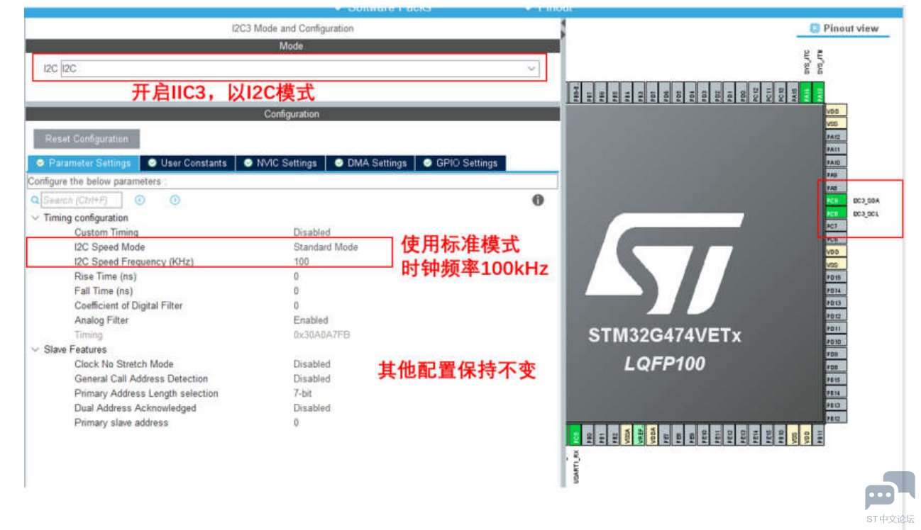

▲ 实验现象 2、硬件 IIC 驱动 24C02 实验 ; f4 `5 k7 D5 M4 Z1 a# aCubeMX 配置如下,保存后生成对应的配置代码: - f, N! F! O$ W, f/ M. ]

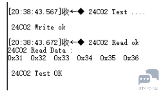

▲ CubeMX 进行 IIC 配置 本实验使用硬件 IIC,启用之后 IIC 的配置不需要改变。 1 W5 p2 f3 g$ t4 A1 ^) [8 ^相关操作函数说明: HAL_StatusTypeDef HAL_I2C_Mem_Write(I2C_HandleTypeDef *hi2c, uint16_t DevAddress,uint16_t MemAddress,uint16_t MemAddSize, uint8_t *pData, uint16_t Size, uint32_t Timeout) 功能:以阻塞方式将一定量的数据写入指定的内存地址; 参数 1:I2C 句柄,根据实际需要填写; 参数 2:设备地址,注意这里填入的地址应该是左移一位之后的地址; 参数 3:目标内存的地址; 参数 4:目标内存的地址大小,可选 8 位(I2C_MEMADD_SIZE_8BIT),16 位(I2C_MEMADD_SIZE_16BIT); 参数 5:带发送数据的指针; 参数 6:待发送的数据量; 参数 7:发送超时时间; 返回:操作结果,HAL_OK,HAL_ERROR; ; i8 [0 {/ L! |7 B" o0 D 示例: HAL_I2C_Mem_Write(&hi2c3,Addr_W,0x01,I2C_MEMADD_SIZE_8BIT,Data_T,DataSize,0xFF);//通过 IIC 向目标器件的 0x01 地址写入待发送数据; , [; b {% z& F! rHAL_StatusTypeDef HAL_I2C_Mem_Read(I2C_HandleTypeDef *hi2c, uint16_t DevAddress,uint16_t MemAddress,uint16_t MemAddSize, uint8_t *pData, uint16_t Size, uint32_t Timeout) 功能:通过硬件 IIC 从一个特定的内存地址以阻塞模式读取一定量的数据; 参数 1:I2C 句柄,根据实际需要填写; 参数 2:设备地址,注意这里填入的地址应该是左移一位之后的地址; 参数 3:目标内存的地址; 参数 4:目标内存的地址大小,可选 8 位(I2C_MEMADD_SIZE_8BIT),16 位(I2C_MEMADD_SIZE_16BIT); 参数 5:带接收数据保存地址的指针; 参数 6:待接收的数据量; 参数 7:接收超时时间; 返回:操作结果,HAL_OK,HAL_ERROR,HAL_BUSY; 示例: HAL_I2C_Mem_Read(&hi2c3,Addr_R,0x01,I2C_MEMADD_SIZE_8BIT,Data_R,DataSize,0xFF);//通过 IIC 从目标器件的 0x01 地址读取数据; % Z& d6 m9 {% }) Q8 D8 _核心代码: uint32_t i; printf(" 24C02 Test ....\r\n\r\n"); //向 0x01 内存地址写入数据 HAL_I2C_Mem_Write(&hi2c3,Addr_W,0x01,I2C_MEMADD_SIZE_8BIT,Data_T,DataSize,0xFF); printf(" 24C02 Write ok\r\n"); HAL_Delay(100); //从 0x01 内存地址读出数据 HAL_I2C_Mem_Read(&hi2c3,Addr_R,0x01,I2C_MEMADD_SIZE_8BIT,Data_R,DataSize,0xFF); printf(" 24C02 Read ok\r\n"); printf("24C02 Read Data : \r\n"); for(i = 0; i < DataSize; i++) printf("0x%02X ", Data_R); printf("\r\n\r\n"); if(memcmp(Data_T, Data_R, DataSize) == 0) { printf(" 24C02 Test OK\r\n"); } else { printf(" 24C02 Test Failed\r\n"); } 以上为 main 函数中外设初始化结束后的部分,通过硬件 IIC 向 24C02 内存地址写入一段设定好的数据,然后将这段数据读出,最后进行对比。 实验现象: 下载烧录后可以观察到上位机串口助手打印测试数据。
▲ 实验现象 七、ADC实验 实验目的:掌握和熟悉 ADC 单路采集和多路采集的使用和配置方法,包含查询,中断,DMA等方式。 1、ADC 查询方式单路采集实验 % S. H& o) d$ m. P/ `- i. UCubeMX 配置如下,保存后生成对应的配置代码:

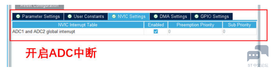

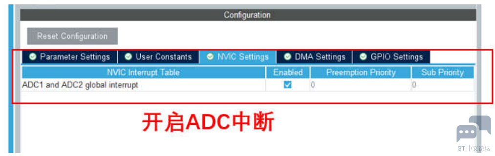

▲ CubeMX 进行中断配置 CubeMX 中的 ADC 基本配置与上例相同,这里需要开启 ADC1 的中断。 + o, s8 a6 b/ I: }4 u3 h1 T. v相关操作函数说明: HAL_StatusTypeDef HAL_ADC_Start_IT(ADC_HandleTypeDef *hadc) 功能:使能 ADC,以中断开启 ADC 规则组转换; 参数 1:ADC 句柄,根据实际需要填写; 返回:操作结果,HAL_OK,HAL_ERROR; 示例:HAL_ADC_Start_IT(&hadc1); //开启 ADC1 转换 注意:在 ADC 转换完成之后会触发中断,中断中读取采样数据 HAL_StatusTypeDef HAL_ADC_Stop_IT(ADC_HandleTypeDef *hadc) 功能:关闭 ADC,停止规则组转换,关闭转换结束中断; 参数 1:ADC 句柄,根据实际需要填写; 返回:操作结果,HAL_OK,HAL_ERRORT; 核心代码: HAL_ADCEx_Calibration_Start(&hadc1,ADC_SINGLE_ENDED); //矫正 while (1) { HAL_ADC_Start_IT(&hadc1); //中断方式启动 ADC HAL_Delay(50); } 1 a4 M! [" ?$ H4 ` T8 Q/ M7 O以上为 main 函数中外设初始化结束后的部分,首先对 ADC 进行校准,然后进入主循环,循环中中断模式开启 ADC 转换,每 50ms 进行一次测量。 " Y1 S/ S5 b K void HAL_ADC_ConvCpltCallback(ADC_HandleTypeDef *hadc) { if(hadc == &hadc1){if(HAL_IS_BIT_SET(HAL_ADC_GetState(&hadc1), HAL_ADC_STATE_REG_EOC)) ADC_Value = HAL_ADC_GetValue(&hadc1);// 读取转换的 AD 值 ADC_Vol = ADC_Value*3.3/4096;// 转换为电压 printf("ADC_Vol: %2.4f\r\n", ADC_Vol); //通过串口发送 } } 以上为 ADC 转换完成中断回调函数,该函数为 ADC 共用的,进入此函数首先要判断是哪个 ADC 转换完成了,然后读取相应 ADC 的数据寄存器,转换为浮点数电压,通过串口发送到上位机。 h; n( T, Q( b1 Y( y实验现象: 下载烧录后可以观察到上位机串口助手打印 ADC 测量数据。 # I) h5 D' Y' p

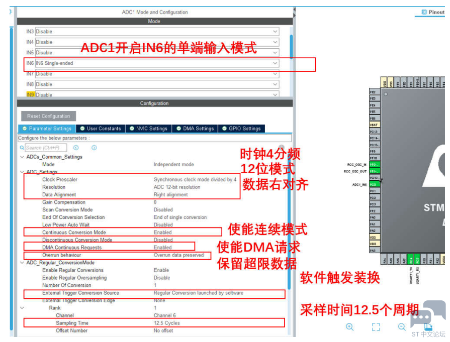

▲ CubeMX 进行 ADC 配置

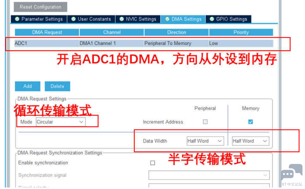

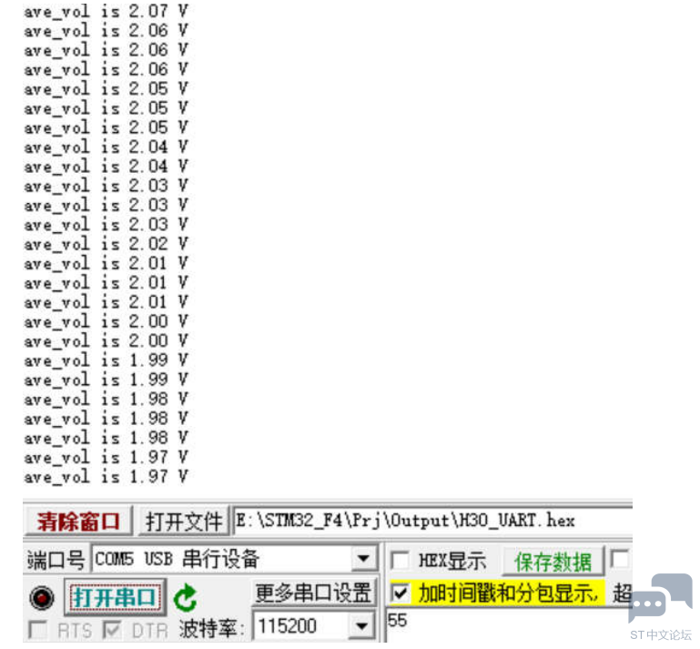

▲ CubeMX 进行 DMA 配置 CubeMX 中的 ADC 基本配置需要开启连续转换模式,使能 DMA 请求,然后需要对 ADC1的 DMA 进行配置,使用连续传输模式,半字传输。 相关操作函数说明: HAL_StatusTypeDef HAL_ADC_Start_DMA(ADC_HandleTypeDef *hadc, uint32_t *pData,uint32_t Length) 功能:使能 ADC,通过 DMA 进行规则组转换; 参数 1:ADC 句柄,根据实际需要填写; 参数 2:ADC 数据读取数组指针,一般为数组首地址; 参数 3:DMA 传输长度; 返回:操作结果,HAL_OK,HAL_ERROR; 示例:HAL_ADC_Start_DMA(&hadc1,(uint32_t *)ADC_Value,ADC_BUFFER_SIZE);//开启 ADC,开始 DMA 传输; ) P& l/ O3 X* [ |HAL_StatusTypeDef HAL_ADC_Stop_DMA(ADC_HandleTypeDef *hadc) 功能:关闭 ADC,停止 DMA 传输; 参数 1:ADC 句柄,根据实际需要填写; 返回:操作结果,HAL_OK,HAL_ERROR,HAL_BUSY; 示例:HAL_ADC_Stop_DMA(&hadc1);//停止 ADC ; Z2 r( {8 I( m/ m' u3 L# |/ i核心代码: if(HAL_ADCEx_Calibration_Start(&hadc1,ADC_SINGLE_ENDED) != HAL_OK) //开始 ADC 校准 { Error_Handler(); } if(HAL_ADC_Start_DMA(&hadc1,(uint32_t *)ADC_Value,ADC_BUFFER_SIZE) !=HAL_OK) //开始 DMA 传输 { Error_Handler(); } 以上为 main 函数中外设初始化结束后的部分,首先对 ADC 进行校准,然后开启 ADC,使用 DMA 进行传输。 : V8 y7 G H1 P1 s# {void ADC_DMA_Handle(void) { if(__HAL_DMA_GET_FLAG(&hdma_adc1,DMA_FLAG_TC1))//检查 DMA 传输完成标志 { __HAL_DMA_CLEAR_FLAG(&hdma_adc1,DMA_FLAG_TC1);//清楚 DMA 传输完成标志 HAL_ADC_Stop_DMA(&hadc1);//停止 ADC float ave_vol = 0;uint16_t all=0; for(uint8_t i = 0;i<ADC_BUFFER_SIZE;i++) { all += ADC_Value; } all = all/ADC_BUFFER_SIZE; ave_vol = 3.3f/4096*all; printf("ave_vol is %1.2f V \r\n",ave_vol); HAL_ADC_Start_DMA(&hadc1,(uint32_t *)ADC_Value,ADC_BUFFER_SIZE);//重启 ADC } } 以上为中断处理函数,需要添加到 DMA 中断中。当进入 DMA 传输完成中断之后,该函数先停止 ADC 采集,对上一轮 DMA 采集到的数据进行求均值,然后转换为相应的浮点电压发送到上位机,最后重启 ADC 转换。 void DMA1_Channel1_IRQHandler(void) { ADC_DMA_Handle(); HAL_DMA_IRQHandler(&hdma_adc1); } 以上为 DMA 中断处理函数,在其中添加 ADC_DMA_Handle();。 实验现象: 下载烧录后可以观察到上位机串口助手打印 ADC 测量数据。 6 u* }" H o0 R9 |( Y, F0 l

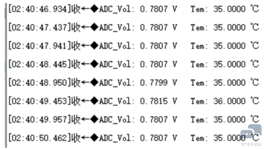

▲ 实验现象 4、内部温度采集实验 CubeMX 配置如下,保存后生成对应的配置代码:

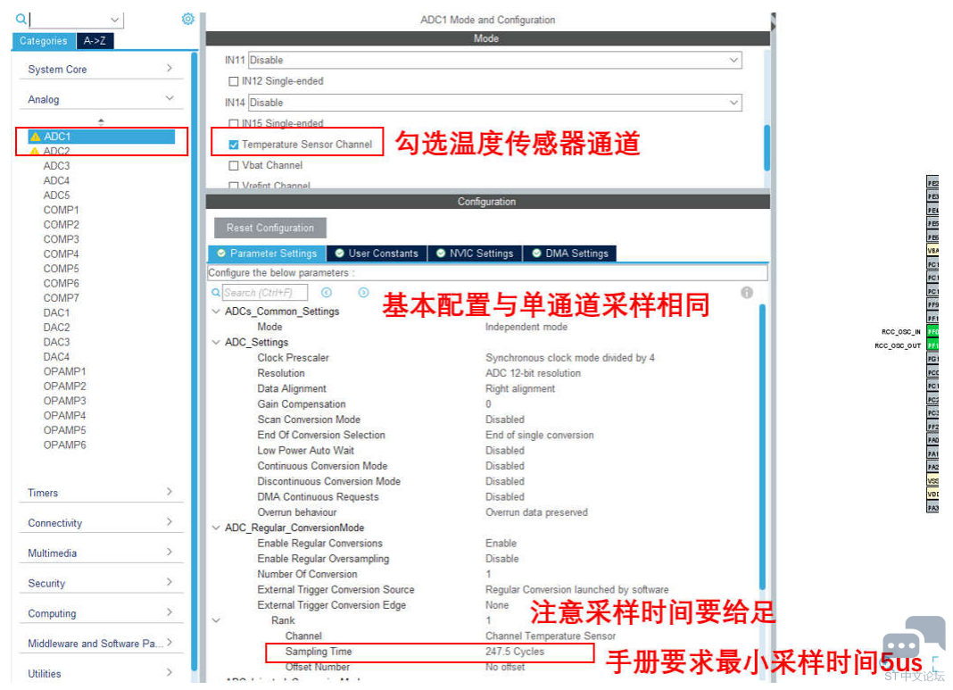

▲ CubeMX 进行温度传感器 ADC 配置 9 A2 ~+ j0 }% I- ?9 j# s5 c B6 E本实验进行内部温度传感器读取,需要注意采样时间需要给足,手册要求最小采样时间 5us,根据时钟频率进行换算。 相关操作函数说明: __HAL_ADC_CALC_TEMPERATURE(__VREFANALOG_VOLTAGE__,__TEMPSENSOR_ADC_DATA__, __ADC_RESOLUTION__) 功能:将内部温度传感器的 ADC 采样值转换为温度; 参数 1:ADC 参考电压,单位 mv; 参数 2:ADC 采样寄存器数据,注意是读取的原始数据; 参数 3:ADC 采样位数,可选 ADC_RESOLUTION_12B、ADC_RESOLUTION_10B、ADC_RESOLUTION_8B、ADC_RESOLUTION_6B; 返回:转换后的温度值; 示例: tem=__HAL_ADC_CALC_TEMPERATURE(vdda,ADC_Value,ADC_RESOLUTION_12B);//转换温度 4 `) E' M$ J' F核心代码: HAL_ADCEx_Calibration_Start(&hadc1,ADC_SINGLE_ENDED); //矫正 while (1) { HAL_ADC_Start(&hadc1); HAL_ADC_PollForConversion(&hadc1, 10); //等待转换完成,第二个参数表示超时时间,单位ms if(HAL_IS_BIT_SET(HAL_ADC_GetState(&hadc1), HAL_ADC_STATE_REG_EOC)) ADC_Value = HAL_ADC_GetValue(&hadc1);// 读取转换的 AD 值 ADC_Vol = ADC_Value*3.3/4096;// 转换为电压 float tem; tem=__HAL_ADC_CALC_TEMPERATURE(vdda,ADC_Value,ADC_RESOLUTION_12B);//转换温度 printf("ADC_Vol: %2.4f V Tem: %2.4f ℃\r\n", ADC_Vol,tem); //通过串口发送 HAL_Delay(500); } 以上为 main 函数中外设初始化结束后的部分,首先对 ADC 进行校准,然后进入主循环,循环中开启 ADC 转换,等待转换完成后读取转换结果,然后将调用自带的温度转换函数将 ADC 采样值转换为温度,最后通过串口打印至 PC,每 500ms 进行一次测量。 7 J z7 n% g) o% d4 h( m0 R8 n实验现象: 下载烧录后可以观察到上位机串口助手打印温度测量数据。 8 B) _: U/ k* M8 q# [+ J

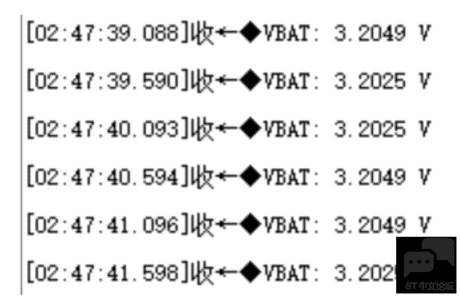

▲ 实验现象 6 k( a4 C8 Y+ y" E- A2 W: \5、VABT 电压采集实验 CubeMX 配置如下,保存后生成对应的配置代码:

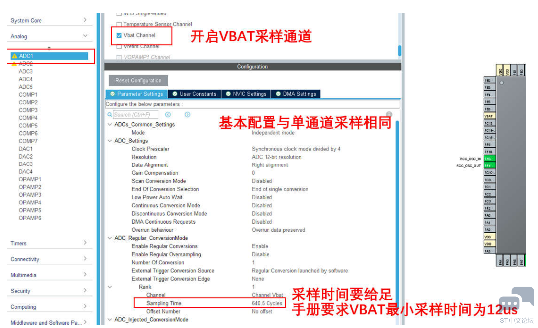

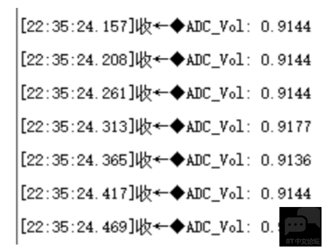

▲ CubeMX 进行 ADC 配置 本实验进行 VBAT 电压读取,基本配置与例 3.8.1 相同,需要注意采样时间需要给足,手册要求最小采样时间 12us,根据时钟频率进行换算。 核心代码: HAL_ADCEx_Calibration_Start(&hadc1,ADC_SINGLE_ENDED); //矫正 while (1) { HAL_ADC_Start(&hadc1); HAL_ADC_PollForConversion(&hadc1, 10); //等待转换完成,第二个参数表示超时时间,单位 ms if(HAL_IS_BIT_SET(HAL_ADC_GetState(&hadc1), HAL_ADC_STATE_REG_EOC)) ADC_Value = HAL_ADC_GetValue(&hadc1);// 读取转换的 AD 值 ADC_Vol = 3*ADC_Value*3.3f/4096;// 转换为电压 printf("VBAT: %2.4f V \r\n", ADC_Vol); //通过串口发送 HAL_Delay(500); } 以上为 main 函数中外设初始化结束后的部分,首先对 ADC 进行校准,然后进入主循环,循环中开启 ADC 转换,等待转换完成后读取转换结果,然后将结果转换为浮点数电压值,需要注意的是,VBAT 采样在内部进行了 1/3 分压,因此最终电压计算结果需要乘 3,最后通过串口打印至 PC,每 500ms 进行一次测量。 " t- I9 [* ?9 r& Z: _$ V实验现象: 下载烧录后可以观察到上位机串口助手打印 ADC 测量数据。

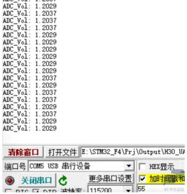

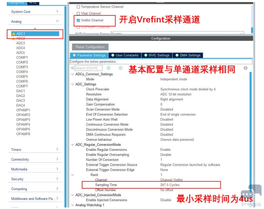

▲ 实验现象 6、内部基准电压采集实验 CubeMX 配置如下,保存后生成对应的配置代码:

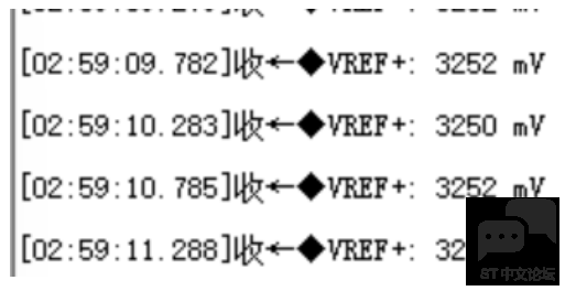

▲ CubeMX 进行温度传感器 ADC 配置 本实验进行内部参考电压读取,基本配置与例 3.8.1 相同,需要注意采样时间需要给足,手册要求最小采样时间 4us,根据时钟频率进行换算,读取之后通过内部参考电压反算外部参考电压。 相关操作函数说明: __HAL_ADC_CALC_VREFANALOG_VOLTAGE(__VREFINT_ADC_DATA__,__ADC_RESOLUTION__) 功能:通过读取到的内部参考电压,反算实际参考电压; 参数 1:ADC 采样寄存器数据,注意是读取的原始数据; 参数 2:ADC 采样位数,可选 ADC_RESOLUTION_12B、ADC_RESOLUTION_10B、ADC_RESOLUTION_8B、ADC_RESOLUTION_6B; 返回:转换后的时间参考电压,单位 mv; 示例:VREF_MV =__HAL_ADC_CALC_VREFANALOG_VOLTAGE(ADC_Value,ADC_RESOLUTION_12B);//转换 VREF+ 核心代码: HAL_ADCEx_Calibration_Start(&hadc1,ADC_SINGLE_ENDED); //矫正 while (1) { HAL_ADC_Start(&hadc1); HAL_ADC_PollForConversion(&hadc1, 10); //等待转换完成,第二个参数表示超时时间,单位 ms if(HAL_IS_BIT_SET(HAL_ADC_GetState(&hadc1), HAL_ADC_STATE_REG_EOC)) ADC_Value = HAL_ADC_GetValue(&hadc1);// 读取转换的 AD 值 VREF_MV = __HAL_ADC_CALC_VREFANALOG_VOLTAGE(ADC_Value,ADC_RESOLUTION_12B);//转换 VREF+ printf("VREF+: %d mV \r\n", VREF_MV); //通过串口发送 HAL_Delay(500); } 以上为 main 函数中外设初始化结束后的部分,首先对 ADC 进行校准,然后进入主循环,循环中开启 ADC 转换,等待转换完成后读取转换结果,然后将调用自带的电压转换函数将内部参考电压 ADC 采样值转换为实际外部参考电压输入,最后通过串口打印至 PC,每500ms 进行一次测量。 实验现象: 下载烧录后可以观察到上位机串口助手打印外部参考电压测量数据。

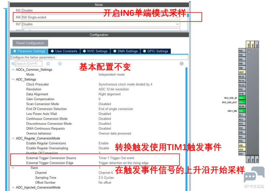

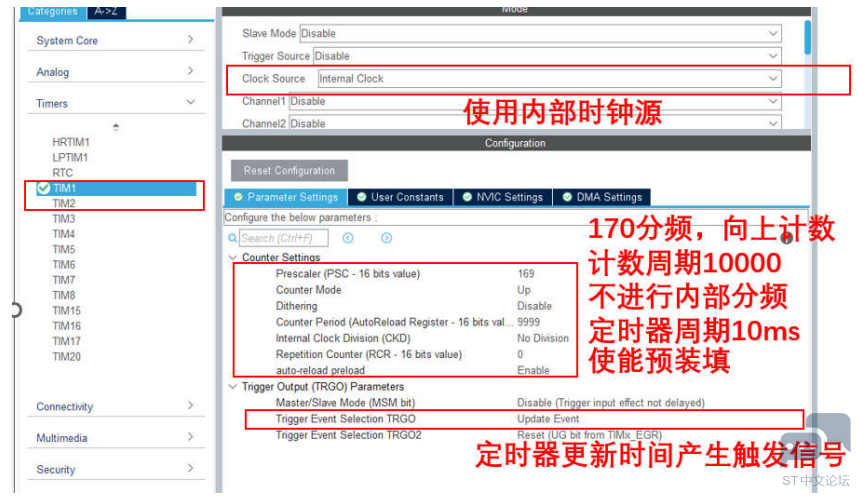

▲ 实验现象 5 e9 ~) I6 N4 y, S7、定时器触发单通道 ADC 采样 CubeMX 配置如下,保存后生成对应的配置代码:
▲ CubeMX 进行 ADC 触发配置
▲ CubeMX 进行定时器配置
▲ CubeMX 进行中断配置 - d2 I* d4 g; t- {CubeMX 中的 ADC 基本配置单通道采样相同,这里需要开启 ADC1 的中断,并且修改转换触发源,原来的软件触发改为使用定时器时间进行触发,TIM1 配置周期为 10ms,即每 10ms触发一次 ADC 转换。 相关操作函数说明: HAL_StatusTypeDef HAL_ADC_Start_IT(ADC_HandleTypeDef *hadc) 功能:使能 ADC,以中断开启 ADC 规则组转换; 参数 1:ADC 句柄,根据实际需要填写; 返回:操作结果,HAL_OK,HAL_ERROR; 示例:HAL_ADC_Start_IT(&hadc1); //开启 ADC1 转换 注意:在 ADC 转换完成之后会触发中断,中断中读取采样数据 ( ^! l C& M5 o7 \- rHAL_StatusTypeDef HAL_ADC_Stop_IT(ADC_HandleTypeDef *hadc) 功能:关闭 ADC,停止规则组转换,关闭转换结束中断; 参数 1:ADC 句柄,根据实际需要填写; 返回:操作结果,HAL_OK,HAL_ERRORT; 核心代码: HAL_ADCEx_Calibration_Start(&hadc1,ADC_SINGLE_ENDED); //矫正 HAL_ADC_Start_IT(&hadc1);//中断方式启动 ADC HAL_TIM_Base_Start(&htim1);//启动 TIM1 以上为 main 函数中外设初始化结束后的部分,首先对 ADC 进行校准,然后中断方式开启ADC 转换,这里主要是要开启 ADC 并且使能中断,然后开启 TIM1,通过 TIM 触发 ADC进行转换。 7 X9 }% u3 n1 ]4 I$ |void HAL_ADC_ConvCpltCallback(ADC_HandleTypeDef *hadc) { if(hadc == &hadc1) { if(HAL_IS_BIT_SET(HAL_ADC_GetState(&hadc1), HAL_ADC_STATE_REG_EOC)) ADC_Value = HAL_ADC_GetValue(&hadc1);// 读取转换的 AD 值 ADC_Vol = ADC_Value*3.3/4096;// 转换为电压 printf("ADC_Vol: %2.4f\r\n", ADC_Vol); //通过串口发送 } } 以上为 ADC 转换完成中断回调函数,该函数为 ADC 共用的,进入此函数首先要判断是哪个 ADC 转换完成了,然后读取相应 ADC 的数据寄存器,转换为浮点数电压,通过串口发送到上位机。 实验现象: 下载烧录后可以观察到上位机串口助手打印 ADC 测量数据。

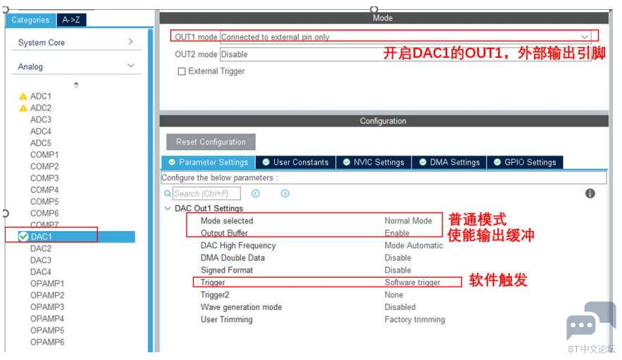

▲ 实验现象 九、DAC实验 , {" z5 q; n* u8 U) ]实验目的:掌握和熟悉 DAC 单路输出的软件触发和定时器触发配置方法,配合 DMA 输出波形。 1、DAC 软件触发输出实验 % _4 {) ]: P% u! qCubeMX 配置如下,保存后生成对应的配置代码: ) A9 E/ i2 b6 ?7 o# X; z/ E( n

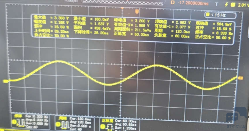

▲ CubeMX 进行 DAC 输出配置 本实验进行软件触发 DAC 输出,开启 DAC1 的 OUT1 输出,使用外部输出引脚,使用普通模式,并且使能输出缓冲,将触发设置为软件触发。 # W/ S+ j8 d( i: N6 P相关操作函数说明: HAL_StatusTypeDef HAL_DAC_SetValue(DAC_HandleTypeDef *hdac, uint32_t Channel,uint32_t Alignment, uint32_t Data) 功能:设置 DAC 输出电压; 参数 1:DAC 句柄,根据需要填写; 参数 2:DAC 通道,可选 DAC_CHANNEL_1、DAC_CHANNEL_2; 参数 3:DAC 数据格式,可选 DAC_ALIGN_12B_R(12 位右对齐)、DAC_ALIGN_12B_L(12 位左对齐)、DAC_ALIGN_8B_R(8 位右对齐); 参数 4:要写入的电压数据; 返回:操作结果,HAL_OK 或 HAL_ERROR; 示例:HAL_DAC_SetValue(&hdac1, DAC_CHANNEL_1, DAC_ALIGN_12B_R,sinewave[temp_i]);// 设置输出值注意:此函数不会改变实际的 DAC 输出,如果想要修改生效,还需要使用下面的函数 & W; o- h/ U' _/ O0 u; p G B HAL_StatusTypeDef HAL_DAC_Start(DAC_HandleTypeDef *hdac, uint32_t Channel) 功能:开启外部 DAC 电压转换; 参数 1:DAC 句柄,根据需要填写; 参数 2:DAC 通道,可选 DAC_CHANNEL_1、DAC_CHANNEL_2; 返回:操作结果,HAL_OK 或 HAL_ERROR; 示例:HAL_DAC_Start(&hdac1,DAC_CHANNEL_1);// 改变输出值; a4 S4 p: I' E" P8 S* u- g& t . C/ |$ `( U% q T9 _HAL_StatusTypeDef HAL_DAC_Stop(DAC_HandleTypeDef *hdac, uint32_t Channel) 功能:停止外部 DAC 电压转换; 参数 1:DAC 句柄,根据需要填写; 参数 2:DAC 通道,可选 DAC_CHANNEL_1、DAC_CHANNEL_2; 返回:操作结果,HAL_OK 或 HAL_ERROR; ' T* k, S5 d% P核心代码: while (1) { for(temp_i=0; temp_i<60; temp_i++) { HAL_DAC_SetValue(&hdac1, DAC_CHANNEL_1, DAC_ALIGN_12B_R, sinewave[temp_i]);// 设置输出值 HAL_DAC_Start(&hdac1,DAC_CHANNEL_1);// 改变输出值 HAL_Delay(1);// 延时一毫秒 } } 2 ~1 C3 Q; g( J" T4 J6 P9 H以上为 main 函数中外设初始化结束后的部分,主循环中根据正弦表切换 DAC 电压输出,1ms 进行一次切换,正选表一共 60 个点。 实验现象:下载烧录后可以观察到 PA4 输出一个正弦波,频率约为 8.333Hz。
▲ 实验现象 0 @; i( U+ v8 w4 Z2、定时器触发 DMA 传输 DAC 输出实验 2 \7 P. u, C6 H; PCubeMX 配置如下,保存后生成对应的配置代码:

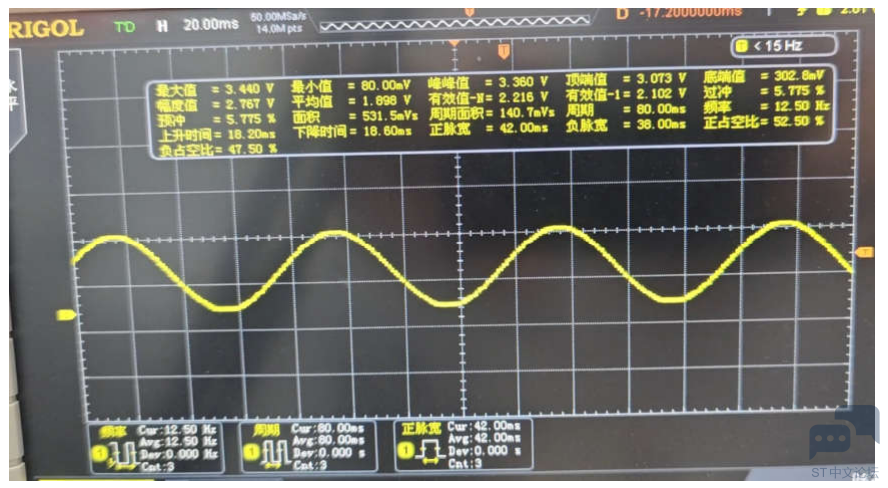

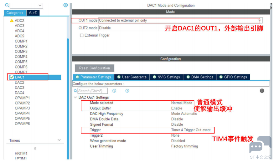

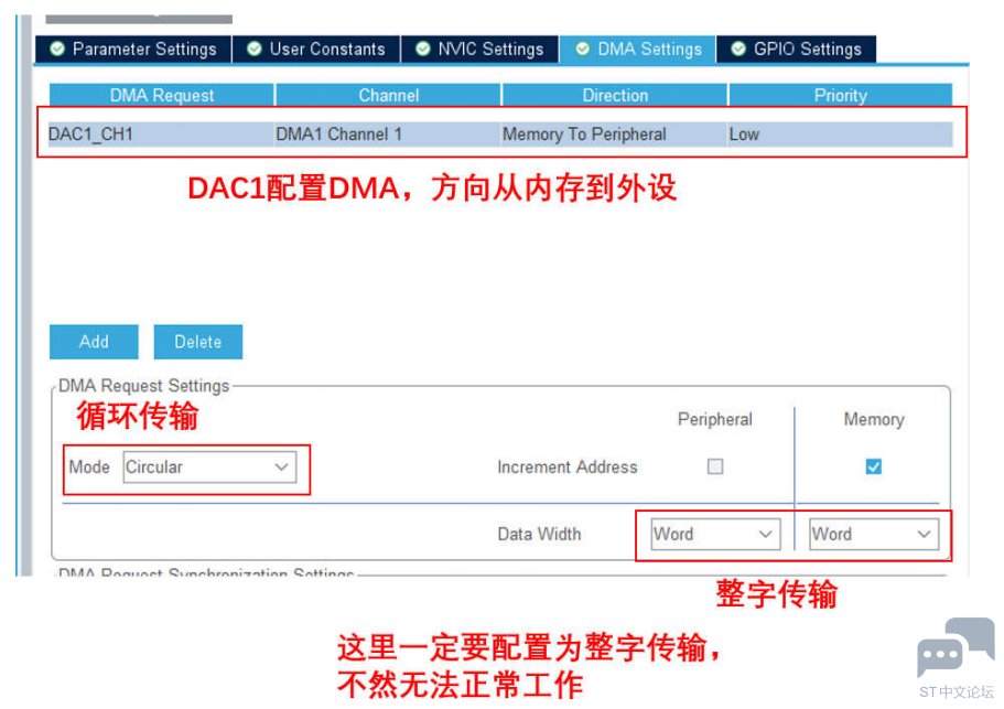

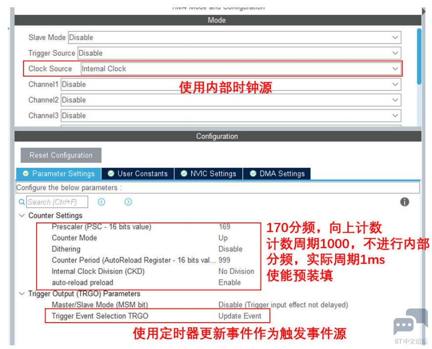

▲ CubeMX 进行 TIM4 配置 本实验进行定时器触发 DAC 输出,开启 DAC1 的 OUT1 输出,使用外部输出引脚,使用普通模式,并且使能输出缓冲,将触发设置为 TIM4 触发,配置 DMA,使用循环模式,整字传输,配置 TIM4,设置定时器周期为 1ms。 ) r9 y6 z% b9 ?7 M) i* n1 i. N相关操作函数说明: HAL_StatusTypeDef HAL_DAC_Start_DMA(DAC_HandleTypeDef *hdac, uint32_t Channel,const uint32_t *pData, uint32_t Length,uint32_t Alignment) 功能:通过 DMA 方式开始 DAC 转换; 参数 1:DAC 句柄,根据需要填写; 参数 2:DAC 通道,可选 DAC_CHANNEL_1、DAC_CHANNEL_2; 参数 3:要通过 DMA 发送的数据指针,一般为数据首地址; 参数 4:要通过 DMA 发送的数据长度;参数 5:发送数据格式,可选 DAC_ALIGN_12B_R(12 位右对齐)、DAC_ALIGN_12B_L(12 位左对齐)、DAC_ALIGN_8B_R(8 位右对齐); 返回:操作结果,HAL_OK 或 HAL_ERROR; 示例:HAL_DAC_Start_DMA(&hdac1, DAC_CHANNEL_1,(uint32_t *)dac_wave1,SAWTOOTH_NB_STEPS,DAC_ALIGN_12B_R) ;// DMA 方式设置输出值 核心代码: //正弦表 uint32_t dac_wave1[80]={ 0x0826,0x08C6,0x0965,0x0A02,0x0A9C,0x0B31,0x0BC2,0x0C4C,0x0CD0,0x0D4C,0x0DC0,0x0E2B,0x0E8C,0x0EE2,0x0F2E,0x0F6E,0x0FA3,0x0FCC,0x0FE8,0x0FF8,0x0FFB,0x0FF1,0x0FDB,0x0FB9,0x0F8A,0x0F50,0x0F0A,0x0EB8,0x0E5D,0x0DF7,0x0D87,0x0D0F,0x0C8F,0x0C08,0x0B7A,0x0AE7,0x0A4F,0x09B4,0x0916,0x0876,0x07D5,0x0735,0x0696,0x05F9,0x055F,0x04CA,0x0439,0x03AF,0x032B,0x02AF,0x023B,0x01D0,0x016F,0x0119,0x00CD,0x008D,0x0058,0x002F,0x0013,0x0003,0x0000,0x000A,0x0020,0x0042,0x0071,0x00AB,0x00F1,0x0143,0x019E,0x0204,0x0274,0x02EC,0x036C,0x03F3,0x0481,0x0514,0x05AC,0x0647,0x06E5,0x0785}; //正弦表点数 #define SAWTOOTH_NB_STEPS 80 以上为正弦表定义。 2 z+ E# E5 o' G0 oif (HAL_TIM_Base_Start(&htim4) != HAL_OK)//开启定时器 4 { Error_Handler(); } if (HAL_DAC_Start_DMA(&hdac1, DAC_CHANNEL_1,(uint32_t *)dac_wave1,SAWTOOTH_NB_STEPS,DAC_ALIGN_12B_R) != HAL_OK) //开始 DMA 传输 { Error_Handler(); } ' i. f. W1 m {以上为 main 函数中外设初始化结束后的部分,开启 TIM4 进行触发,以 DMA 方式开启DAC 转换输出。 , P7 R' |% L0 g$ u实验现象: 下载烧录后可以观察到 PA4 输出一个正弦波,频率约为 12.5Hz。

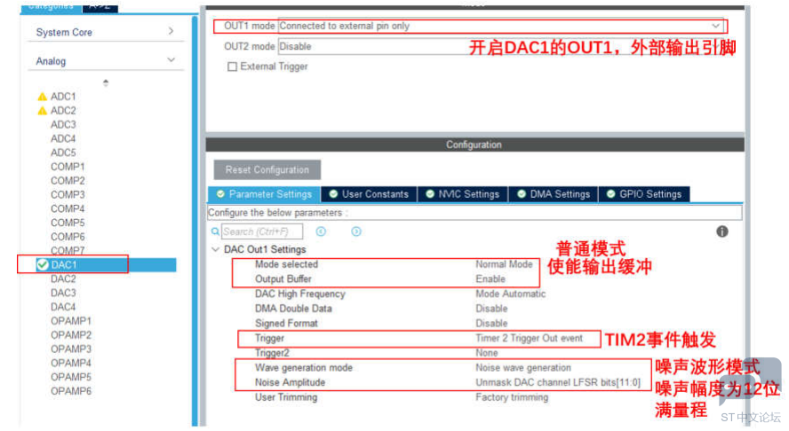

▲ 实验现象 3、定时器触发 DAC 输出噪声实验 1 ?) a2 a) g' w7 J6 F# DCubeMX 配置如下,保存后生成对应的配置代码:

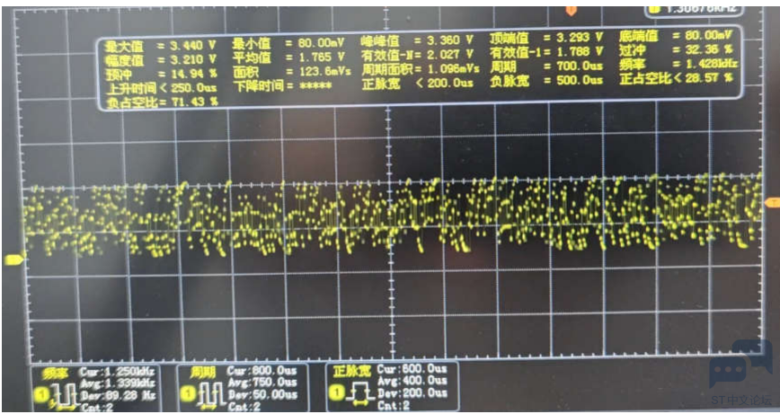

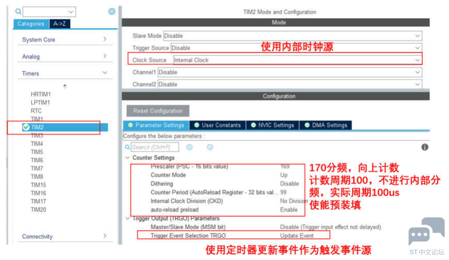

▲ CubeMX 进行 TIM2 配置 本实验使用 TIM2 触发 DAC 进行输出,输出内容由 DAC 随机生成,产生噪声。 8 G4 d! p2 A1 F核心代码: HAL_DAC_Start(&hdac1,DAC_CHANNEL_1);//启动 DAC 输出 HAL_TIM_Base_Start(&htim2);//启动 TIM2 触发 DAC 以上为 main 函数中外设初始化结束后的部分,只需要开启 DAC 输出和定时器即可。 实验现象: 下载烧录后可以观察到 PA4 输出随机噪声。
▲ 实验现象 如有侵权请联系删除 转载自:AI电堂 . w0 _6 f( S! W$ F0 S8 I" i |
