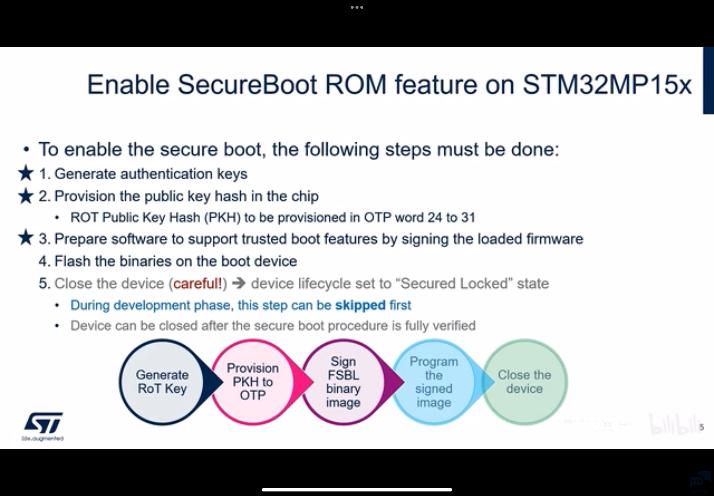

感谢论坛组织的这次学习活动,STM32MPU资源越来越丰富了,让我也学会了安全启动在STM32MPU平台上,安全启动涉及到使用Trusted Foundation (TF) 和OP-TEE来提供安全的启动和运行环境。以下是启用安全启动的基本步骤:- Y; O' g2 N- c7 w; U: O  Z4 V. v
  • 准备OP-TEE: 下载并配置OP-TEE源码,确保它可以在你的硬件平台上编译。
  • 生成OP-TEE镜像: 使用OP-TEE提供的工具生成可执行的OP-TEE镜像。
  • 准备TF-A: 下载并配置Trusted Firmware-A源码,确保它可以在你的硬件平台上编译。
  • 生成TF-A镜像: 使用提供的工具生成可执行的TF-A镜像。
  • 更新启动配置: 修改启动配置文件,以确保在启动时加载TF-A和OP-TEE。
  • 重新编译U-Boot: 修改U-Boot源码以支持TF-A和OP-TEE,然后重新编译。
  • 更新固件: 将生成的TF-A镜像和OP-TEE镜像烧录到适当的固件部分。
  • 重启并验证: 重启设备,确保安全启动流程按预期工作。
  • 具体的代码和配置步骤取决于你使用的STM32MPU硬件版本和OP-TEE、TF-A的版本。
