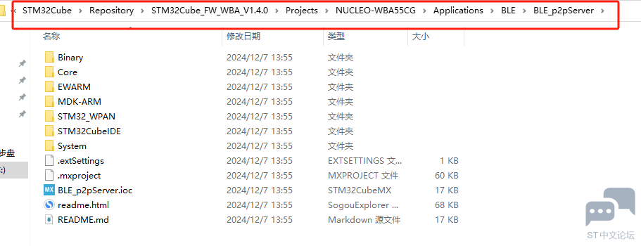

使用官方例程BLE_p2pServer,安装后大概率在这个路径下。里面包含所有官方代码,可以参考使用。

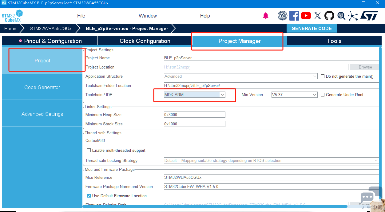

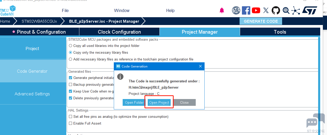

使用CUBEMX打开工程,直接在Project Manager中设置成MDK-ARM就可以使用KEIL进行操作了。

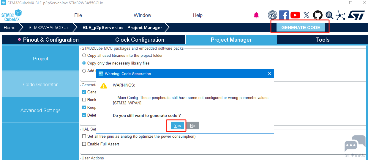

点击生成代码,不用管提示,直接选择打开工程

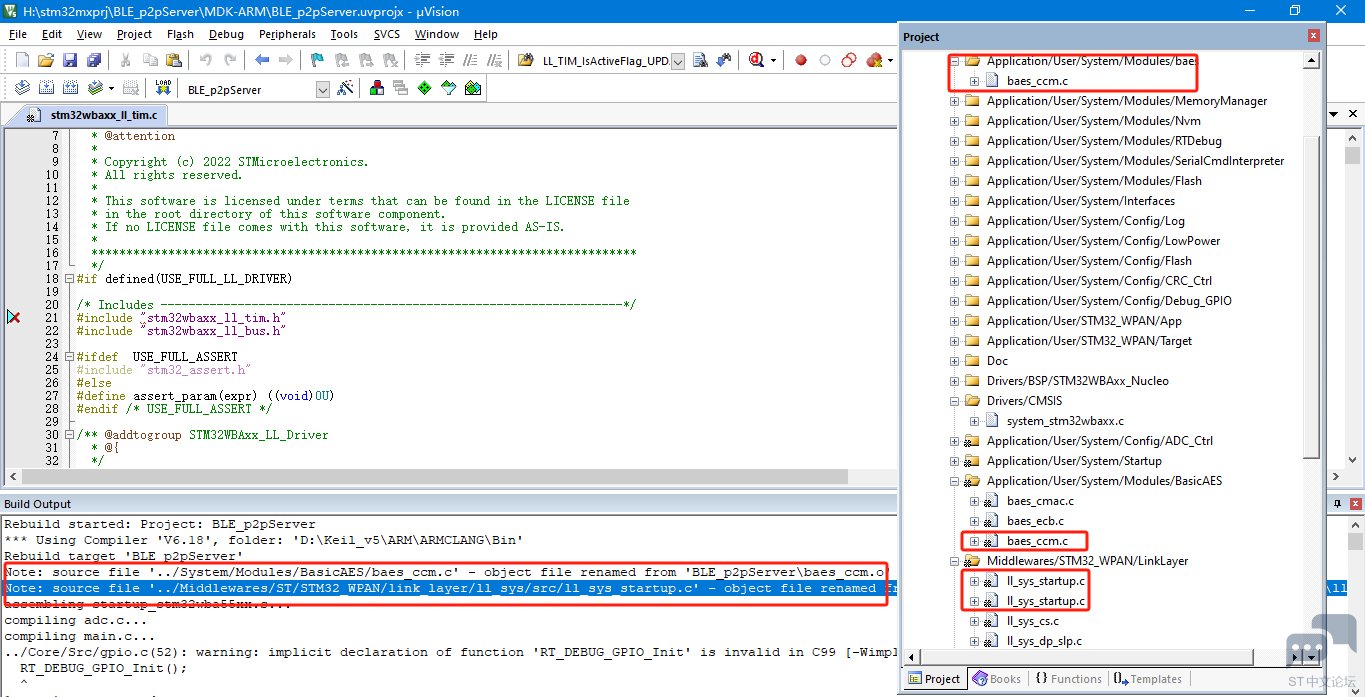

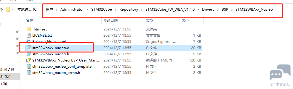

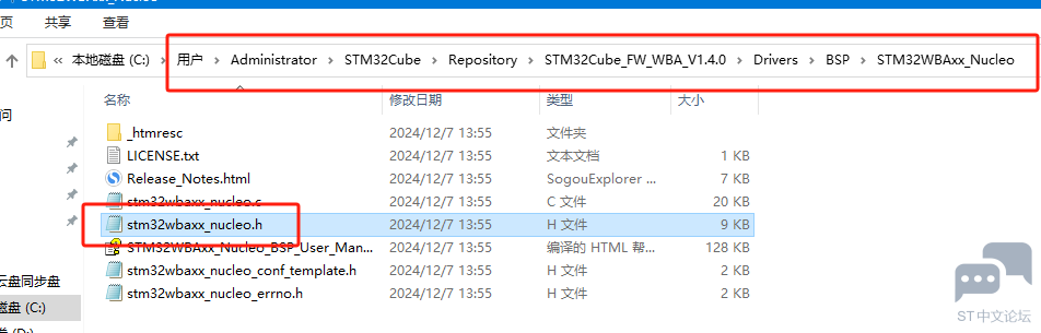

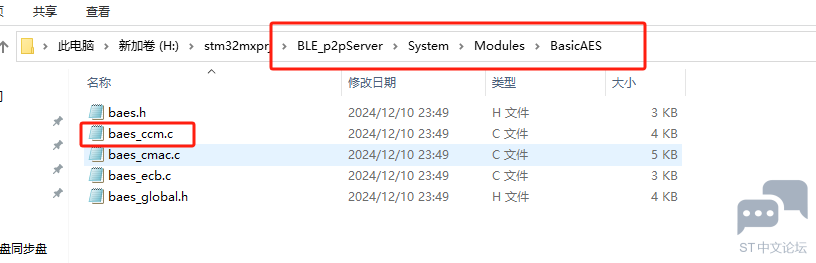

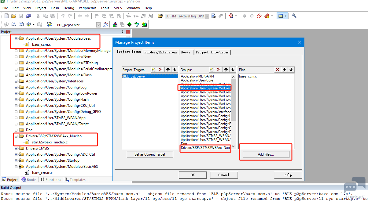

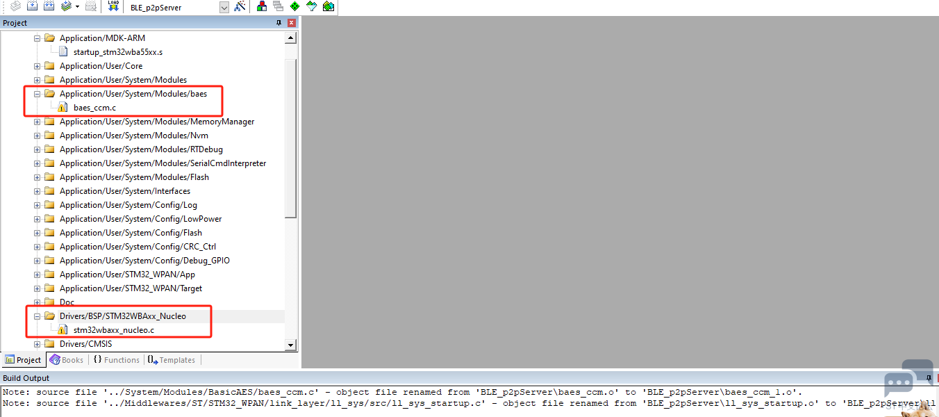

进入KEIL后会发现有两个问题,主要是由于文件路径上没有对应的文件造成的,添加一下文件就行了。

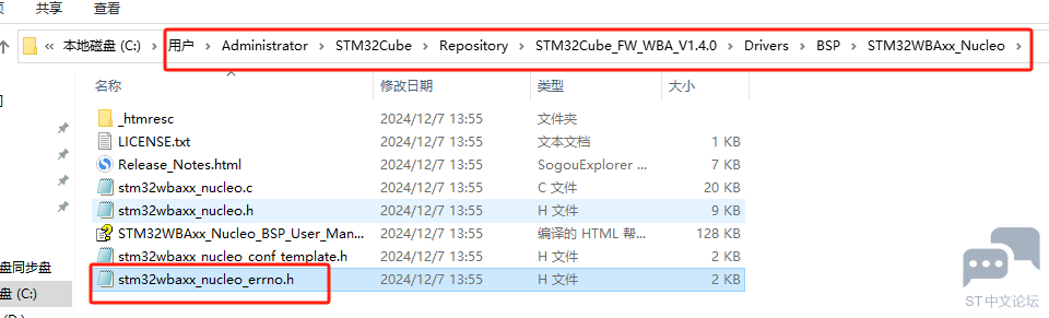

相应的文件在如下文件夹

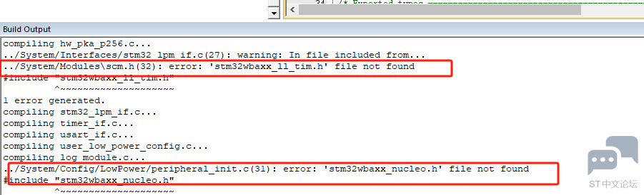

添加之后编译,提示如下错误,会发现有两个文件都重名了,一个是刚才添加的文件baes_ccm.c一个是ll_sys_startup.c,删除一个就行了。

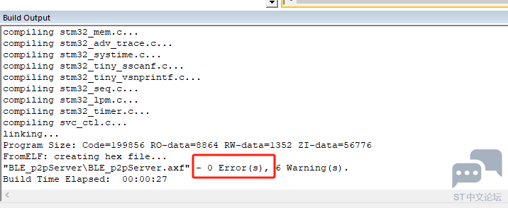

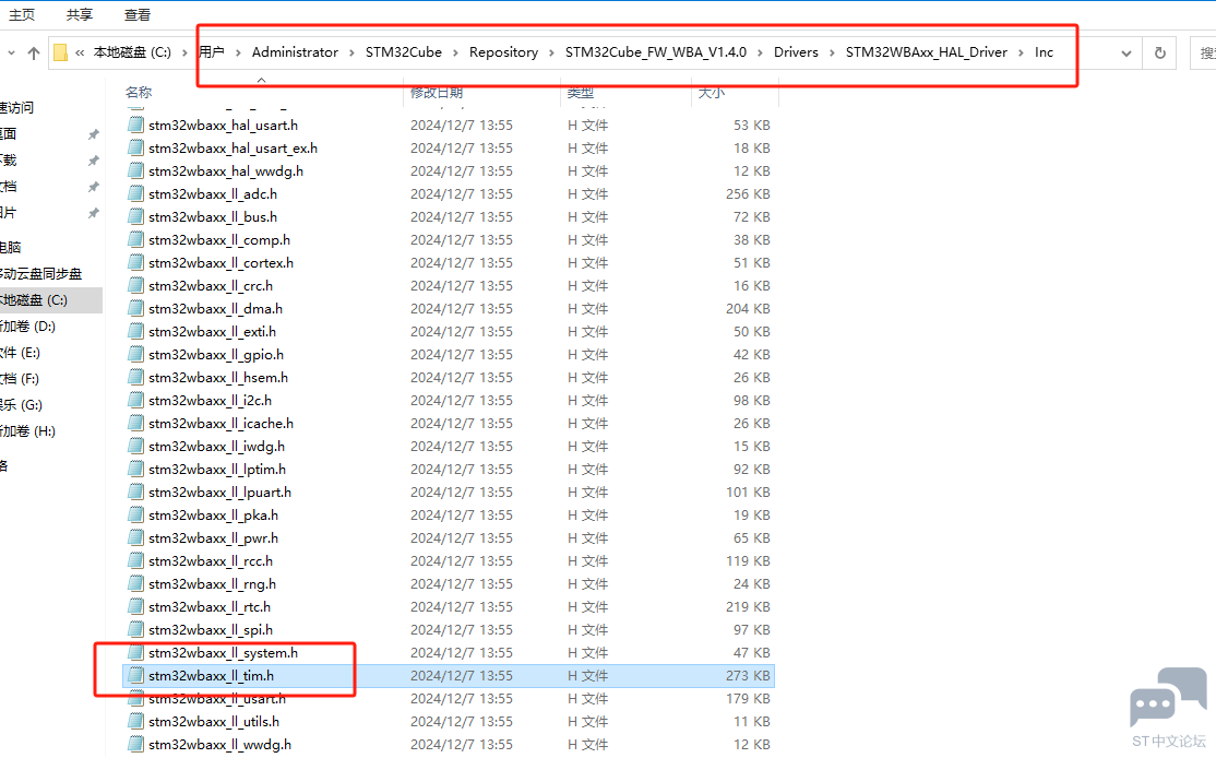

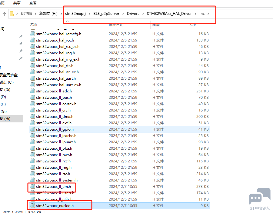

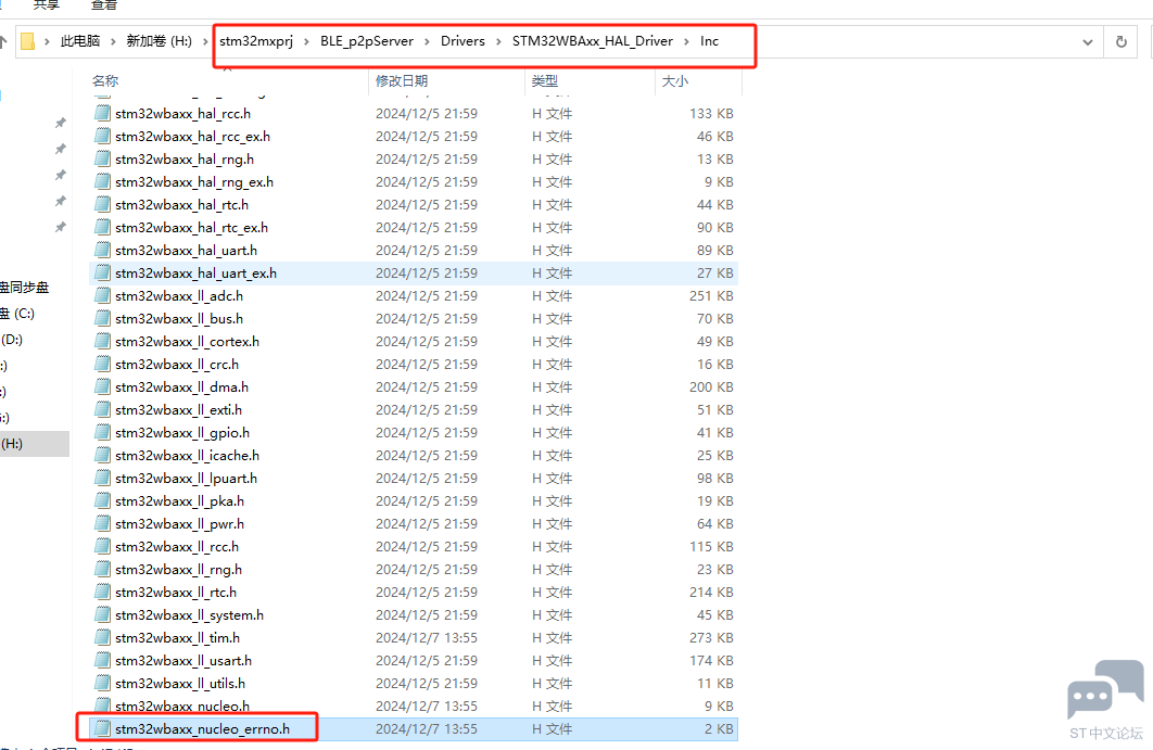

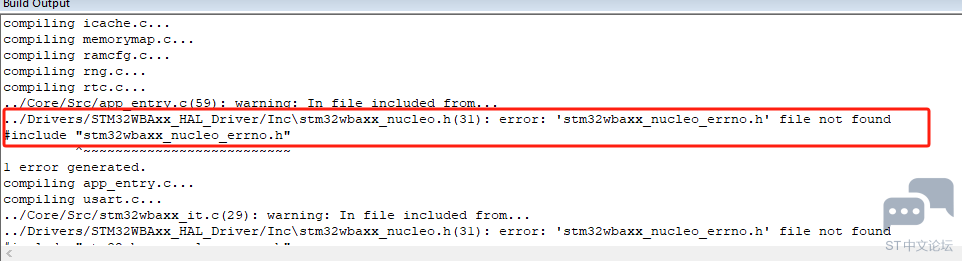

让我们再编译一次,再是提示有.h文件找不到,再次添加
再次编译终于成功了

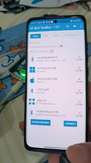

下载试试看效果,点灯成功。下次再尝试添加其它功能。
