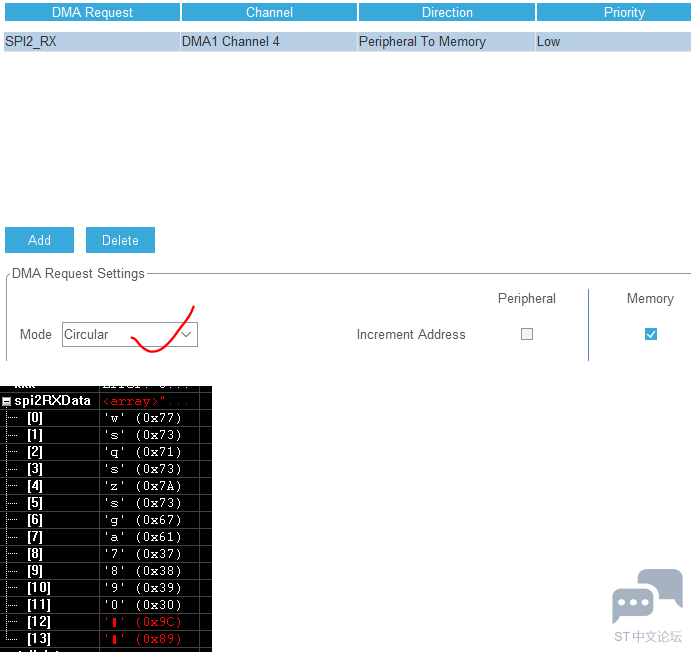

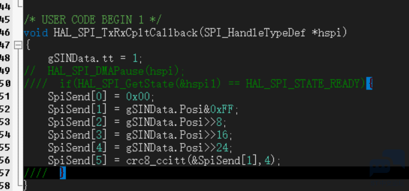

STM32配置成从机全双工,采用DMA方式,出现一个问题:当我把DMA方式配置成DMA_CIRCULAR后,数据在传输过程中就会CRC校验失败。 在完成上述相关配置后,在SPI初始化函数最后加上HAL_SPI_TransmitReceive_DMA(&hspi1,SpiSend,SpiRecv,6);开始传输。 数据传输具体情况是这样的,由主机SPI周期读取后我向主机传输一个实时变化的数据,这个数据在另一个定时器中处理并刷新得到。然后我在HAL_SPI_TxRxCpltCallback函数中把该数据传到SPI的发送DMA地址变量SpiSend,如下图所示:
另外附加一个crc校验码,但是主机收到的数据总是不对,且crc校验出错。 我用DMA方式配置成DMA_NORMAL的时候就不会有这个问题,数据是对的,但这样周期性的使用HAL_SPI_TransmitReceive_DMA,比较占用系统的资源。会导致数据刷新的速度变慢。因此想用DMA_CIRCULAR一劳永逸,但是不管怎么处理都有数据报错问题。 第一次来论坛提问,可能有表述不清楚的地方,谢谢大家。 |

会不会是使用了循环模式的DMA 导致速度匹配不上的原因呢?
因为发送完6个数据后,DMA的发送请求还要从RAM中搬运数据,而这时候的完成中断中数据还没准备好。
反而是NORMAL 模式没有这个问题,等数据准备好再启动搬运呢?
另外,既然主机是定时查询,那么重新启动就跟得上速度。只要主机节拍别乱就行.

谢谢回答。应该不是crc校验本身的问题,我的crc代码是自己写的,而且也注意修改了发送接收字节Size。
我的从机用的SPI全双工通信模式,接收数据也没问题,问题出现在我从机发送的数据。
我理解应该DMA circle这种方式,是在随机时刻搬运该数据的,而该数据在另外一个中断实时刷新,搬运过程中又由于中断的原因数据的某个字节已经发生改变,因此数据不统一,所以crc校验出错。
现在因为程序思路有改变,不需要数据在定时器实时快速刷新,已经放弃circle这种方式了,用normal方式可以稳定的传输数据。
谢谢回答。我也觉得是数据没有准备好,或者是发送过程中被中断修改了部分数据,导致crc错误,数据异常的。
问题就是不知道怎么去控制这种circle方式去发送准备好的数据。之前做SPI通信,经常会使用spi State去判断状态,而circle的话,spi State一直都是BUSY状态;传输完成回调函数也没解决。
已经放弃circle方式了,程序思路有些改变,normal也能很好传输,且稳定。
