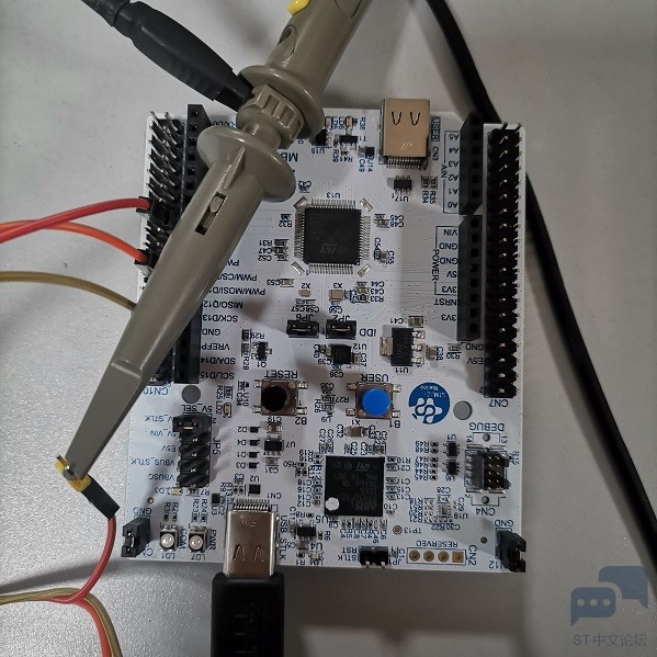

" y% N1 D! K* B @( z( V 5 `& b+ g3 a$ q$ {) \ 要驱动半桥电路,需要设计一个带死区的互补PWM。使用H503的TIM1,高级定时器可以通过配置产生。" I: _( }- l8 ?) ]3 Y( J 整体连接图,如图0所示:$ y3 X4 c8 S4 d

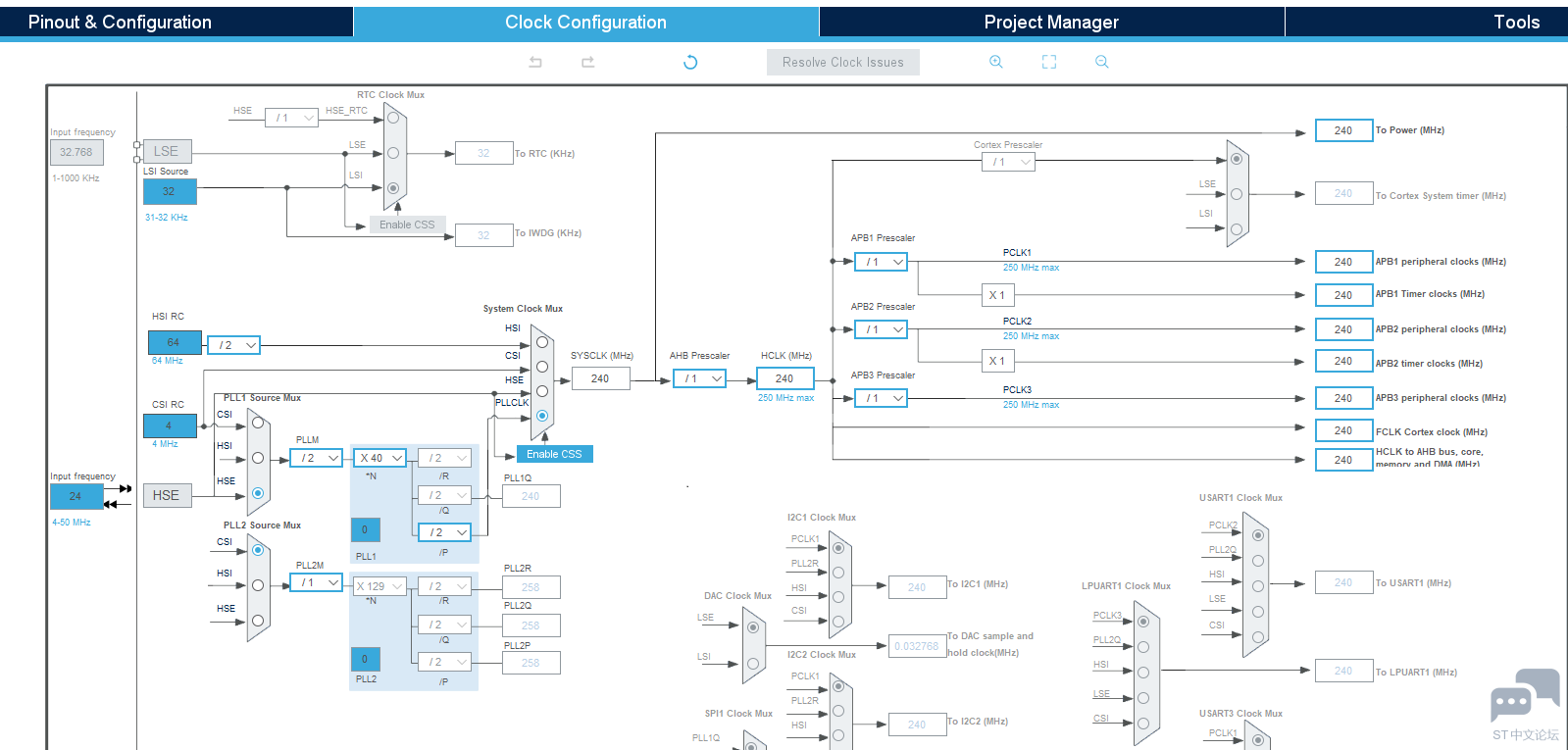

图0 然后打开CubeMx,配置时钟,如图1所示:

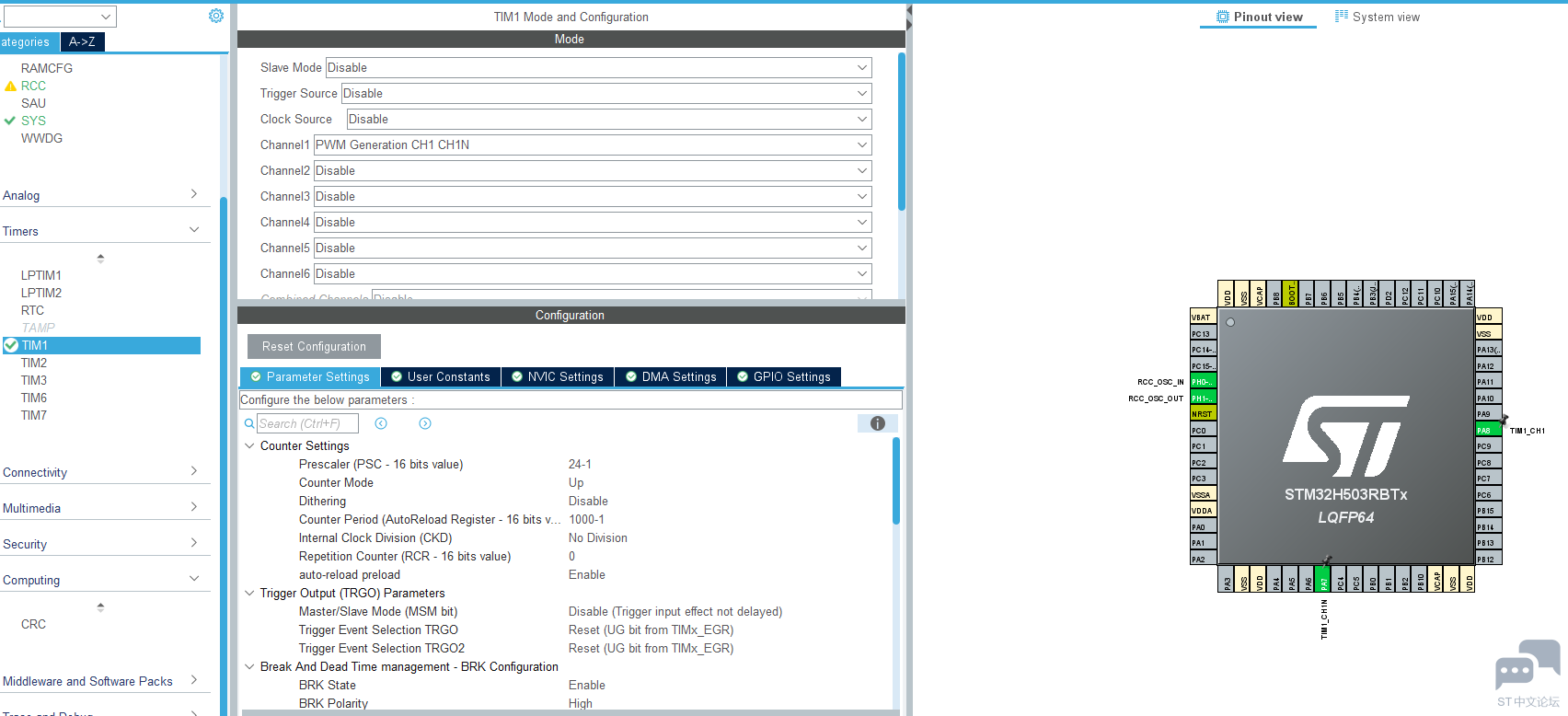

图1 : G. B9 B2 B& V% H& T5 Y 配置引脚和TIM1外设,频率设置为10KHz,占空比40%,基本配置如图2所示:

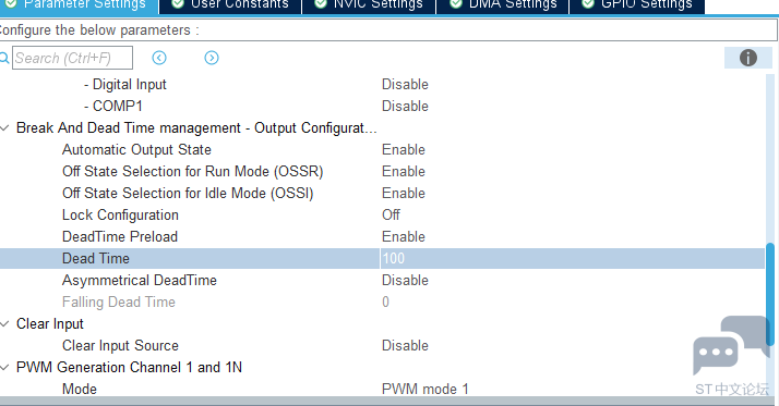

图2& V* U t' Q, X4 ]# x1 D$ g# ` - i$ O, P8 G+ J% k+ z dead time设置为400ns左右,如图3所示:

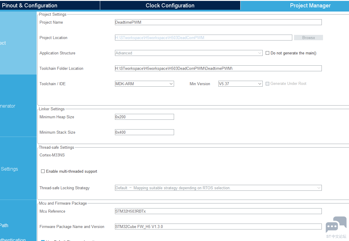

图3 0 s' ~5 e, E; n9 d4 y9 S 配置基本设置后,产生代码,开发环境使用keil.如图4所示:
图4 y/ w0 f3 ?- g6 N " [5 Q6 F0 }$ j4 \- B J5 v( l 因为是互补的PWM信号,所以,在main函数中还需要添加几行代码,如下所示:0 c) i( S- q* K4 ]8 j. F9 O
然后开始Debug,输出效果如图6和图7所示:

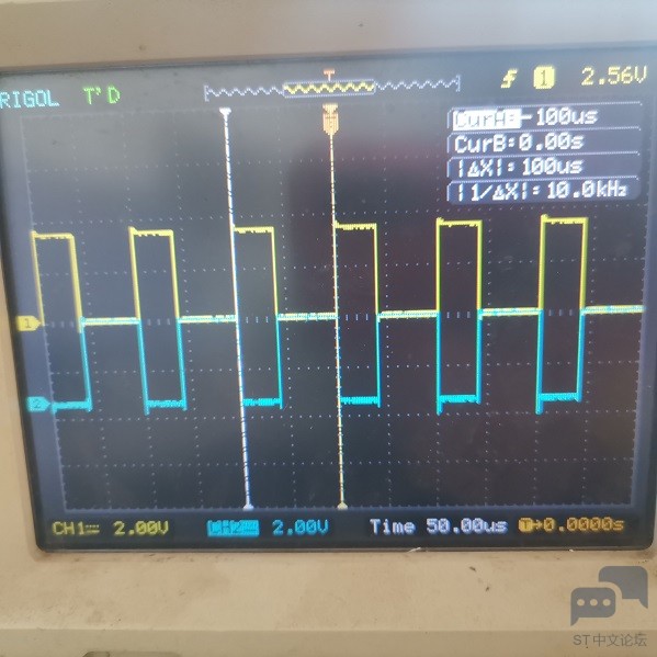

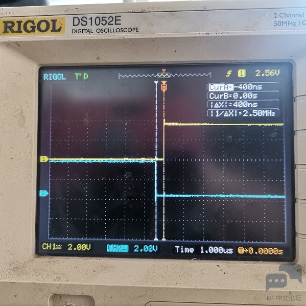

图6
图7 和预期一样,这个外设功能还是非常重要的。8 } d- M+ [# M7 B" T- ~ |
