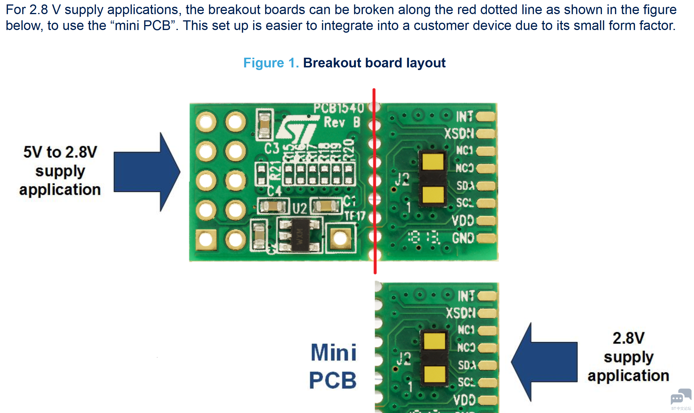

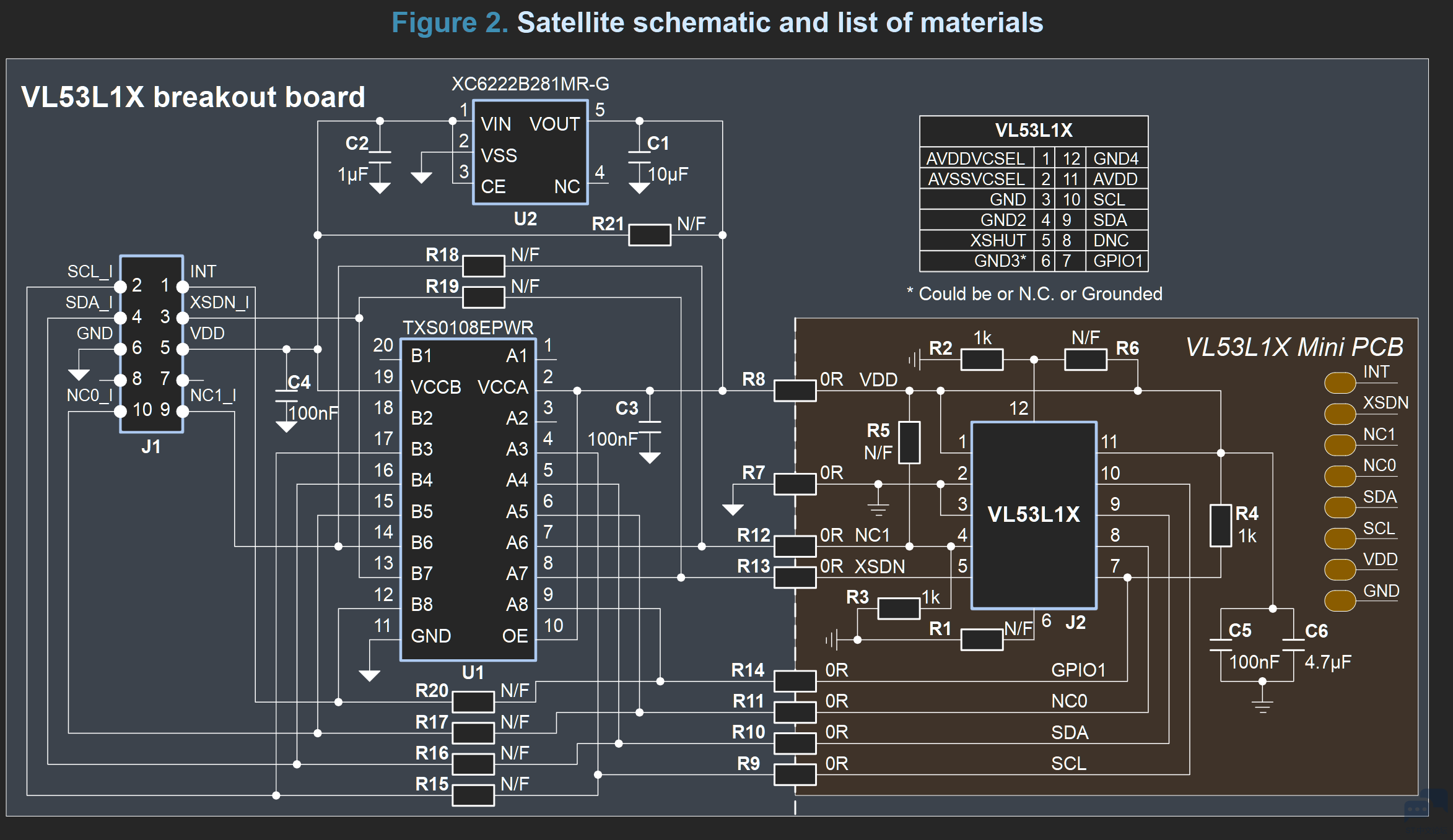

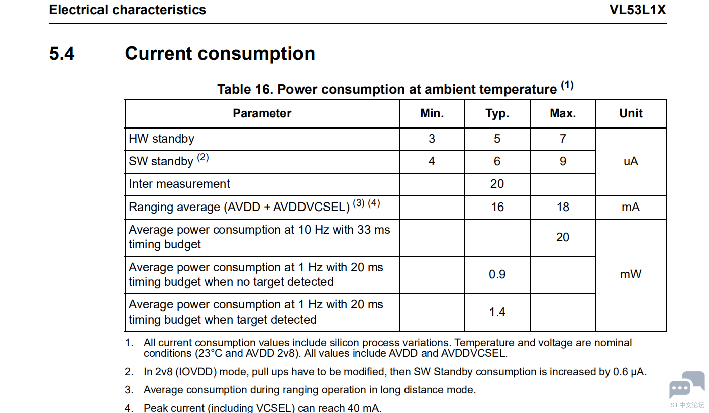

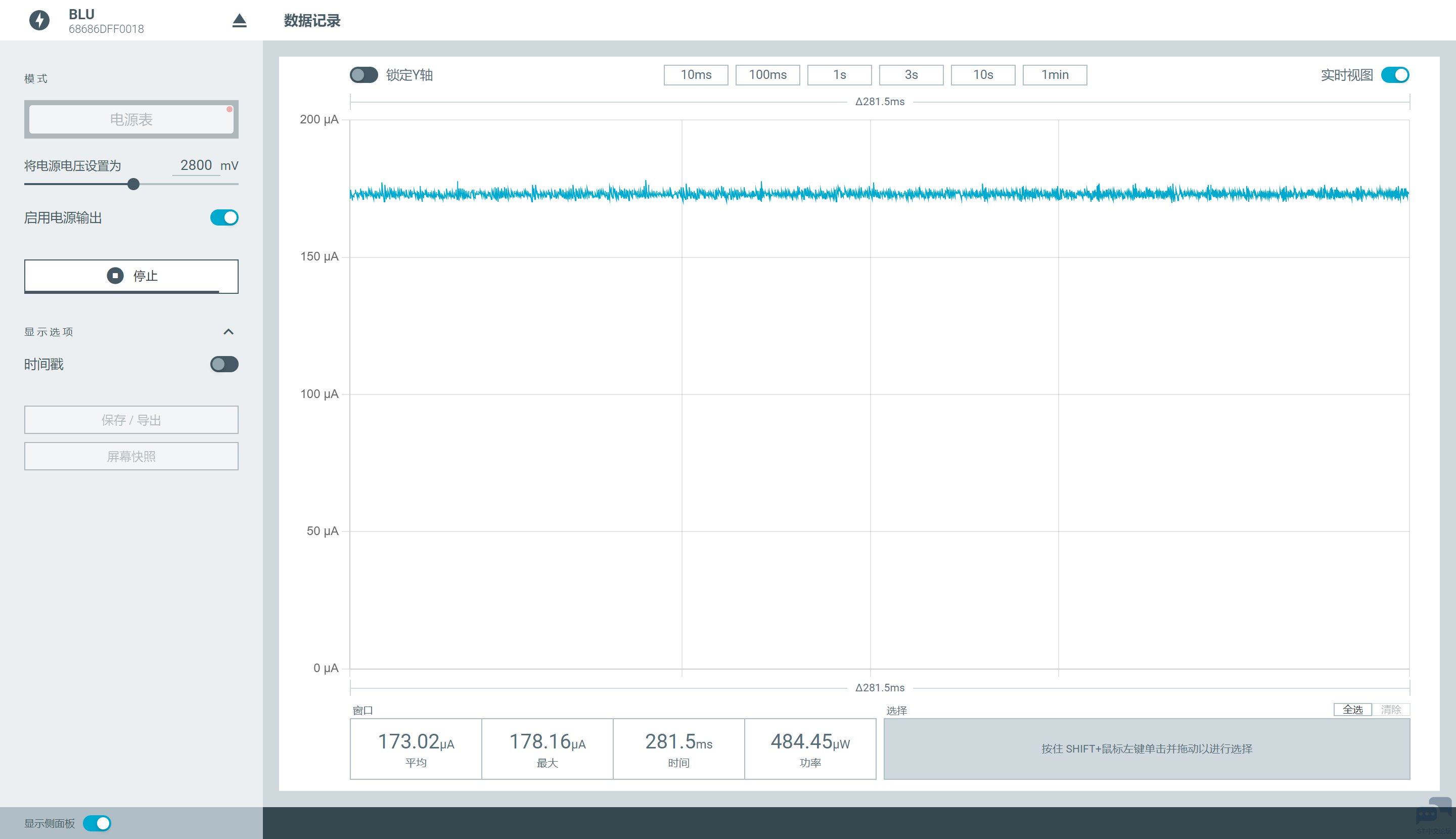

如文章标题我在使用ST原厂VL53L1X-SATEL时发现待机功耗远超手册值,下图一是板的硬件原理图,下图二是功耗数据,下图三是数据手册关于这个器件的功耗说明。在我的尝试中没有对VL53L1X-SATEL经过任何的硬件改动,没有使用MCU对VL53L1X进行通信读写寄存器。我把XSDN_I与电源GND相连以进入硬件关断模式,输入电压是2.8V,如图二是功耗参数,我对这个数值感到疑惑,因为这远超数据手册的值。另外我注意到VL53L1X-SATEL有一个稳压芯片和电平转换芯片,我把R21短接以屏蔽稳压模块的功耗,发现功耗仍然有上百uA,和数据手册对不上。然后我把VL53L1X-SATEL从中间的邮票孔掰开(先把0R电阻去掉再掰开,应该没有损坏芯片),直接对VDD和GND输入2.8V的电压,发现功耗仍然没有改善,我的疑问是,当我进入硬件关断后为什么这个芯片的功耗仍然如此大?我应当怎么做以实现低功耗?这个是VL53L1X-SATEL的购买链接,我购买的是ST原厂生产的模块。VL53L1X-SATEL - 分线板,具有VL53L1X长距离测距传感器,可轻松集成到客户设备中 - 意法半导体STMicroelectronics
