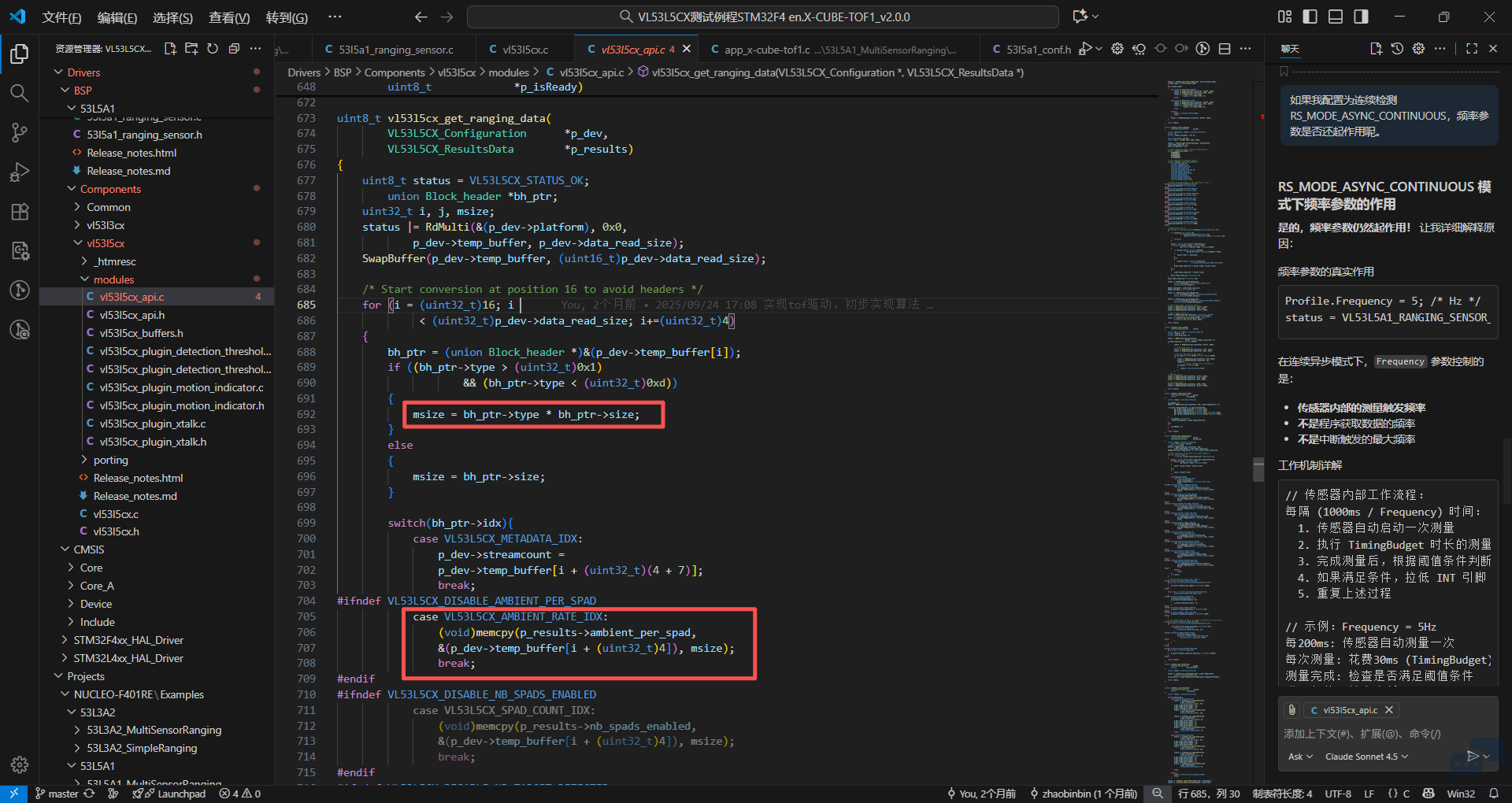

博主想采用官方驱动,进行测距,在运行了一段时间后,总是存在内存异常的情况,于是进行定位。
过程非常艰辛,因为内存问题的话,不好定位,有时候开机就内存崩溃了,有时候跑几个小时才崩溃。
采用二分法,定位到VL53L5CX在运行过程中,有时候读取的数据存在异常,但是程序里面,没有对异常数据进行处理,并直接进行拷贝,导致数组越界,如下图所示: image.png
通过插桩法定位到msize在通讯有波动(异常)时,会变得很大(0~1000+)。这就导致在使用memcpy调用时,temp_buff取值越界了,更要命的是p_results那端直接干爆了,导致内存出现异常,指针跑飞。
