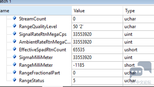

主要是在刚上电会出现这种情况并且导致以后都不能正常测距,别的时候如果上电正常就不会出现RangeStatus=5的情况
检查0x02(START_STREAM)命令后是否出现SCLK,如果SCLK未启动,说明传感器内部状态机冻结,需要硬复位。如果SCLK持续但无数据,检查FIFO配置和DRDY信号。
