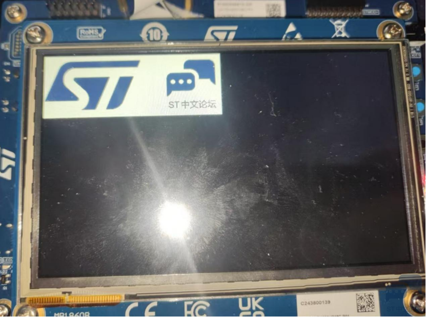

已经点了三篇的灯,这一篇换换口味,驱动一下板载的LCD,显示下面的图片。

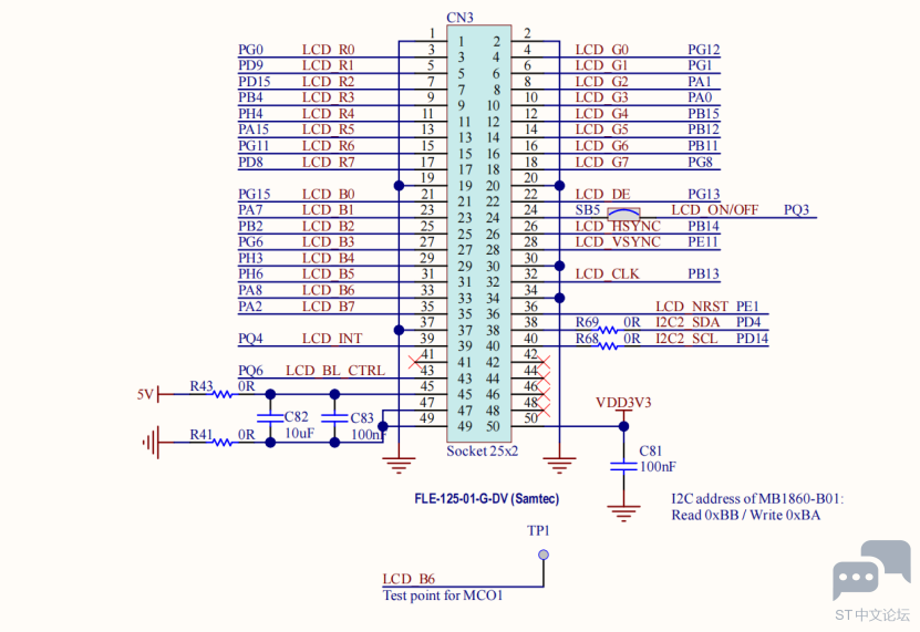

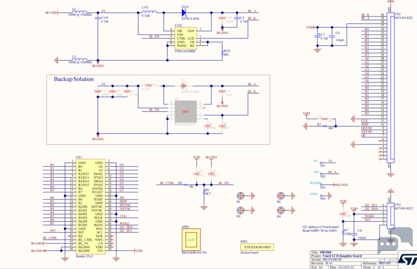

继续使用【STM32N6570-DK评测】1.最简点灯的工程,查看原理图,确认引脚情况

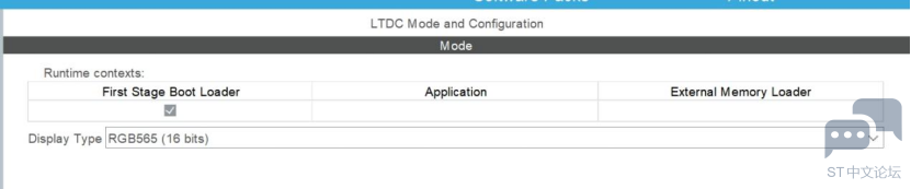

启动cubeMX,配置LTDC功能,设置在FSBL初始化,显示模式为RGB5656

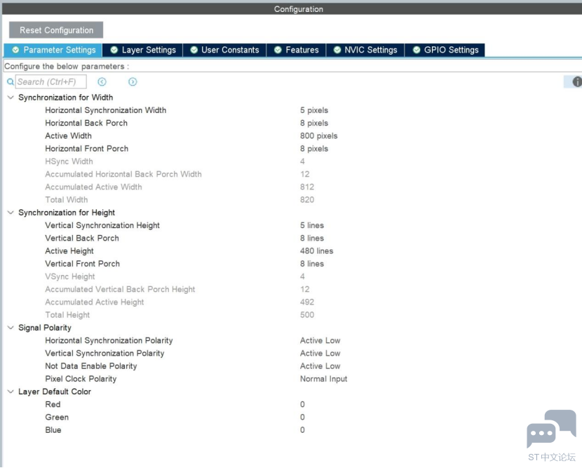

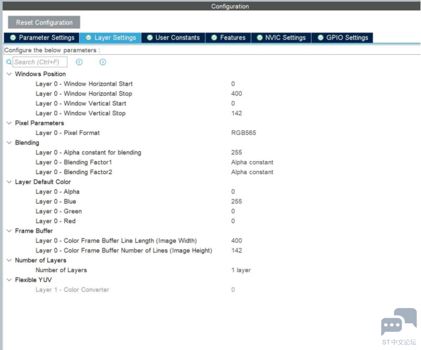

配置初始化信息,可参考下图
设置显示范围与buffer大小(这里我是根据需要显示的图片大小设置的)

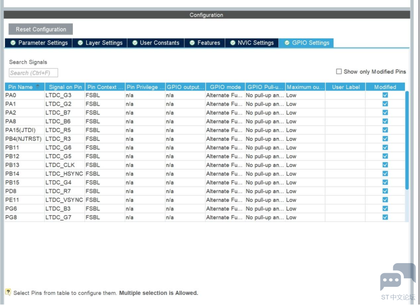

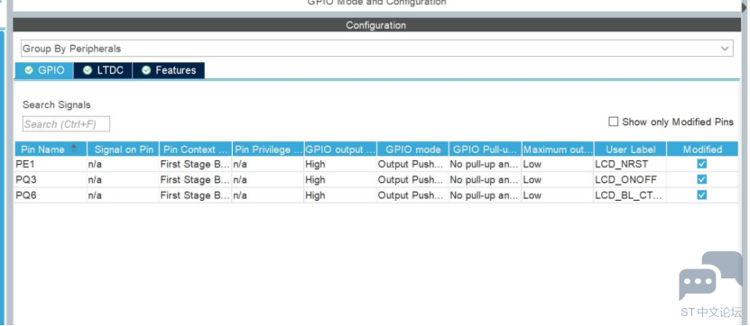

配置IO

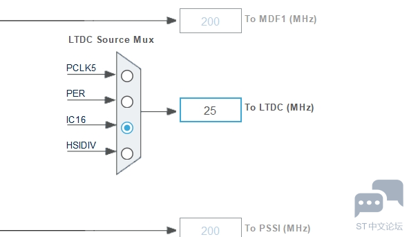

设置时钟为25MHz

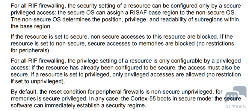

由于N6在安全性方面引入了RIF防火墙,资源有了安全和特权的概念。
LTDC连接的RGB屏,必须使用内部的ram作为缓存。因此需要将LTDC外设配置为特权安全模式。
