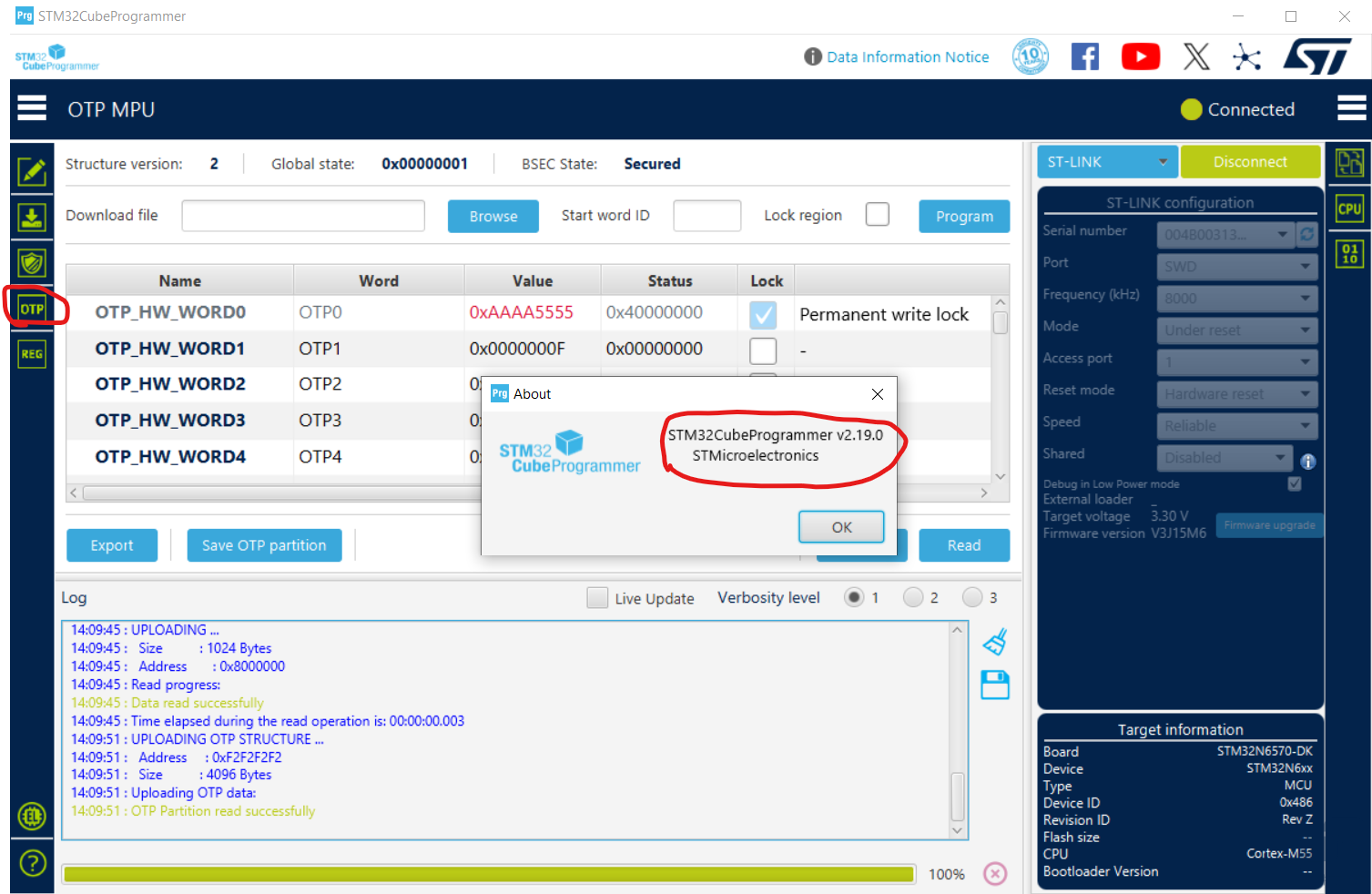

            还可以使用CubeProgrammer来配置(注意更新CubeProgrammer最新版本)。
