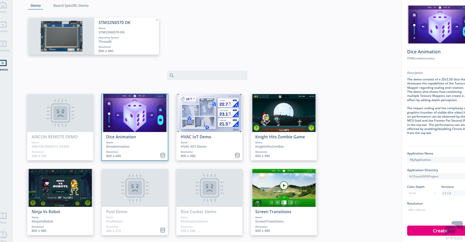

上一篇已经基本了解了N6的工作流程,所以开始使用TouchGFX 编写UI。首先肯定得先使用demo 测试一下开发流程,整顺了,就可以开发自己的UI界面了。 这个过程好像并不太顺利。以下是测试的过程。 使用TouchGFX 的demo,板卡选择N6-DK板卡,选择一个合适的Demo,如图1所示:

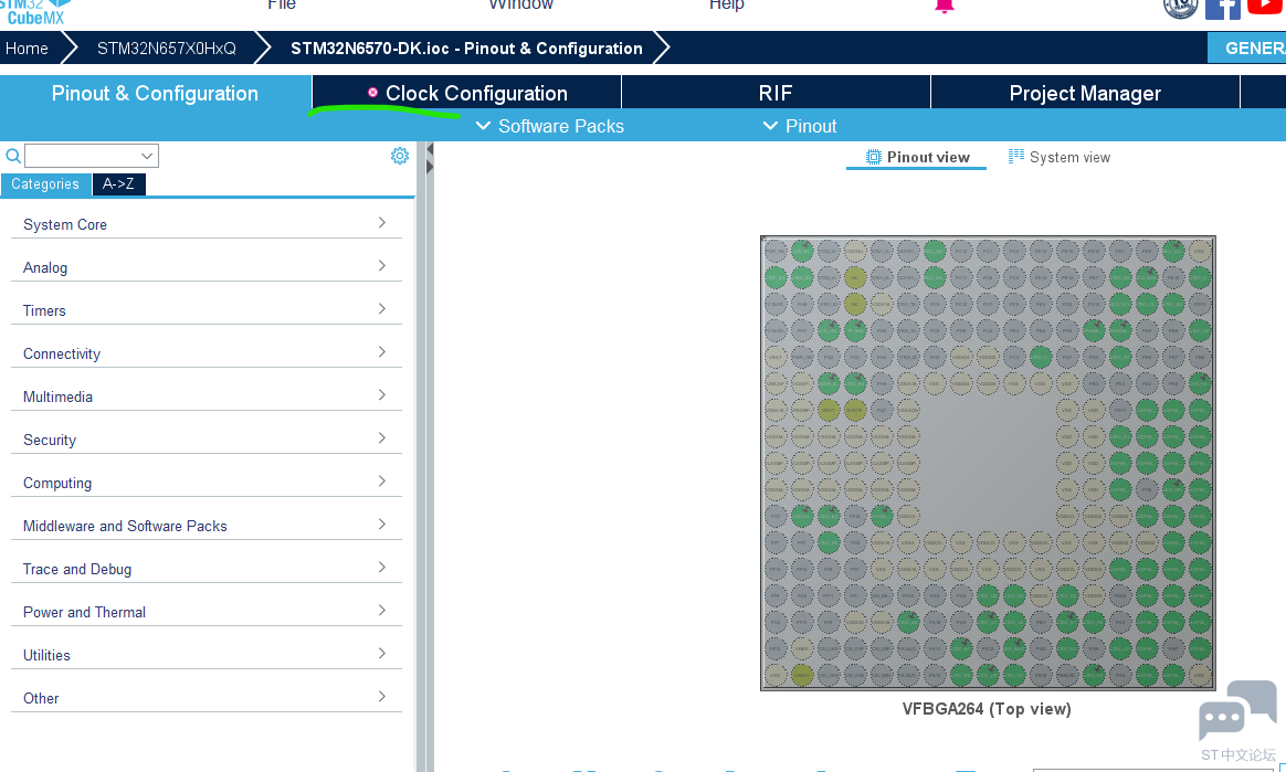

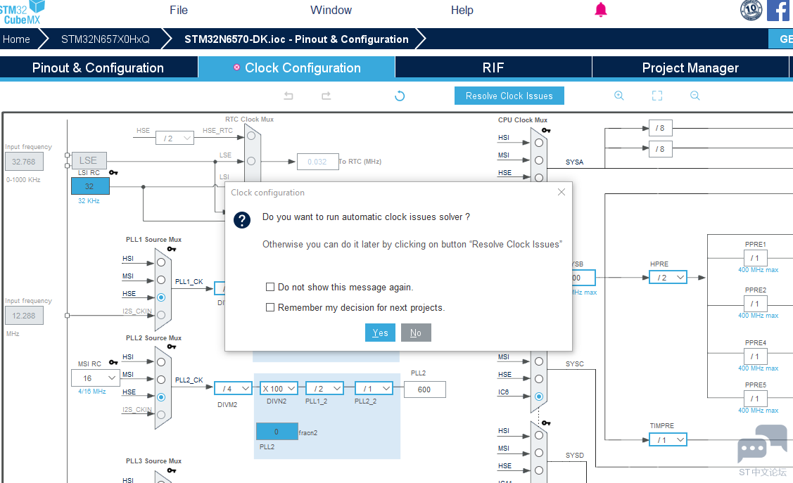

图1 然后填写项目名称等,仿真,然后生成代码。按照流程,转到IDE去编译,下载(参考上一篇)。在使用生成的CubeMX 文件的时候,出现了问题,时钟有错误提示,如图2所示:

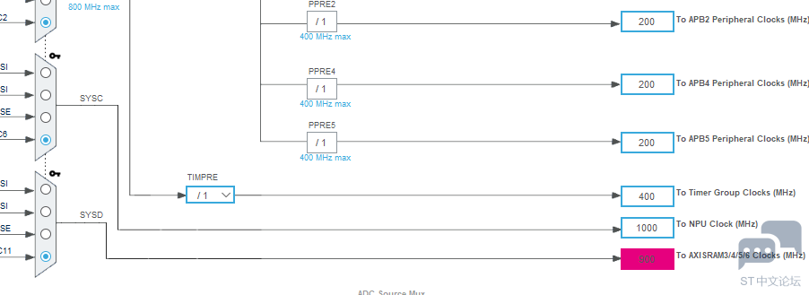

图4, L2 J$ o1 p- ~3 y5 ` 然后如果选择自动调整时钟,或者自己调整时钟后,重新生成项目文件。在IDE中重新编译项目文件,就报一些错误,应该是时钟配置方面的错误,当前还没有想好怎么去解决这些错误,看样子对N6还不是很熟悉。8 k4 y: r/ d- X% e0 Z8 T# N) ^ 重新检查了一下各软件版本,TouchGFX ,CubeMX,和CubeIDE都是最新的。继续试了其他几个Demo,同样的问题。4 A2 I# y) G; ? 如果不使用cubemx生成项目,IDE中是可以正常编译的,但是烧写后,未出现预期结果demo,一时给整不会了。8 Q2 h# d& ^. M# z. [& z 总体来说,TouchGFX生成的cubemx项目,应该是存在bug的。再测试了其他型号的板卡,使用正常。感觉遇到不知道怎么解决问题的时候,特别想找技术人员聊聊哈。 |

好的,官方软件升级了,时钟解决了,GUI还是有问题,这周再搞搞。
