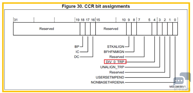

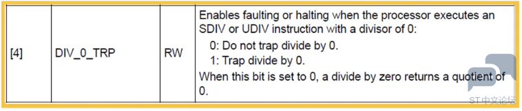

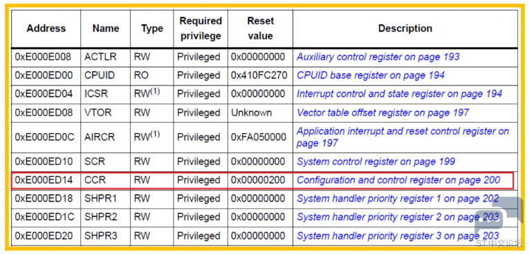

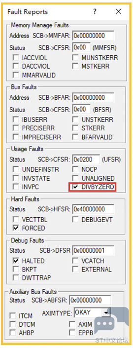

默认情况下,STM32H723对整形数的除0操作,会忽略掉错误,原因在于默认情况下 SCB->CCR寄存器默认配置中这个除0操作是非捕获状态,如果想要系统报错,需要把 DIV_0_TRP这个位置1,这样,当执行除0操作的时候会进入hardfault,并且有标志位产生。
▲ 图1. SCB CCR默认地址和复位初值
▲ 图2. DIV_0_TRP位于bit4

▲ 图3. DIV_0_TRP参数说明

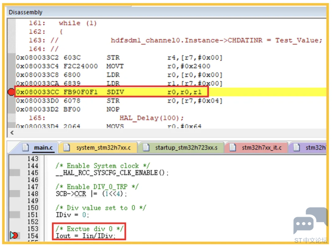

/ L% ]2 P/ V" I# d2 T# ]测试执行整型数除0操作代码。
; Z* d' J4 a% k' g+ m& t/ F! X. `8 Y
  1. /* Enable System clock */) B* k/ P! P; F8 Q/ M! V" q
  2. __HAL_RCC_SYSCFG_CLK_ENABLE();! b+ l' k, {6 F9 F; f+ C3 l$ c0 z
  3. /* Enable DIV_0_TRP */
    ' Y1 w7 w9 O2 I  U
  4. SCB->CCR |= (1<<4);  K0 K& k# [! M. v) m% I4 ~* A
  5. /* Div value set to 0 */
    ) t8 f0 f& V* M% Z1 h
  6. IDiv = 0;- o& p) y$ m4 h: {! [, a1 F2 O2 i& A2 D
  7. /* Exctue div 0 */
    7 g8 c! z8 ^" e! R+ L0 J
  8. Iout = Iin/IDiv;

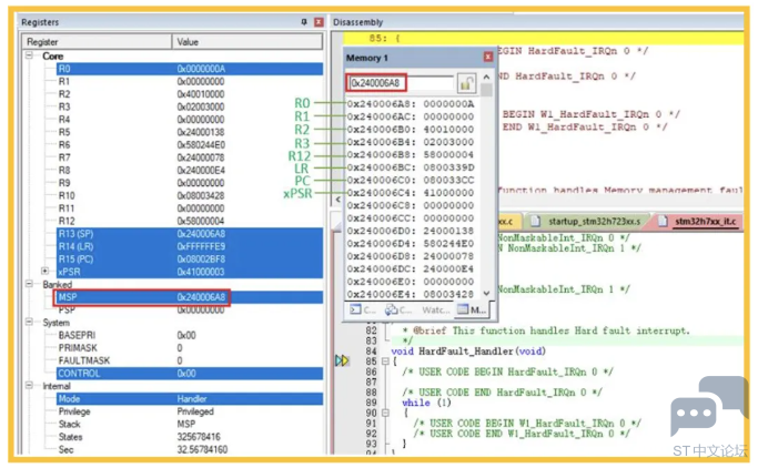

▲ 图4. Fault Report-除0错误
▲ 图5. 查看进入Hardfault的程序位置
! ~/ K, l: b. \+ A7 N- N1 U
5 r. C" c- b7 E2 ]# Q* Q4 W. V$ M
▲ 图6. 找到因为除0导致的进入Hardfault

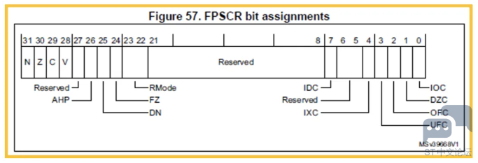

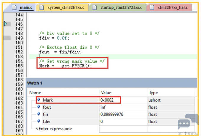

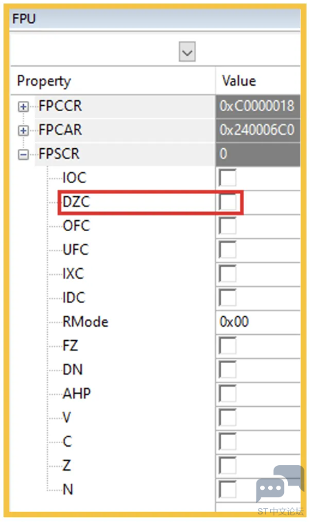

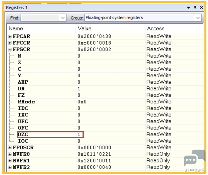

8 E. M" B/ P  R8 W: c浮点数的除0操作,没有专门的Hardfault触发机制,也就不能产生中断,只能通过对FPU单元的读取进行判别,而且在调试模式下,通过IAR读取寄存器的结果是正确的,而通过Keil的读取会有错误,实际已经发生了浮点除0操作,但Keil的FPU->SCR寄存器DZC没有置位。
# h, W7 z# B3 Y7 X
▲ 图7. FPSCR寄存器

▲ 图8. IAR的浮点除0后DZC标志位置位
7 C' ~7 F3 r; G0 D* T2 ?
! o: L( M( X! T# ?% |( b% I+ P
▲ 图9. Keil浮点除0后DZC标志位有误
0 g- T$ L' W  c
  ~/ `# j9 n- c0 ~6 ~) C
读取FPSCR寄存器,返回错误码0x02(除0操作)。
; c, P2 u+ s* D8 ~7 l/ }' @) y, R; Y1 L, q
; ~4 {' h/ _% g0 R% p
▲ 图10. 读取FPSCR
