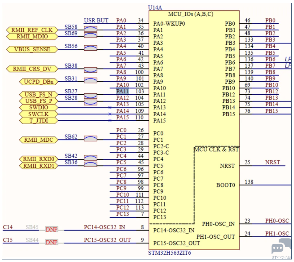

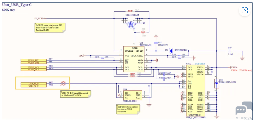

( R5 e! E- d7 A$ h下面是NUCLEO_H563ZI USB Type C接口原理图:! y4 c1 k! D' P# c4 d
* V" ~: T% F- @2 V4 ^4 T
5 s; c; j" m# r; I1 f' U
$ Q/ H2 M8 y$ r1 v3 w) Z

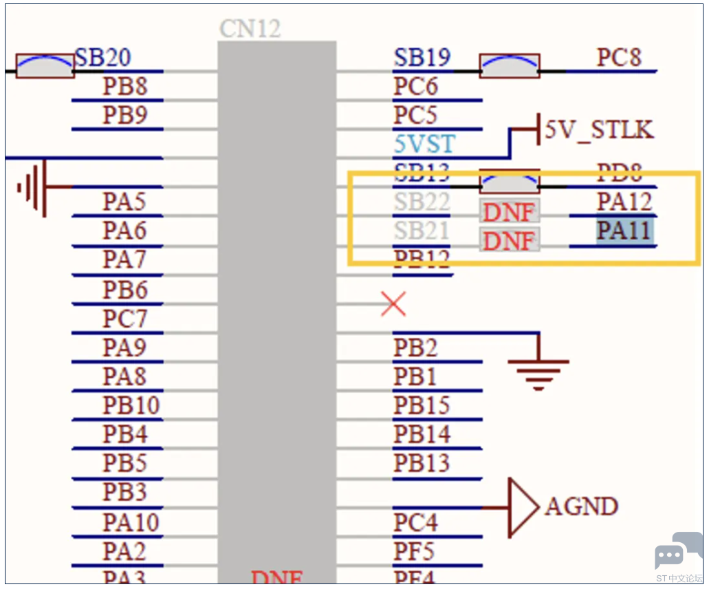

由于不使用PD功能,需要对NUCLEO_H563ZI的电路进行改动,在开发板上 PA11、PA12连接到了使用PD功能的Type-C接口,因此需要做如下的硬件修改:需要把SB27、SB28上的两个小电阻换移到SB22、SB21的位置,这样做是把  PA11、PA12连接到开发板的CN12上,然后就可以接USB线了。

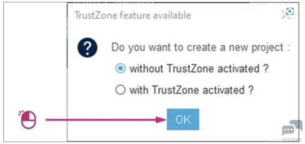

第一步:开始一个新的不带trustZone工程:

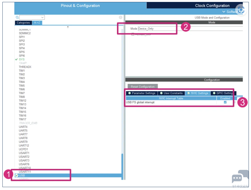

第二步:配置USB外设,基本上选择默认配置,同时使能USB的全局中断。

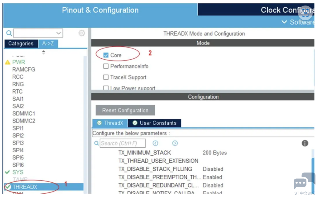

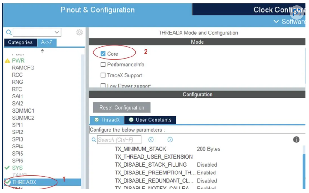

第三步:配置ThreadX外设,使能Core,其它先选择默认配置。

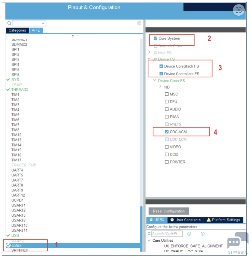

第四步:配置USBX:
3 Y# r* y8 P, @4 z+ x& c
1. 使能Core System。
4 ^- N+ i" A' K4 Z; t4 M
2. 在UX Device FS中,选择Device CoreStack FS和Device Contronllers FS。
4 A, ]- Z6 M* R3 j
3. 在Device Class FS中,选择CDC ACM。
( {  N. }; F$ }  s- L8 s# d  Q

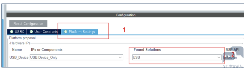

5. 其它的Platform,选择USB。
! R& H0 A/ a6 _' d; R: D1 @
20.png # a% Y- c( `$ I; _

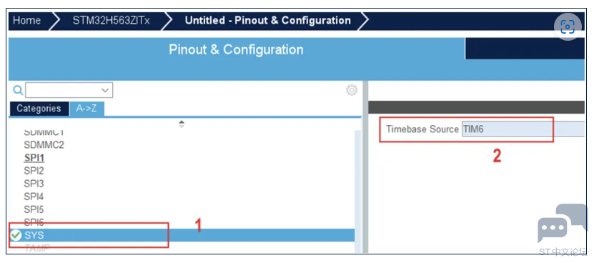

第五步:配置SYS,选择TIM6作为系统滴答时钟的时钟源。

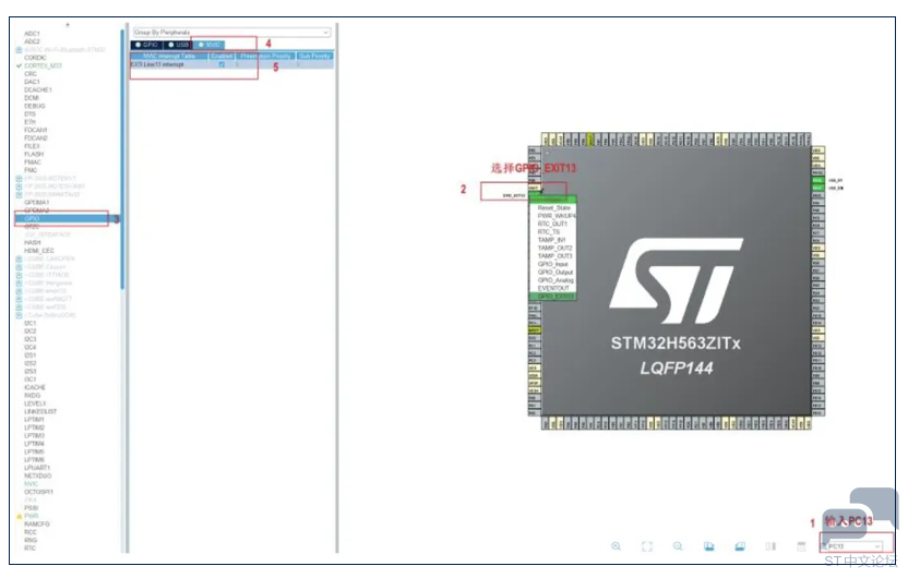

第六步:为了模拟USB的断开也连接,使用一个GPIO来控制USB的断开和连接 (GPIO_EXTI13);并且使能外部中断。

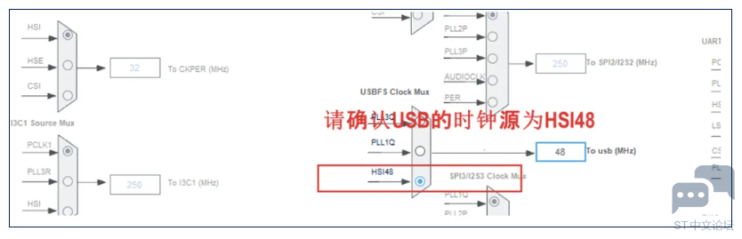

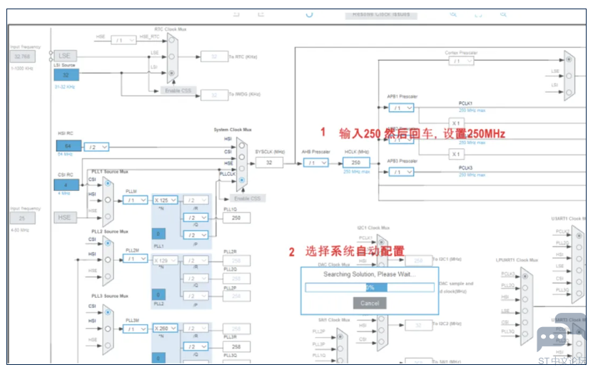

第七步:配置时钟,选择默认时钟源。配置系统时钟为250MHz。
2 g% Z: L7 m" l- s$ U
0 a4 P$ [, A  U
23.png # x" f9 d# i8 M. W" ]8 L
% T% {8 u- l5 f7 p) u
% X- Y5 k) y9 o% y
请注意:使用HSI48作为CRS时钟,同时注意选择HSI48作为USB时钟源。

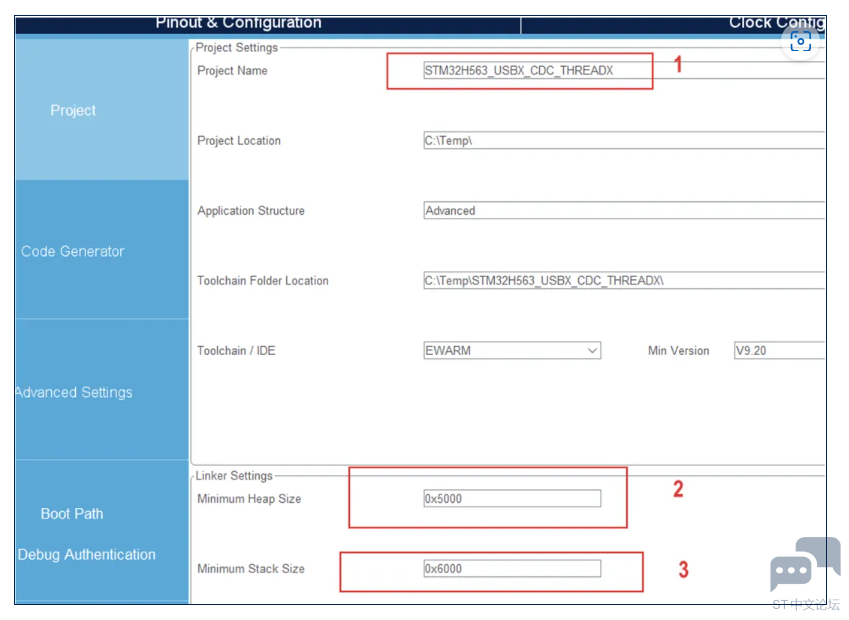

定义一个自己的工程名,由于用的RTOS和USB,所以需要适增加堆栈空间:

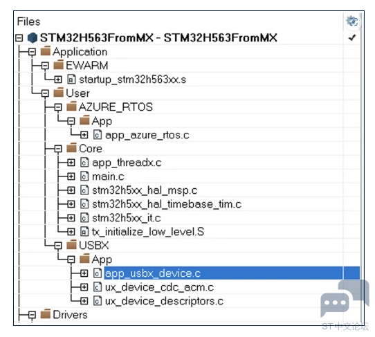

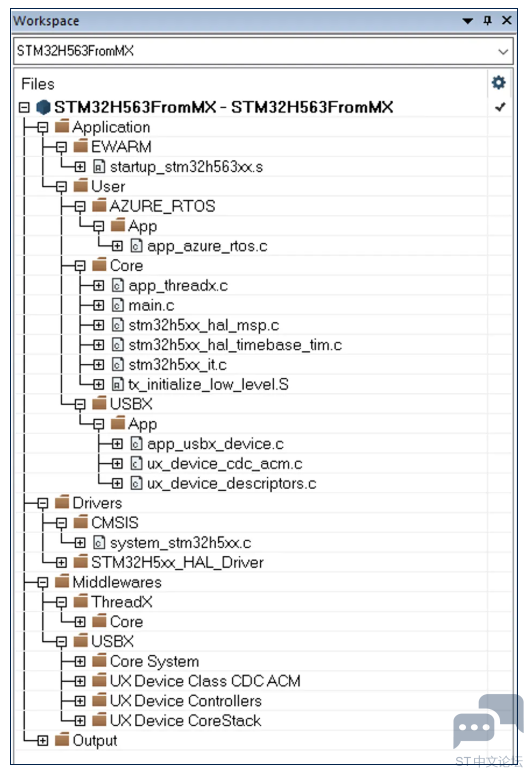

最后生成的工程文件的结构如下:
/ m1 A( v. W4 d( T
5 Z0 N- V6 _" T( t

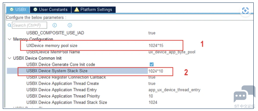

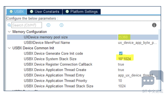

需要调整USBX Device System Stack Size和USBX Device memory pool size的参数。
" w9 j, T$ n3 l# Q7 S+ b4 Q
+ P* L" Q1 u- S8 o4 F. {
7 M) u; r) a- Z% ]- V
调整依据请参考如下内容:
! o& P( h8 t; c( J
( i/ m9 a" `) b, D2 B+ ]2 M
28.png * W* B9 R4 n* w" r! i2 [5 u" a  ]
8 E4 ~6 x9 P; ~3 q+ Z: @
: o" T! k) a0 f% |  Y- m

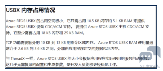

要定义USBX设备内存池(USBX Device memory pool size)大小的内存量,必须考虑以下因素:
& T& b, N, b, @. a+ @
1. USBX设备系统堆栈大小(USBX Device System Stack Size)
4 |% G0 n0 h/ @7 k
2. USBX设备应用程序线程堆栈大小(USBX Device Application Thread stack size)
  }7 s9 `! g6 g6 Q- k/ d
3. USB应用程序创建的线程堆栈
+ l* j- h: e  g4 T( U
4. 以及RX和TX缓冲区
: O$ @, Z, [! I, n; j8 ]3 b# h

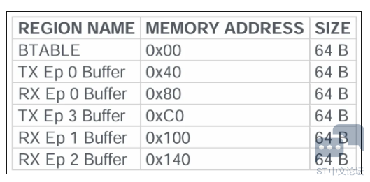

先调用MX_USB_PCD_Init()来初始化USB外设;然后使用HAL_PCDEx_PMAConfig(…)进行配置,该函数为STM32H563配置专用USB RAM内存中的PMA(packet memory area),在本例中,端点为0 IN/OUT ( USB标准控制端点)、端点3 OUT  (CDC数据输出点)、端点1 IN  (CDC数据输 入端点)和控制端点2 IN ( CDC 命令端点)。PCD_SNG_BUF参数意味着我们为端点使用单个缓冲区,这是必要的,因为我们在双向模式下使用端点。最后,该函数的最后一个参数是PMA地址,缓冲区大小为64Bytes。
" U* u; X% p# }  H3 n
+ ~7 K% I$ ~4 j3 I
5 a! A9 v8 t- U1 n- _8 W
使用内存的第一个地址来存储BTABLE,它是端点缓冲区的地址列表。BTABLE为每个端点存储8个字节。由于STM32H563有8个端点,因此它最多可以消耗64字节。
: f1 D! D/ s, V6 p
0 t2 v+ O! i. k) o( K9 s8 v
' d9 }6 q  G- y+ V
7 _* d4 X/ |8 T2 p
在本例中,我们使用从0到3的端点,因此可以不使用剩余的其余部分。如果需要可以减少TX Ep 0缓冲区的偏移量,优化内存的使用。但是,按照这个表,您可以毫无问题地分配所有8个端点缓冲区。

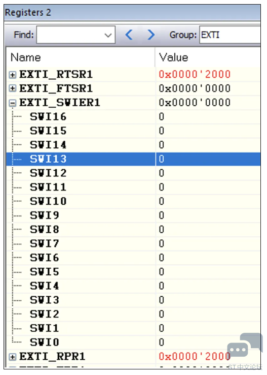

客户第一版的硬件产品板上无PC13按键,要手动触发按键中断,需要在下面蓝色栏中写‘1’,然后按下键盘中的回车键来模拟按键按下的动作。(NUCLEO_H563ZI硬件有这个按键,可以直接使用这个按键来生成按键中断)。
1 w5 |: E& f) |1 f* k! V6 h
0 X9 y+ T0 H8 i3 a+ B6 O! E: G
2 }+ t8 ^  c7 @/ i, f

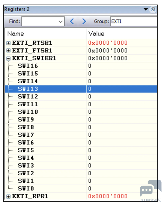

或EXTI_SWIER1.SWI13中写1回车后:
' k! w  y  o: i4 r; I
5 \" c) H4 X3 I0 d
33.png - N" C( Z/ L+ E9 T
然后产生外部按键中断:

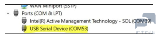

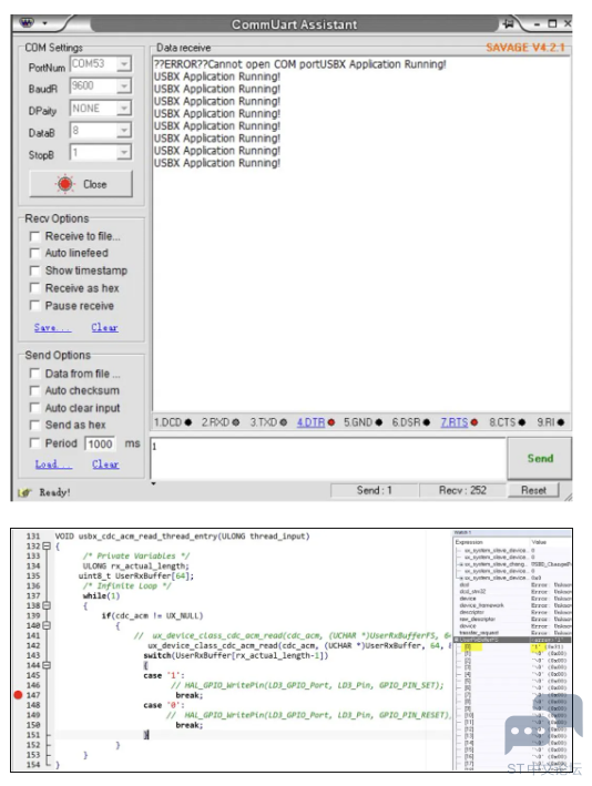

使用USB线连接PC,并且程序全速运行后会看到识别的端口号:
9 b: ^; \7 U5 H) Y$ Z- A8 _; o
: z& }7 t( a6 f3 Q5 V. r( Z7 e3 f. |
35.png ; T6 _) I+ E6 d- b( {: P' U2 m
代码运行后在PC端打开UART调试助手,可以看到从虚拟串口接收到的内容,然后PC发送“1”,在usbx_cdc_acm_read_thread_entry函数中设置断点就可以看到接收到的数据:
9 j8 x- k: @1 W% `1 i( c
. m3 h% G. F$ F  O9 |0 D& p
36.png # `- a) A+ z/ K0 b& w4 @
按键(Nucleo_H563ZI 上的 USER蓝色按键)第一次按下(模拟VBUS上电的动作)后启动(resume)usbx_cdc_acm_write_thread_entry和 usbx_cdc_acm_read_thread_entry任务,在第二次按键按下时挂起(suspend)那两个任务。

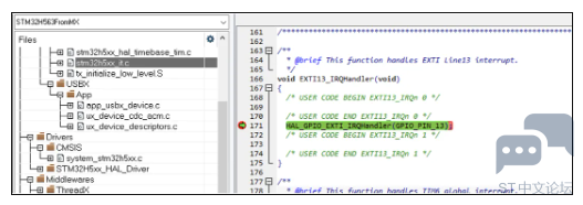

使用时需要根据情况修改HAL_GPIO_EXTI_IRQHandler(GPIO_PIN_13)函数,以实现使用Vbus上电代替第一次按下Key的功能,Vbus掉电代替第二次按下Key的功能。

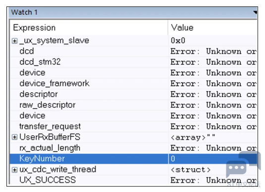

代码调试时Vbus上电(第一次按键)和Vbus下电(第二次按键)之间需要暂停程序,然后在调试状态下,在观察窗中修改KeyNumber的值从0到1;Vbus下电(第二次按键)后需要在窗口中改KeyNumber为0:
