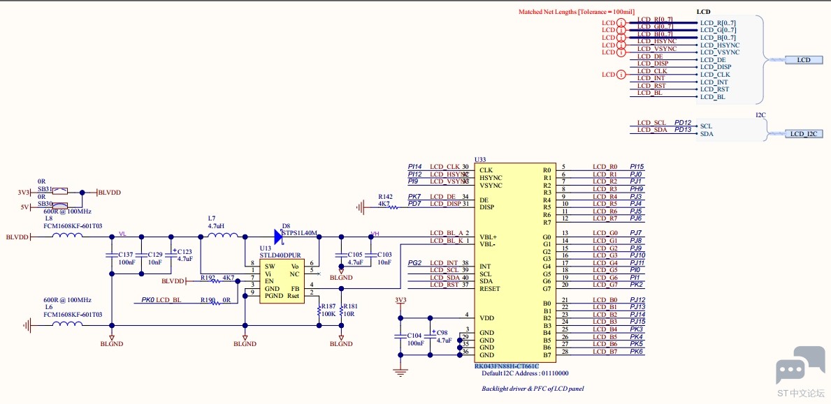

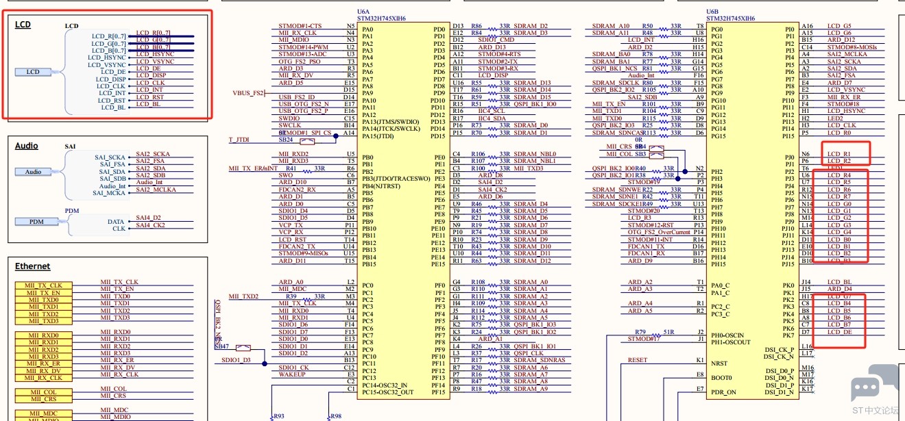

我们在之前适配FreeRTOS工程的基础上继续更新,添加LCD模块的显示功能验证。STM32H745I-DISCO 开发板上集成了4.3寸的TFT 480*272 的RGB显示屏幕(RK043FN88H-CT661C)。LCD屏幕连接到了了MCU 的LTDC IP,通过LTDC 模块来驱动LCD显示屏,对应原理图如下。

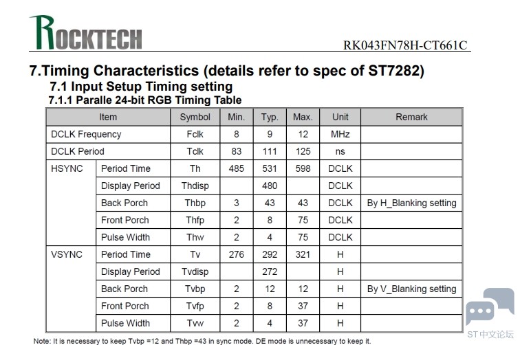

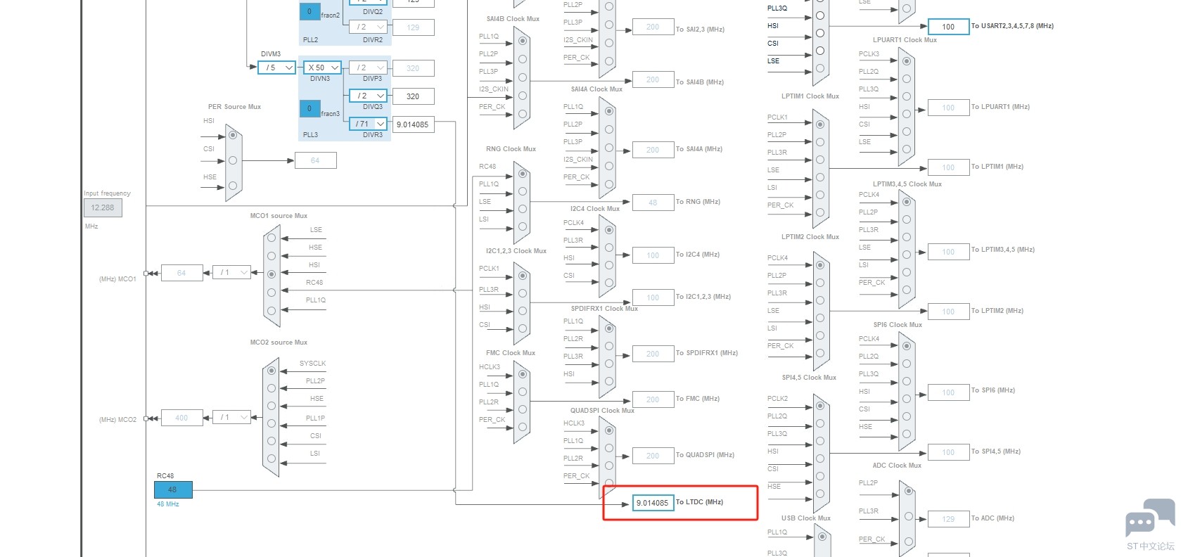

格局上述参数配置LCD 工作频率为8~12M,按照典型值9M来配置
根据上述timing 的参数表配置LCD 的垂直方向的同步参数配置,我们都按照推荐的典型值来配置。

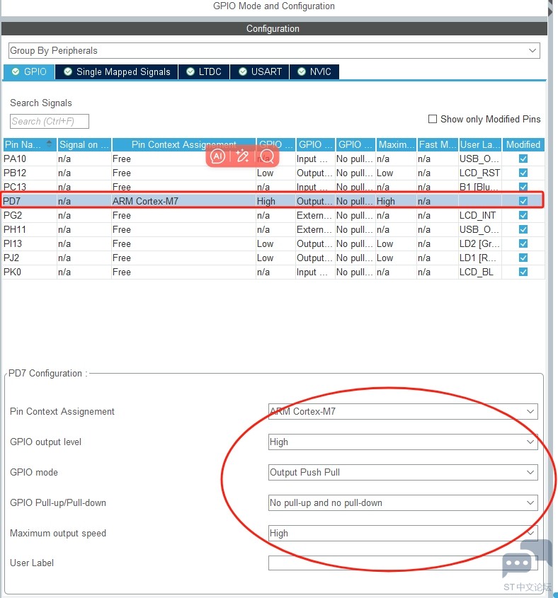

配置LCD 工作模式控制GPIO,屏幕点亮需要拉高对应GPIO.

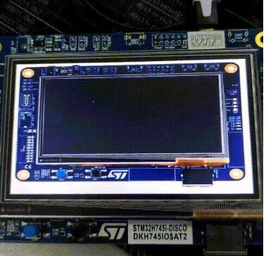

板子验证
在默认task 内添加如下测试代码以1S的周期,刷新显示FrameBuffer

至此已经完成了基础工程(uart 日志打印+ freertos)和底层LTDC的适配,下一步继续GUI DEMO试验适配LVGL.
