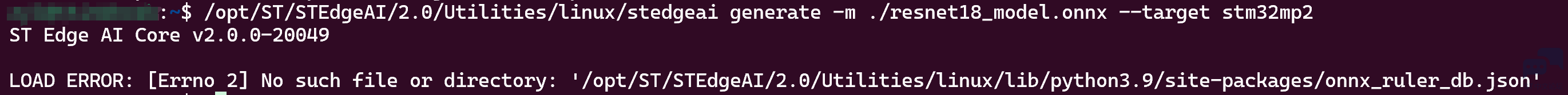

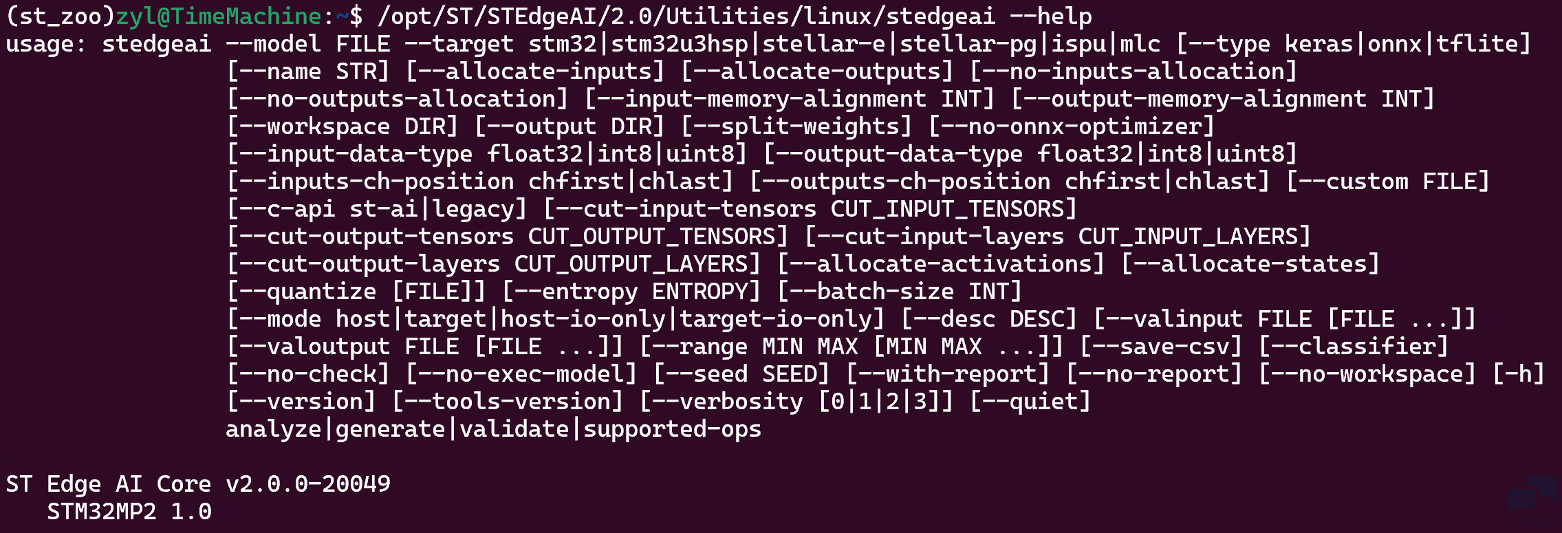

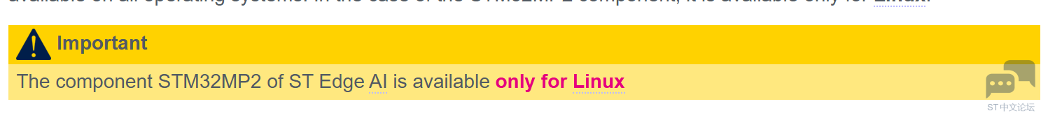

而这个文档里的说明是支持:ST Edge AI: Guide for MPU - stm32mpu
但我下载下来安装的linux版本STEdgeAI-Core安装上运行发现出错:STEdgeAI-Core - Artificial intelligence (AI) optimizer technology for STMicroelectronics products - STMicroelectronics

请问,我用stedgeai进行本地的模型转换报这个错误是为什么?
谢谢
