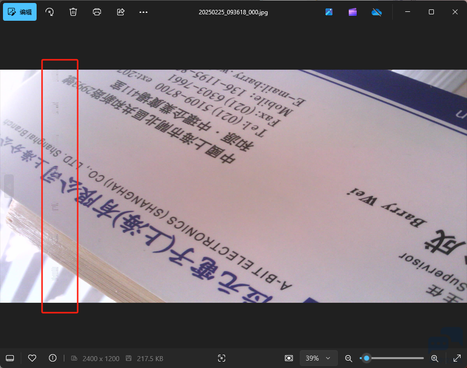

目前在摄像头代码编写与测试的过程中遇到了图中的问题。
在保持其他参数不变的情况下,这个问题目前只在分辨率1920+1080和2400+1200上发现。上图是2400+1200,分辨率1920+1080上的横纹比这个浅。其他分辨率从320+240到2592+1944都没发现这中情况。
通过摄像头的寄存器上下左右翻转图像,横纹始终处于这个位置。
调整PCLK时序没有效果。
在保持分辨率不变的情况,变化拍摄环境提升图像的字节数,横纹不变。
尝试调整了GPDMA和DCMI的逻辑、UART的逻辑,也还是一样。
目前认为是摄像头数据在传输给主机的过程中出现问题。怀疑是外部有什么干扰(但是这个横纹太规律了),或者代码中搬运数据的逻辑有问题。
请问有大佬见过这种情况吗?

承如你说的,这个太有规律了。 所以有条件的话,分别测试一下吧。(交换测试也很有意义)
单独测试,用其他平台或厂家的方式,看看是否还有这个现象。
用其他芯片的平台也试一下看吧。
