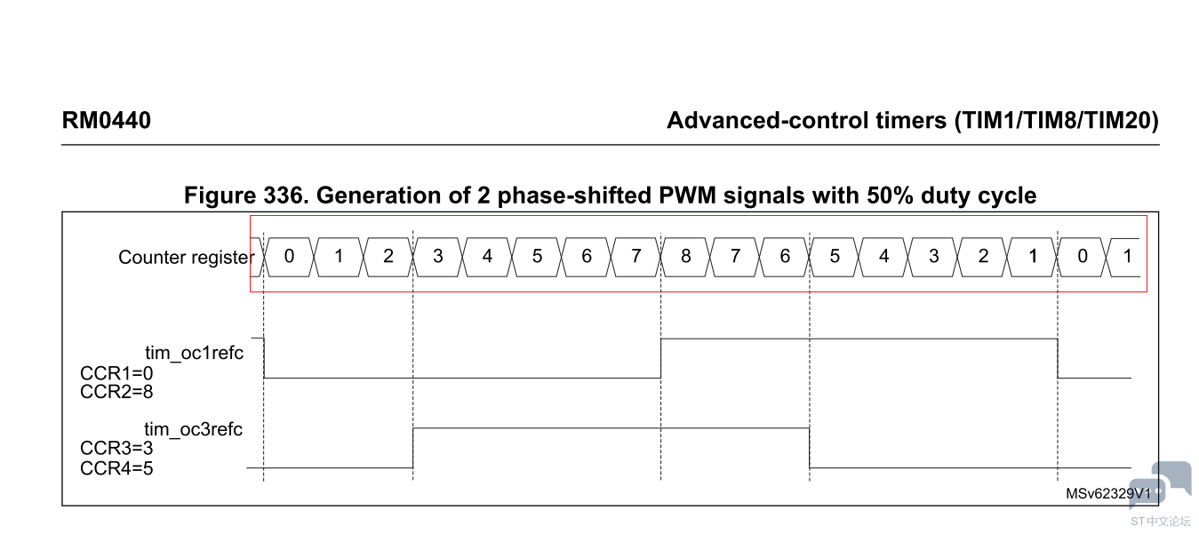

butterflyspring 回答时间:2025-7-9 09:36:52
从手册上看,这是一个意思。
手册上专门有描述的。
在这个PWM下的例子图示也能看出来。
