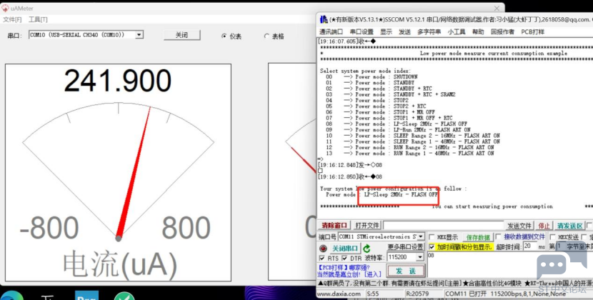

STM32U0系列主打低功耗的产品特色,在官方的示例中特地给出了各种模式下的电流测试。因此结合手的工具先进行功耗测量。

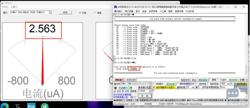

2、STANDBY2 l+ d8 r* Q5 F4 T& U
7 _: J) U, J1 g4 e2 W3 B1 ?7 I8 X4 N
  b) t8 d# p3 @

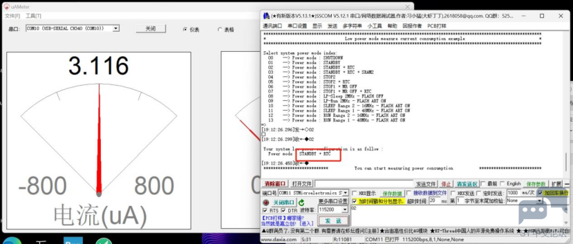

  m1 N! s$ e' N0 @& {3、STANDBY + RTC
) j# d. i$ a' x6 _; G8 ]) m+ r# w: P' j+ m" w$ |
1711848471849966.png % @# F% O' E' w) F. n" ]! E
# T, _" v# ]3 b# W. E: D5 E- ^

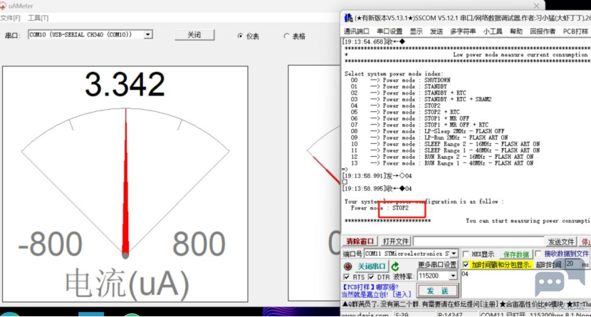

4、STOP2' Y' y: y0 \7 b( v3 [2 i4 A4 P# W7 O
/ [, z' \' c; c) w0 Y7 p" b
1711848508369133.png ' v2 ^% C; u, m0 a

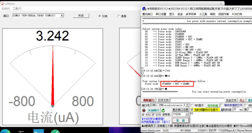

7 n, R% n% x  Z7 ]' g5、STANDBY + RTC + SRAM2
7 g+ R$ Y9 h5 ~, u( z: r, g$ n$ i$ v
& P7 X" s! K, R# r( r( [# j
% M$ ^3 G1 ^+ \& V6、STOP2 + RTC
+ R6 _* |( @: @8 f& K( o2 E
  q( X/ \7 V$ |  O$ G5 w; A) x- O% d 1711848584336412.png
; k# I# l# x3 z0 d% w, s6 e6 g' k9 }( j  w; X' y

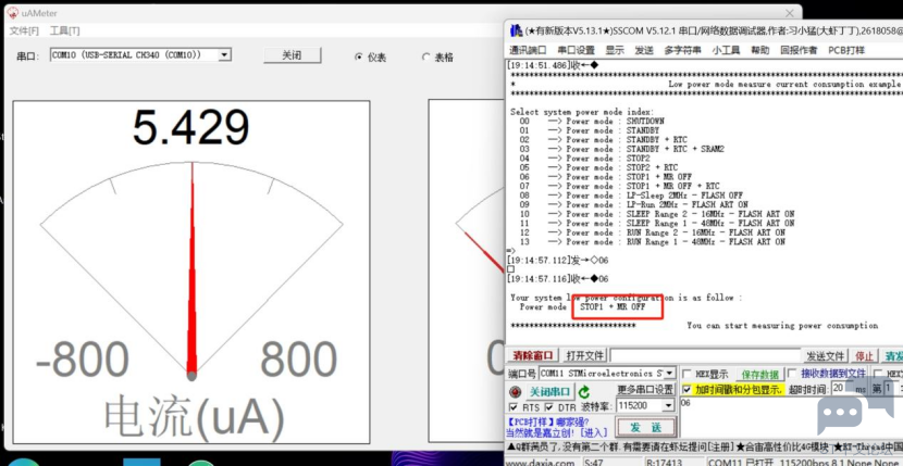

7、STOP1 + MR OFF
. Y" t/ r- F; \; c% d1 ?! O6 g  r' W" U/ J( ~3 o; m' [  P; C
" i; \" l8 A' C  @0 F/ I5 i7 z- G# h, s3 n" |2 [6 ~4 T# Y
8、TOP1 + MR OFF + RTC
5 d- K; i$ ~! K& ^' p8 c  c0 k. O. M- ^8 Q' J2 D$ [) @& u
. ]$ Y. t1 F3 v. G$ r( j1 i
; |  l6 k3 D! j9 }' L. z6 ^9、LP-Sleep 2MHz - FLASH OFF
6 _8 B  u6 d5 `5 r/ C( \
1 b/ f; H! g# `0 e) ^+ a2 C

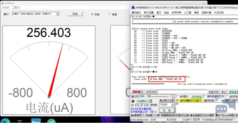

& j+ U* C$ A8 j* k: u10、LP-Run 2MHz - FLASH ART ON
& ]. X, V3 I# t/ N' ~* a* v
0 H6 `; L/ e  ?9 I+ Y& ~8 U3 ^- E: p/ k 1711848710498557.png 7 [- g$ d$ p) `" q4 a

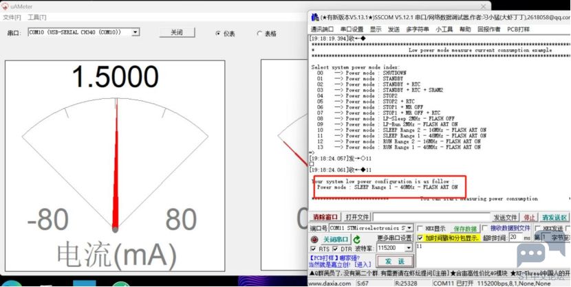

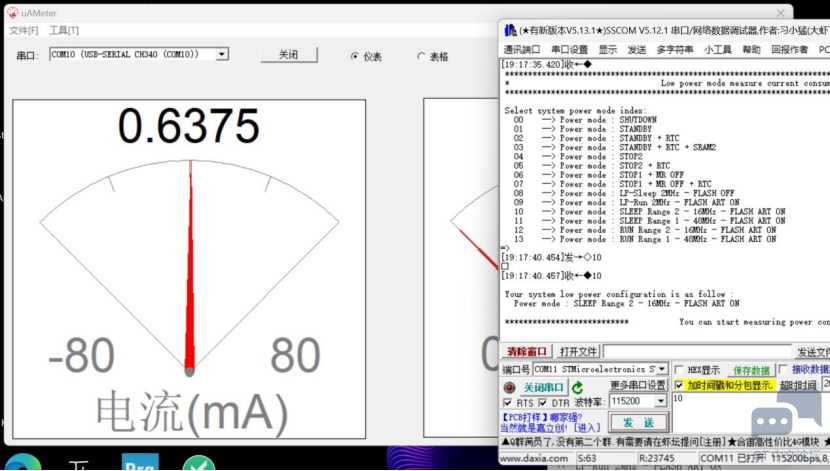

) A' j8 K1 [6 A7 s/ z11、SLEEP Range 2 - 16MHz - FLASH ART ON9 D  i% B5 n7 S% [5 x
! T" @$ k9 B* a! D& ^ 1711848741658030.png & L: M7 \( d2 t  [6 y
- n) g" {$ j- H$ Z
12、SLEEP Range 1 - 48MHz - FLASH ART ON
3 n5 F) j. [5 e6 n" q* P: O% Z) V3 P- O8 Z
6 V( w2 \9 p. i# K  A5 {

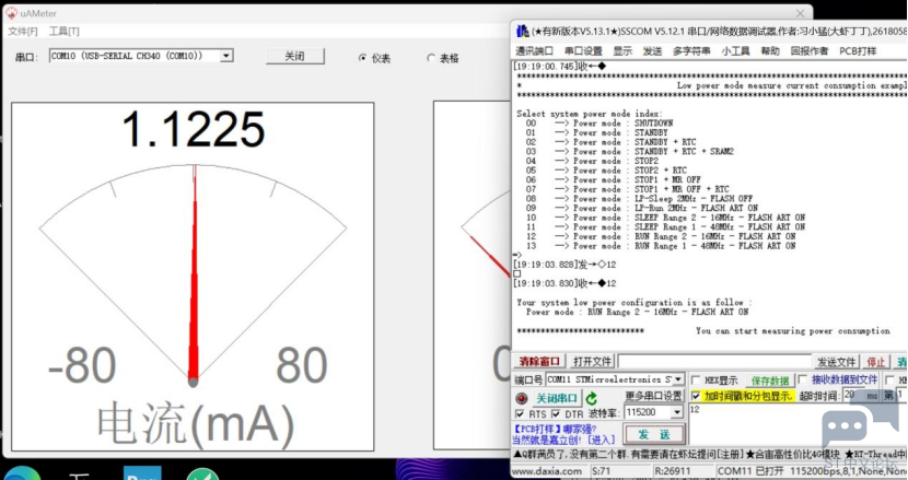

* A( l; J2 i! ~. w( ~; K; g13、RUN Range 2 - 16MHz - FLASH ART ON
: ~3 `. Q; }& E+ e- o
; ^" I- l* C, p9 y) }* w0 ^5 @: c 1711848794572789.png * C, n/ C, ?7 r( S, c
* d# X6 }  M, @- Y. p8 R0 x$ H4 I

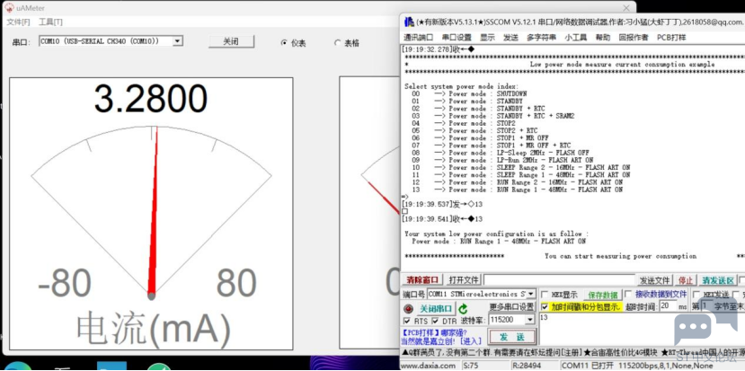

14、RUN Range 1 - 48MHz - FLASH ART ON
; u7 K9 A2 g2 g2 z$ R* W- n$ Z5 T! T; q" i' x
) w: G4 _) B' e  t

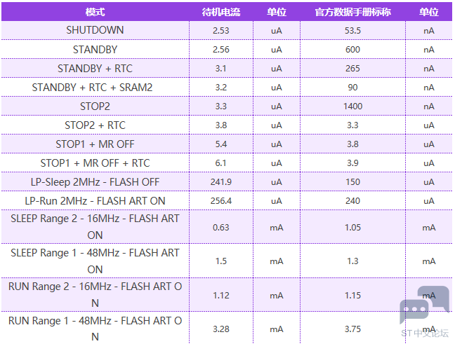

8 j* S. Q  L% H1 I3 O【测试结果】
. V  O) N$ q5 z/ t. ?8 `) s8 w: T  I( I
根据以上测试结果,以及官方文档《DM01038355_EN_V1.0》的数据手册进行对比,汇总如下:
5 i2 m, q: K. h# }: E  V! P
; [$ g' l6 G. F% B4 `) [0 P+ t& ]【小结】! z0 M" f+ V7 e2 R
3 G" |- j8 [9 [5 u4 p  ?& Y" k运行与低功耗的模式下面,基本与官方的数据手册一致,但是在stop模式下面,特别是关机与standby模式下面,相差比较大,没有得出与官方手册的功率一样,有可能是我的电流表的精度的问题。( M4 }1 ]$ f0 n; C1 ^) V- q
3 I6 Y' s6 B. _* U7 S
总之,STM32U0的功耗方面是非常优秀的,特别适合在电池供电的场合使用。: w4 W6 T5 P# P

小萝卜啦啦啦 回答时间:2025-3-6 08:47:41
是不是设备的最小测量精度不够,所以nA级电流无法正确采集?
可以看一下设备的技术参数,我之前用PPK2也是,他的最小检测电流就是2uA,再小他就无法检测了
