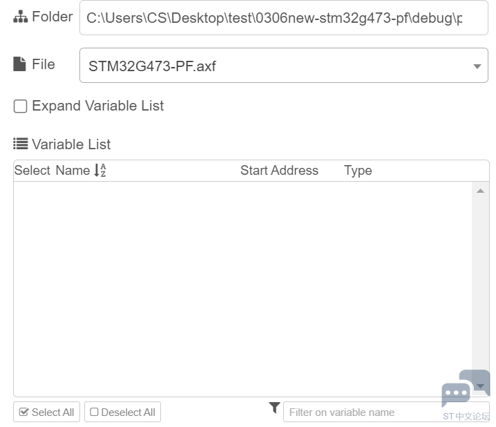

想请教各位前辈:
最近想使用STM32CubeMonitor监控数据,在添加.axf文件的链接后,无法识别到变量;
首先可以确定.axf文件的路径是正确的,且没有中文路径;
另外,确定添加了全局变量;

STMCU-管管 回答时间:2025-3-10 13:52:40
  • 检查编译器配置 :
    • Keil MDK :确保 Options for Target → Output → Debug Information 勾选。
    • STM32CubeIDE :确认 Project Properties → C/C++ Build → Settings → Tool Settings → MCU Post build outputs → Generate Debug Symbols 启用。
    • IAR :在 Project Options → Debugger → Download 中勾选 Use flash loader 和 Generate debug information。
  • 验证方法 :
    • 使用 arm-none-eabi-objdump -t STM32G473-PF.axf(需安装GCC工具链)查看符号表,确认变量是否存在于输出中。
