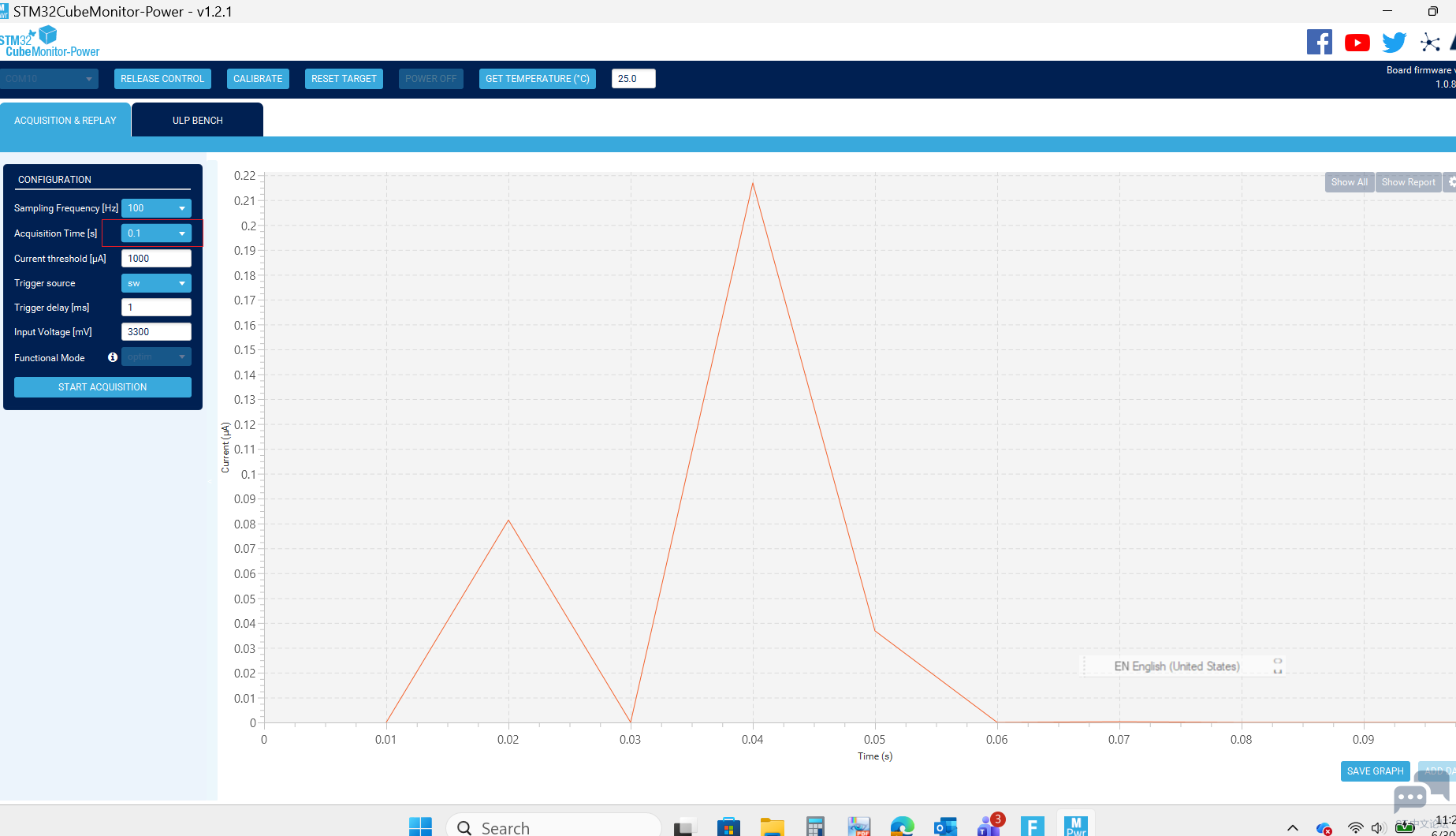

我使用 STM32CubeMonitor-Power 软件搭配 X-NUCLEO-LPM01A 扩展板,固件版本 v1.0.8,在静态电流测量模式下出现故障。 在板载独立单机模式(Standalone)下,静态电流读数正常稳定,符合预期; 通过 PC 软件控制设备、点击Start Acquisition启动采集后,测量仅持续约 0.1 秒就自动停止,无任何报错弹窗; 动态电流测量模式采集则完全正常,无提前中断问题。 由此可判断硬件与测量通路本身工作正常,故障仅出现在软件受控下的静态测量模式。 请问有什么可行的解决办法?

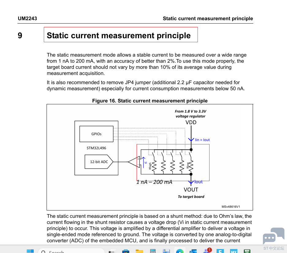

X-NUCLEO-LPM01A 本质上就是利用STM32的ADC测量电流的硬件平台,如下图所示。

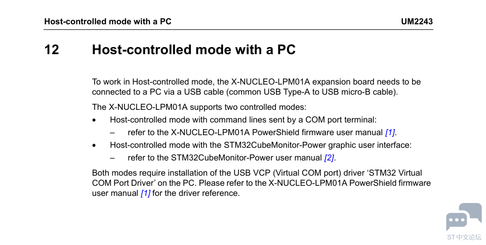

它将结果通过USB VCP 传给上位机,也就是STM32CubeMonitor-Power  软件。 理论上是没有硬件关系。
所以你测量的目标板是什么,动态还是静态测量,测量范围是多少,可以参考厂家的用户手册,保证硬件连接正确,测量范围合适。
另外上位机软件下载新版本,注意采样频率和采样时间的设定即可。获取时间不要选择0.1s。
