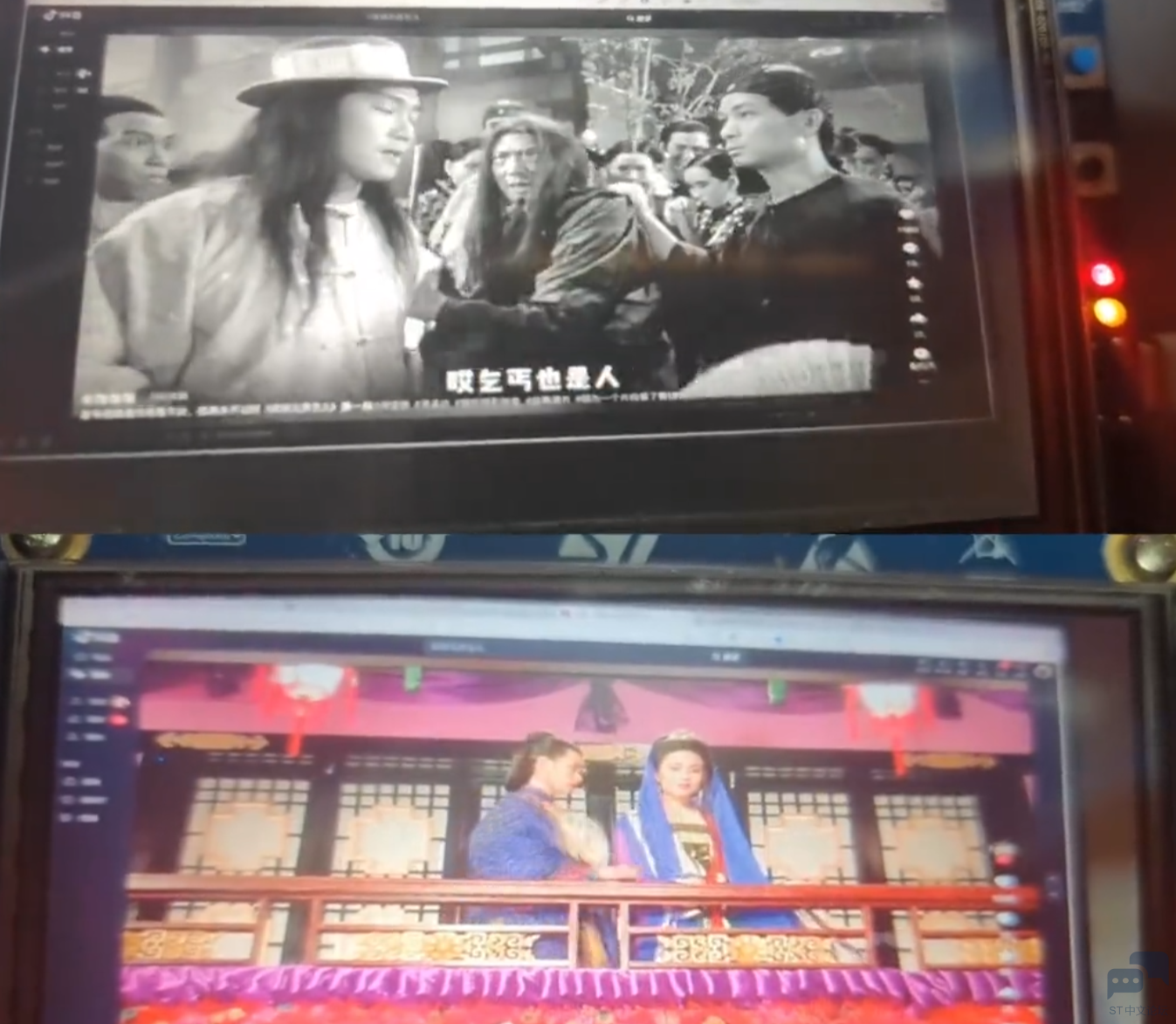

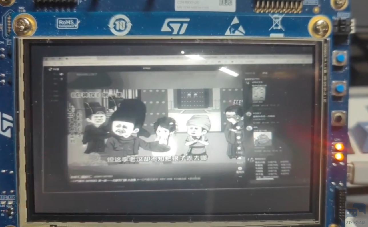

但是摄像头获取的是黑白图片,本期我们介绍ISP并且利用STM32N6的ISP库实现色彩调整。
图像对比如下:

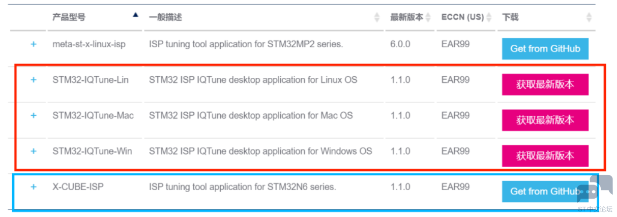

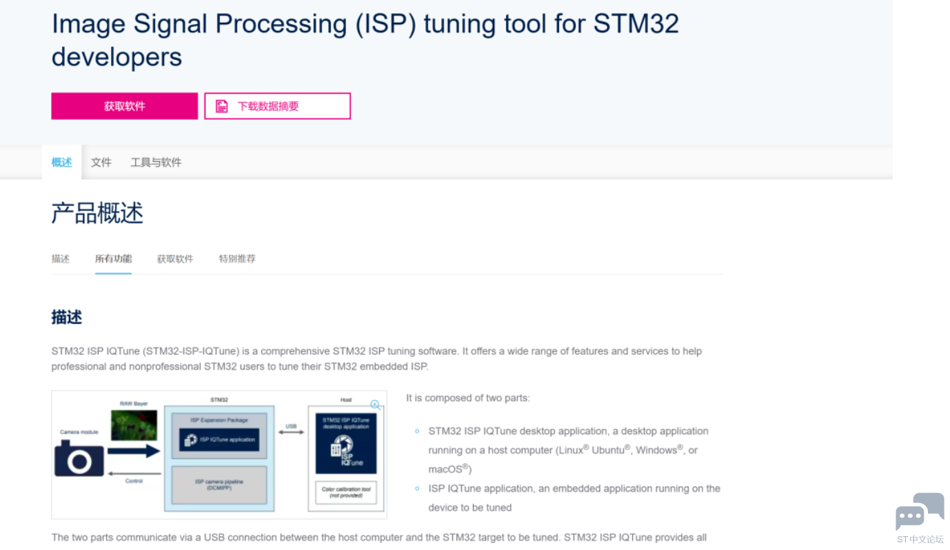

    ST推出其ISP工具:STM32 ISP IQTune
其是一款用于STM32微控制器的图像信号处理器(ISP)调校软件,用于图像质量优化,支持实时预览,自动调整和色彩分析。
它提供了三个平台的客户端以及为STM32N6专用的库,本期我们移植X-CUBE-ISP到我们的STM32N6开发板中。

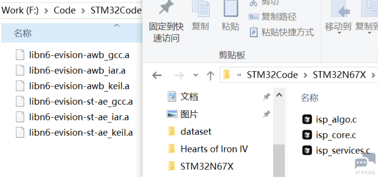

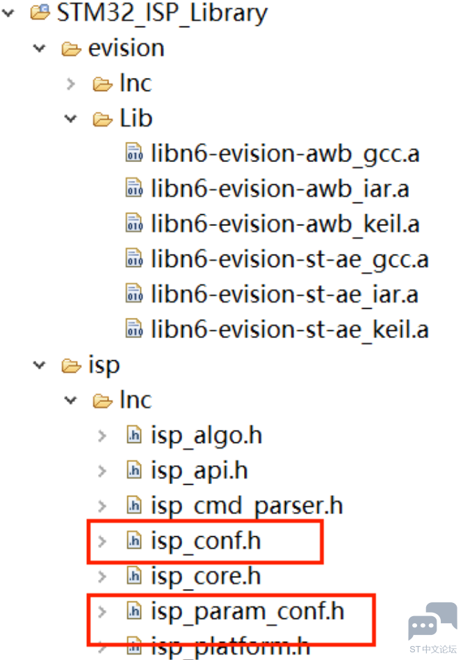

X-Cube-ISP主要包含了几个.a静态库文件以及ISP的驱动API。
将所有文件添加到工程中,修改isp_conf.h和isp_param_conf.h的文件名(去掉templete)。
