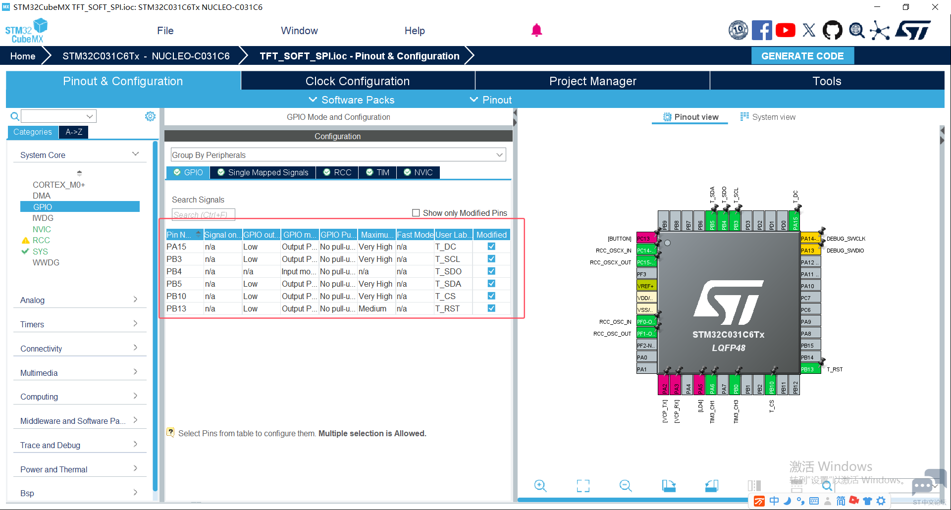

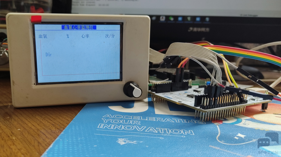

开始准备启用SPI外设来驱动一块3.5寸的TFT彩屏,但一直调试不出来图像,只好改用模拟SPI来驱动。下面是GPIO的设置:

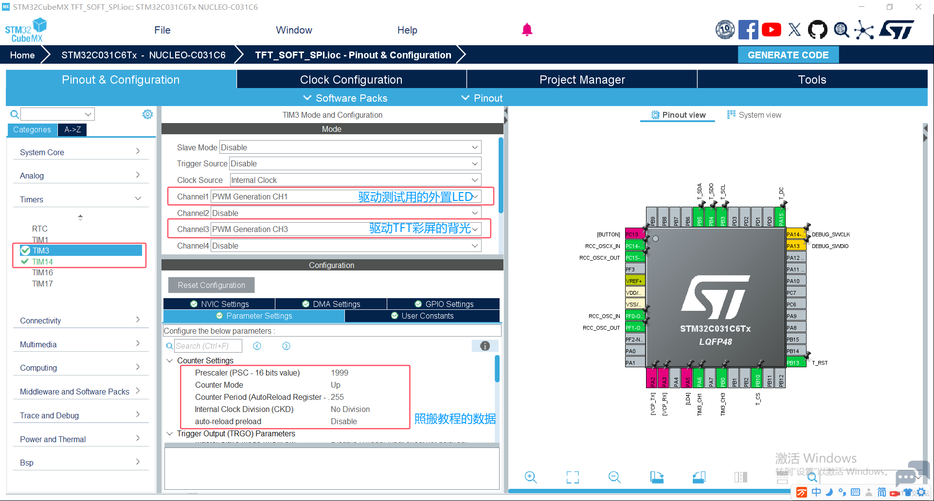

彩屏的背光是用PWM控制亮度的,通过TIM3的通道3来控制:
彩屏转接板上SPI的接口排列如下:

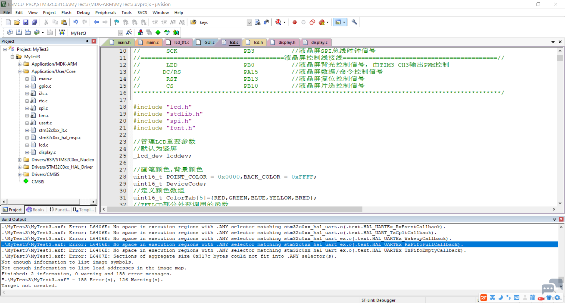

代码是从其他应用中移植过来的,可是一编译就出错了,原来是内存不够用:

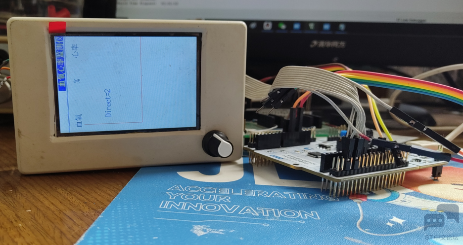

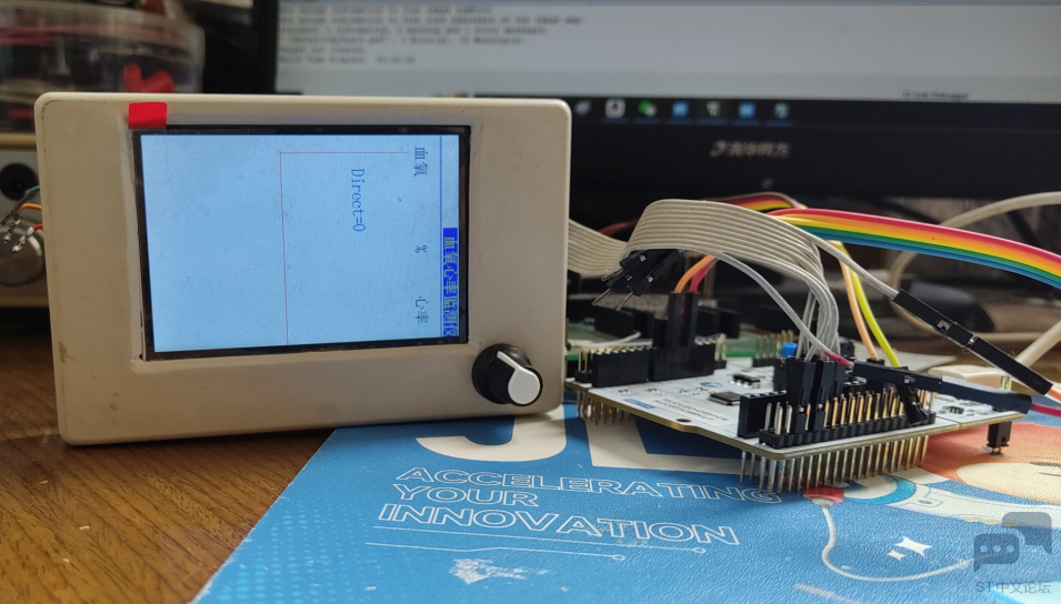

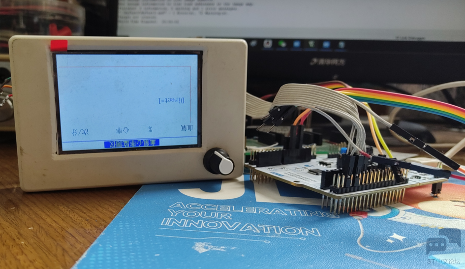

只好优化驱动代码,并删除了其它的测试代码,最后勉强编译成功。以下是四个方向显示的照片:
