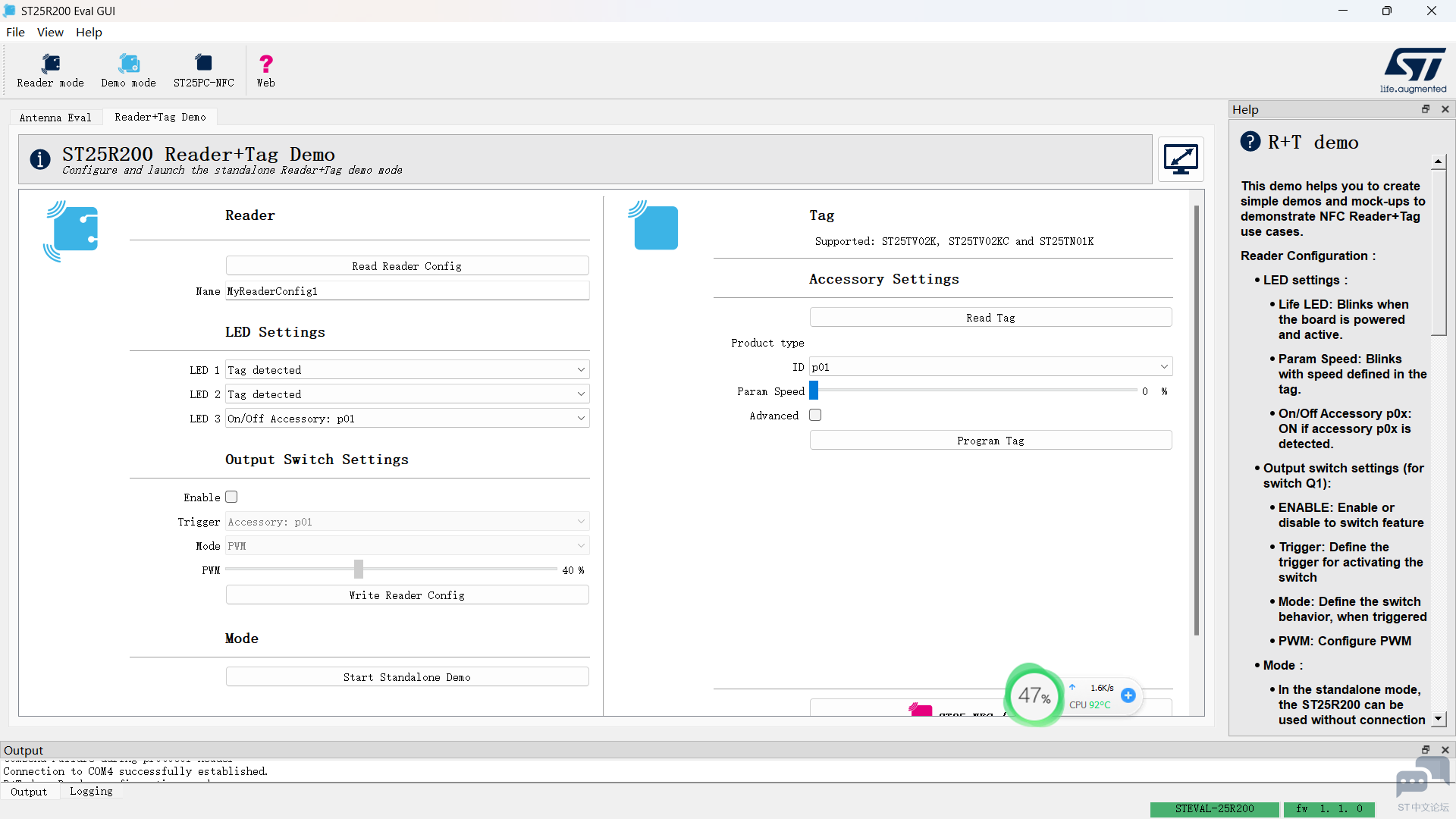

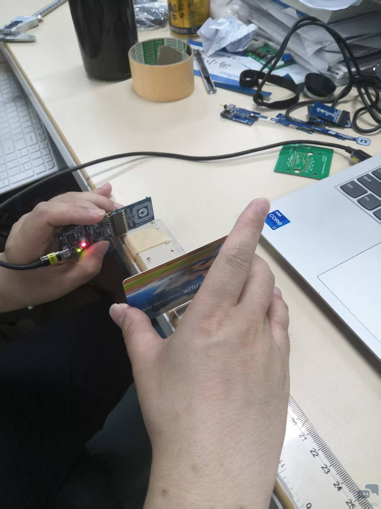

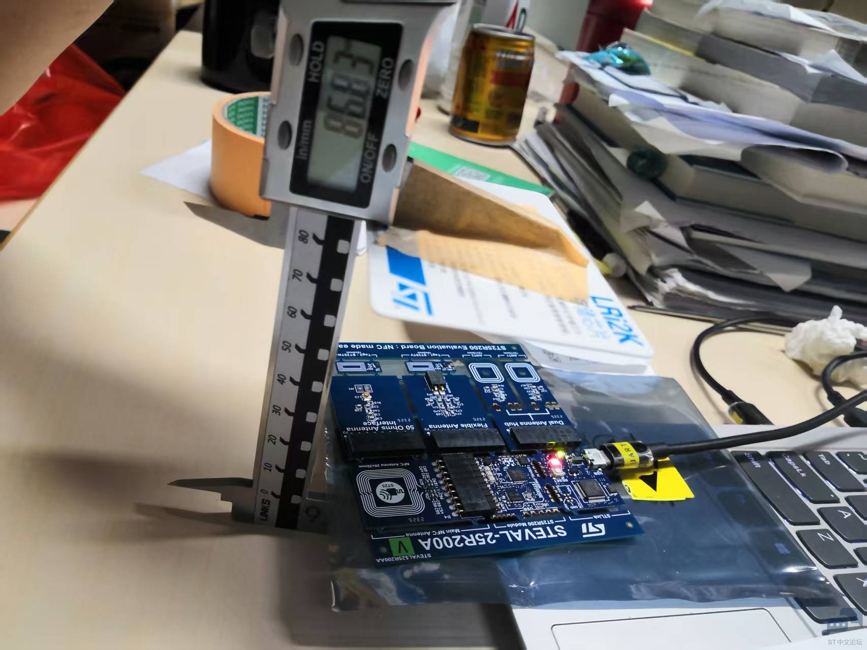

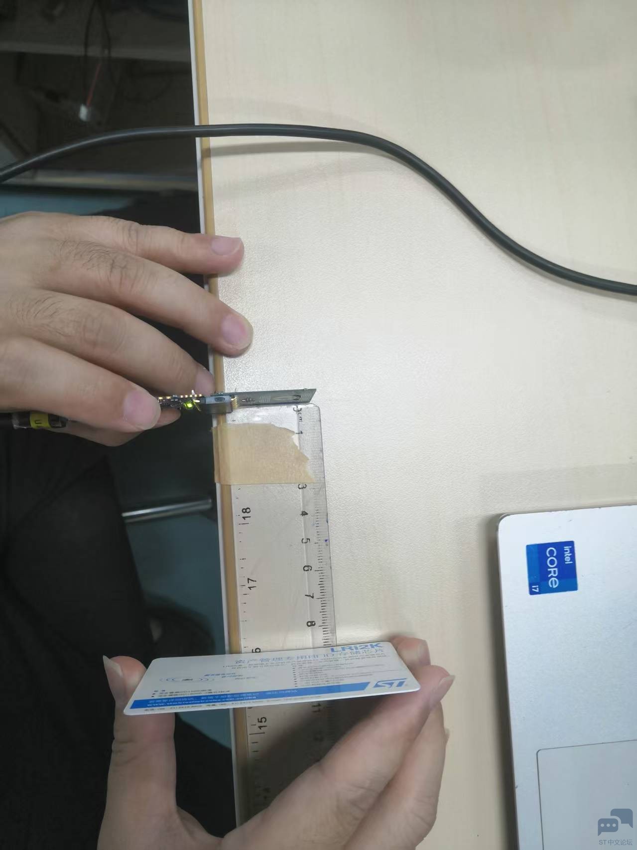

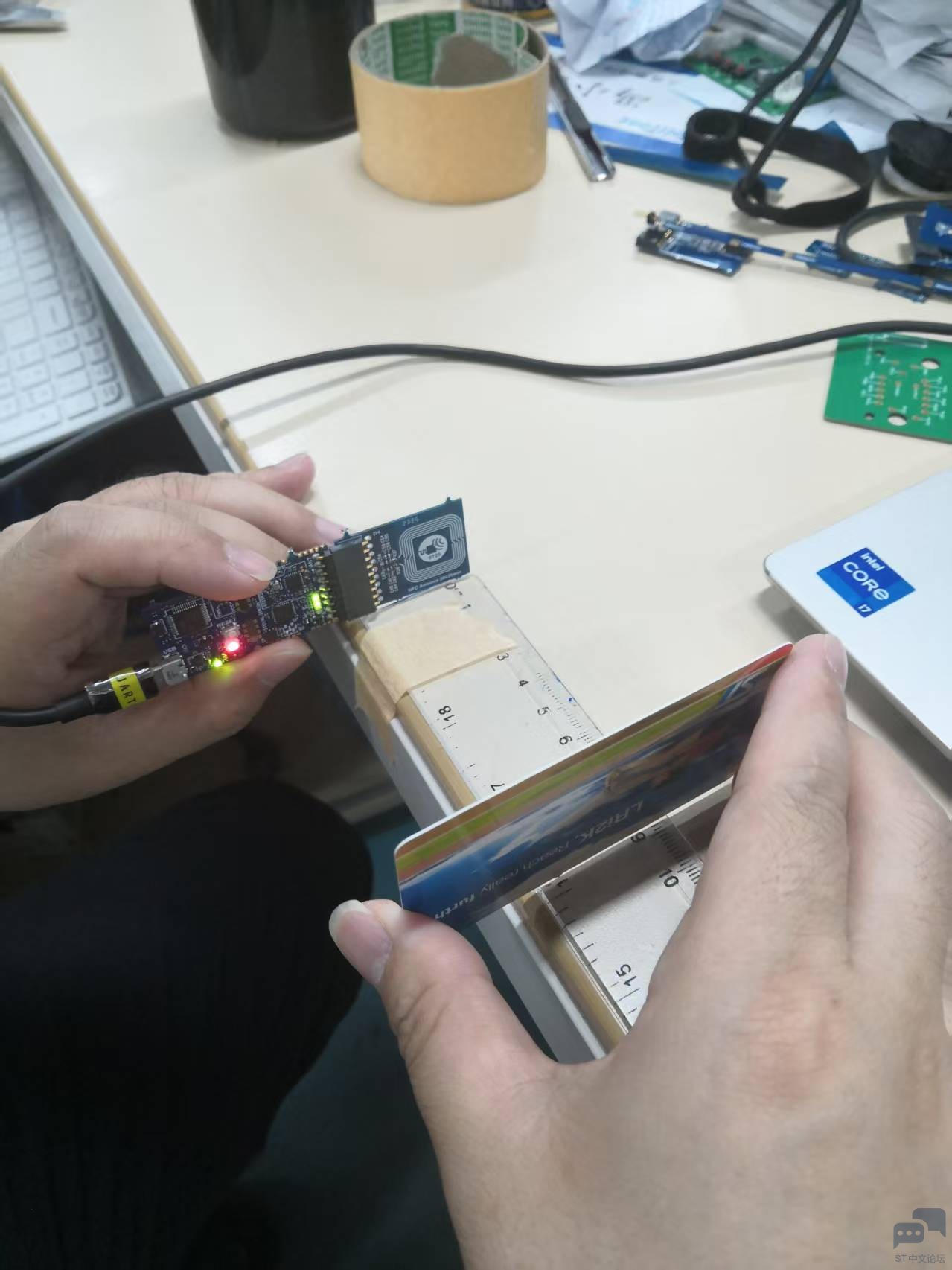

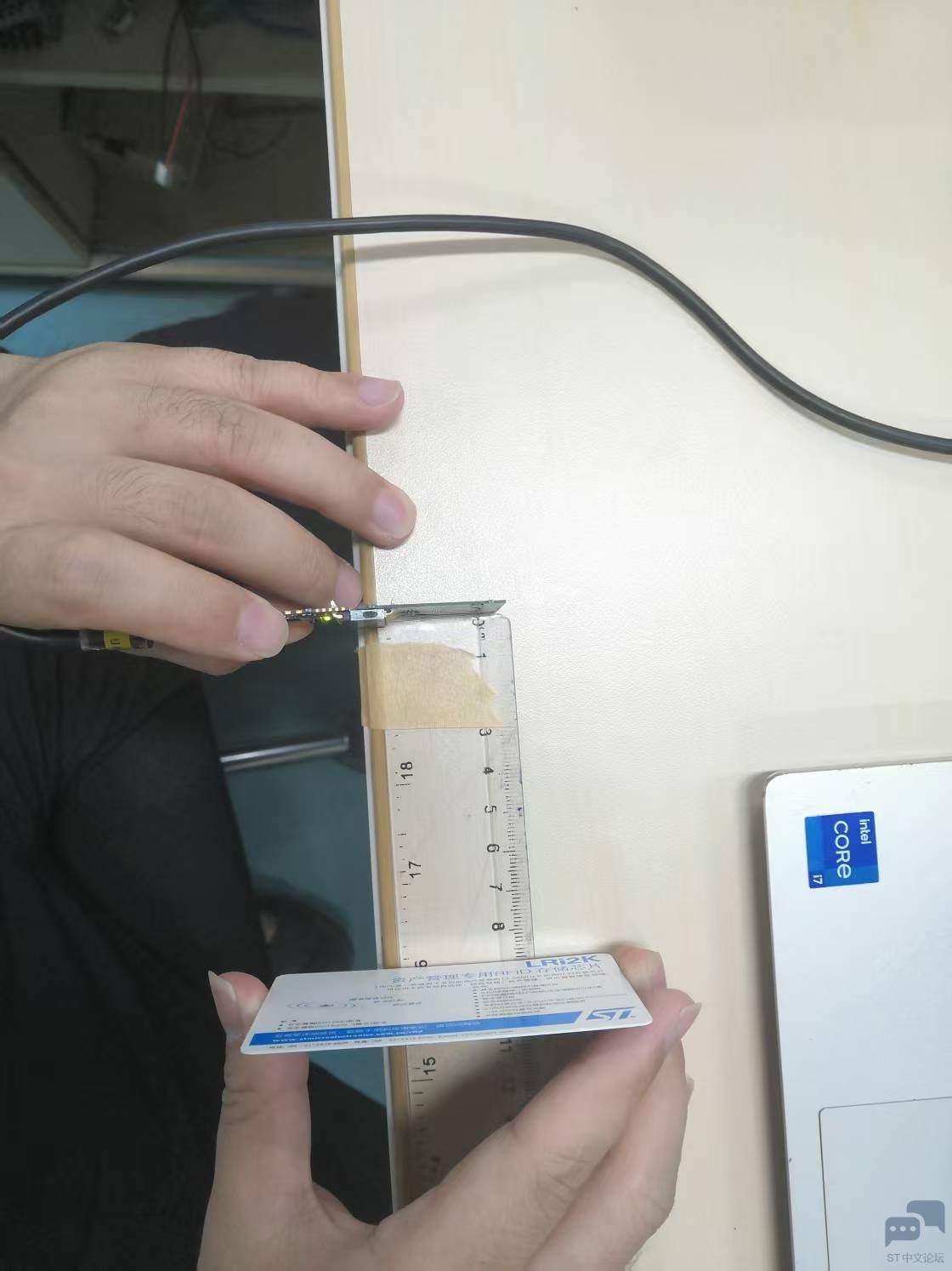

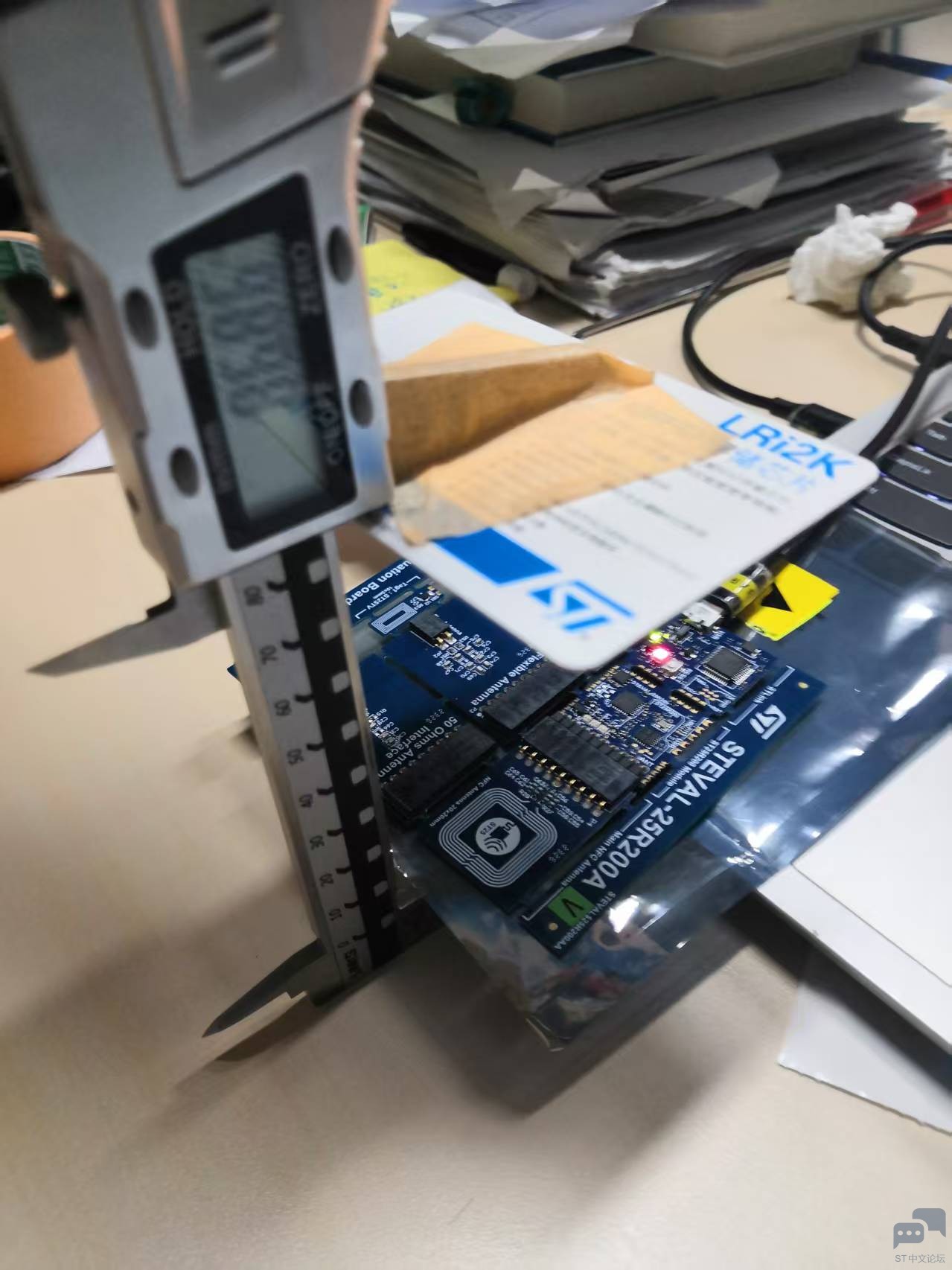

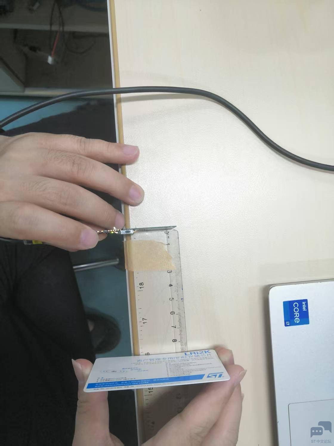

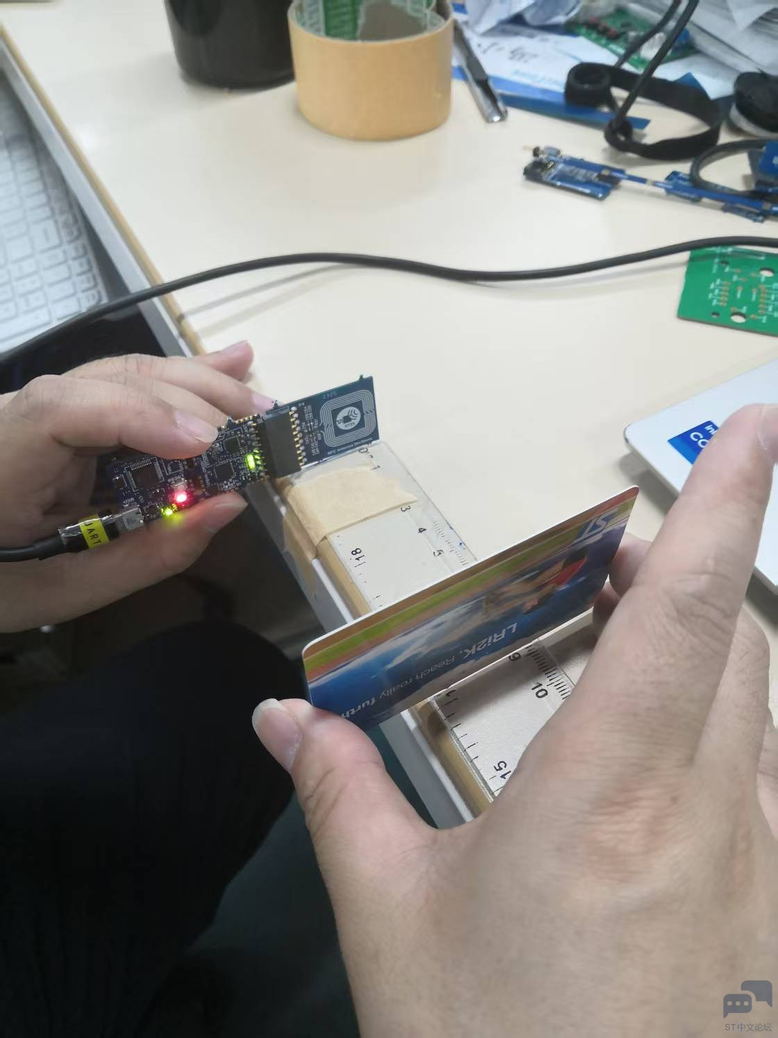

利用ST25R200 Eval GUI软件测试三种天线 主天线(20x20mm)、双天线(12x12mm)、柔性天线 对卡片标签与纸标签的响应距离。
测试方法如下
利用 ST25R200 Eval GUI软件 设置当感应到标签时点亮LED灯。通过调节感应天线与标签卡片之间的距离并观察LED的状态来判定是否读取到标签。

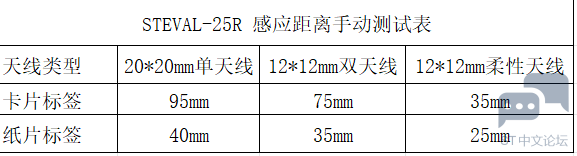

最终测试数据如下:
