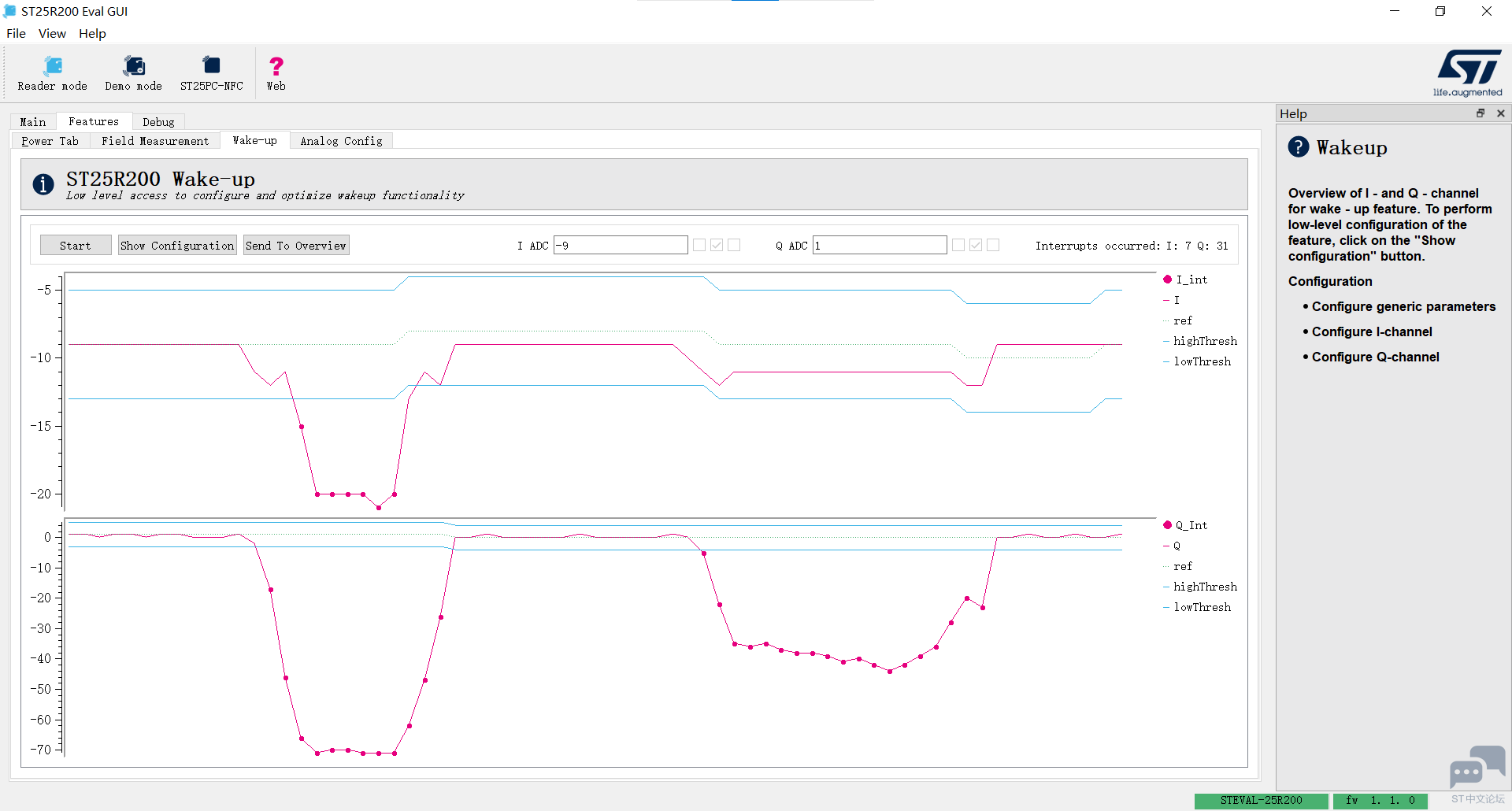

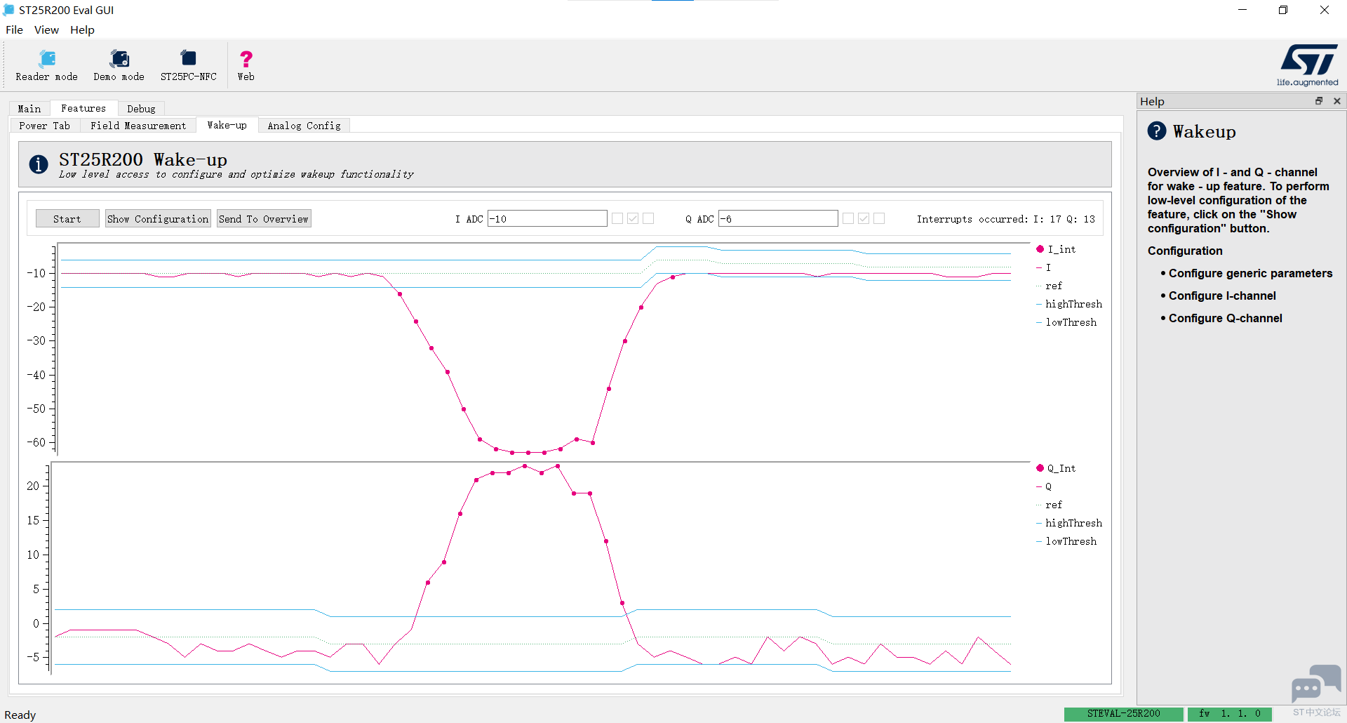

各个天线的读取效果如下
主天线读取卡片
主天线读取NFC标签

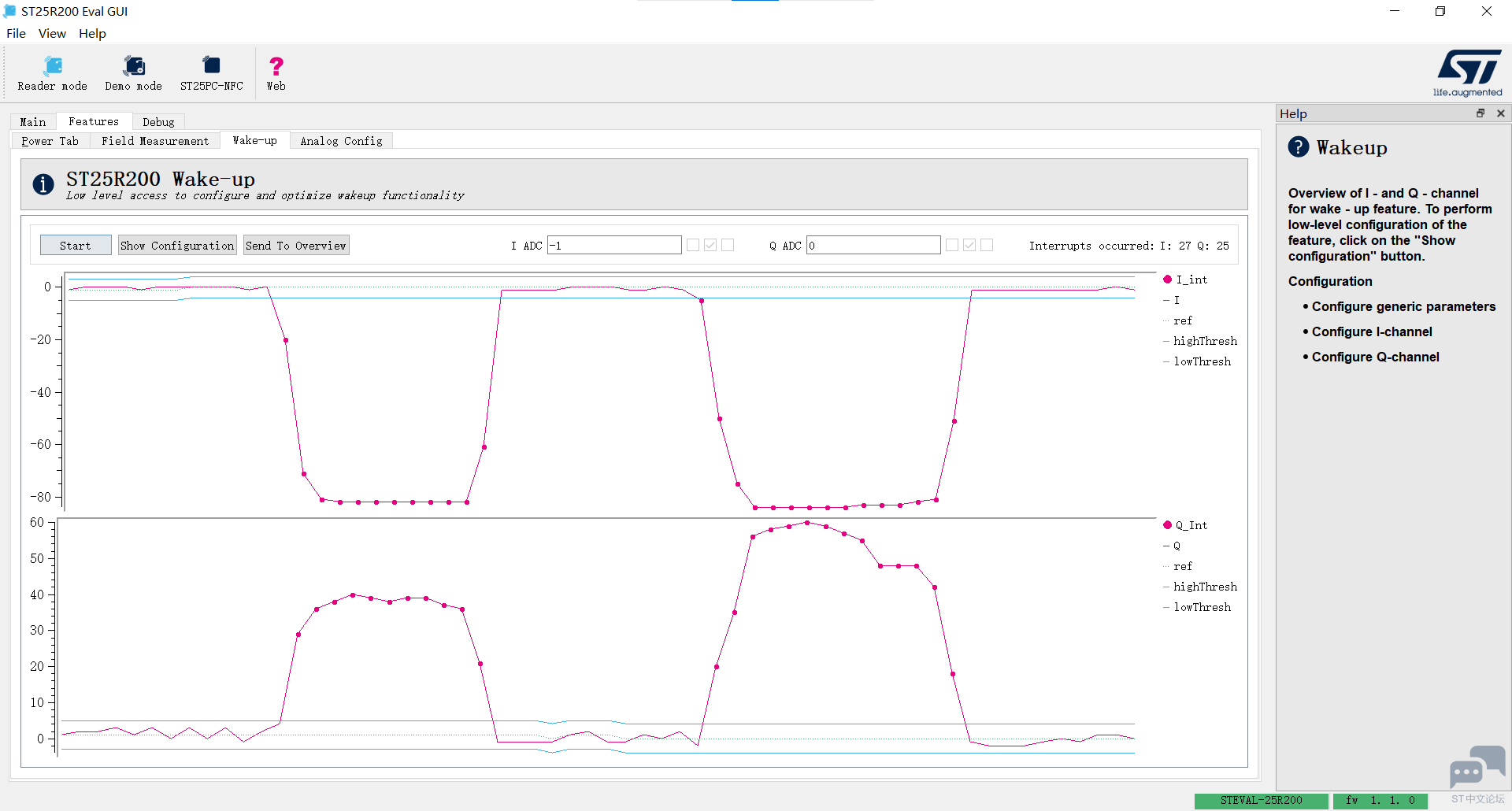

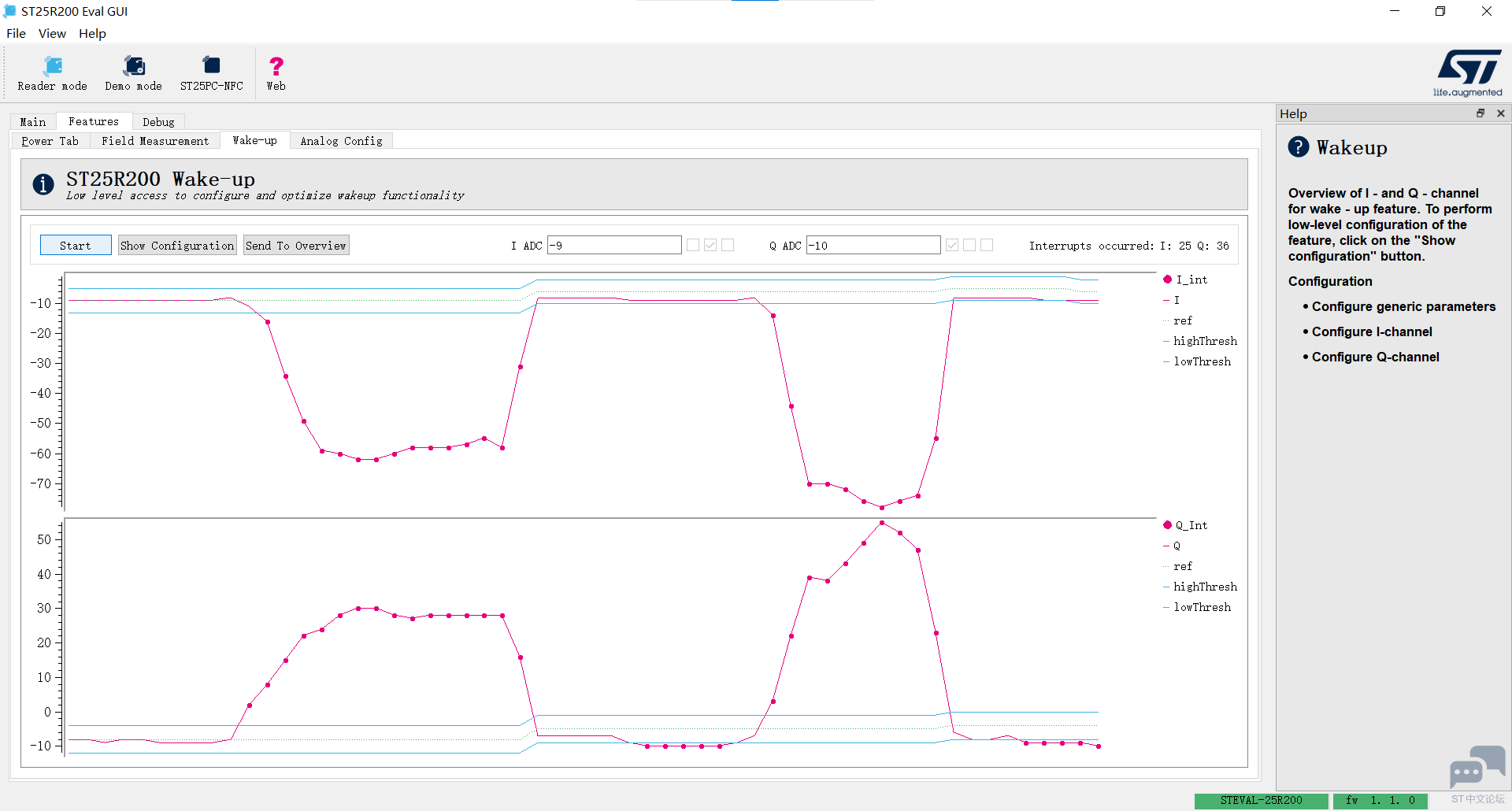

双天线读取卡片
双天线读取NFC标签

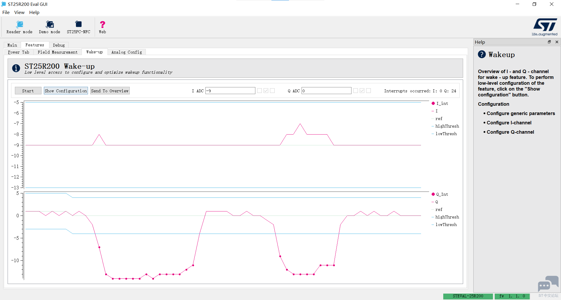

双天线读取两个NFC标签

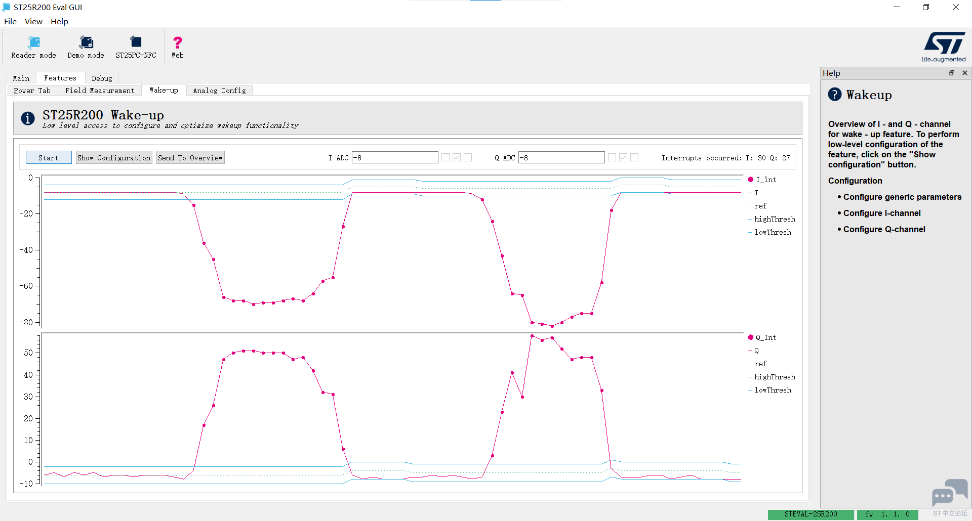

柔性天线读取卡片
柔性天线读取NFC标签
可见主天线、双天线和柔性天线三者的读取能力依次降低
然而根据以上曲线可以看到在卡片或NFC标签靠近时ST25R200的反应非常灵敏,实现了低功耗和高性能之间的切换。
