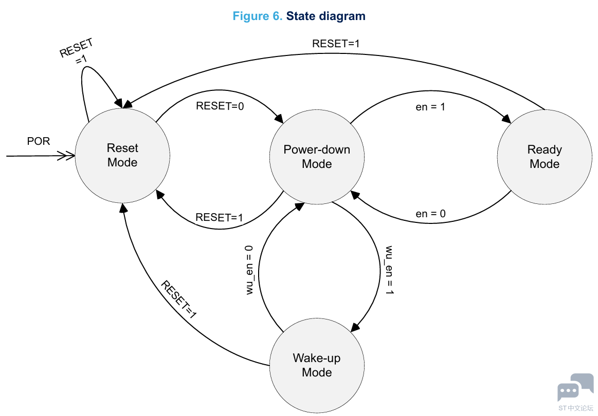

ST25R200支持四种运行模式:
Reset模式:
该模式下所有模块均已停用,没有时钟,功耗降至最低。
Power-down模式:
该模式下,AFE的静态功耗非常低,但SPI通信以及对Power-down域中的寄存器均可访问,该模式下激活的块:
  • VDD_D稳压器(1V)处于低功耗模式
  • Power-down域中的寄存器
Wake-up模式:
该模式下,设备会定期检查天线属性的变化,并在检测到变化时触发IRQ,该模式下激活的块:
  • Power-down域中的寄存器
  • RC振荡器
  • Wake-up定时器
  • IRQ
Ready模式:
该模式下,稳压器和晶振被启用,设备已准备好进行传输/接收,该模式下激活的块:
VDD_D稳压器(1V)处于正常电源模式
  • 所有寄存器
  • 主逻辑
  • VDD_A、VDD_DR、VDD_AM调节器
  • 晶振
  • 中断请求
几种状态的转换图如下图所示
设备在通电之后,首先进入Power-down模式,所有寄存器的内容都设置为默认状态。
可以通过更改操作寄存器上的配置,将设备设置为任何其他操作模式,将设备转换为Ready模式并准备通信包括:
  • 在寄存器上应用适当的配置
  • 设置en=1,等待设备准备就绪,晶振稳定
  • 配置内部电压调节器
完成以上操作,设备就可以进行通信了

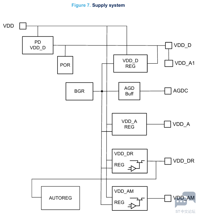

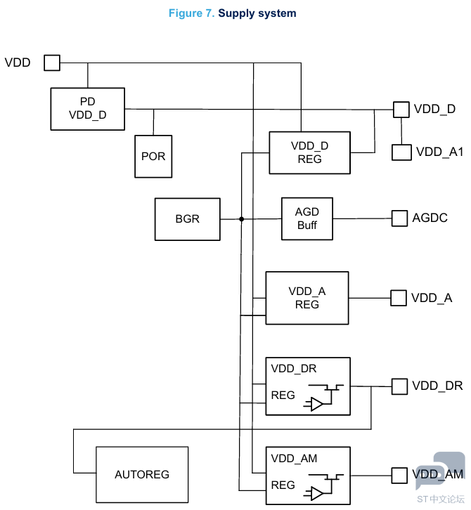

供电系统
ST25R200有两个正极电源引脚:
VDD_IO用于定义数字通信引脚的电源电平。数字通信引脚通过电平移位器与ST25R200逻辑接口相连。
VDD是主电源引脚,它通过以下方式为ST25R200模块供电:
VDD_A和VDD_D调节器
VDD_A和VDD_D稳压器分别用于为ST25R200模拟和数字模块供电。
在断电和唤醒模式下,VDD_D处于低功耗状态,由断电支持块维护。在就绪模式下,VDD_D处于正常模式,由VDD_D稳压器供电。
VDD_A可通过VDD_A调节器在就绪模式下使用。
VDD_DR调节器
该调节器的目的是提高发射机的电源抑制比(PSRR)
VDD_DR稳压器包括一个限流器,在正常运行中将稳压器电流限制在250mA。当VDD_DR稳压器处于限流模式时,设置位i_lim。
在断电模式下,VDD_DR稳压器不工作,输出通过1kΩ电阻连接到VDD
VDD_AM调节器
