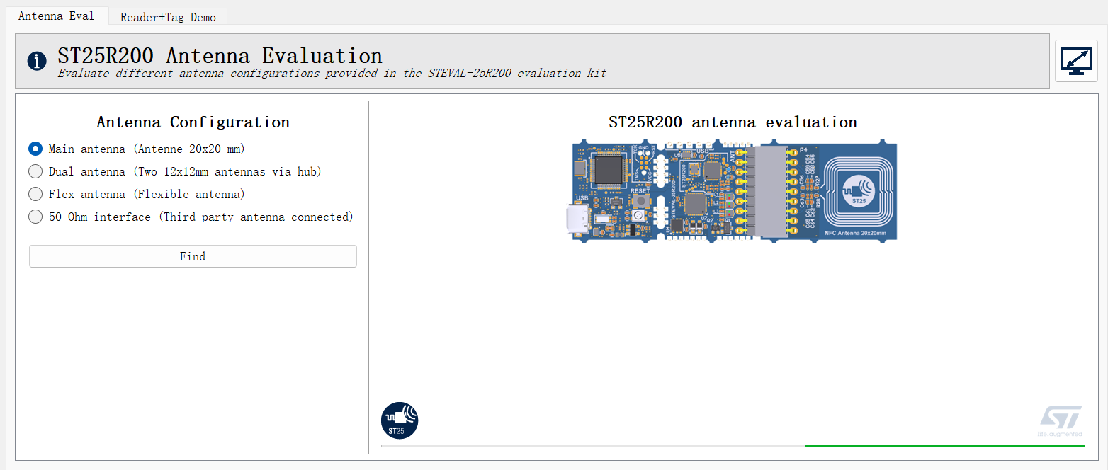

   如下图所示,进入软件的天线评估界面。

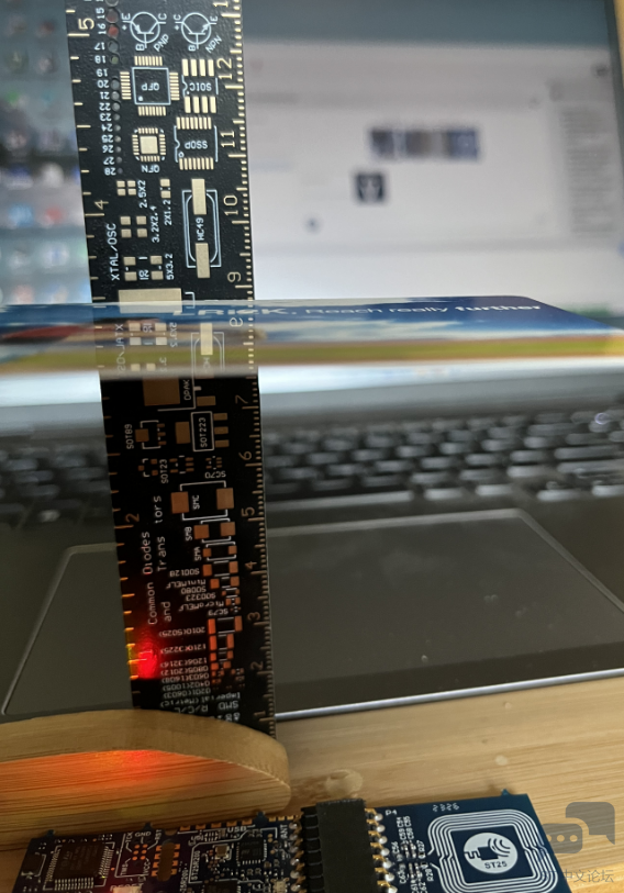

   首先测试主天线。点击查找按钮,板子通过主天线开始扫描卡片或标签,一旦扫描到卡片或标签,界面上就会显示已检测到的卡片或标签。
   实际测量下来,主天线模式检卡距离可以达到90mm。

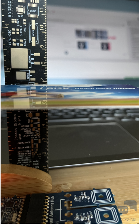

   再看下双天线模式。
   实际测得有效检测距离约为70mm。

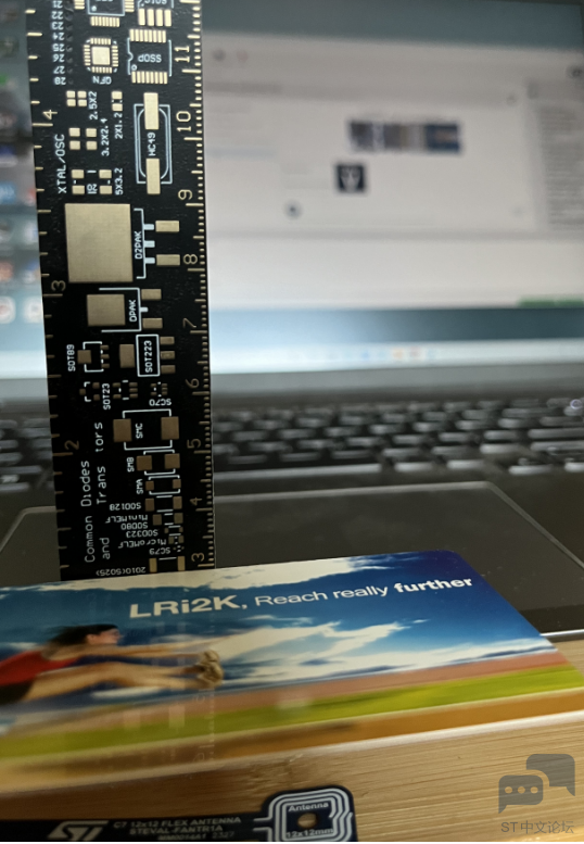

   最后看下柔性天线。
   有效检测距离约为30mm。
